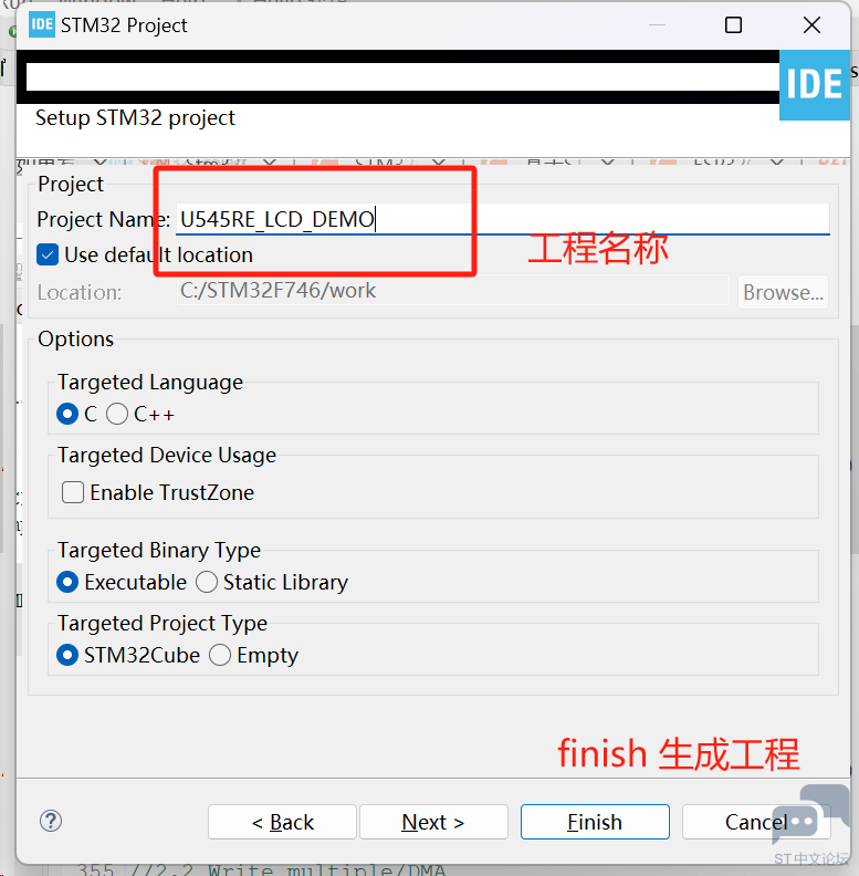

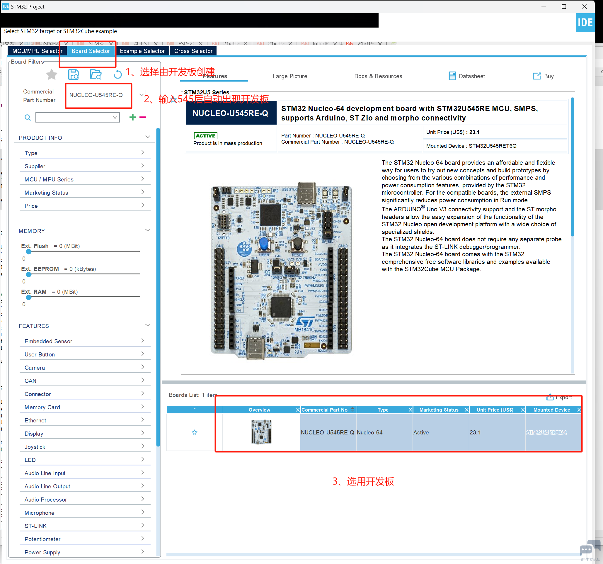

1、新建stm32project 工程,工程选用NUCLEO-U545RE开发板。
2、点下一步,输入工程名称,然后按finish生成工程:

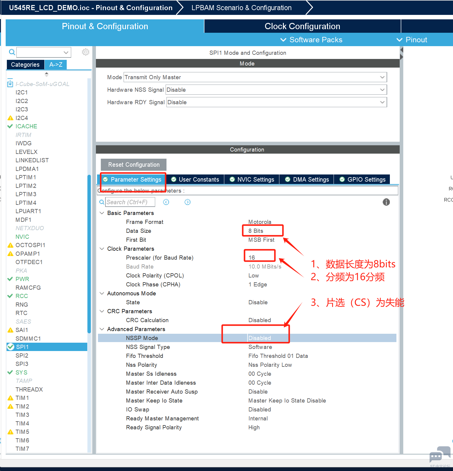

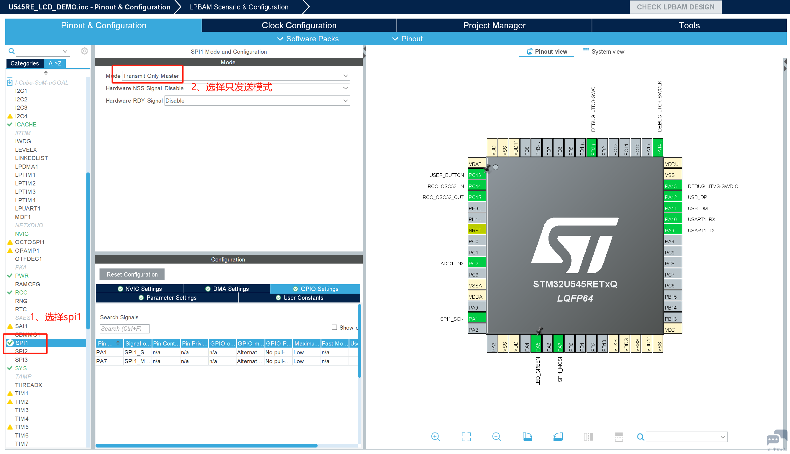

3、选中spi1,在模式选项中,选中只发送模式。

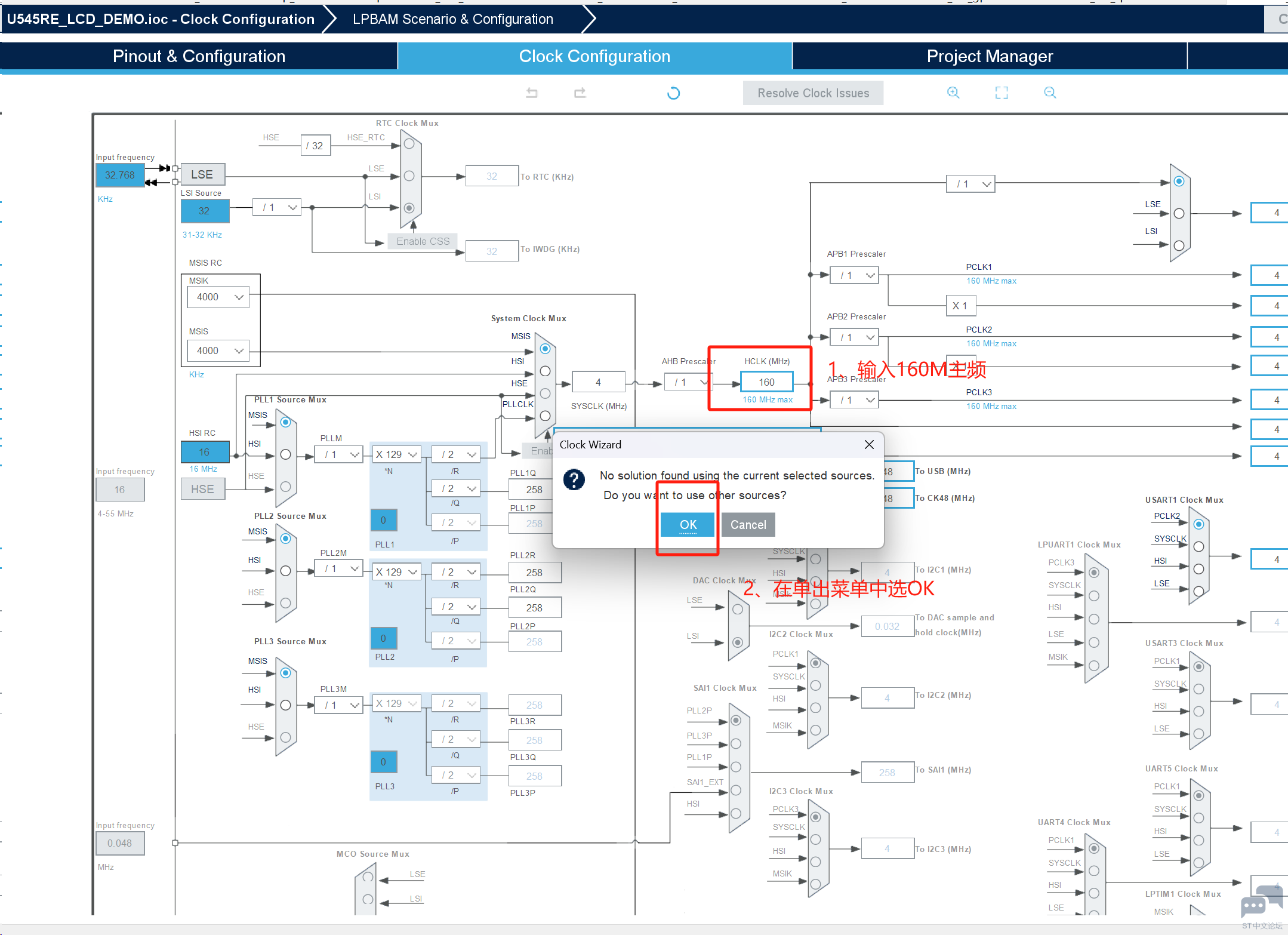

4、配置时钟主频为160M。

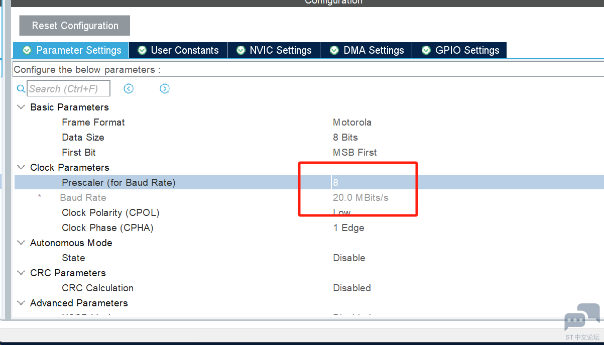

5、回到spi总线配置界面选为8bit,16分频,片选为失能:

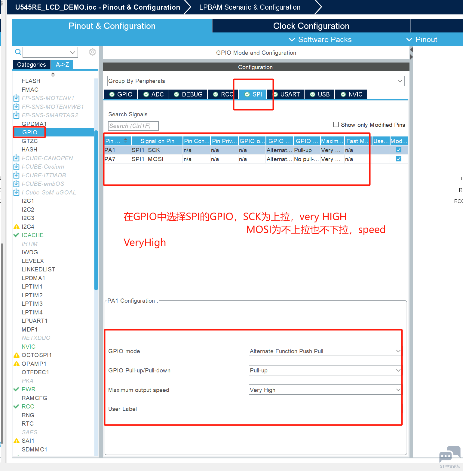

6、打开GPIO配置中的spi,选择速为Very High

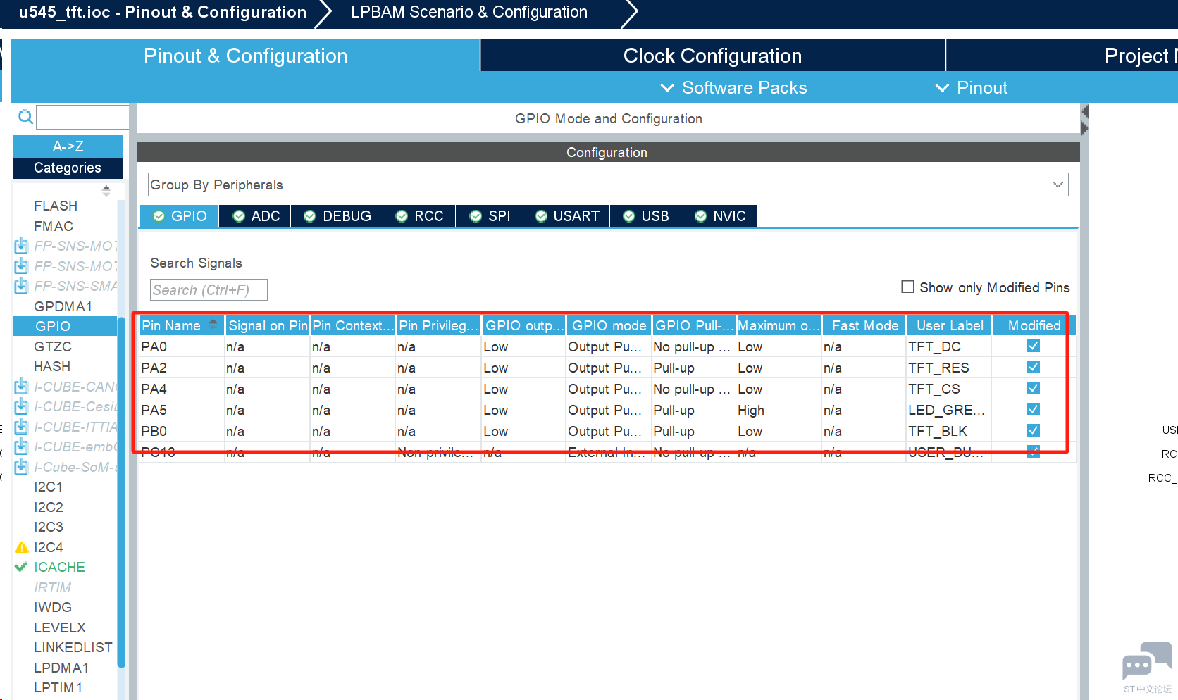

8、配置LCD屏的SCK、CS、RST、DC四个GPIO,分别为如下
//              GND   电源地
//              VCC   3.3v电源
//              SCL   PA1(SCLK)
//              SDA   PA7(MOSI)
//              RES   PA2
//              DC    PA0
//              CS    PA4
//              BLK   PB0
9、在stm32cubeIDE中配置为输出模式,并帖标签为TFT_DC、TFT_CS、TFT_SCK,如果使用背光控制可以增加TFT_BLK,如果不用,则直接接VCC就行。

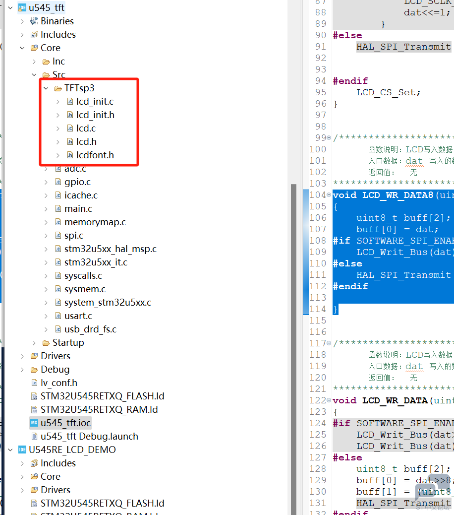

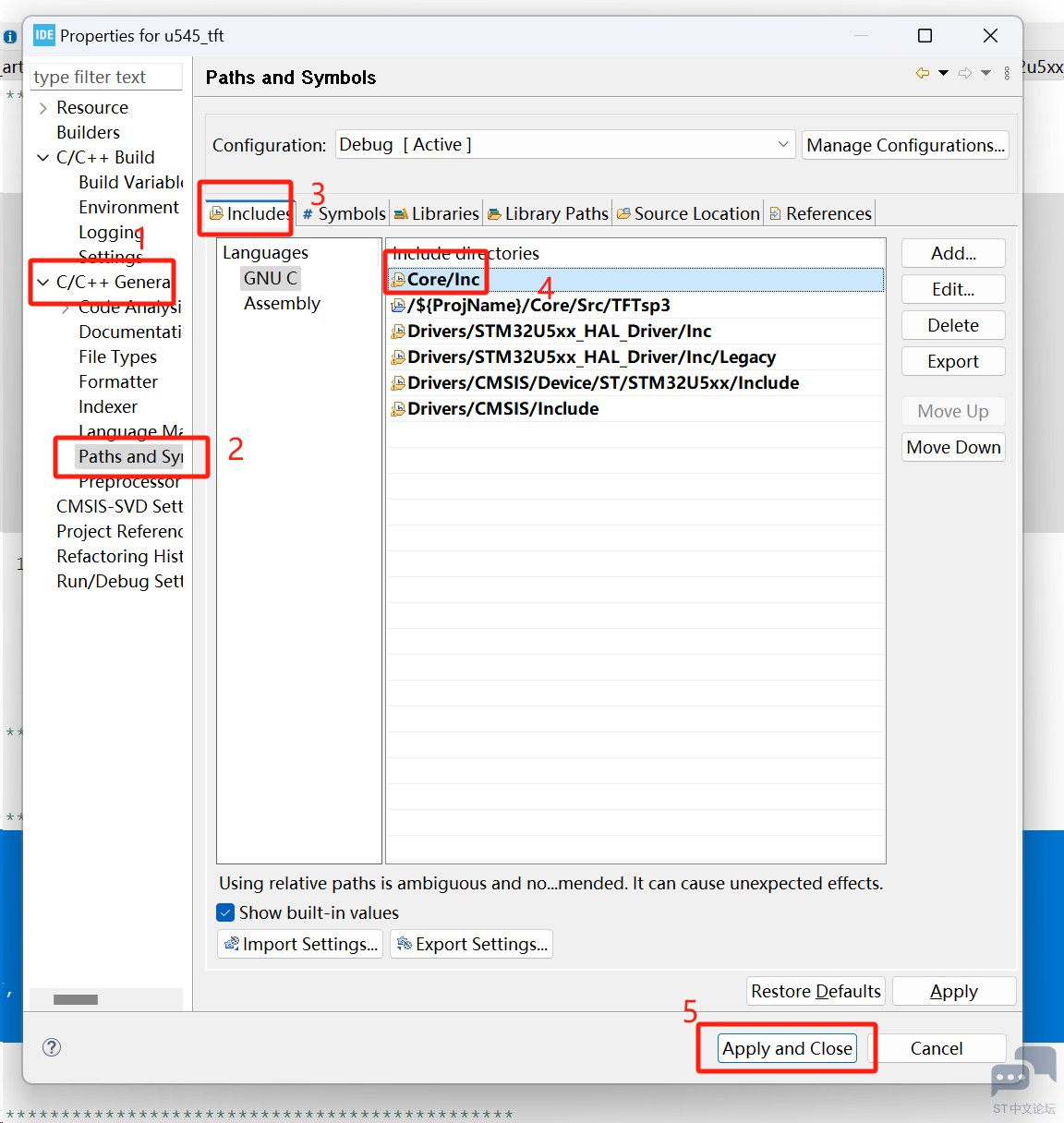

12、添加文件夹到工程:

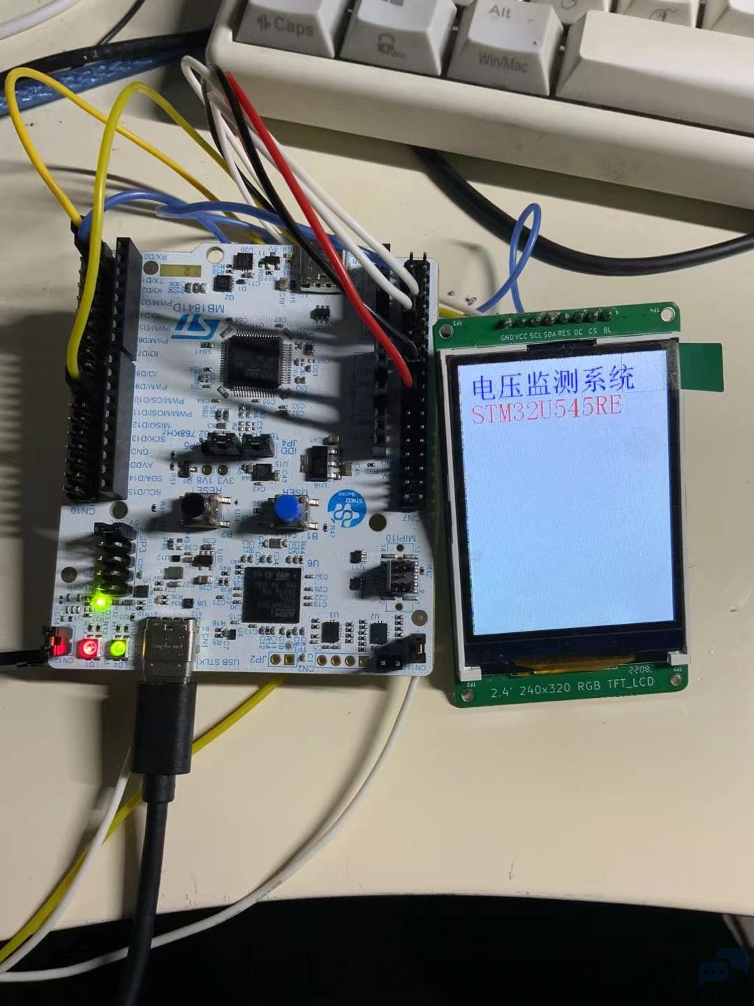

【测试】
我们在main.c中引入lcd的头文件,并书写main.c的测试代码如下:
  IVO28_GC9306_P4();
  LCD_Fill(0,0,239,319,BLACK);
  HAL_Delay(200);
  LCD_Fill(0,0,239,319,0xFFFF);
  LCD_ShowChinese(10,10,"电压监测系统",BLUE,WHITE,32,0);//显示汉字�?
下载后效果如图:

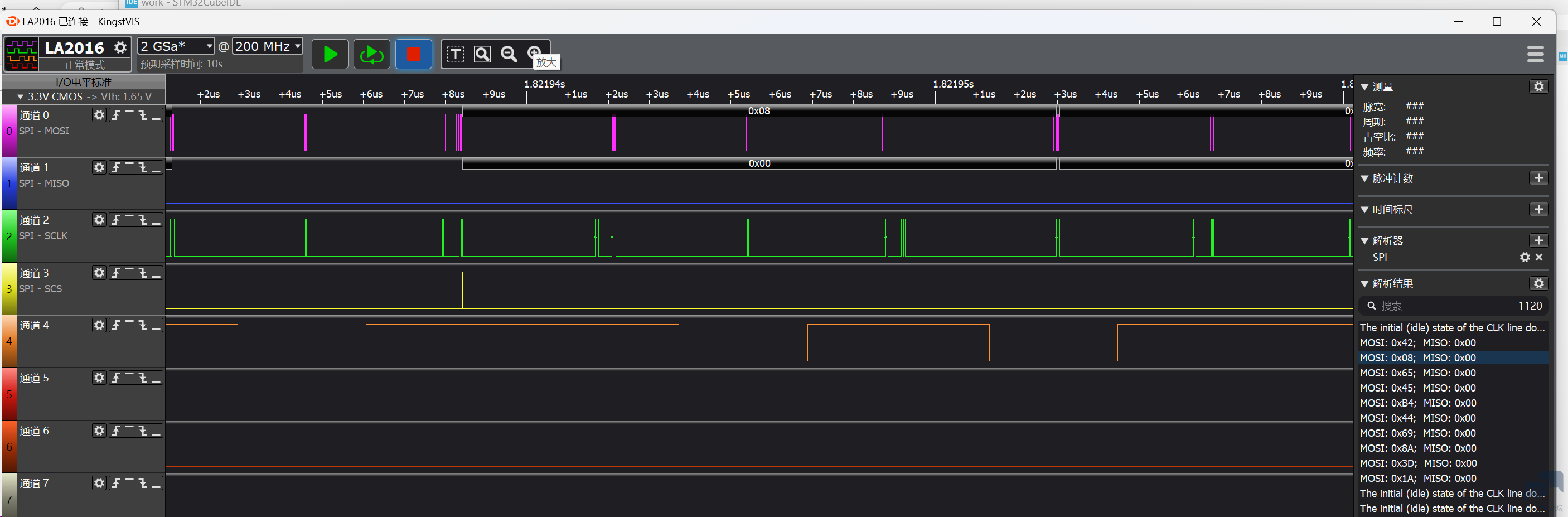

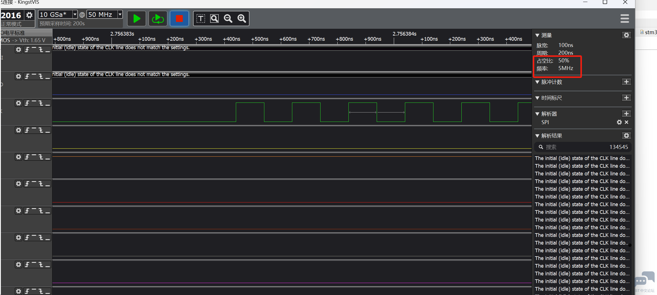

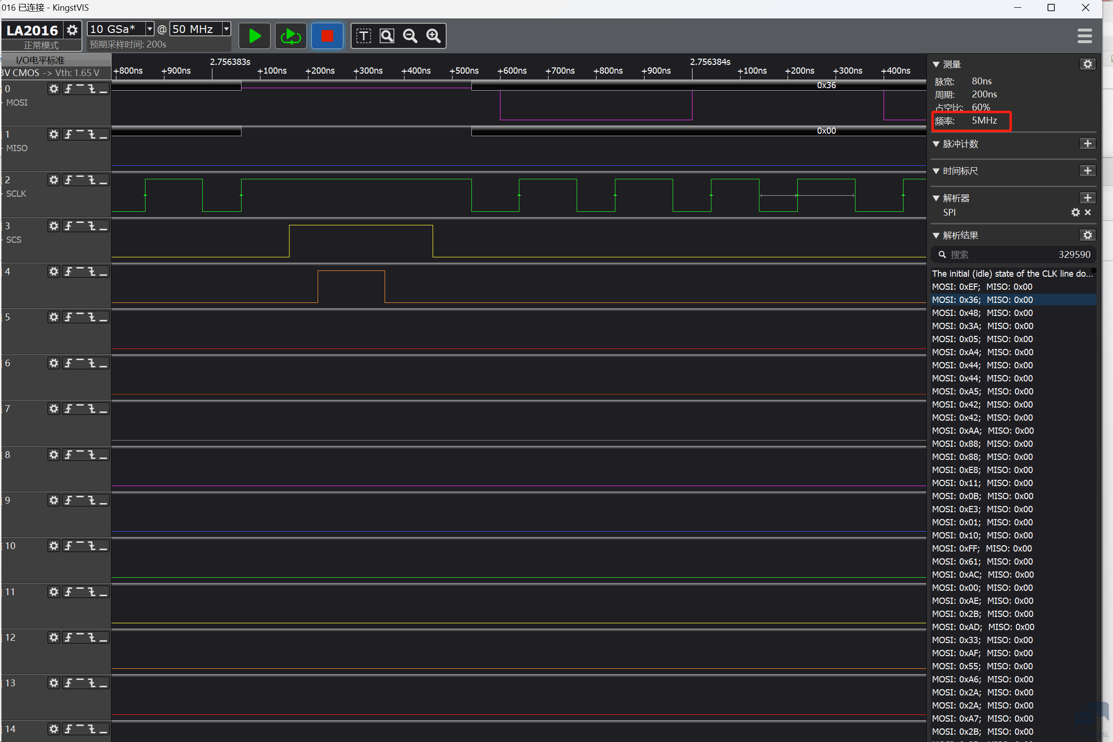

【SPI的总结速度的测试】
测试工具:LA2016逻辑分析仪,可以测试16路最高200M速度。

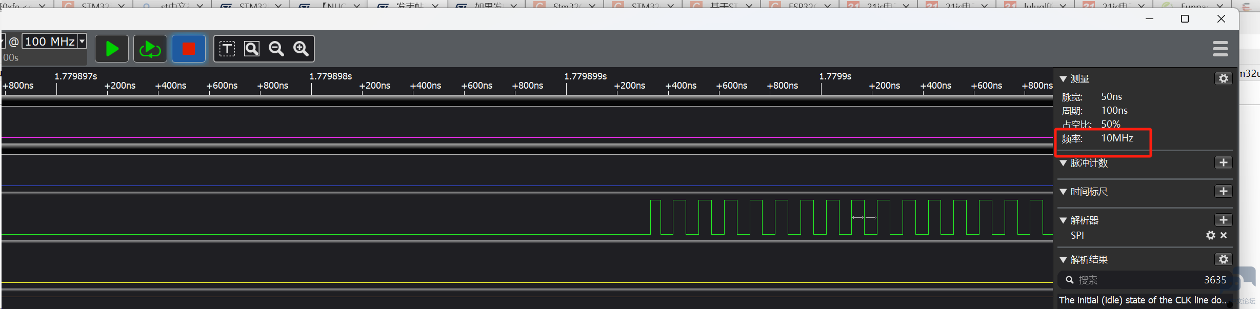

1、软件的总线通迅速:

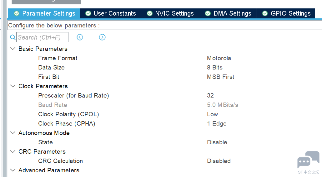

2、SPI为32分频时的总线速度
![image.png](
"image.png")

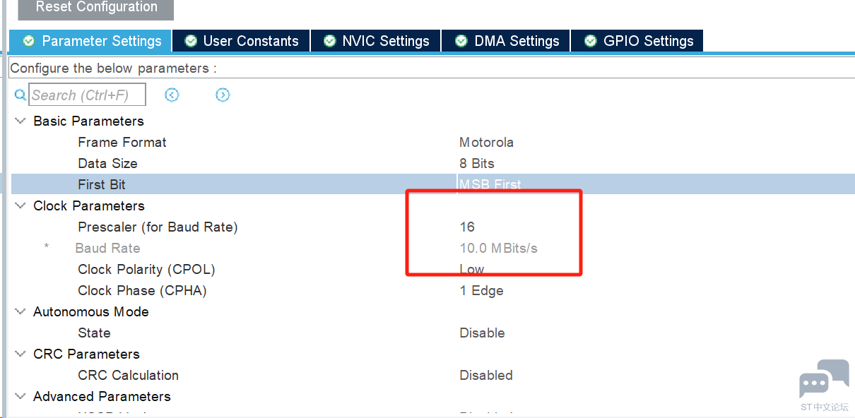

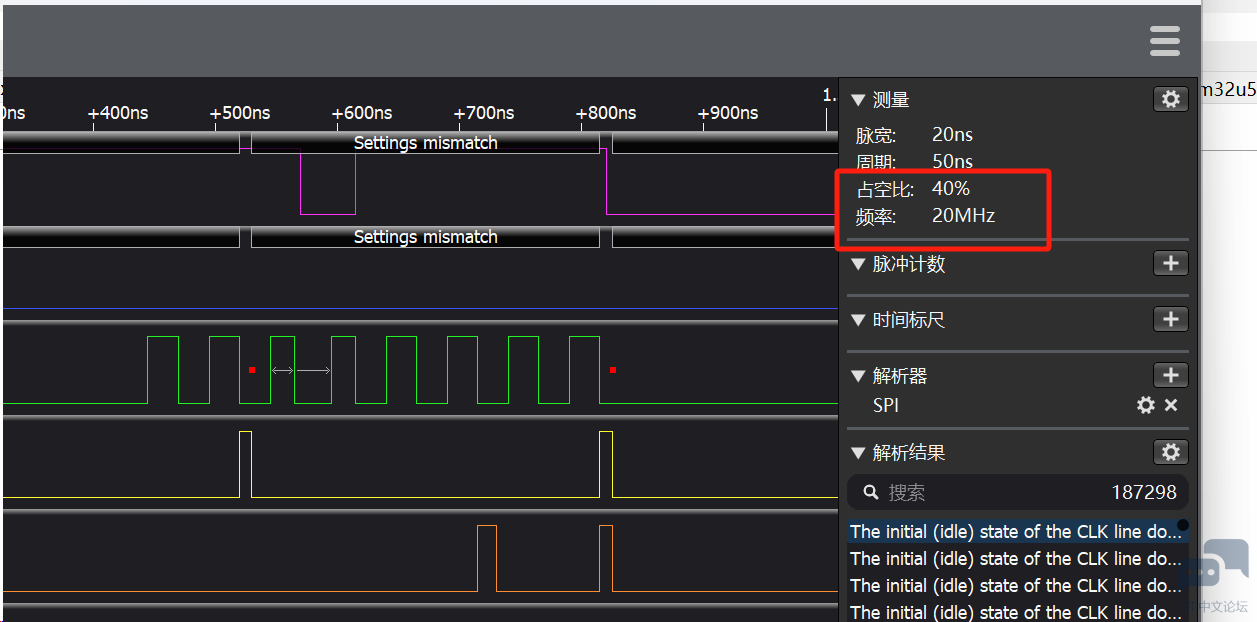

3、分频为16时的速:
4、分频为8分频时:

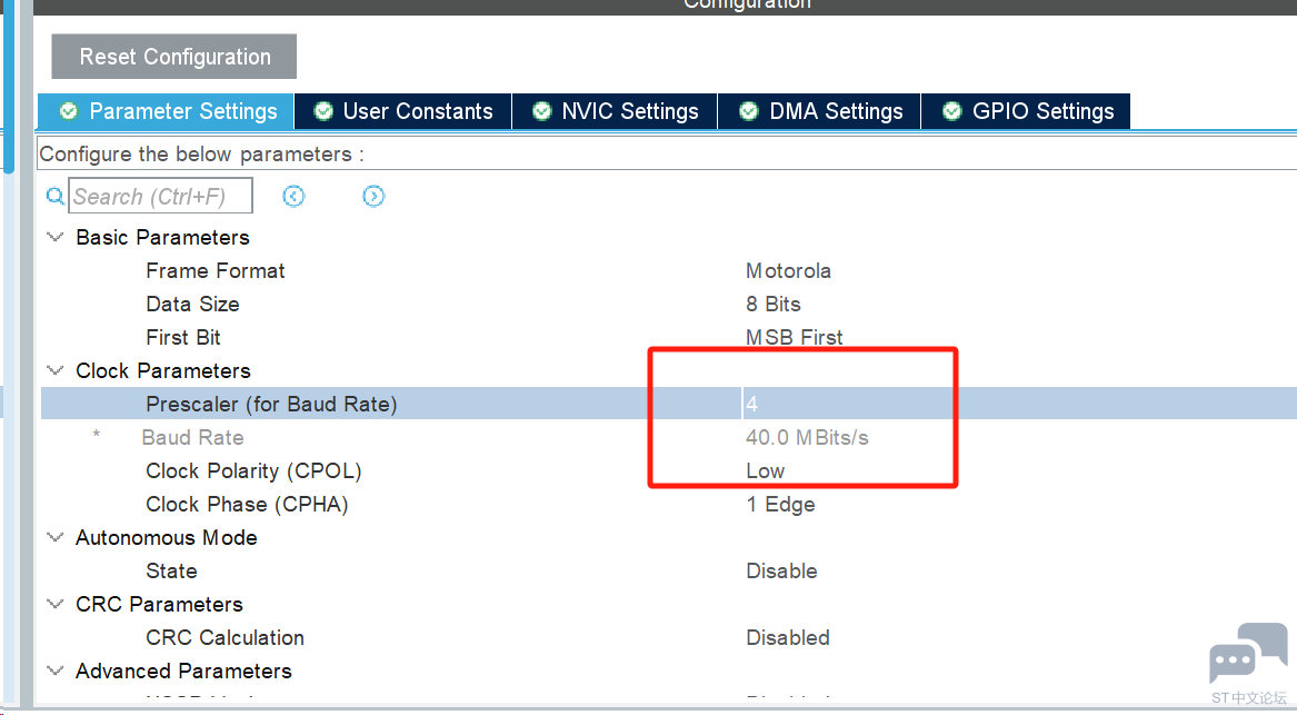

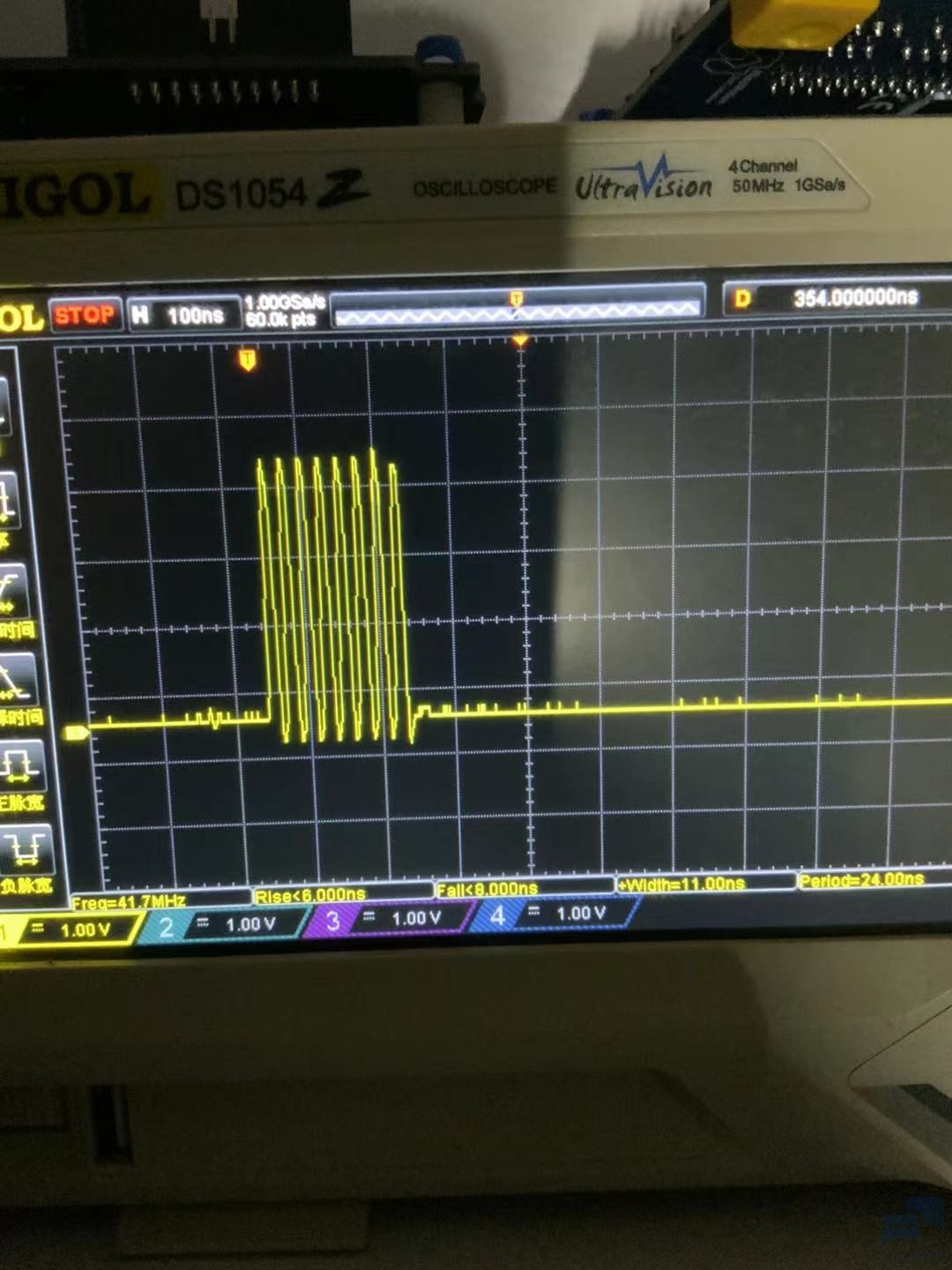

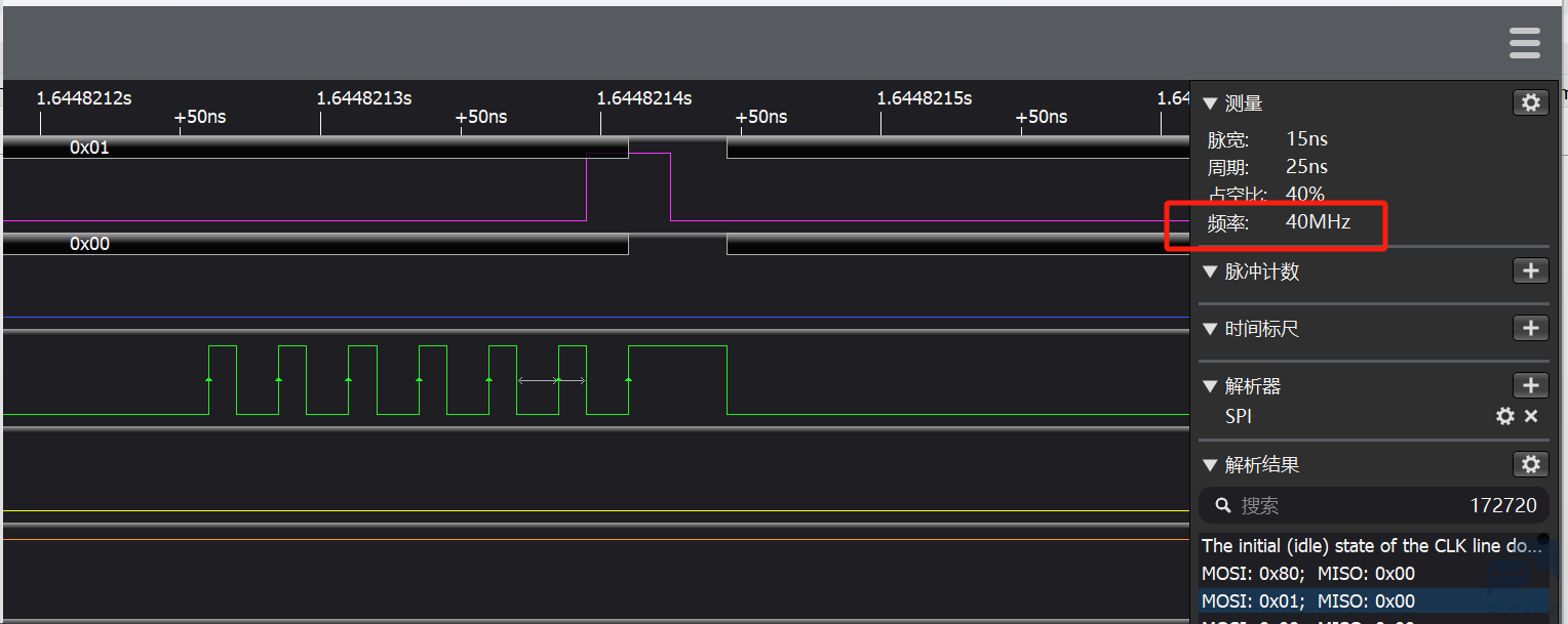

5、分频为4时:

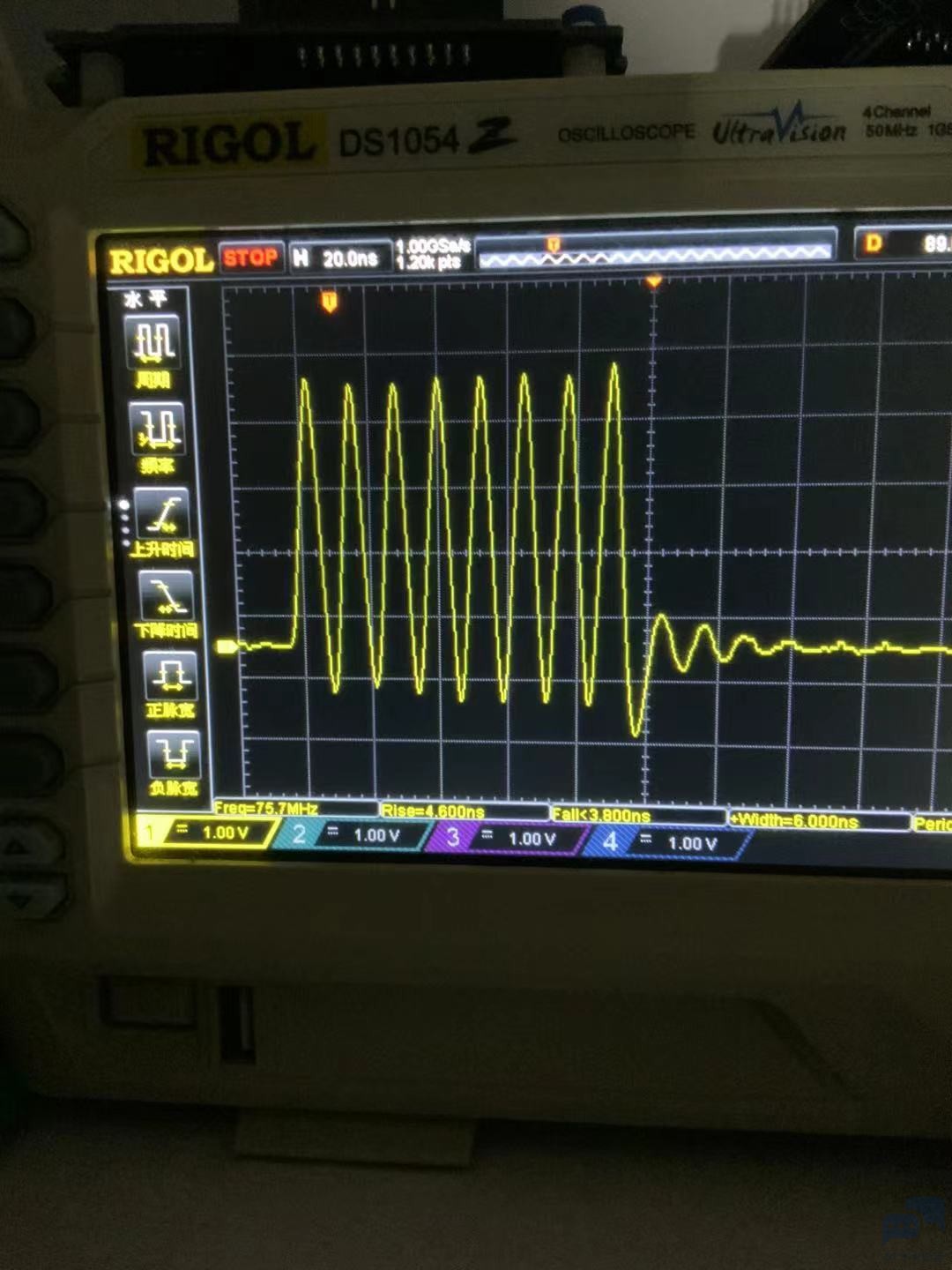

用逻辑分析仪是测得是40M,用示波器测是41.7MHz。

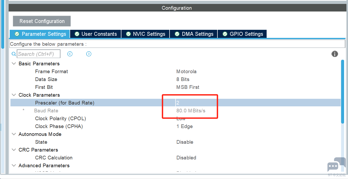

6、分频为2时,图像是可以正常显示的,但是因为我的逻辑分析仪的带宽,没有捕捉到正确的波形。
改用示波器捕获SCK时钟信号,测得为75.7Mhz。
【总结】
从上面的测试可以看到,SPI的时钟与实际配置的是一样的,波形也非常的正常,可以说这款芯是非常之稳定。
经过上述的测试,可以说STM32U545的SPI总线最高可以跑到80M。我在测试另一款芯片(150M)频率,跑到40M时,同样的LCD屏就不能正常显示了。
