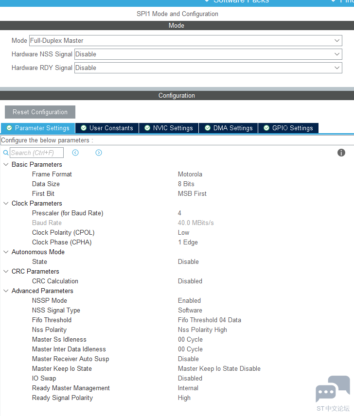

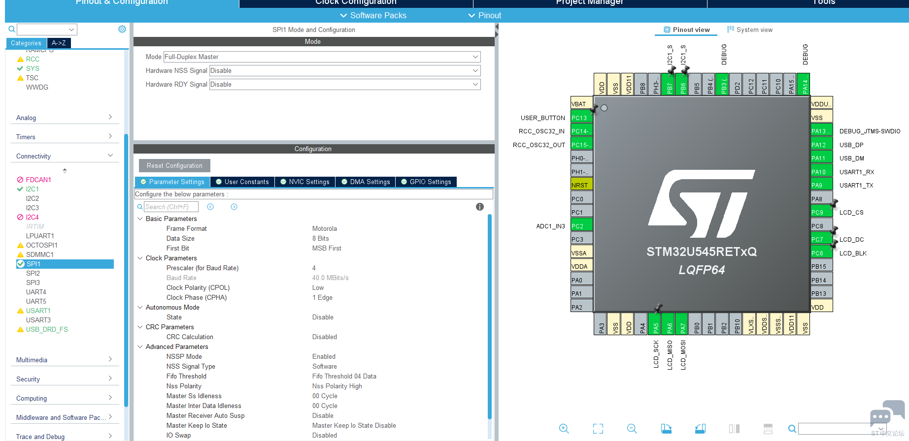

首先通过STM32CubeMX创建工程,然后配置SPI接口。屏幕是用SPI1.。

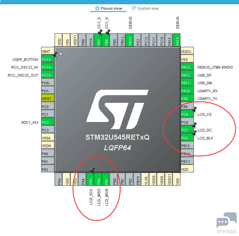

屏幕接线:
LCD SPI CLK ---> PA5
LCD SPI MISO---> PA6
LCD SPI MOSI ---> PC9
LCD DC ---> PC7
LCD BLK ---> PC6

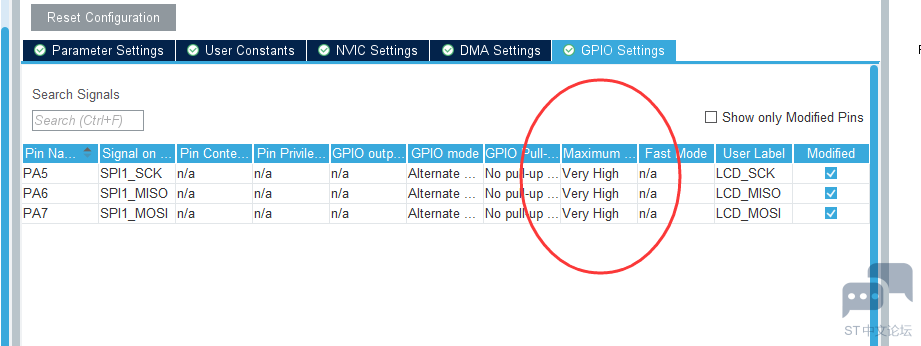

因为SPI设置时钟频率非常高,这里IO设置要设置成最高速。

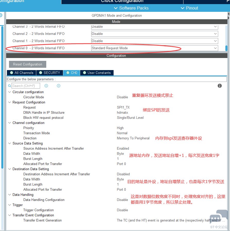

SPI发送使用了DMA,下面是DMA设置。

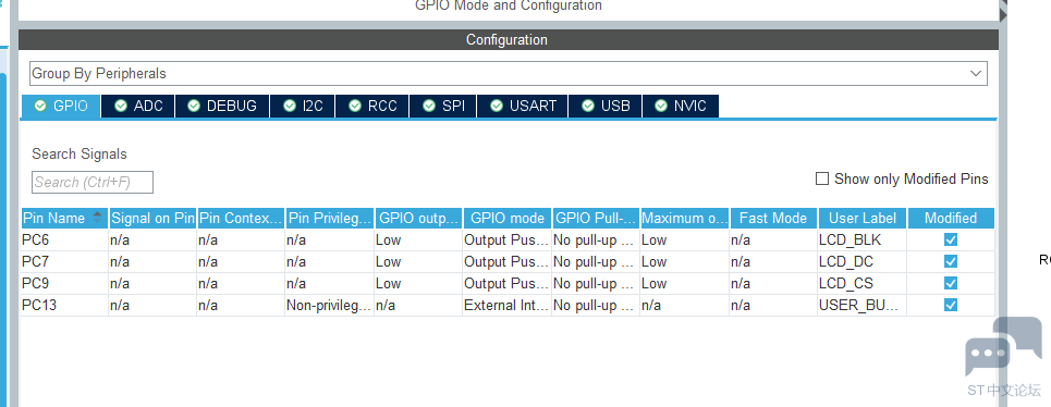

下面是SPI用到的其他GPIO设置,基本默认就行,输出模式。

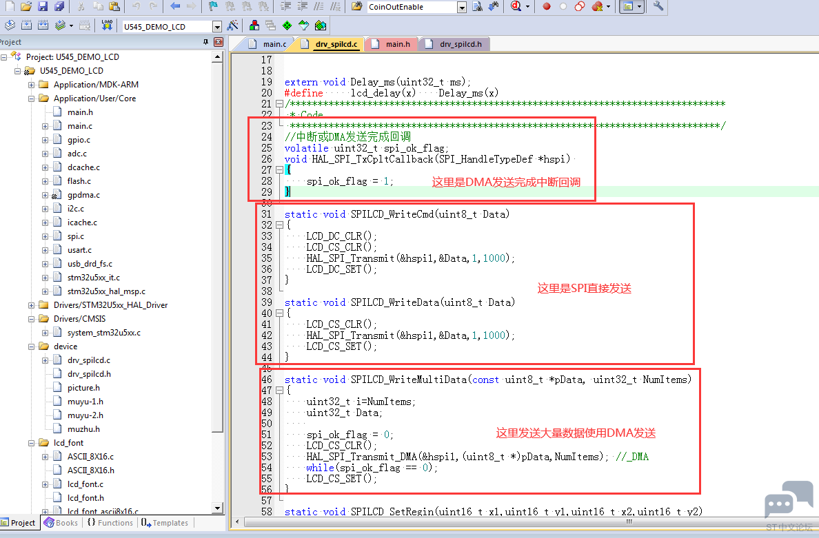

下面是生成的代码。其中SPI发送数据接口如下。
LCD驱动是之前已写好,配置好SPI发送接口就可以直接用了。

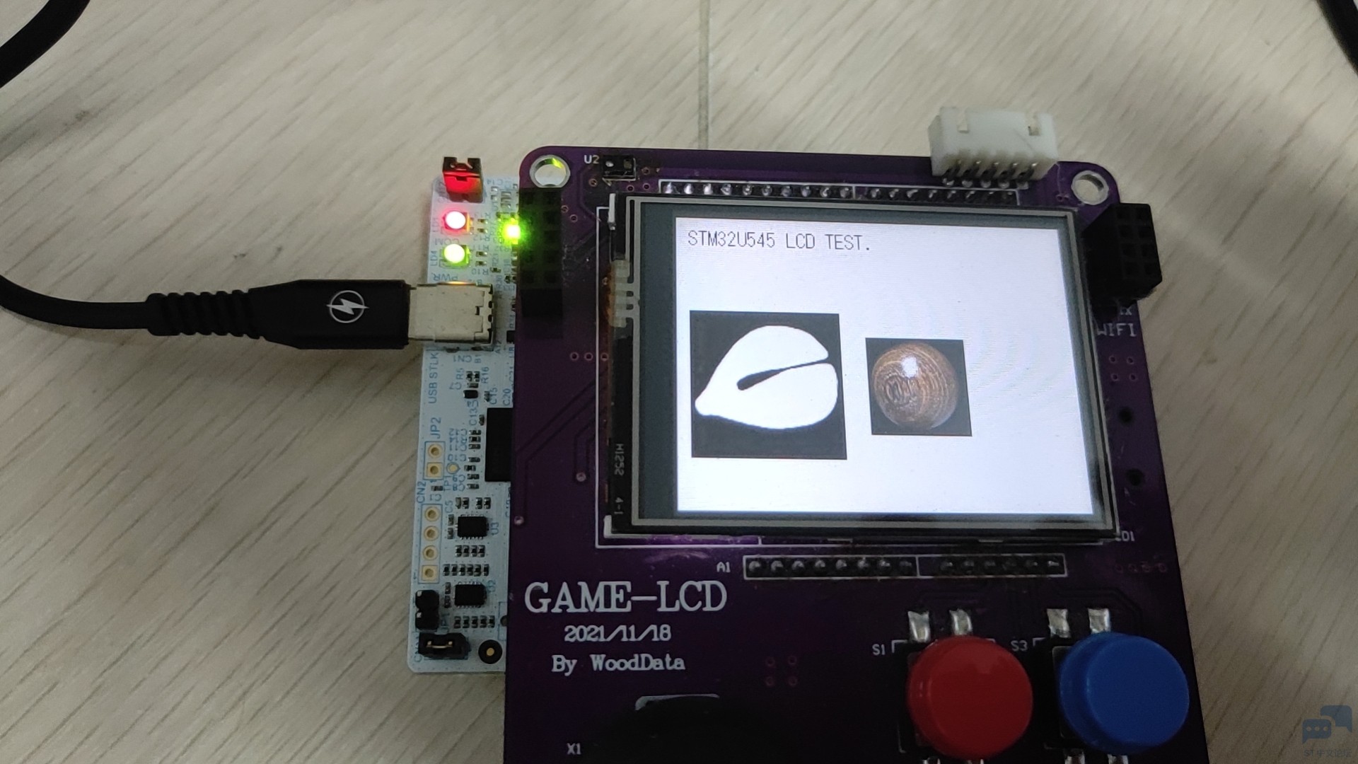

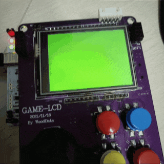

下面看看LCD显示效果。SPI刷新速度非常快了。
