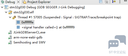

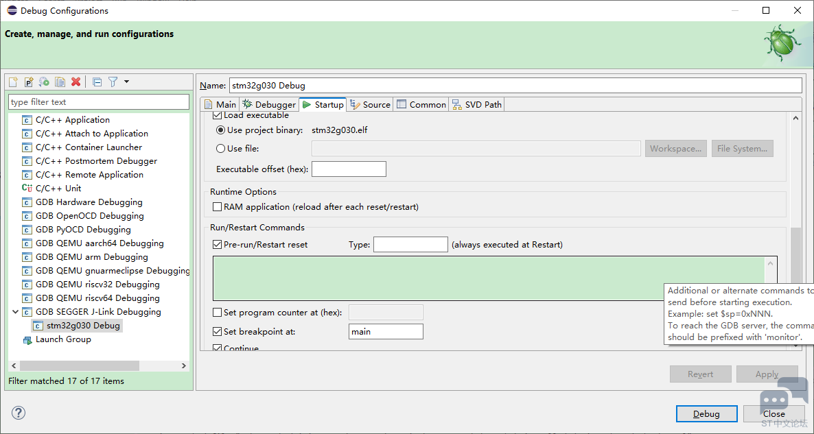

使用的eclipse版本是eclipse-embedcpp-2023-06-R-win32-x86_64,Jlink是6.84版本
工程是编译成功的,调试信息如下,PC = 0xFFFFFFFE错误,有小伙伴成功使用jlink调试的经验吗?求指导

  94. ...Target halted (DBGRQ, PC = 0xFFFFFFFE)
  95. Reading all registers

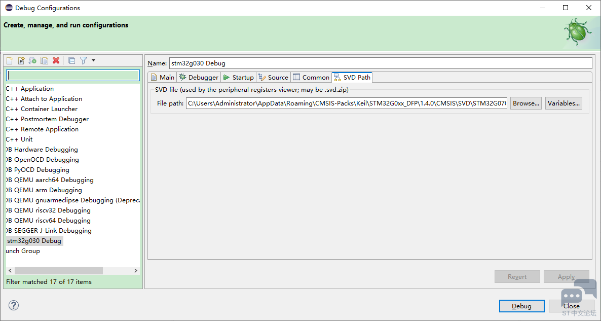

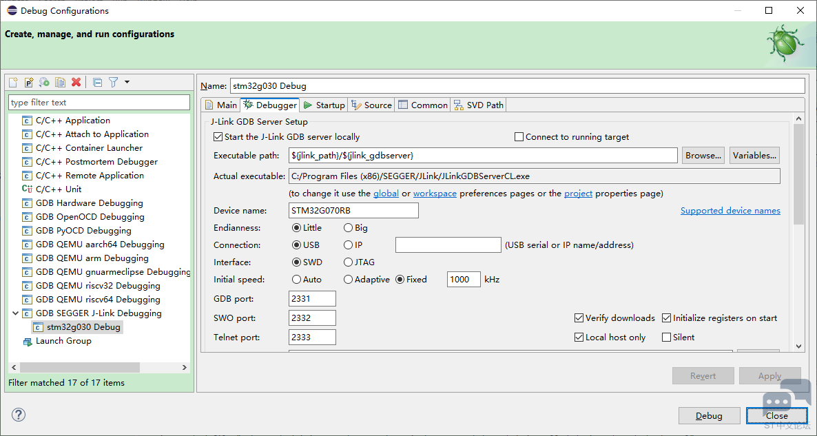

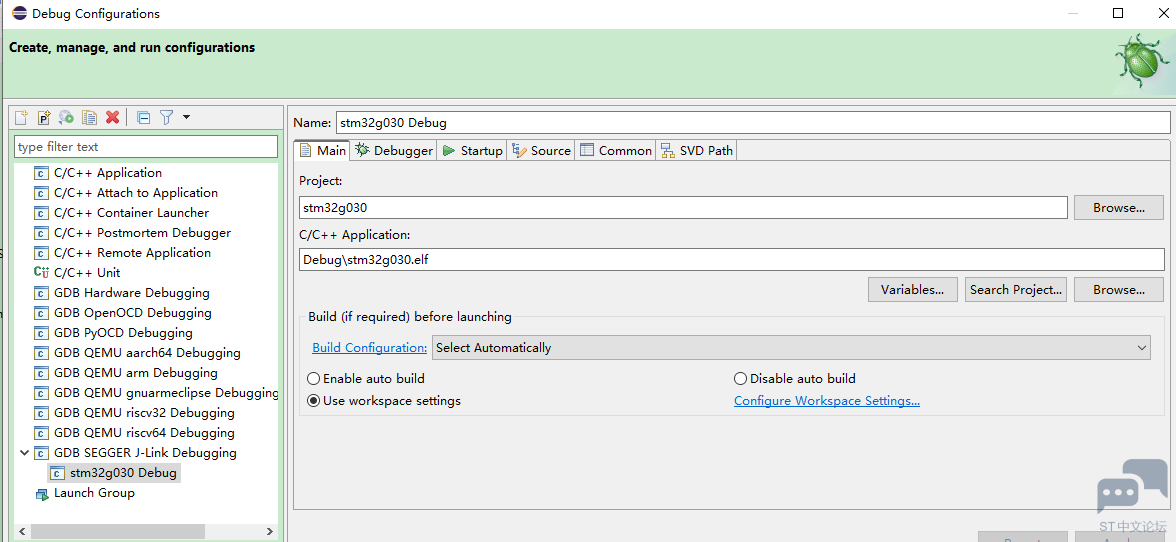

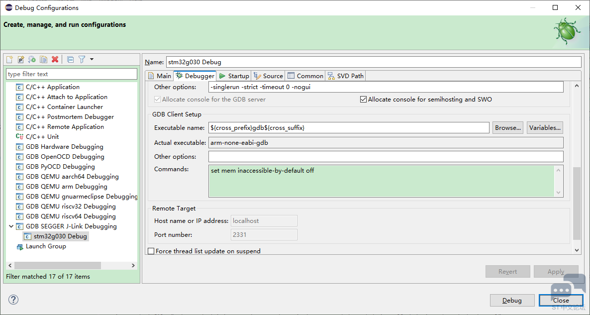

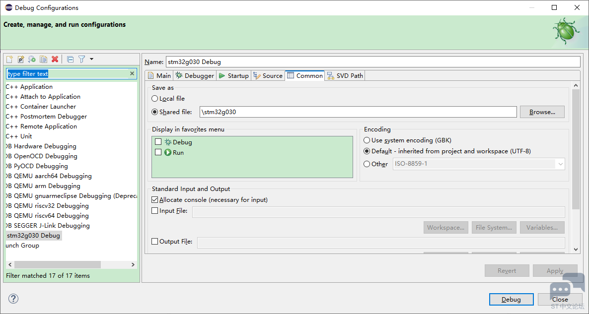

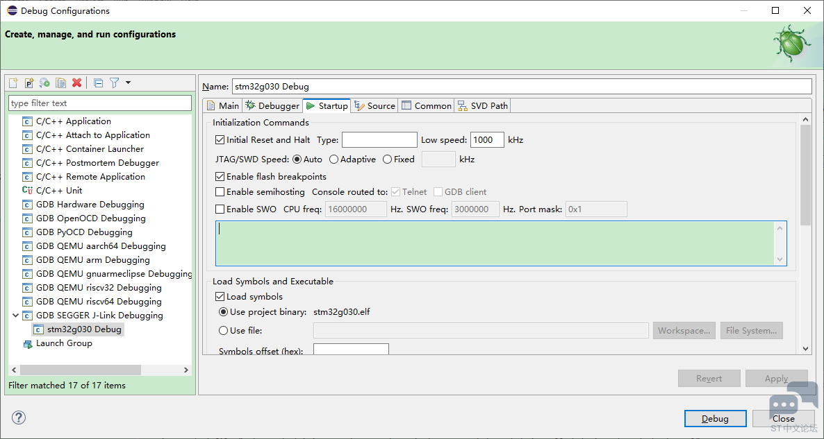

参照The SEGGER J-Link debugging plug-in | Eclipse Embedded CDT (C/C++ Development Tools)™ (eclipse-embed-cdt.github.io) 配置了调试环境
具体配置如图片所示
收藏 评论2 发布时间:2023-11-27 10:17
huahuahnu 回答时间:2023-11-30 09:26:28
链接脚本的问题,已解决
