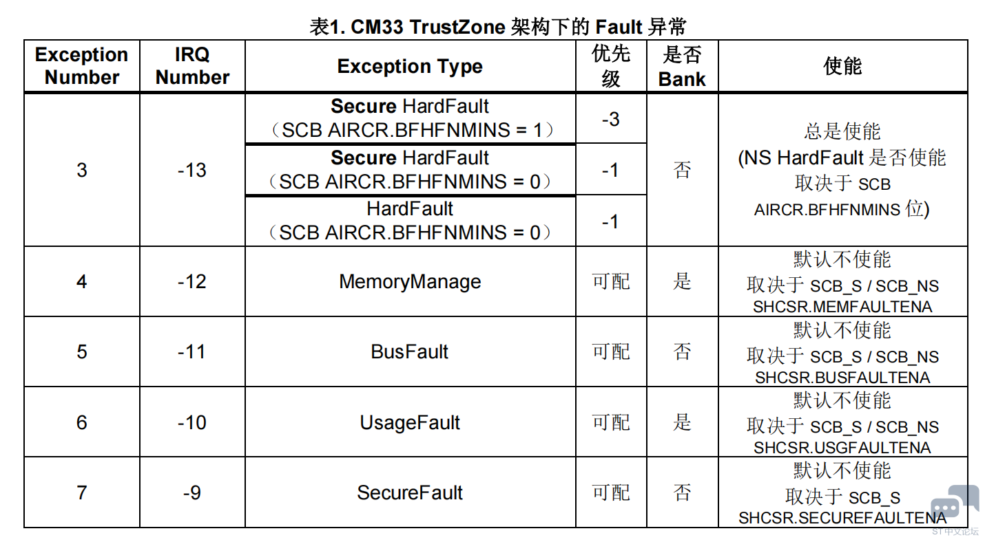

一、CM33 TrustZone 架构下的异常模型$ [$ r9 g$ k4 N( Y3 }6 @
在 STM32 TrustZone 开发调试技巧的第二篇中我们介绍过 CM33 带安全扩展的 S 和 NS 侧的中断以及中断向量表,这里不再赘述。表 1 总结了其中的 Fault 异常。
/ W5 T# ?% U" o2 g# m' O* C2 K$ i; ?% G# L2 ^
4 _: @5 S% D4 |- p" L) J1 D2 F# j6 T& ^
1.1. Fault 异常类型(带安全扩展)
3 O2 {' C7 E2 W0 F+ u: b. [1.1.1. Hard Fault
# d* g+ n0 |; L; oHardFault 是默认的 Fault 异常,总是使能。触发的原因可能是由于异常处理本身触发了错误,或者某个异常无法被其他机制处理而上升到 HardFault。它的优先级高于所有其他可配置优先级的异常。4 x2 N0 F( ]  w0 d/ y9 j
! Y1 b% d3 U" o2 D

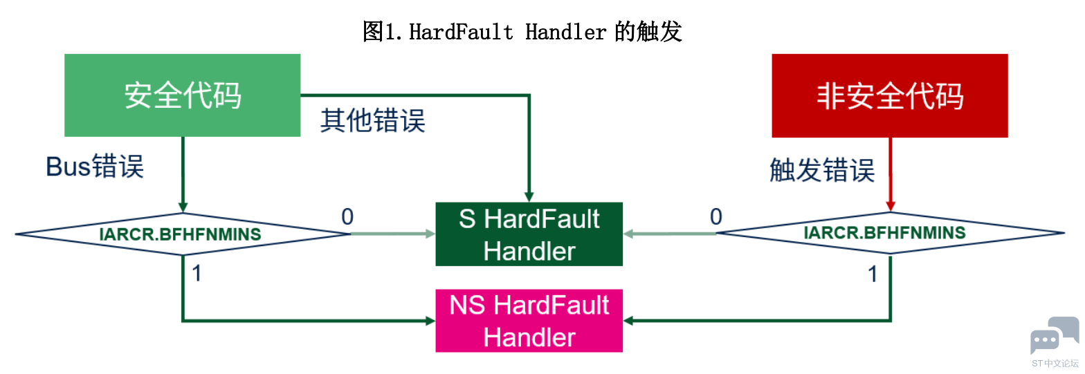

在 TrustZone 环境中,HardFault 不是 Bank 的。同一个异常,要么触发 S 侧的HardFault,要么触发 NS 侧的 HardFault。SCB 的 AIRCR.BFHFNMINS 决定了是否使能NS的BusFault,HardFault 和NMI。如果SCB 的 AIRCR.BFHFNMINS=0,HardFault 总是触发 S 侧的 HardFault Hanlder;如果 AIRCR.BFHFNMINS=1,则故障可能触发 NS 侧的 HardFaultHandler,也可能触发 S 侧的 HardFault Handler。图1 给出了在其他 Fault 未使能情况下,HardFault Handler 触发一般情形。
* V! K4 |! Q* U9 L- `) A
1 @- l% s! `6 x% @; F4 I* e0 |& |
4 x8 Y4 ?3 ^8 x" u: e: f
; [) }3 C5 k4 G/ a' A0 z
6 k7 G3 f0 U  M! R+ t9 X$ V! |需要注意的是,即使 AIRCR.BFHFNMINS=1,原本 target 到 S 侧并且上升为 HardFault 的异常,将依旧触发 S 侧的 HardFault,他们并不受到 AIRCR.BFHFNMINS 位的影响,例如当安全代码违反 MPU 保护规则,产生 MemManage 错误的时候,即使 AIRCR.BFHFNMINS=1,故障还是会进入 Secure HardFault Handler。而 NS 侧的 HardFault,只有当AIRCR.BFHFNMINS=1 时才有可能会被触发。: D: I3 t8 g' g$ G! y' M
6 }' j1 s5 [% v7 a, r另外还要注意一点,AIRCR 寄存器不能直接修改,需要先写 Key 值才能更改寄存器内容。置位或清除 AIRCR.BFHFNMINS bit 的示例代码如下(只能在安全代码中使用):& i+ s8 ~2 t% W6 o0 A  u) H

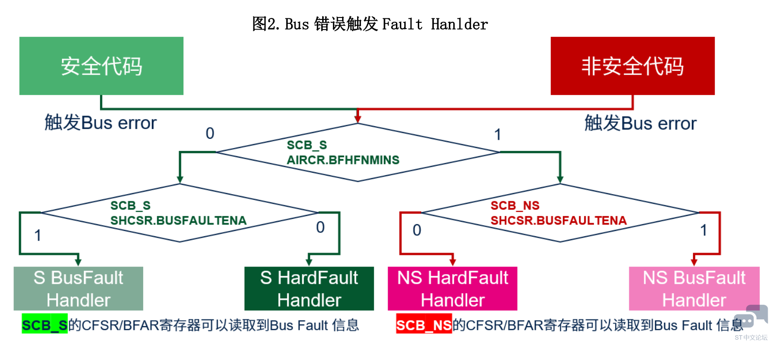

1.1.2. Bus Fault/ w  b3 ]. G8 Y6 F0 K/ Y
Bus Fault 通常发生在指令或数据访问时候,可能由于检测到 memory 系统的总线错误而导致。Bus Fault 默认不使能,就是说总线故障默认将触发 HardFault Handler。如果需要单独使能 Bus Fault,可以将 SCB 的 SHCSR.BUSFAULTENA 位设 1。
  |' o# E9 u9 B8 l6 R3 }# |$ Q
- U* E) D+ X. A4 U在 TrustZone 环境中,Bus Fault 也不是 Bank 的。触发 S 还是 NS 侧的 BusFault Handler与SCB 的AIRCR.BFHFNMINS 有关。如果 AIRCR.BFHFNMINS=0,BusFault 总是 target 到S 安全状态;反之如果 AIRCR.BFHFNMINS=1,则 target 到 NS 非安全状态。
$ ~8 \- B% e  ^: x
+ r; Z0 `+ E% |: b/ @产生 Bus 错误时,实际会触发哪个 Fault Handler,将取决于 AIRCR.BFHFNMINS 和SCB_S/NS 的 SHCSR.BUSFAULTENA 的设置。图 2 给出了 Bus 错误触发 Fault Handler 的一般情况(例如这里不考虑安全侧 Vector 错误依旧上升到 Secure HardFault 的情况)。' k" V/ @' r9 T8 i# p
) a  W4 O7 E0 y: \  z
2 n  ~+ ~% t- `) d. J5 i7 U# @
% k8 p+ a  P* \" e$ {0 S3 u) E$ E通常情况下,SCB 的 CFSR/BFSR 和 BFAR 寄存器中会标记总线故障信息。在 TrustZone环境中,SCB 的某些寄存器以及寄存器的某些比特位是 Bank 的。从安全侧和非安全侧都能够看到各自的 SCB 寄存器,但是 CFSR 寄存器的 BFSR 域以及 BFAR 寄存器并不是 Bank 的。而 Bus 故障可能 target 到 S 安全侧也可能 target 到 NS 非安全侧,当发生总线错误的时候,如果分别从 SCB_S、SCB_NS 的相关寄存器中读取 Bus Fault 的信息,可以看到不同的结果。) Z9 D! l! I) x1 E; Y6 ~3 I' _- r7 a
! Z% G9 i! }, O6 ~
如果 AIRCR.BFHFNMINS=0,只有安全侧可以看到 BFSR 和 BFAR 的真实数据,非安全侧读取 BFSR、BFAR,或者从安全侧读取 BFSR_NS,BFAR_NS 都只能读到全 0 的值。
4 H& {7 I4 j; L# r- q4 x3 C9 \' S
% [0 ~! L8 E0 J4 W5 h' L
如果 AIRCR.BFHFNMINS=1,BFAR_NS 和 BFAR_S 的值一般会读取到相同的值。通常,代码需要处理 BusFault 时,如果使用默认配置,即保持 BusFault target 到 S 侧,AIRCR.BFHFNMINS=0,则 Fault Handler 可以从 SCB_S 的 CFSR.BFSR 和 BFAR 寄存器获取总线故障信息;而如果设置了 AIRCR.BFHFNMINS=1,那么发生 Bus error 的时候,非安全侧的 Fault Handler 可以直接从 SCB_NS 的 CFSR.BFSR 和 BFAR 寄存器获取故障信息。
$ @. H( ?1 w; n7 p
7 P1 b8 e/ _4 O  a+ [
BusFault 默认没有单独使能,如果需要使能 BusFault,可以将 SHCSR 寄存器的BUSFAULTENA 位置位。使能或禁止 BusFault 的示例代码如下:2 C; ?+ D, t0 F

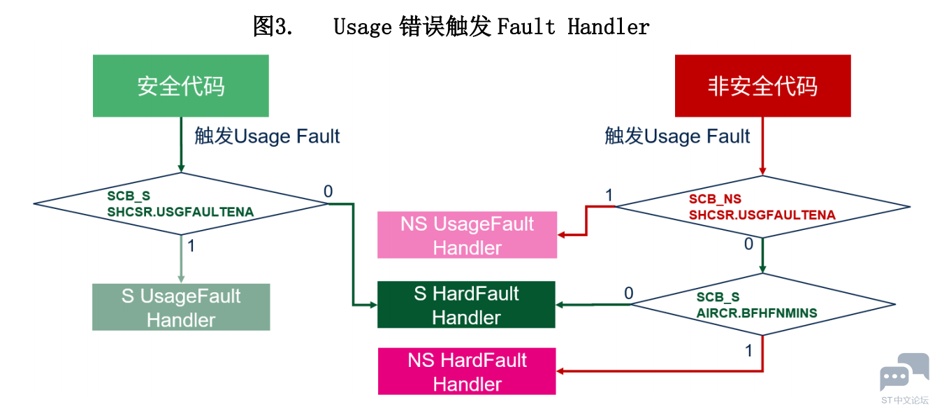

1.1.3. Usage Fault
% S2 b& ~5 y% x, v! @UsageFault 与指令执行时候的错误有关,包括未定义的指令、非对齐访问、执行指令时的无效状态、中断返回时的错误、除 0 等。4 p. h' ~2 \+ h
# x" U* y. {8 M. c- b- N/ e在 TrustZone 环境中,UsageFault 是 Bank 的,因此在 S 和 NS 状态可能产生各自的UsageFault,并且可能触发各自的 S UsageFault Handler 和 NS UsageFault Handler。UsageFault 默认不使能,因而缺省会上升到 HardFault,是否触发 S 还是 NS 的 HardFault Handler 还要取决于 AIRCR.BFHFNMINS 的值是 0 还是 1。) J9 f4 d- ^( h, L# F$ F
* M, [& K1 Q' s% n5 c' I- {
使能UsageFault 需要分别设置 SCB_S 和 SCB_NS 的 SHCSR.USGFAULTENA。SCB_S的 SHCSR.USGFAULTENA=1 用于使能 S 安全侧的 Usage Fault;SCB_NS 的SHCSR.USGFAULTENA=1 用于使能 NS 非安全侧的 Usage Fault。
4 o; }7 p' I, e, Y
/ A5 U3 U1 {/ p+ L$ N另外,通常除 0 操作不会触发 UsageFault,如果希望除 0 操作触发 UsageFault,需要将SCB_S/NS 对应的 CCR.DIV_0_TRP 比特置 1。2 K/ C9 z0 m# |* K& N) F8 X; V
; E+ w) W, A$ e( ]5 c  e+ [
图 3 总结了 Usage 错误触发 Fault Handler 的一般情况。) |1 M+ f0 \) H0 u6 H
! B7 e* {. j, |8 |0 _2 U1 u
: t1 q' Z# |1 e5 h6 t3 @
+ l, Z  B) j+ b" B! u7 h只要 SHCSR.USGFAULTENA=1,UsageFault 总是触发软件对应安全状态的 UsageFault Handler,否则上升到 HardFault,安全侧的 UsageFault 总是上升到 Secure HardFault。对于非安全侧的 UsageFault,如果 AIRCR.BFHFNMINS=0,则上升到 Secure HardFault,否则上升到 Non-Secure HardFault。" I" a) W* ]# A0 s1 y& g- d" ?

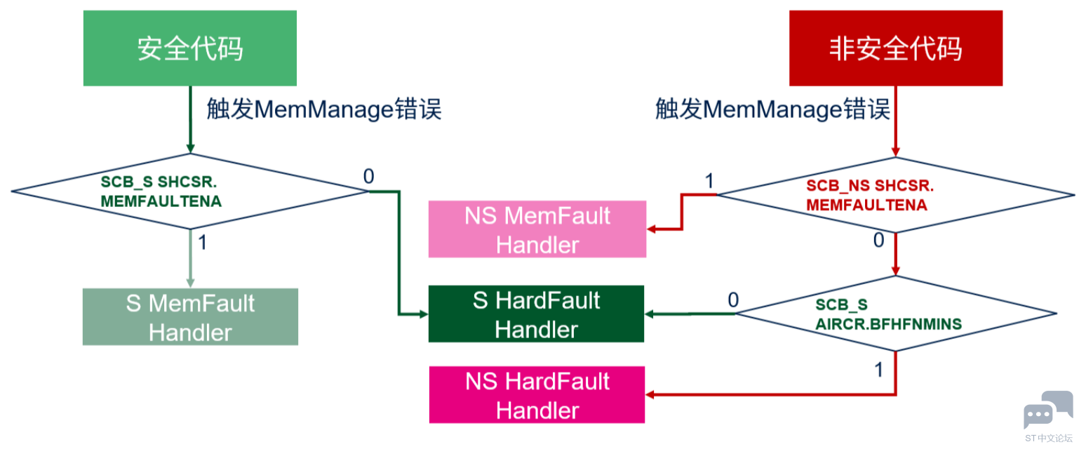

1.1.4. MemManage Fault3 T( }+ J$ K0 r& N1 L# H8 z( K4 ~
MemManage Fault 是由于 Memory 保护产生的故障异常,例如在取指令或进行数据访问时违反了 MPU region 定义的访问规则,或者违反了默认地址保护规则。
! E* ?3 U0 H" e4 N' s8 s. c& n) r
; H& t4 {+ r% k+ A& Z7 tMemManageFault 与 UsageFault 类似,也是默认不使能,如果希望使能 S 或者 NS 侧的MemManageFault,需要相应将 SCB_S 或者 SCB_NS 的 SHCSR.MEMFAULTENA 比特置位。
8 f0 H, b9 ]- p& @8 a) Z; G# W7 L
, h5 o. Y8 p9 t; R+ {: F5 q# }6 G. z另外也与 UsageFault 类似,MemManageFault 在 S 和 NS 侧也是 Bank 的,也就是 S、NS 有各自的 MemManageFault。由于 MPU 单元本身是 Bank 的,系统中有两套 MPU 寄存器MPU_S 和 MPU_NS,因而代码在 S 和 NS 侧可以各自定义自己的 MPU region 并使用不同配置,也就是说即使对相同的地址,S/NS 两侧也可以通过各自的 MPU 单元定义不同的访问规则。MPU_S 配置的保护规则只应用于 S 安全侧代码,即控制 CPU 处于安全状态时候的访问,这与 CPU 访问的地址的在 SAU 中定义安全属性无关。而 MPU_NS 配置的保护规则只应用于NS 非安全侧代码,即 CPU 处于非安全状态时候的访问,二者互不影响。
# s. ~9 h6 N+ Z7 t. Y7 Z, X3 t+ ^
6 R8 k  H1 `2 G# Q) Z5 G2 p图 4 给出了 MemManage 故障触发 Fault Handler 的一般情况。如果 S 安全代码违反memory 访问规则,可能会触发安全侧的 MemManageFault,或者 Secure HardFault。非安全代码违反 memory 访问规则,可能会触发非安全侧的 MemManageFault,或者上升到HardFault,如果 AIRCR.BFHFNMINS=0 上升到 Secure HardFault,否则上升到 Non-Secure HardFault。$ n2 z( {% G: n4 `
% W& B1 j* t. ]6 T) u! U3 c( U
, U* P( y, P$ B1 D5 Z0 ^8 w2 J- d# |$ d+ O5 A

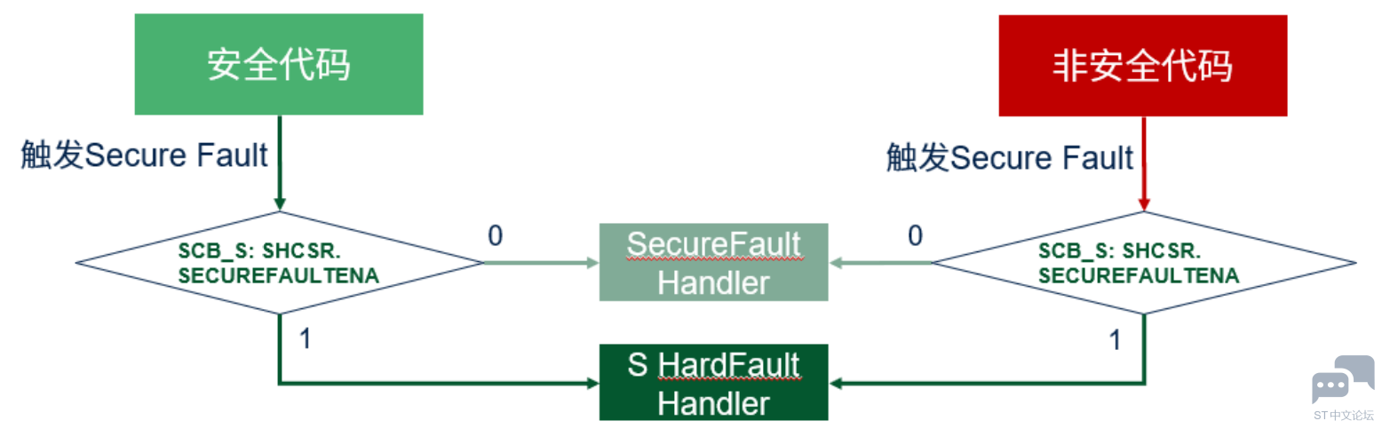

1.1.5. Secure Fault- W+ l$ k: o, C8 [! w9 t
Secure Fault 只有在 TrustZone 使能的环境下才存在。SecureFault 可能由于内核中各种各样的安全检查而触发,例如从 NS 跳转至 S 代码时没有从 SG 入口指令进入,或者非安全代码试图访问 SAU/IDAU 规定的安全地址范围等。通常当出现 SecureFault 时,软件的处理可以是直接停止或者复位系统,这样做可以尽可能地避免引入安全漏洞。1 b$ o  r0 M2 @4 Z3 f. O) R% q. d( p
7 `& o- r4 m7 m$ s: H4 U
SecureFault 不是 Bank 的,总是 target 到 S 侧,因此只有安全代码能够处理SecureFault。SecureFault 缺省也没有使能,出现 Secure 错误时,默认触发 SecureHardFault。软件可以通过置位 SHCSR.SECUREFAULTENA 来单独使能 SecureFault,使能后Secure 错误将触发 SecureFault Handler。图 5 给出了 Secure 错误触发 Fault Handler 的一般情况。9 R1 V; Q, L# i, h, S
! P  a% c) N; ?8 G# ~7 i. N$ N! I# |
4 V! @. i( H  C5 ~2 O7 g, b/ L
5 b* I- \: p. O; A# o: j0 i: K( M/ ]$ [5 i$ t
使能或禁止 SecureFault 的示例代码如下:* l6 B" F; Y3 g
  1. void EnableSecureFault(int enable)
    3 a1 V9 K3 p& \# U+ c
  2. {  ?' i7 d: N% I/ Q
  3. if( enable == 1)
    # w6 C  e/ C3 v
  4. SCB->SHCSR |= SCB_SHCSR_SECUREFAULTENA_Msk;. B7 F+ j6 V" W; c  r5 L
  5. else7 B) Z1 k  \) f4 O$ I
  6. SCB->SHCSR &= (~SCB_SHCSR_SECUREFAULTENA_Msk);
    5 m" d2 T. |$ x! {1 Z" c- a8 ?! s
  7. }
: P1 K' C: g4 S  Q- t

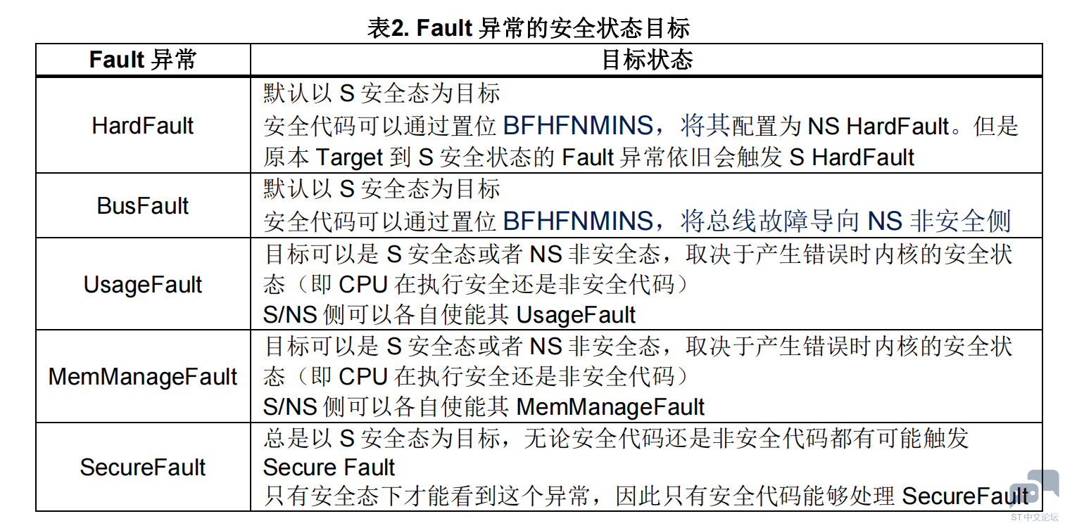

1.3. Fault 异常的安全状态( i8 p- o& v1 l" _
在 TrustZone 使能的环境中,故障异常可能 target 到 S 安全状态或 NS 非安全状态,这会导致 ARMv8-M 内核的行为与以往 ARMv6-M 及 ARMv7-M 内核有很大不同,TrustZone 环境软件开发中对 Fault 的处理要特别注意到这一点。
" P  ~0 q% N: E! N. y* s关于 Fault 异常 target 到 S、NS 的情况在前文中介绍几个 Fault 类型的时候已经有提到,这里在表 2 中再稍加总结。
