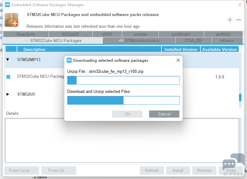

     接下来实验下,从简单的开始,修改GPIO例程。这个程序肯定是小于128K RAM占用的。安装完CubeIDE后也要安装相应的软件包,就是STM32Cube_FW_MP13_Vxx,目前是V1.0版本。

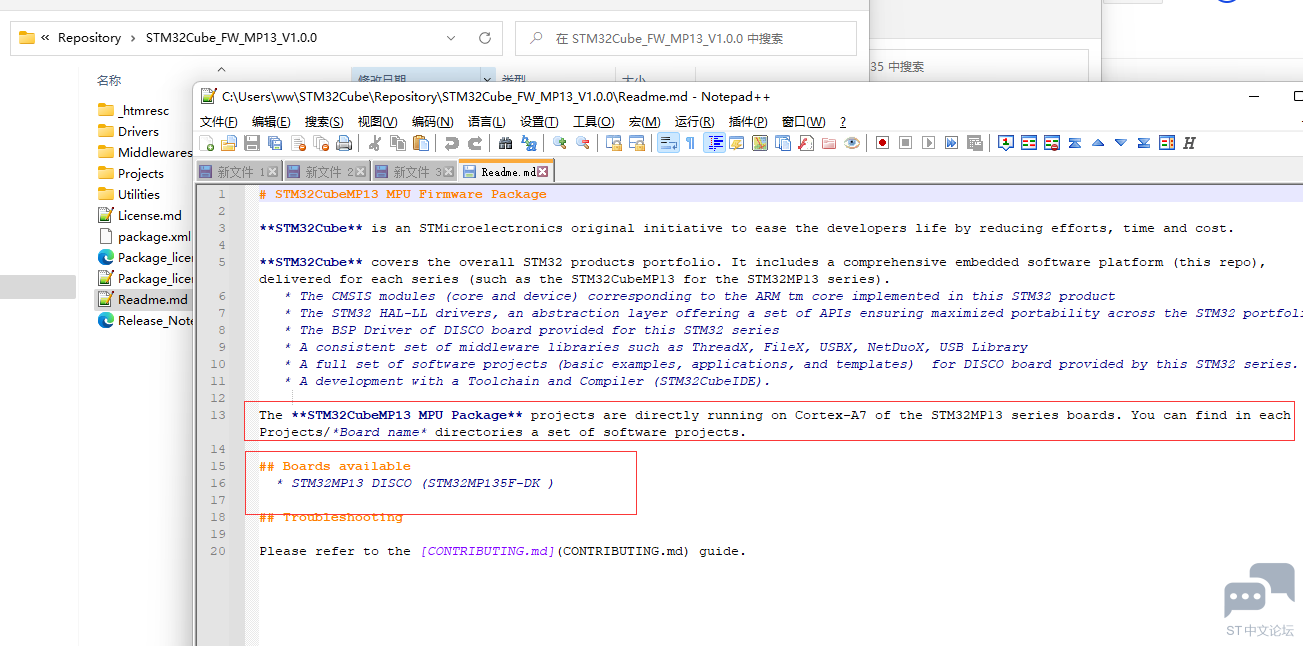

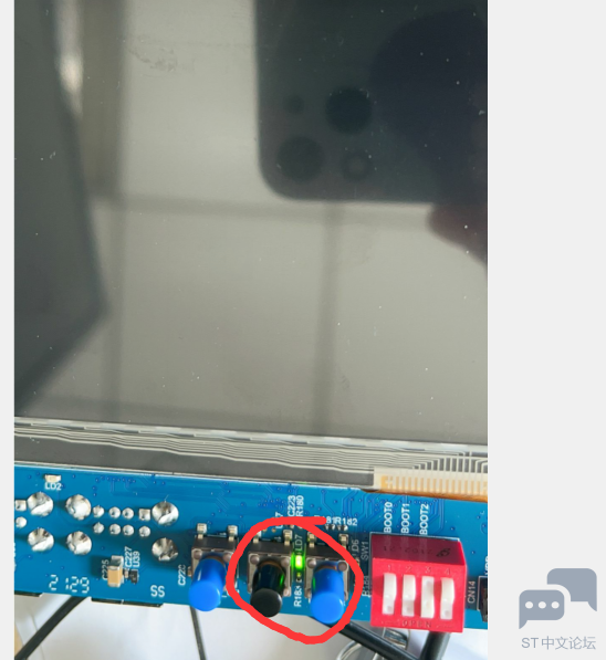

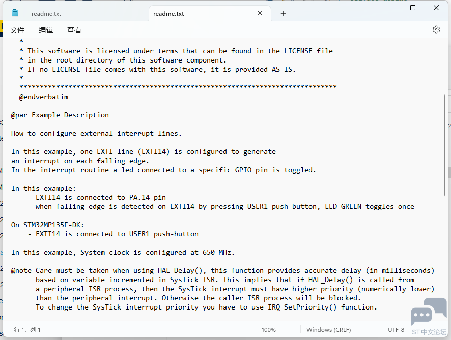

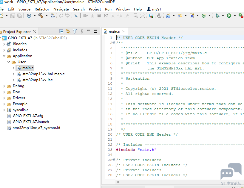

以上没有问题,那么修改程序为经典的led blink。直接使用BSP内的外设封装。在while循环内添加两行代码即可。
  1. BSP_LED_Toggle(LED_GREEN);
    2 a( X# W& j: n% v% W; e
  2. HAL_Delay(100);
