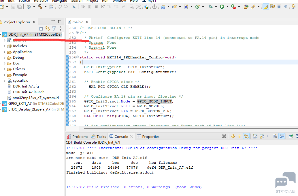

阅读文档可以知道,要在DDR中运行程序,首先要初始化DDR,裸机调试中的唯一方法是先运行DDR_Init例程。打开后的例程如下

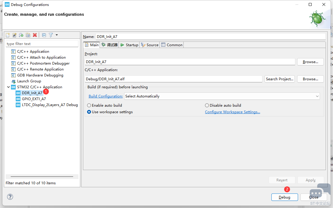

配置Debug选项,然后点进入调试页面。

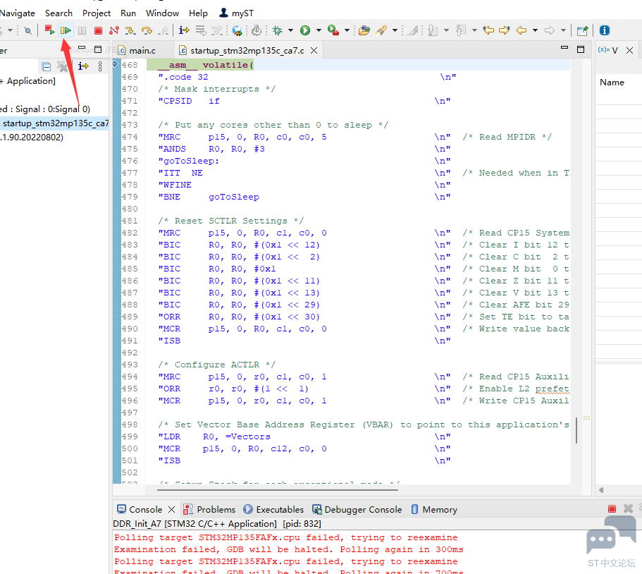

点击调试界面全速运行按钮,就可以进行DDR初始化了。如下图

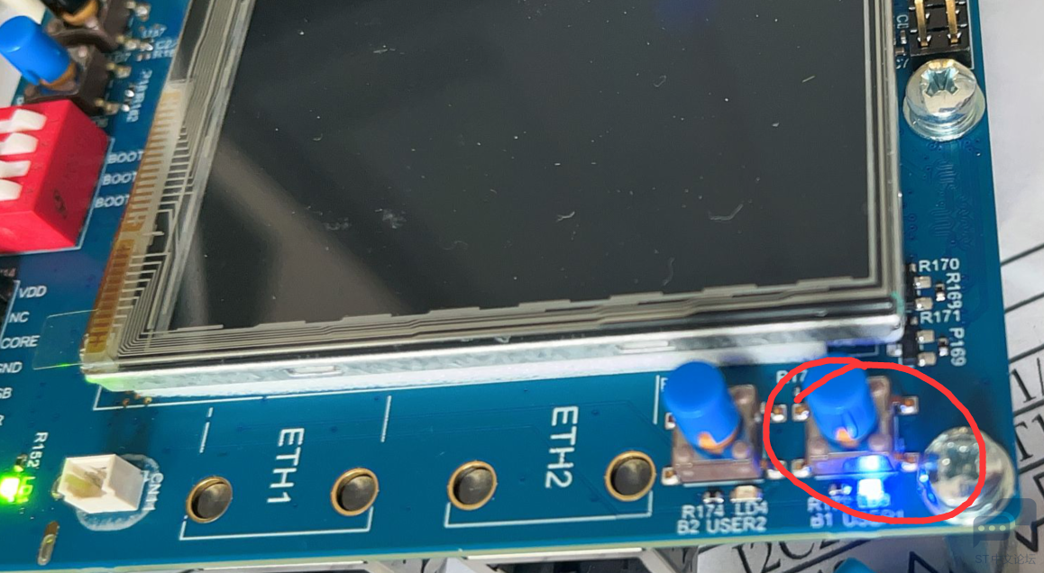

阅读程序可知,DDR初始化后回进入主循环,一个led blink的循环。看到灯闪,说明已经初始化OK。
接下来点击停止按钮,并且不要复位开发板。

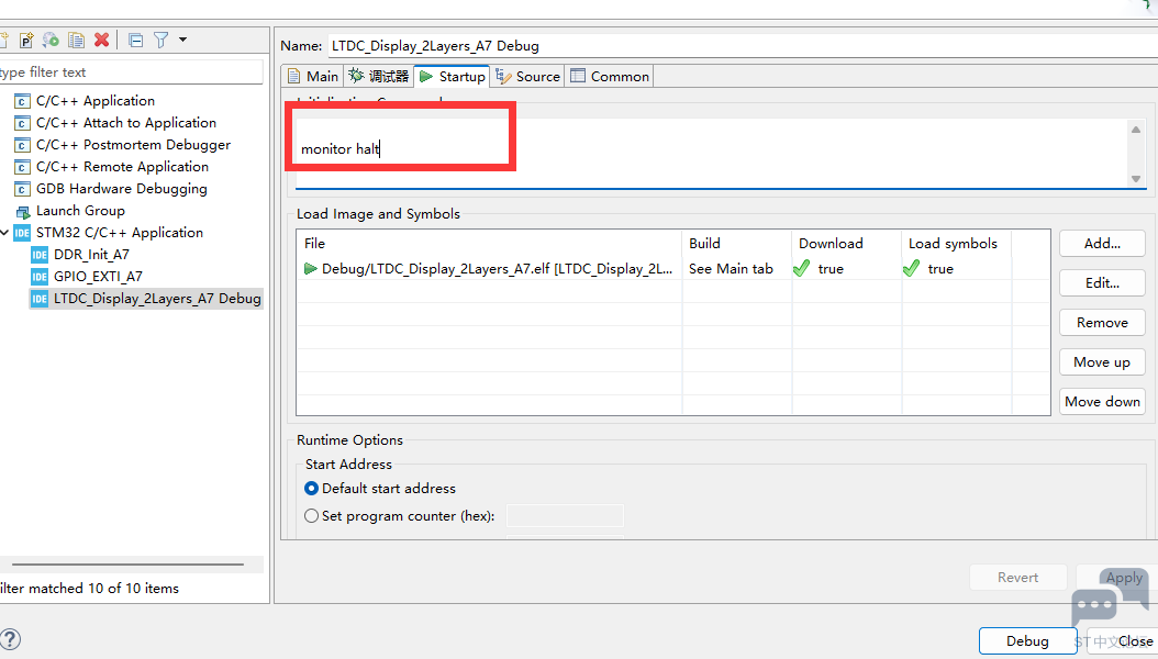

然后按照老方法打开LTDC的例程,要留意以下配置,就是不要主动复位CPU。

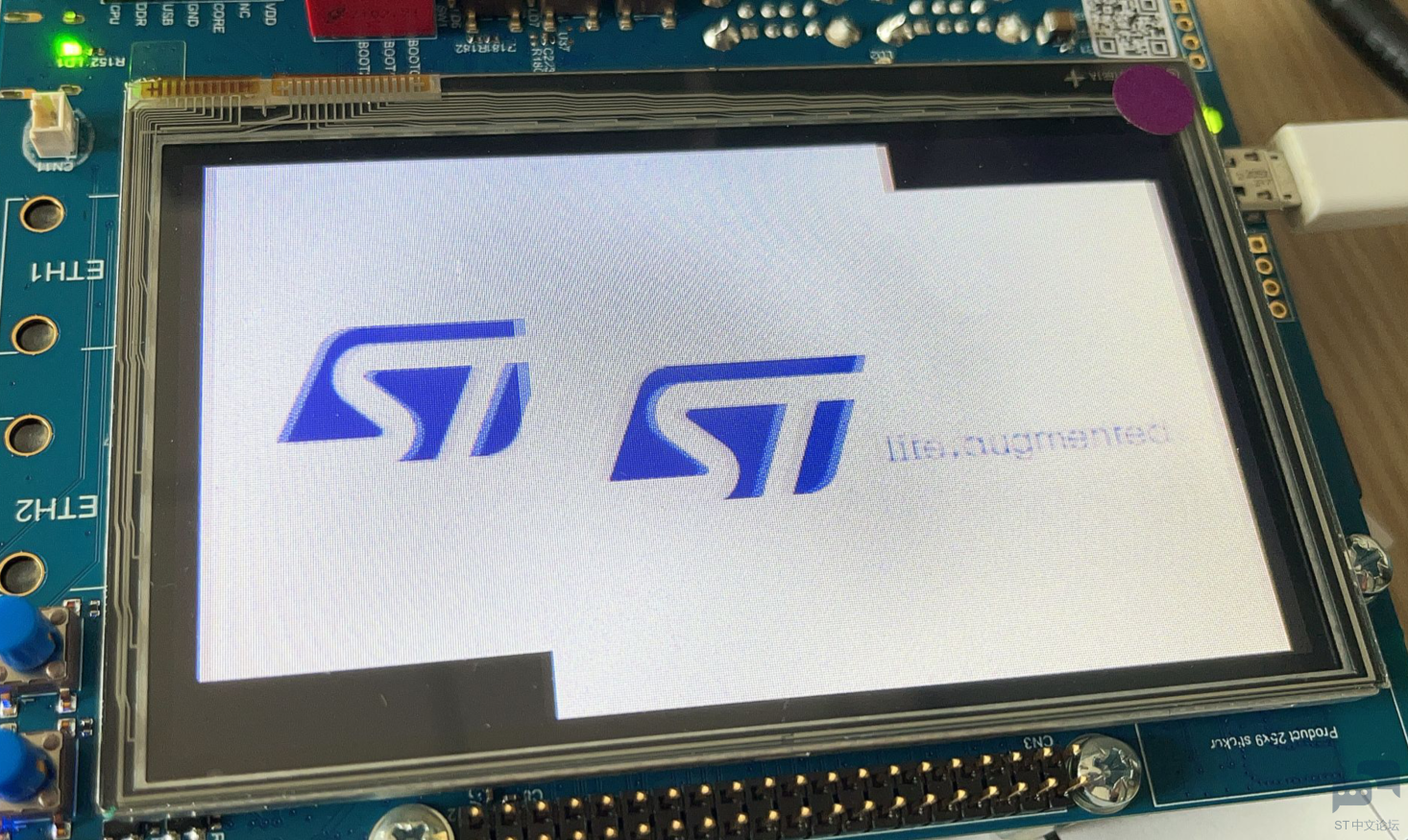

进入调试界面运行程序就可以看到开发板的屏幕显示两个图层的移动画面。
以上方法就是在外部DDR运行裸机程序的过程。也解答了上篇帖子坛友问到的然后运行裸机屏幕程序。

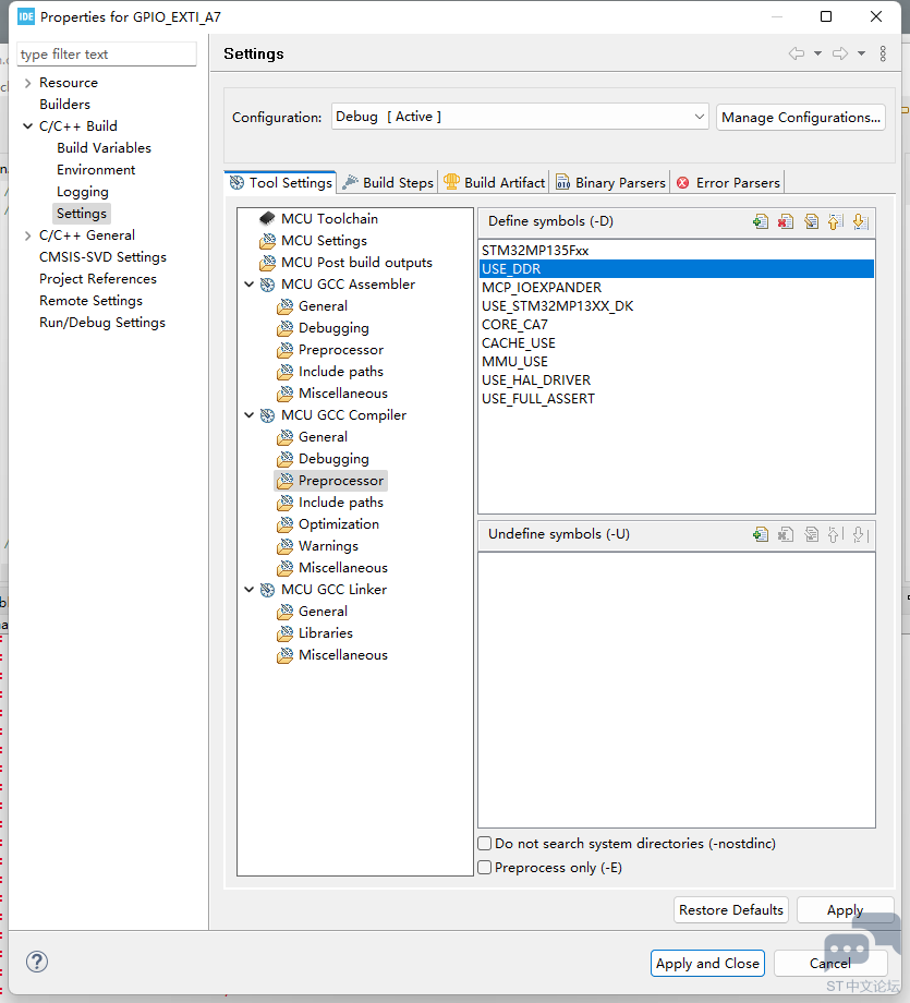

以下扩展一下,把之前的LED闪灯程序配置成外部DDR内运行。共3个需要修改的地方。其实文档也有介绍。
第一、  工程配置选项中添加宏USE_DDR。

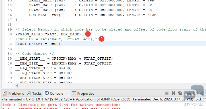

第二、  链接器脚本中的定义,去掉1的注释,2添加注释

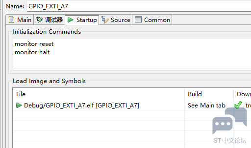

第三、  修改调试配置选项,去掉复位那一行
然后程序就可以在DDR中运行了,当然也是要先运行一次DDR_Init例程。
