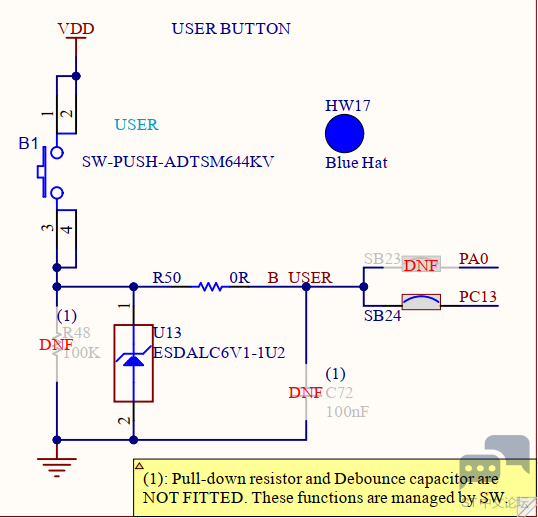

硬件分析和针脚配置
可以看到,首先有两个针脚可以接收该按键的型号,PA0和PC13,但是PA0没有用焊锡连起来,因此本次测试没法使用它,按一般的PA0针脚作用,估计这个是留着做唤醒测试时使用的。按键没有按下情况下,PC13是悬空 的,按下以后与高电平接通。

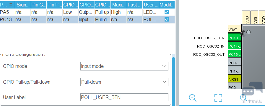

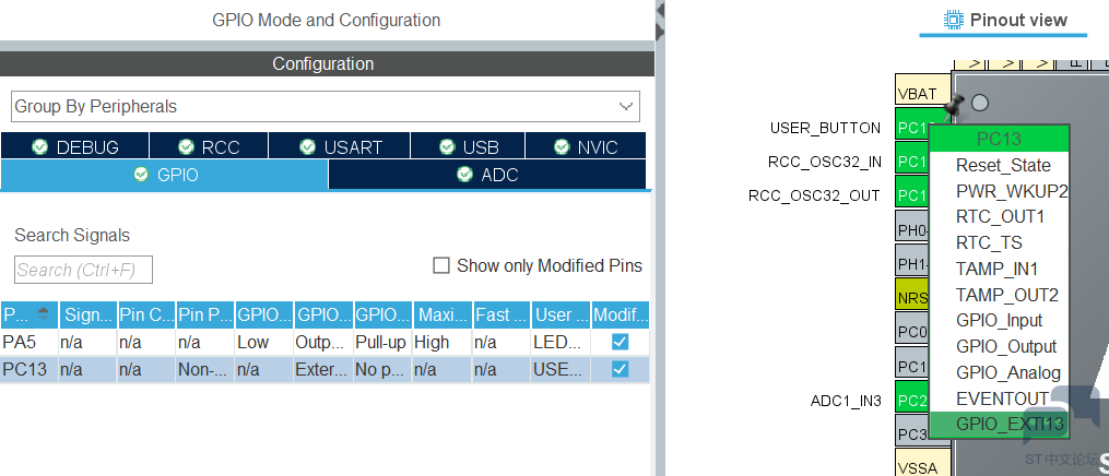

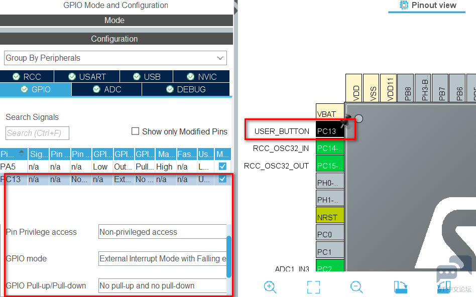

接下来回到STM32CubeIDE中,在针脚配置中,设置PC13的配置:
如果和前面一样,新建的项目是选择对应的开发板方式打开的话,可以看到这里PC13已经为我们配置好了,而且还是使用的EXIT13的外部中断等,这里我们暂时用不上,先将其配置为普通的GPIO输入(GPIO_Input),如下图:

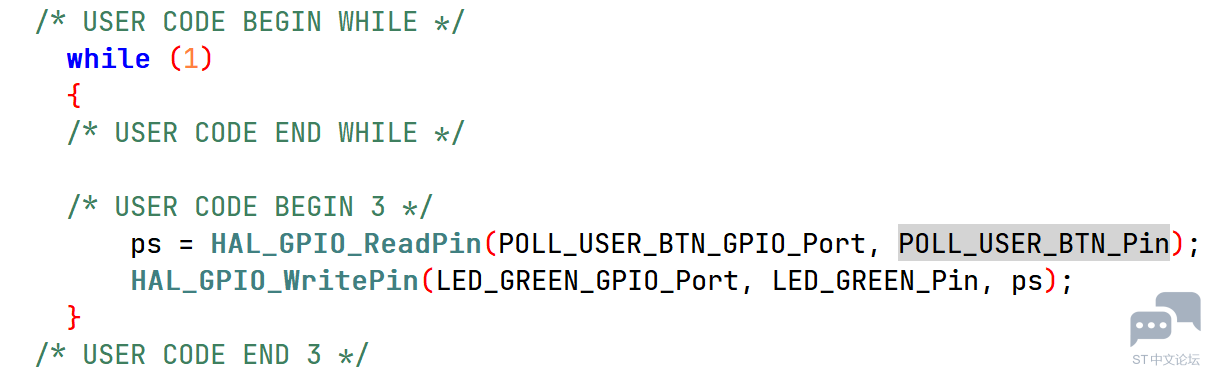

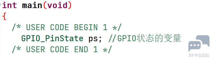

然后生成代码,并在main.c中修改代码:

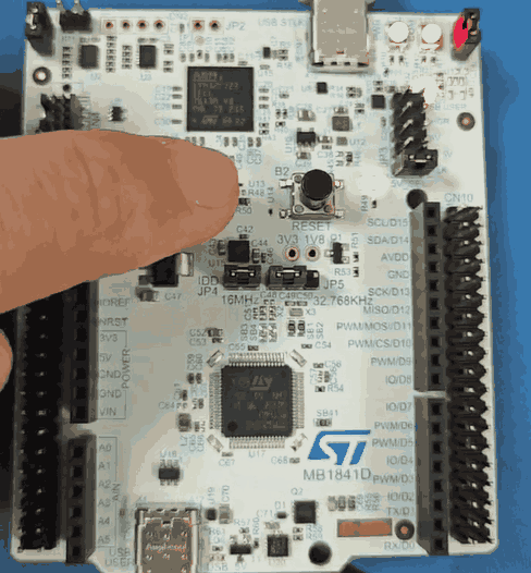

然后编译,下载,测试可以看到,按下蓝色按键,LED点亮,松开蓝色按键以后,LED熄灭。

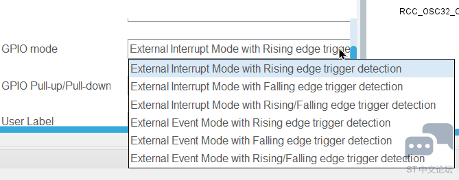

回到刚开始的配置,将PC13模式变为GPIO_EXTI13,中断方式配置为上升沿中断即可:

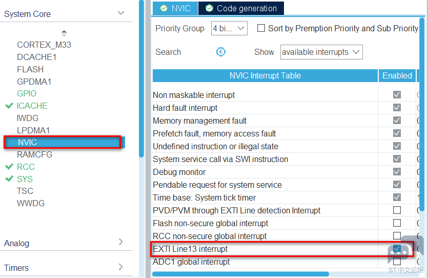

勾选EXIT中断使能:
