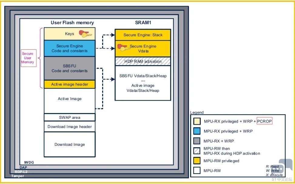

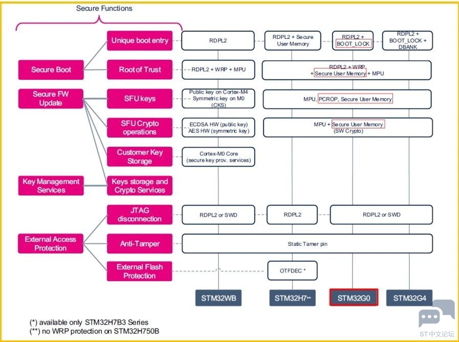

图1.STM32G0 的 SBSFU 安全实现
& l, f. P& F/ r! D/ C' l6 m
1 E$ u5 C- x; ]8 b! }. G1 O
如上图,在 STM32G071 中,在安全启动的实现中,BOOT_LOCK 用来参与实现唯一启动入口,Secure User Memory 则用来参与实现信任根。PCROP 在安全固件升级实现中用来与MPU 配合实现密钥的安全存储,同时在安全升级过程中涉及到一些密钥的加解密操作,借助于Secure User Memory 和 MPU 的功能, 将 App 与 SBSFU 本身实现完美隔离。
$ R9 Y9 H- C3 w5 u! J" g& y& d2 n
3 p7 H2 o6 |# g, e0 a9 C
3 B/ l1 Q9 \. R
图2.STM32G0 内存安全映射(运行 SBSFU 时)
4 n5 a" t" P& d0 E
* P1 D! g4 H  r7 e. ?: Z
回到当前问题,一旦 BOOT_LOCK,PCROP,以及 Secure User Memory 缺少的情况下,这些功能还能实现吗? 5 |# S) U9 J' r4 ~4 J
" G- `3 k8 h  l8 V  o/ b我们再来看下对于安全启动而言, 它需要实现哪些基本功能?& t9 _& V( B" Y  i4 }
1> 不可更改不可绕过的一段启动代码
( M$ p' H" I" j2> 每次复位必先执行安全启动代码7 `1 n! ^9 s. u& W& [
3> 验证系统配置的完整性) v/ H9 ]: T8 }# F$ U, t; o
    • 时钟配置- I$ H! J7 I/ U) u, C2 t
    • 寄存器配置9 }0 Z) ~0 F! G6 M! K2 Z& @
    • 存储器保护设置, ….
- p0 M' U- S+ e4> 启动信任根服务
! Q9 B8 m& k* Q    • 通过密码学算法与密钥,校验 App 的完整性与合法性(来源可信,未经篡改)
! U. g" J' z) A" e  A' E) b1 X. Q/ N; m" ~$ L- P

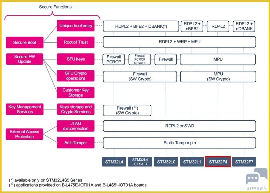

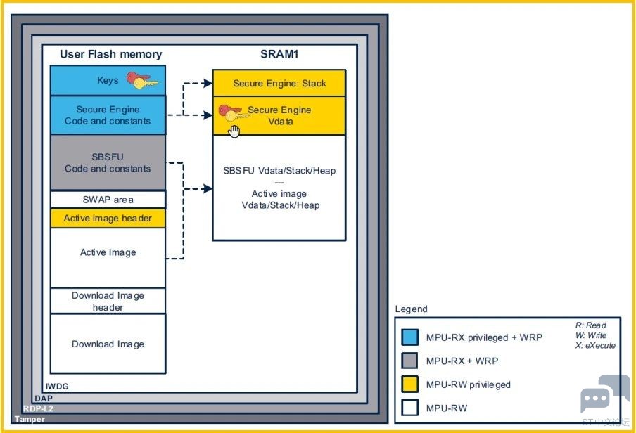

这里需要注意地是,上面提到的某一项安全属性也只是参与实现某一项功能,比如BOOT_LOCK,它只是”参与”实现了唯一启动入口这个功能。从图 1 可知, 除了BOOT_LOCK,还有 RDP,那么在缺少 BOOT_LOCK 的情况下,RDP 是否也可以实现唯一入口启动的功能。很明显,在 RDP2 时,MCU 的入口是唯一的。也就是说,没有 BOOT_LOCK的参与下,RDP2 一样可以实现安全启动对唯一入口启动的需求。RDP2+WRP 就可以实现安全启动的前两条基本要求。而第三条基本要求,完全是 SBSFU 内的纯软件实现。第四条要求,通过 RDP2+WRP+MPU 也可以实现。其实, 在缺少了 PCROP,BOOT_LOCK 和Secure User Memory 后,STM32G070 的安全特性其实跟 STM32F4 差不多,我们不妨来看下STM32F4 是如何来实现 SBSFU 功能的。' j! Q5 Z0 C4 n6 I% \
6 F* a! Q0 l/ p: N) w
' {0 u+ E+ p0 Y8 B! M
图3.STM32F4 的 SBSFU 安全实现
8 H2 Y. I- B9 C. e$ F! I" ]
- n, ]. t6 N, Q# q- q' G( J/ ~+ A2 W
如上图所示,在 STM32F4 中,借助于 RDPL2,WRP,MPU 就实现了 SBSFU 的全部功能。1 ^; q/ J6 ~, |7 e3 ?% S- s1 q
. e, `; ], G2 l0 M& N1 \/ a
, Y4 m$ `! O3 b: l' L2 J$ V+ `' S" q
图4.STM32F4 的 SBSFU 内存映射
7 v9 `9 P8 I! C, T
! C7 V9 l: R5 E8 j到这里,我们完全可以确信,在缺少了 BOOT_LOCK,PCROP 和 Secure User Memory这些安全特性之后,STM32G070 完全可以按照 STM32F4 实现 SBSFU 的方式来进行! 6 G) ^/ b! |& |) F" m8 {% c( h

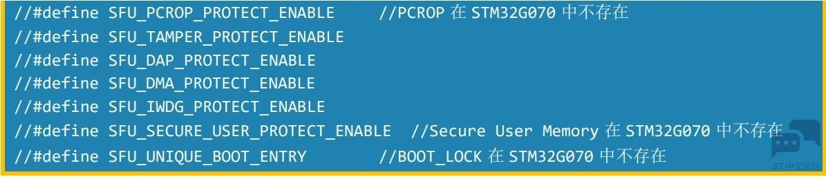

第二步 : 将与 BOOT_LOCK, PCROP, Secure User Memory 相关的宏全部关闭
9 E- E, }0 d/ L' b- \6 C+ m0 V打开 SBSFU 工程的 app_sfu.h 头文件,找到并关闭下面三个宏 :7 ?3 n; F+ z) k4 ^! o
$ b9 g# u: f- p3 y6 ]' ~5 y5 ]' z
& Y3 [6 f# n# o& ^
8 w3 Q) }5 v( j) q. F重新依次编译 SBCoreBin,SBSFU,UserApp 三个工程,并重新测试通过。

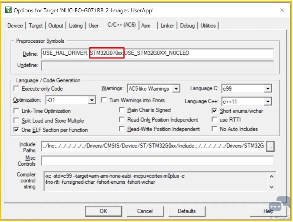

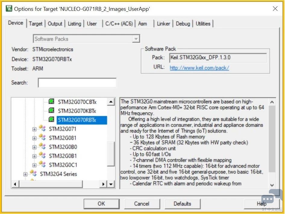

, i' ^! o9 ]: e3 {2 e首先得准备下一块 NUCLEO-G070RB 板。接着将三个工程 SBCoreBin,SBSFU,UserApp 的 device 修改成目标 MCU STM32G070RB,然后将三个工程的 C++预定义宏STM32G071xx 修改成 STM32G070xx。   v1 w9 }4 G: ^: z+ l( L2 a
* Q$ }. p& ]: h% o5 E以 Keil 为例 :& d1 k' Q, P2 u- P, u
% P2 p) F# P8 d' x# B) c
图5.device 选择 STM32G070RBTx
* `; ?, ]5 G2 ~1 @3 {7 |
: h4 M' H  F) y! X; {: {; C
$ U" v+ N+ Y4 R9 w. N- Q

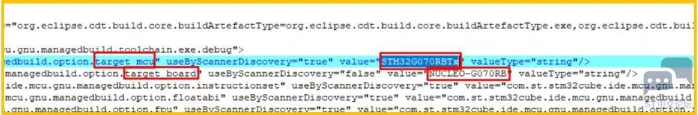

STM32CubeIDE 工程的 device 配置比较难修改,因为它原本是灰色的,不允许修改。但我们使用 UE 打开.cproject 一样可以强制修改 :
  a# o* o& k* c: ~" v* N
9 ~) I' s3 h- ]) {+ y( k打开对应的.cproject 文件,搜索关键字 G071,将以下几处替换成 G070(修改两处) :( a) n0 ^0 g5 S  |0 Q5 L
1 u3 K9 u2 [1 w! }9 w
- v, l" H: d& ^$ \  Q4 s0 n
图7.STM32CubeIDE 下的 device 修改
0 s# m5 M' D7 [- n
4 w2 F% \- J1 V" A" r, ?* R  |

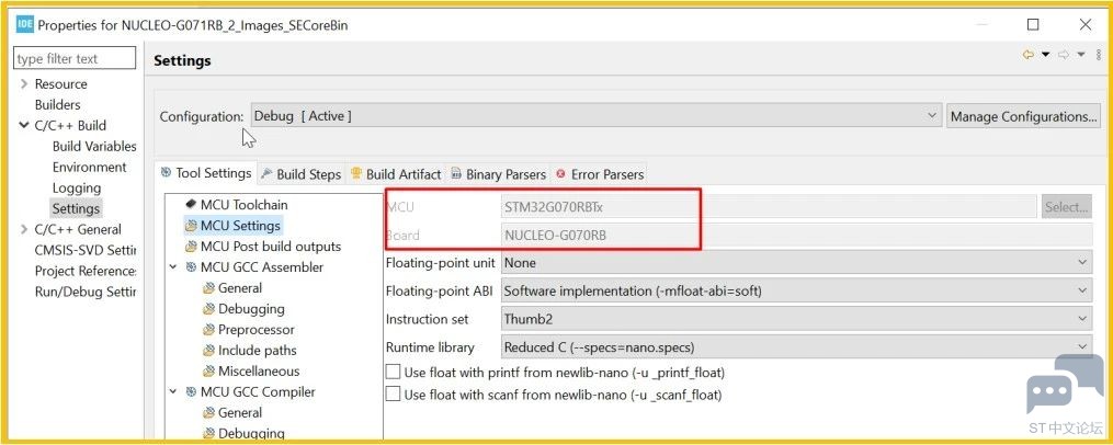

修改完后,打开 STM32CubeIDE 工程,在其 MCU 和 Board 的配置也会有相应的变化:7 a" b& ]0 i( {$ W5 g9 \
* B# M# y$ c0 t7 w
9 J+ k: t# p- \1 j9 X! `/ Q
图8.STM32CubeIDE 的 MCU 配置
/ i  ?: [& v9 J8 q
  X2 ^( I5 J+ b: E% J# H3 F由此可见,在 STM32CubeIDE 工程的 MCU 配置也可以做相应的修改了。这是一个小技巧。

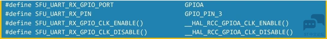

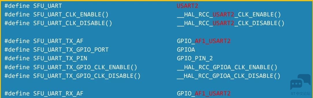

- v* J2 X3 D8 H4 y# r$ s5 I原先 STM32G071 的工程中的打印信息是通过 LPUART1 对应的 PA2,PA3 打印的,换成NUCLEO-G070RB 板后,其引脚虽仍然是 PA2,PA3 引脚用来串口打印,但是 STM32G070中是没有 LPUART1 这个外设的,需要换成 USART2,因此,其对应的代码修改如下 :
5 v/ [) g9 F( S% i- m3 W1 e7 c
8 P4 j/ ~6 }" x4 b1 A+ \& i在 SBSFU 工程中, 打开 sfu_low_level.h 头文件 , 和 UserApp 工程的 com.h 头文件中:" J1 \: x, j5 C7 A8 V9 a
& I+ _1 C3 ~# ?8 o- u* b3 i
微信图片_20231211140125.jpg 2 O8 |2 x& ?; Y  q+ v% U5 f
微信图片_20231211140121.jpg 8 K% w1 h% p! o8 e
) v: W& F/ k& S/ U如上红色部分即为修改处。 2 ]8 Y- s( G$ U& K) e6 q
1 [: Q: U3 A: I" i, L/ x# Q
至此,代码部分全部修改完成。重新按顺序依次编译 SBCoreBin,SBSFU,UserApp 三个工程,将 SBSFU 工程首先烧录到 NUCLEO-G070RB 板,然后通过串口终端,按提示,用 YModern 协议将 UserApp 对应的.sfu 文件烧录进去。整个流程都可以正常运行的。这说明软件框架基本已经 OK。接下来运行下 APP 中各种安全测试。

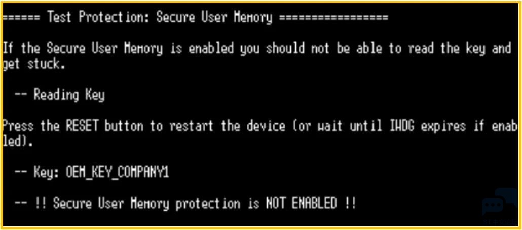

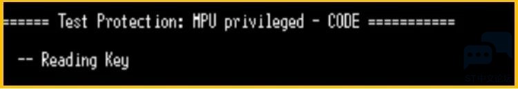

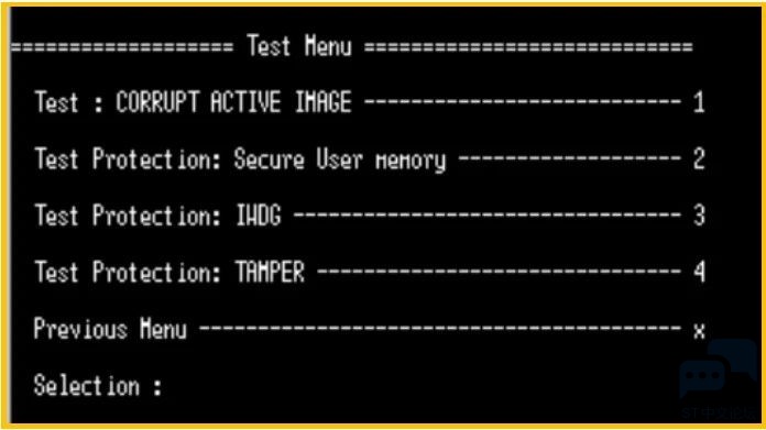

当选择 2 Test Protection :Secure User Memory 时,结果会出错 :
, r+ ?: I5 z* U) ]. L& `! m/ o- c0 O# Z; d: x* q* U. n
# ^4 k; `3 N9 @; E+ d+ [- B$ S
图10.测试保护
. ]4 _" n8 |9 P4 X  b
/ p/ J  z3 W! {( P8 i( I4 i* N

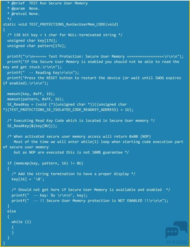

很明显,这里需要修改下,因为 STM32G070 是没有 Secure User Memory 的。查看其对应代码:
# i9 v$ O$ S! T2 |1 y2 S1 n+ d+ _2 ?; ]0 |6 b& p
微信图片_20231211140111.jpg 2 p, N+ K: x9 f8 @
5 h: d7 s. ?4 _3 F: o7 S' J! P! ~7 u7 ]+ O( b0 t
原来 UserApp 是测试直接读取保存在 SECoreBin 内的密钥数据, 测试是否能读出。结果发现是可以的,因此,保护效果是出问题了。# P  c% q; P1 a- U* t: e& \
5 y) H% N% |) F; b- T* l' e: B/ b

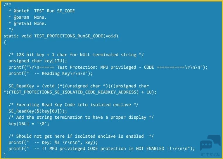

首先我们修改下此函数,由于 STM32G070 中 Secure User Memory 是不存在的, 此函数叫 TEST_PROTECTIONS_RunSecUserMem_CODE()已经不再合适, 依照 STM32F4 的SBSFU 实现,将此函数换成 TEST_PROTECTIONS_RunSE_CODE()函数:
" \) a' F3 s) w2 e3 x3 }  |! H+ U: N
1 F  T1 e6 m+ `7 F+ `  Q

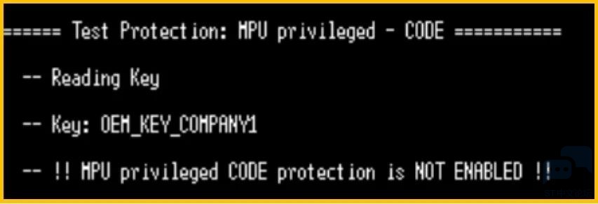

. v& D0 o: g9 _: m同样的尝试读取密钥:% Q5 g& g2 y+ y; a8 |% @9 I: t
" n# }4 `+ T! r* q9 _
" R+ y+ v3 C7 Z3 c% g$ r
图11.UserApp 尝试读取密钥
* Z" y* b9 f5 A2 h5 O: E1 |9 j* F. V
! y- r# z% _9 ~2 G* x" O
测试结果可想而知, 肯定是可以读取的。于是得查看下为什么可以。
* q1 Q$ T' K: ?- c: E- a
; }4 j3 n; p: B  X8 n+ |, V仔细查看图 2 的 STM32G071 的 SBSFU 原来实现中,SE Key 是通过 PCROP+Secure User Memory 来保护的,现在换成 STM32G070,原本 Secure User Memory 用来作隔离机制, 现在换成了 MPU, 而原本保护 SE Key 的 PCROP 在 G070 中压根就不存在,于是 SE Key 只剩下 MPU 来保护,因此,我们接下来得着重分析 MPU 对 SE Key 的保护。
; p# Z" r. \# P, Q7 _  y5 j4 w. D2 p2 z1 }

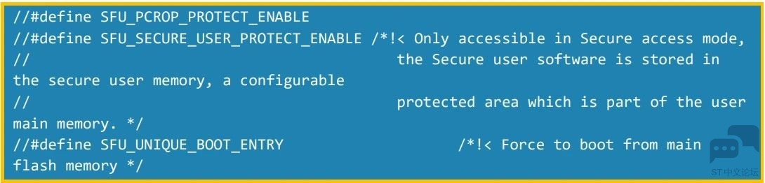

为了方便调试,我们首先得将除 MPU 以外的所有保护通通关闭,只剩下 MPU 保护。于是在 SBSFU 工程中,在 app_sfu.h 头文件中,将以下宏通通注释掉:
/ |/ b; W0 _" p
7 n3 }! q) u& `% Z( j: M
微信图片_20231211135943.jpg * m: K# p- G2 U, v3 s! c6 |
微信图片_20231211135940.jpg ; d- @# X: X- {  ~3 o2 w, h
/ q! o- {: k4 b, W" K1 X0 J

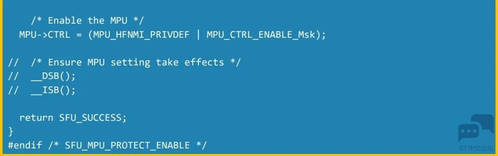

然后开始调试。在调试过程中,发现程序在从 SBSFU 跳转到 UserApp 之前,在代码中特意将 MPU 关闭: 3 V" K2 J0 m" D1 v
# l4 C  C6 [5 O  I
如在 sfu_low_level_security.c 源文件中的内存函数 SFU_LL_SECU_ActivateSecUser()中有这么一行代码:. V( T" l- i3 P2 p/ e+ z
$ w9 M6 K1 a3 q' q
微信图片_20231211135937.jpg . a3 I- O' N) ~

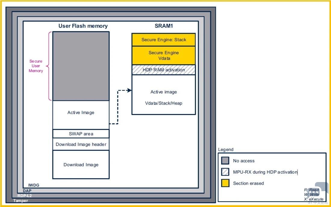

5 h4 e- E' T( R这就是为什么 UserApp 中仍然可以直接读取密钥的原因了。很明显,接下来我们需要将 SEKey 用 MPU 保护起来。但在这之前,我们得首先弄清楚,当程序跳转到 UserApp 后,Flash 和Ram 该如何设置 MPU 保护?3 g, w6 Z7 n( r* B
5 x. d6 `% n6 V在 UM2262 中, 有提到当程序跳转到 UserApp 后 flash 和 RAM 的状态:
; g+ O; C( x: @' o- C! B1 ]' k9 H) j8 l3 R1 x
8 G+ k1 |/ p$ I9 H8 y
图12.UserApp 运行时的 flash 和 RAM 状态
1 J/ X6 f0 q$ q  l' I6 ?
( D% b% C% n7 w8 E
从上图可以看出,原本 Secure User Memory 保护的区域,我们得使用 MPU 来替代实现相应功能,包含 SBSFU 整个代码和 Slot#1 内的 header 信息。这也就是在代码跳转到 UserApp之前需要做的事情。而黄色对应的 SRAM 区别已经擦除,当程序跳转到 UserApp 后其实已经没必要再保护。

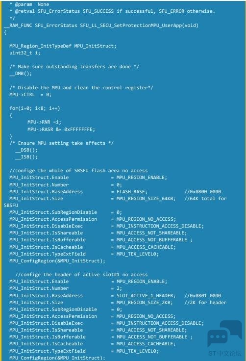

于是在跳转到 UserApp 的内存函数中配置 MPU:3 i1 V6 @; g5 c4 X
5 n9 F4 a& e; m6 s
: U9 R. _4 K. h$ i
: Z7 `4 m) G0 ^6 J- c9 l
1 N- G: u& X7 o6 ^/ m7 B 微信图片_20231211135923.jpg
: J8 D2 [! ~9 _* {9 t. p( K' J7 v& `" D: J! }
注意这里是一个内存函数,它所调用的所有子函数也都是内存函数。在这个函数中我们将SBSFU 所在的 64K Flash,再加上 2K 的 Active Slot 的 header 信息保护起来。内存 RAM 我们并没有配置保护,因为跳转到 UserApp 后它就完全开放,且内容已经清空。
# {# {# X( A& B+ ^* }& z4 j: e! C1 @+ d0 L$ F- Y' i

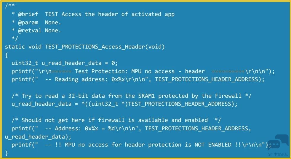

对应的, 我们在 UserApp 中增加对 Header 的测试函数 :$ i1 q- o/ V" T! M* k8 }
% L6 F% n! r8 E- Q, @% J  U
微信图片_20231211135920.jpg - y. ~! p: Z' i
; Q3 D) @3 w( P- ^7 E6 P重新烧录程序,当程序运行后,选择 2 进行 protection 测试,然后再选择 2,测试访问SBSFU 所有的 64K 区域:

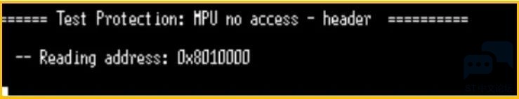

( V  `& g# H6 C9 c) S% E- W6 K发现会一直卡住, 这说明 MPU 对整个 SBSFU 64K 区域的保护已经生效。同样的,选择’3’测试 header 所在区域:
9 G; h0 k/ Z; o+ d1 o3 U# e4 w& c# Y8 A/ M8 U# l' B/ q
, ^: N" G# q- b2 X
图14.测试 Header 对应的 2K 区域
6 V# d1 w" K0 s0 E5 y, F. ~) {- B
- E1 z+ d/ m' k2 m5 d$ u
发现程序读取 0x0801 0000 地址时会一直卡住,这说明 MPU 对 header 的保护也已经生效。然后再测试了下其它选项,包含下载新固件,还有其它默认的一些安全特性,基本都是OK 的。这说明整个程序基本已经 OK。 7 i; w! g0 W4 P. \' ^
