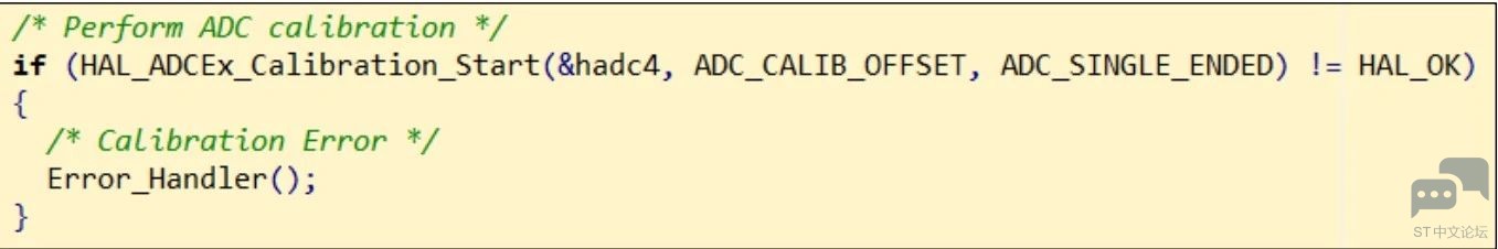

) M- ]; I) R( s. x; ]7 O客户使用 STM32U575ZIT6Q 验证 ADC4 时,使用 STM32CubeMX 配置后生成工程项目。因为使用 ADC 进行采样转换前,必须要做 ADC 的自校准。于是在 main 函数中加入自校准代码,如图 1 所示。& L; D8 m+ [  ~) |  p
3 V' ^4 H9 L8 M
; f2 q$ Q* x$ J5 K% u% B
图1.代码:ADC 自校准
# {( z3 P  [$ I0 Q
7 U3 S9 X: c% ]/ o
然而,在运行代码的情况下,发现 PC 指针最后跑到这个 Calibration Error 的Error_Handler()里。也就是说,执行自校准失败了! 4 F, B6 m; |7 M. m

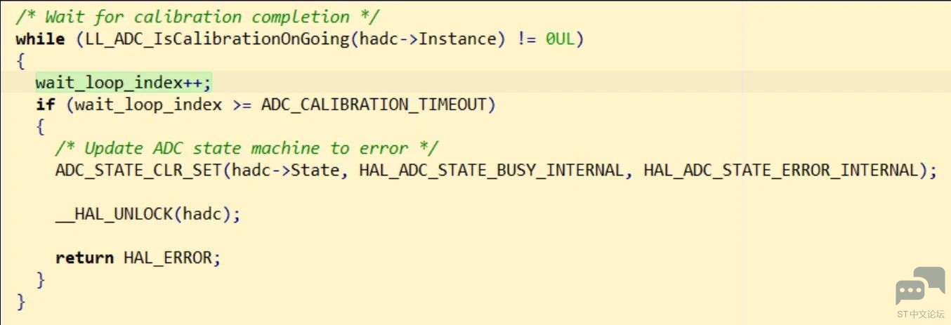

再检查进入 Error_Handler()发生的问题,发现在执行HAL_ADCEx_Calibration_Start()时陷在了下面这个 Loop 当中,如图 2 所示。
5 j5 b' T/ B# P  ?  h8 m! v" w3 w8 V# e
; x2 v! _0 `, l/ ^) f+ u- p# y
图2.代码:等待 ADC 自校准完成
- C* C, F1 l* O6 c( {  h* f, e
% ]" f5 `' u. P' T也就是说,ADCAL 位被置 1 后,始终没有被硬件清 0,代表自校准始终不成功。

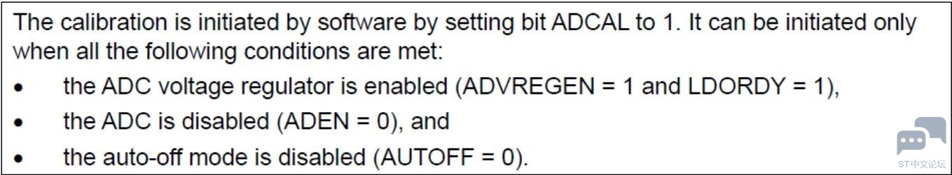

查看 STM32U5 的参考手册 RM0456 中关于自校准的描述。考虑到校准没有成功,那么应该看看是不是自校准需要哪些条件,而这些条件并没有成立。
5 Q! X7 p  W6 r; a, o( t( h
于是,在 ADC 章节中的 Calibration 小节找到了这么一段话,如图 3 所示。
1 I: A+ w7 N' R8 n# e& m3 H% z! t0 Z, z) y3 k! U: s
( U" S1 x, o: g
图3.ADC 自校准要求条件
. k9 z; h! \! \1 }; a! Z! |
* Y+ O% S7 f7 d6 a0 w( w
也就是说,在初始化自校准之前,需要保证 3 个条件:8 T8 V9 s% G4 s% Z( `
1) ADC 的电压调整器已经使能并正常工作(ADVREGEN = 1 且 LDORDY =1)
) [: G1 w1 }& _2) ADC 没有打开(ADEN=0)& k/ _2 {/ J* ^( c3 L; w5 C$ ^  U
3) 自动掉电模式没有使能(AUTOFF = 0) - m1 m, t. c$ L! \
% T  K. F1 U' r7 o0 Y7 k9 }
回到刚才等待 ADC 自校准完成的代码,当指针停留到这边时,在线调试检查各个标志位情况,发现 ADVREGEN=1,ADEN=0,AUTOFF=0,LDORDY=0。所以,可以肯定的是就是 LDORDY 不为 1,也就是说 ADC 的电压调整器还没有准备好,导致了自校准无法成功并退出。

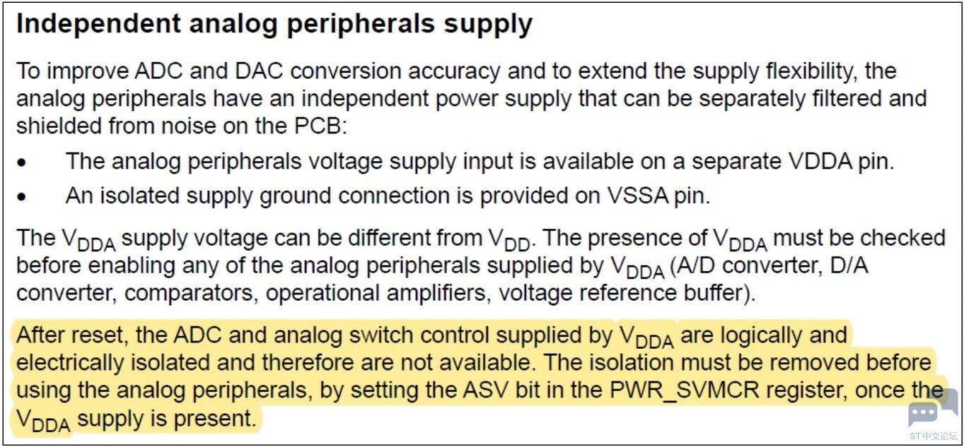

别急,想到电源的问题,还不能忘了参考手册的另一个章节 :电源控制 PWR。翻到PWR 这一章,先要考虑到,与 ADC 相关的电源为 VDDA,所以要重点查看 VDDA 的内容。找到 Independent analog peripherals supply 这一小节,可以看以下关键的句子,如图 4。
) y# t; j  V( ^+ M. p( c+ t% v2 z% b: a, X, S, [
. i7 I& i. |& R. l; \* l
图4.独立的模拟外设供电
# A/ `) g. R) U3 t) }

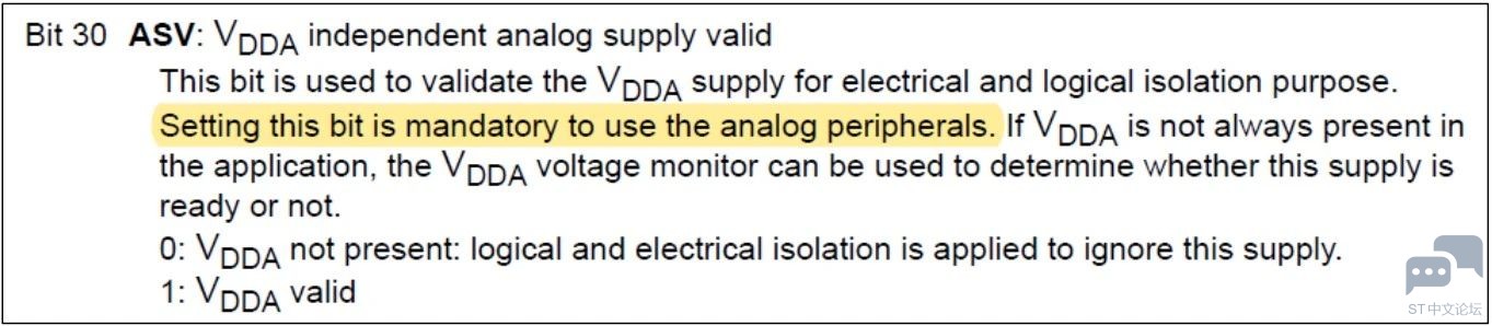

0 f& a* T! b3 p  o5 I从图中黄色高亮的文字,我们可以了解到,STM32U5 的 VDDA 在控制上还跟其他系列不一样,它有一个开关来选择是否隔离。芯片复位后,VDDA 提供的 ADC 和模拟开关控制在逻辑和电气上是隔离的,因此不可用。一旦 VDDA 电源存在,就必须在使用模拟外设之前,通过在 PWR_SVMCR 寄存器中将 ASV 置位来消除隔离。也就是说,要想使用ADC,必须先将 ASV 置位来消除隔离。 8 n3 b: q0 u# w& W" Q
  `6 p! ^! j& e* ~/ X
在 PWR_SVMCR 寄存器的解释中,也可以看到 ASV 位的描述中要求将此位强制置 1才可以使用模拟外设,如图 5。5 s- n% _) p7 V4 Q
+ |6 m8 ^' Z- a# m9 [
8 F2 K7 `  Z' ~1 s/ V
图5.ASV 位描述
4 i7 K- |7 I9 |* {/ P; B
" {; h* @" Z, S& R1 M- w) q/ VASV 的配置是没有在 STM32CubeMX 中进行配置的,所以需要在后期添加。所以,很可能就是因为没有将 ASV 置位以使能 VDDA,导致 ADC 外设被隔离,并没有得到供电,所以 ADC 的电压调整器不可能正常工作,LDORDY 也不可能为 1。

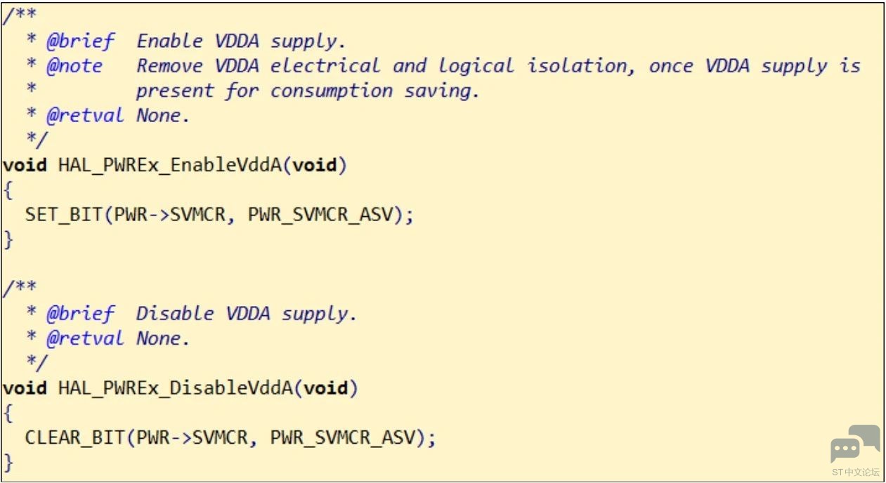

在工程项目中搜索 ASV,可以找到两个 API,如图 6。
) Z4 z* F6 w1 @) H# M
+ V/ i! t9 [1 G$ e: v0 L
: A. G6 C8 t  G1 A  O4 j  _* F
图6.VDDA 使能或禁用 API
4 z8 A, D+ M: ?) |. V
; o7 i( r* _6 u. Z! r+ h

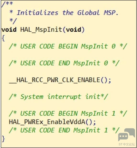

也就是说,我们需要先将 HAL_PWREx_EnableVddA()添加到代码中。因为其属于MSP 硬件配置,所以将其加到 HAL_MspInit()函数,如图 7 所示。2 n9 x7 a: c( Q6 N+ W: [
2 l: V/ Y, |) Z" H0 N# l, A7 m" D
' X( u! K; E8 d, ^, z2 [- E7 A6 b# l
图7.修改过的 HAL_MspInit()函数
% c7 h# }3 r# q/ S! p2 K. v, C
8 s7 D: A. U0 A) z2 M, A
: f& j2 m3 k1 g- r! A再重新编译,然后执行指令代码,就可以看到 ADC 的自校准可以正常完成,PC 指针已经可以正常跑到自校准后面的代码了。% R: F/ E& }2 Y3 _5 [

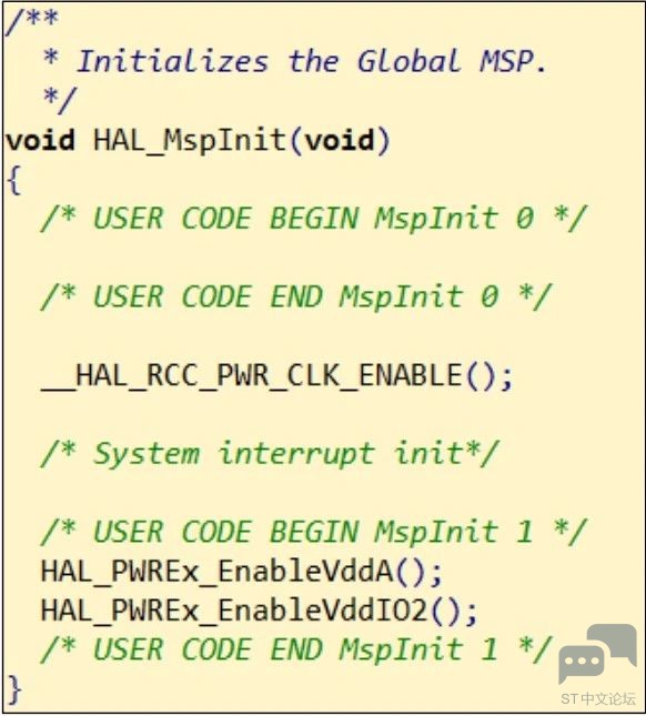

+ E# @# b* E. o- P如果仔细看过 STM32U5 的 ADC 例程,可以看到 HAL_MspInit()的内容是这么写的,如图 8 所示。: e% Y( t' `# W% ^5 s" |
3 y$ r9 K, H# u0 X4 N" M, ~+ u  ^$ _
/ ~- Z, @2 F. O6 G) x. n- w% w
图8.例程的 HAL_MspInit()函数
: K3 {) m  z: T
. a' r6 T. H2 e; q' w. f; D
: O8 m9 k; }& t$ b$ Q7 F
可以看到,在 MSP 初始化里,不仅使能了 VDDA,还使能了 VDDIO2。所以要使用VDDIO2 相关 I/O 的,也需要注意一下。
