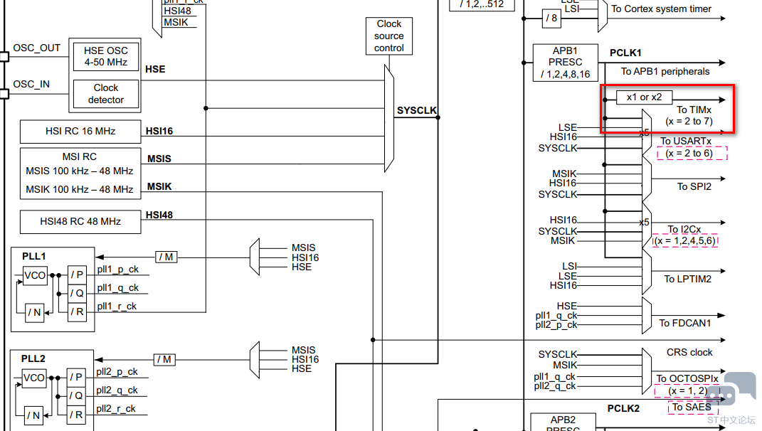

根据参考手册,TIM2-7的外设时钟都是挂在了APB1上:

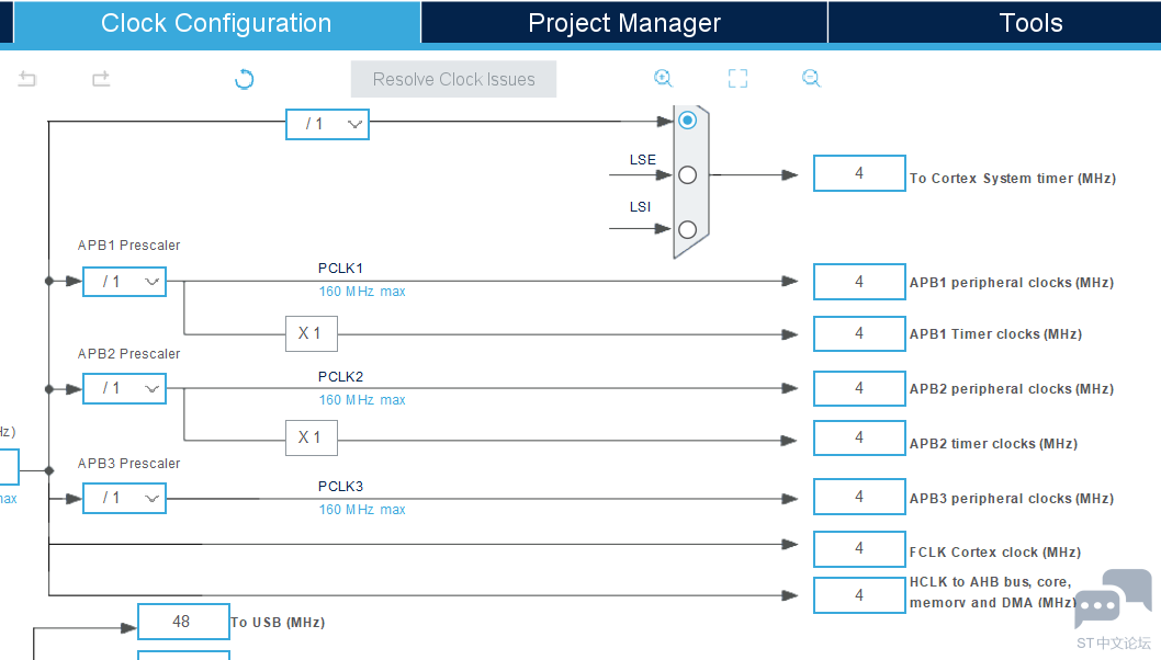

STM32CubeIDE环境下,时钟树是这样的,因此我们可以知道时钟频率为4MHz:
虽然当前使用的是4MHz,但是最高可以支持到160MHz。另外可以看到,STM32U545除了常见的APB1和APB2之外,还有APB3等总线。

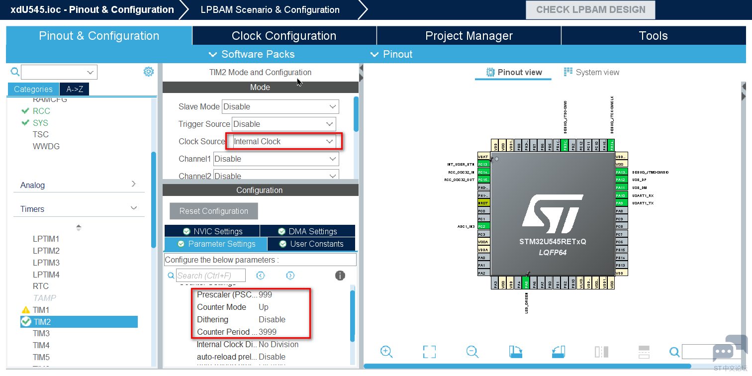

然后,在TIM2的配置下,我们需要填写分频数和重装值,从而确定中断的周期:
中断的频率是4MHz/(1+999)/(3999+1)=1Hz,也就是1秒触发一次,留意这个Counter Period,最大值是4294967295,这个是uint32能够表达的最大值,因此可知它是支持32位的重装值的。

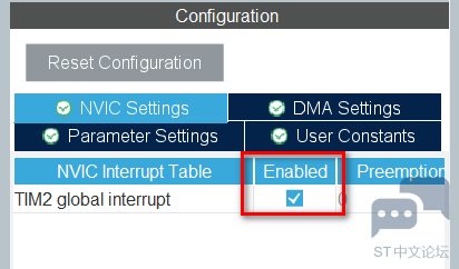

然自然,要使能TIM2的中断:

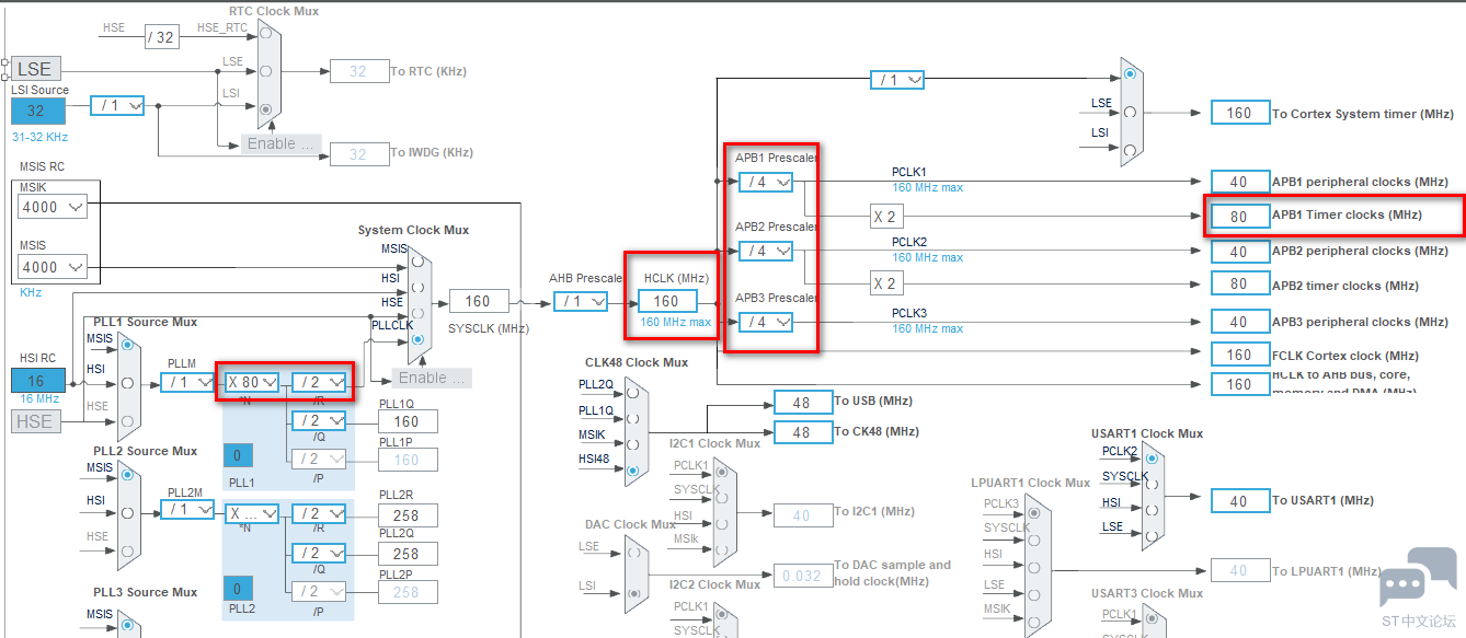

当然,除了配置分频系数和重载值,前面可以发现整个系统的频率比较低,可以配置一下时钟树:
这个时候LED就会快速闪烁了。
