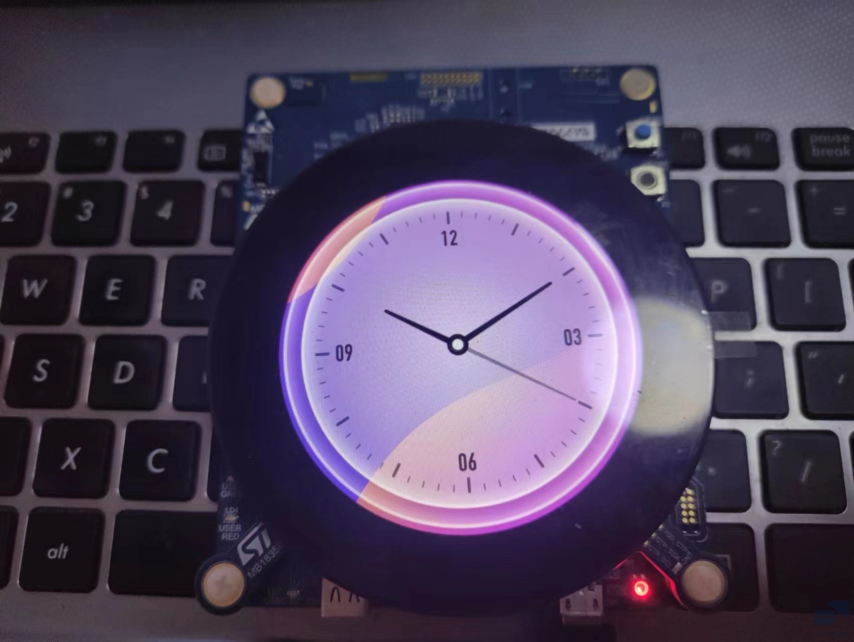

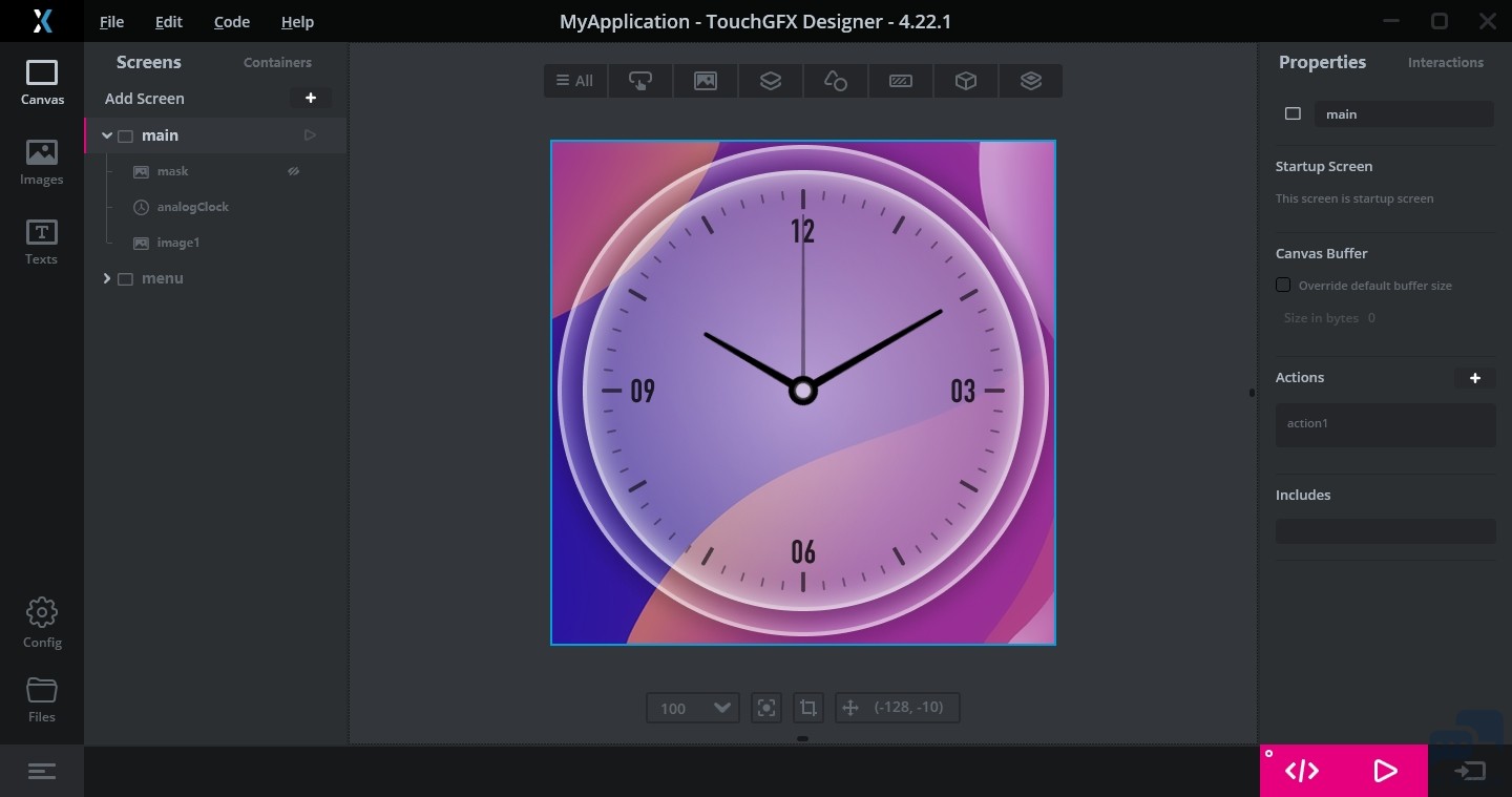

今天继续进行U599的开发,这次做一个简单的表盘界面。 打开TouchGFX,放置一个背景,放一个analogClock控件。
效果如下,还是非常好看的。

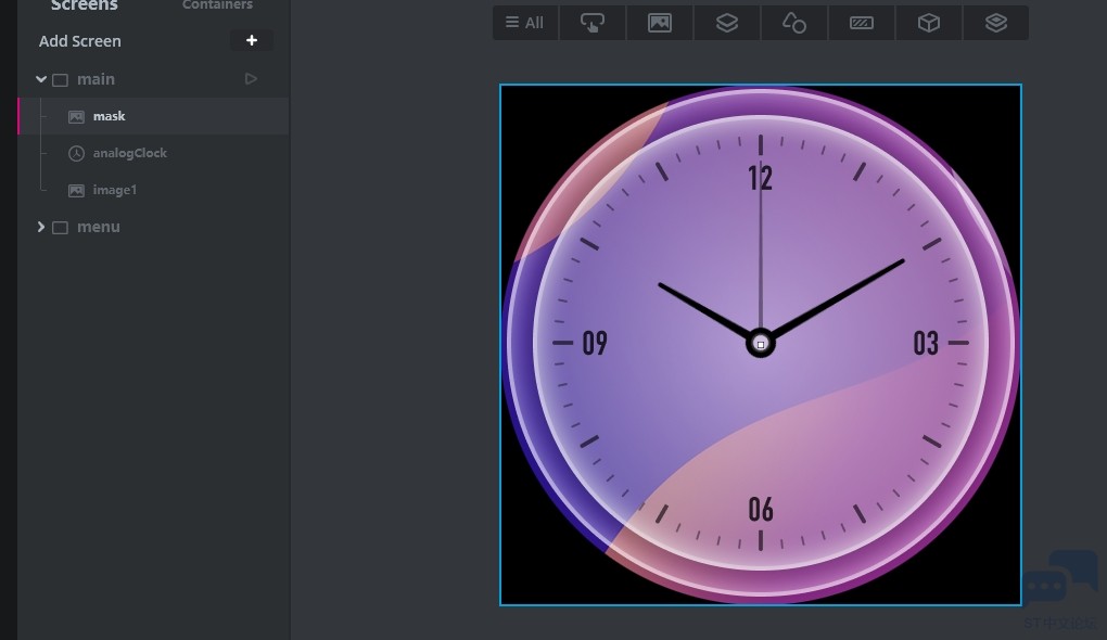

在加一个圆形的遮罩,这样的话显示效果与实际板卡中一致。

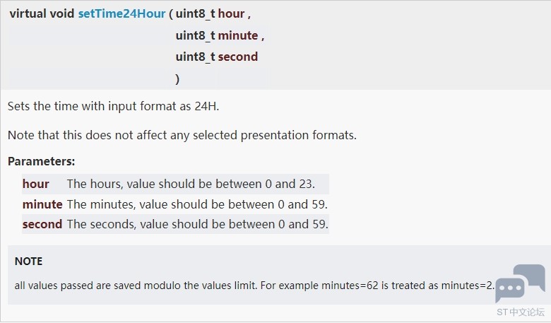

点击生成代码,打开vs进行代码开发。 对于钟表控件来说,最重要的就是时间配置,也就是virtual void setTime24Hour(uint8_t hour, uint8_t minute, uint8_t second)函数(这里我配置的是24小时制,如果是12小时制,需要virtual void setTime12Hour(uint8_t hour, uint8_t minute, uint8_t second, bool am)函数)

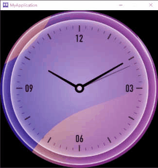

在上面的代码中,首先是覆盖实现了虚函数virtual void handleTickEvent(),定义了时分秒变量 因为handleTickEvent()是每一帧都会调用一次,对于模拟或者板卡配置来说,默认为每秒60帧,所以tickCounter计数到60,就代表过去了1秒,之后调用analogClock.setTime24Hour(analogHours, analogMinutes, analogSeconds)控制显示。 跑一下仿真看看

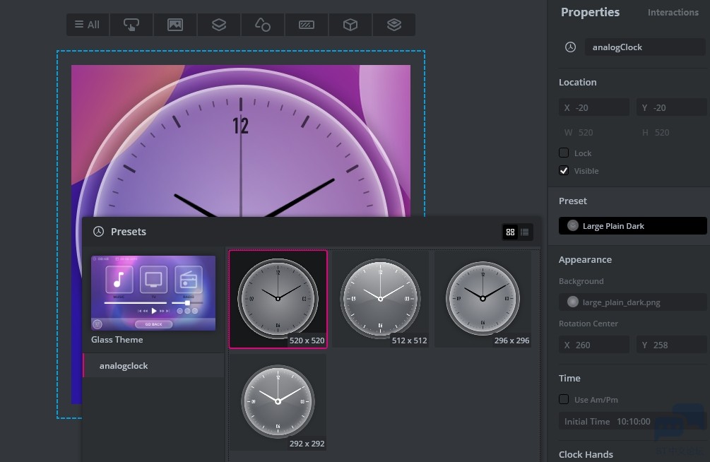

效果不错,但是感觉指针有点生硬,下面我们给他指针加入一点小动画。 回到TouchGFX,对analogClock控件Animation项进行配置(这里配置仅供参考,大家可以根据自己实际效果进行调整)
重新生成代码,回到VS进行仿真
gif图有点失真,不过还是能看出指针回弹动画的,完美。 因为代码都写完了,也不涉及单片机层面开发,直接就能编译(TouchGFX这个开发流程简直无敌,以后GUI没有一个完备的上位机仿真是很难有市场的)。
效果完美,收工。 |
