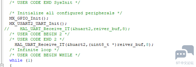

在使用串口中断接收时,发现串口接收一次数据后,第二次进不去中断了,初始化开启了中断且在回调函数里面也再次开启了中断,但是效果依旧只能接收一次串口数据
初始化时开启中断

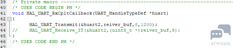

回调函数里面再次开启中断,但是第二次发送过来监控数据没有改变,当把开启中断这个函数放入主程序的循环里面可以第二次接收,这是为什么

我看你的中断回调函数里只是开启了UART发送,没有启用接收中断。
另外,你的发送是通过什么,串口助手?
void HAL_UART_RxCpltCallback(UART_HandleTypeDef *huart){
      HAL_UART_Receive_IT(......);
我这边刚才快速验证了,结果很正常。你再看看是否还有其它被忽视的低级错误。

回调函数里似乎注释掉了重新开启中断的函数。
