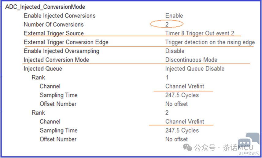

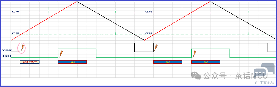

有人使用STM32G4芯片开发产品,其中有TIM8触发ADC1的操作。TIM8采用中心对齐计数模式,RCR=3,即每4次溢出产生1次更新事件。如下图所示,现在要求在每个计数周期的上坡段基于通道5、通道6的OCREF信号上升沿来触发ADC两次。ADC用到2个注入通道,工作在间断转换模式,即每来1次触发就转换1个通道,循环进行。 0 e3 T/ d; A( ]4 Q 下面实验的两个ADC通道针对同一内部模拟信号进行分时采样,并基于ADC中断提取转换结果。【下图闪电符号表示定时器OCREF信号沿对ADC的触发】

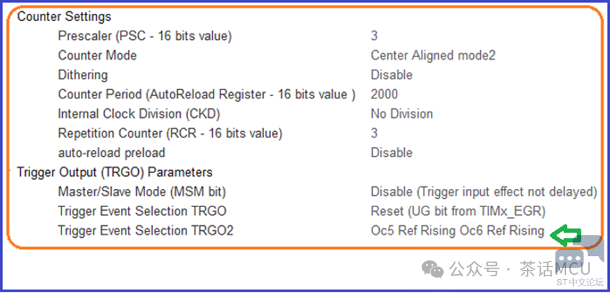

Y# d! \# p. v' O. `( A( P 使用STM32CubeMx对TIM8的时基参数配置如下【注意绿色箭头所指的TRGO2】: 7 Z6 r0 y) Y- }' ^9 J( G
利用STM32CubeMx对ADC的配置如下: 6 N6 w+ i1 i9 j1 E+ S

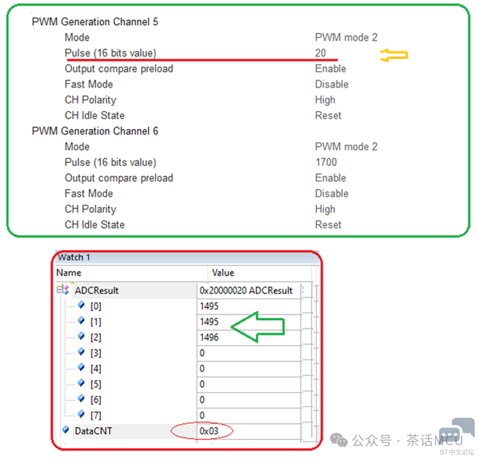

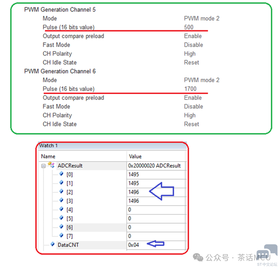

保持上面TIM8和ADC1基本配置不变,并令TIM8工作在单脉冲模式,RCR=3的条件,我们通过调整部分用户代码顺序和CCR5/CCR6的参数,可能遇到下面几种情形。- j( g" ]+ f3 w1 z 第一种情形,先启动ADC,之后启动TIMER。 % G6 Z+ k& T* l! F HAL_ADCEx_InjectedStart_IT(&hadc1);1 t5 C x+ ]5 y! a $ ?* N" k# `3 p7 w& v' W u HAL_TIM_PWM_Start(&htim8, TIM_CHANNEL_1);' j l' X7 j4 R$ X9 I 3 q( `" b3 f( Q1 {+ o- ~6 F. x8 \# X CCR5和CCR6的参数如下图配置。3 v% T# q! H- E. w8 [- c# l6 L+ X7 h

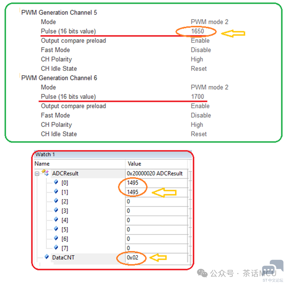

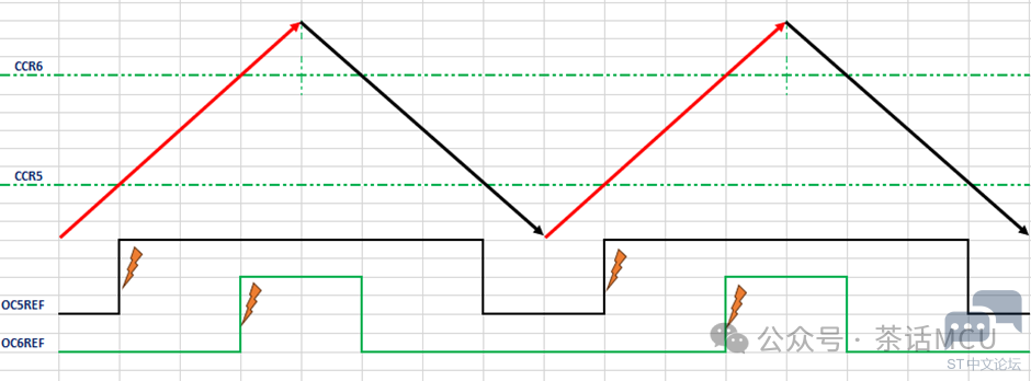

( r! B0 g- V! }1 C4 c7 j 这里TIM8的RCR=3,工作在单脉冲模式,最后得到了我们预期的4个正确结果。 8 u: d: {4 v+ J9 V 第二种情形,基于第一种情形的全部配置,我们仅将其中的CCR5/CCR6参数做调整,让二者的值尽可能贴近点。最后我们发现只能得到2个正确结果。7 ?6 o+ P& N/ W* e% o% Z

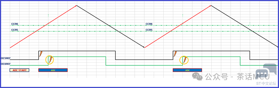

明明4次触发,怎么只得到2个ADC结果呢? 原因是第一次通道5上沿信号触发ADC后,当通道6的上沿信号第二次来触发ADC时,此时ADC的前次转换还在进行中,使得第二次触发失效了。即每个上坡段实际上只有1次有效触发,最终2个计数周期下来自然只有2个转换结果。【下图黄色圈住的事件发生在前次触发的ADC过程中而失效】% j: Q8 b. F5 H* W# o

* d4 n- r2 w+ g M ^5 \ 这里的3个结果又是怎么出来的呢?& M3 Q2 q# P2 L4 W: Y" a. O4 [4 H 原因在于第一次TIMER触发信号产生时,ADC的启动准备尚未完成,导致第一次触发无效,而后面的3次触发不再存在ADC尚未启动的情形,所以后面3次触发都得到有效转换。3个结果就是这么来的。结合代码和下图示意来理解。 3 A, l; A; @/ Q
