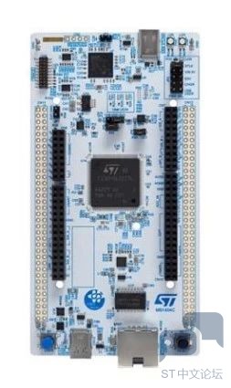

02准备工作) v+ w- x7 B; m: F( g
# J$ Y8 h' D! f0 x8 A
微信图片_20240229145309.jpg * D& l6 h1 ?, ^2 [8 ?0 u2 b) z
2 T( Y0 s+ r  e! S; Q8 E1 X

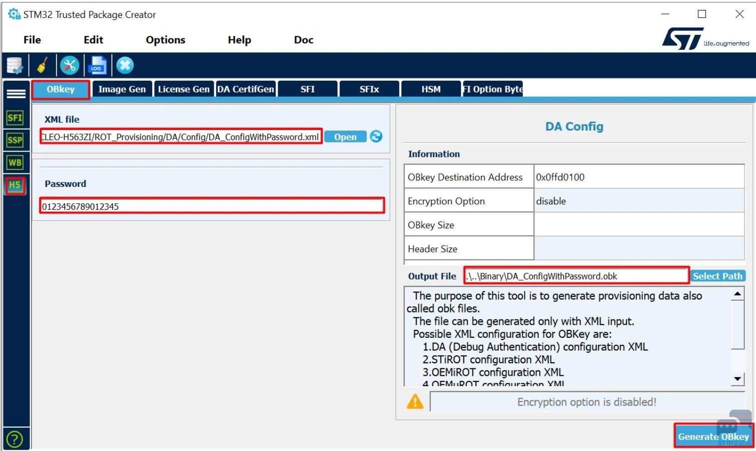

5 L! q0 v/ ]5 q* }5 Z% U& v( ^$ H. _6 j# H2 C
& m5 ~2 ?$ {- f  _+ p  D

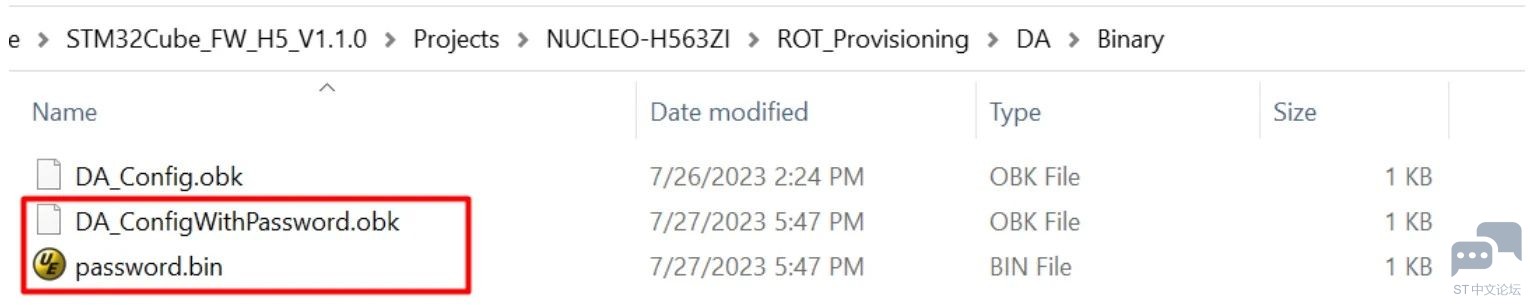

$ ?3 {3 x; [) a# v# R2 u* y- H左边选择 H5, 上方选项卡选择 OBKey, 然后在 xml file 处选择C:/workspace/STM32Cube_FW_H5_V1.1.0/Projects/NUCLEOH563ZI/ROT_Provisioning/DA/Config/DA_ConfigWithPassword.xml, 然后在 Password 处输入你想要设置的密码, 这里我们直接使用默认密码即可。然后在 output file 处设置输出文件, 我们也使用默认即可。最后点击 Generate OBkey 按键, 在 Binary 目录下生成对应的 obk 文件和bin 文件 :! k2 n" z# O/ `
# V+ C- [: o: [5 v/ H: ]
$ t& k5 Y) M  E9 Z) b
; R0 B1 n" w) H$ ?2 N5 z# v2 ]& q* O如上图所示, DA_ConfigWithPassword.obk 是用来做预配置(provisioning)用的, 而password.bin 则是在 DA 过程中需要的密码文件了。; X5 c4 k7 G9 o; ~. ^

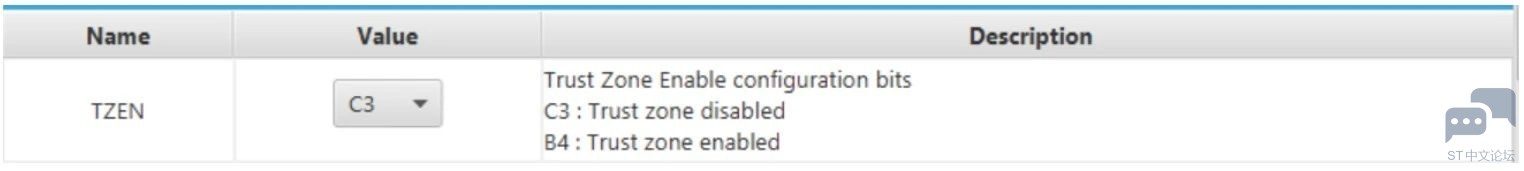

+ u0 k2 V* d4 D) R, Z接下来我们将做预配置 DA, 在此之前我们确保 TZEN=0xC3。5 O6 y  l: {2 A  ^3 V# ^! s, I

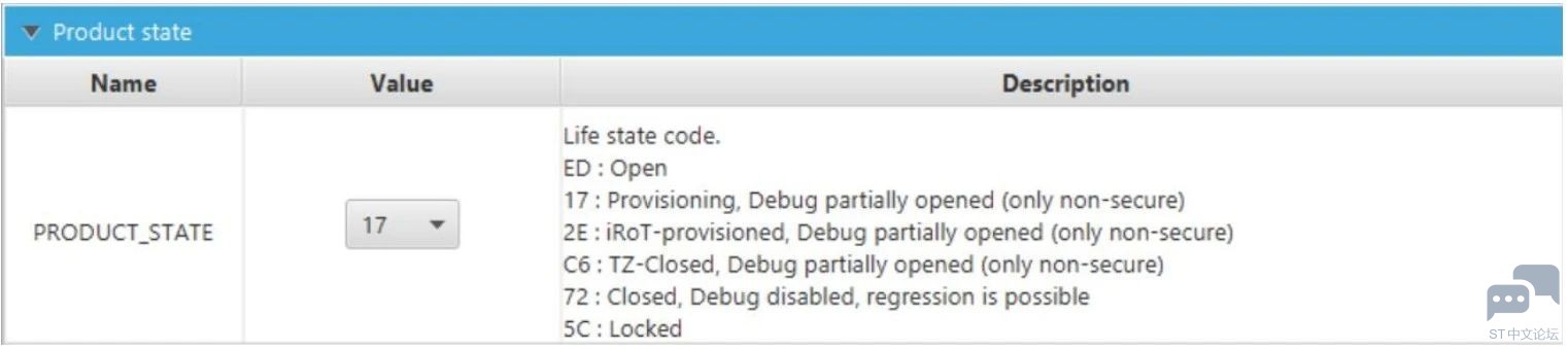

9 t% h+ E, \- {$ M: R' b7 f( z& b然后将 product state 配置为 provisioning 状态 :1 K0 A" q0 \, {& d2 L
/ u6 T4 X3 g' K5 c9 |& x( i
微信图片_20240229145207.jpg 3 n" P' F3 V( S, ?

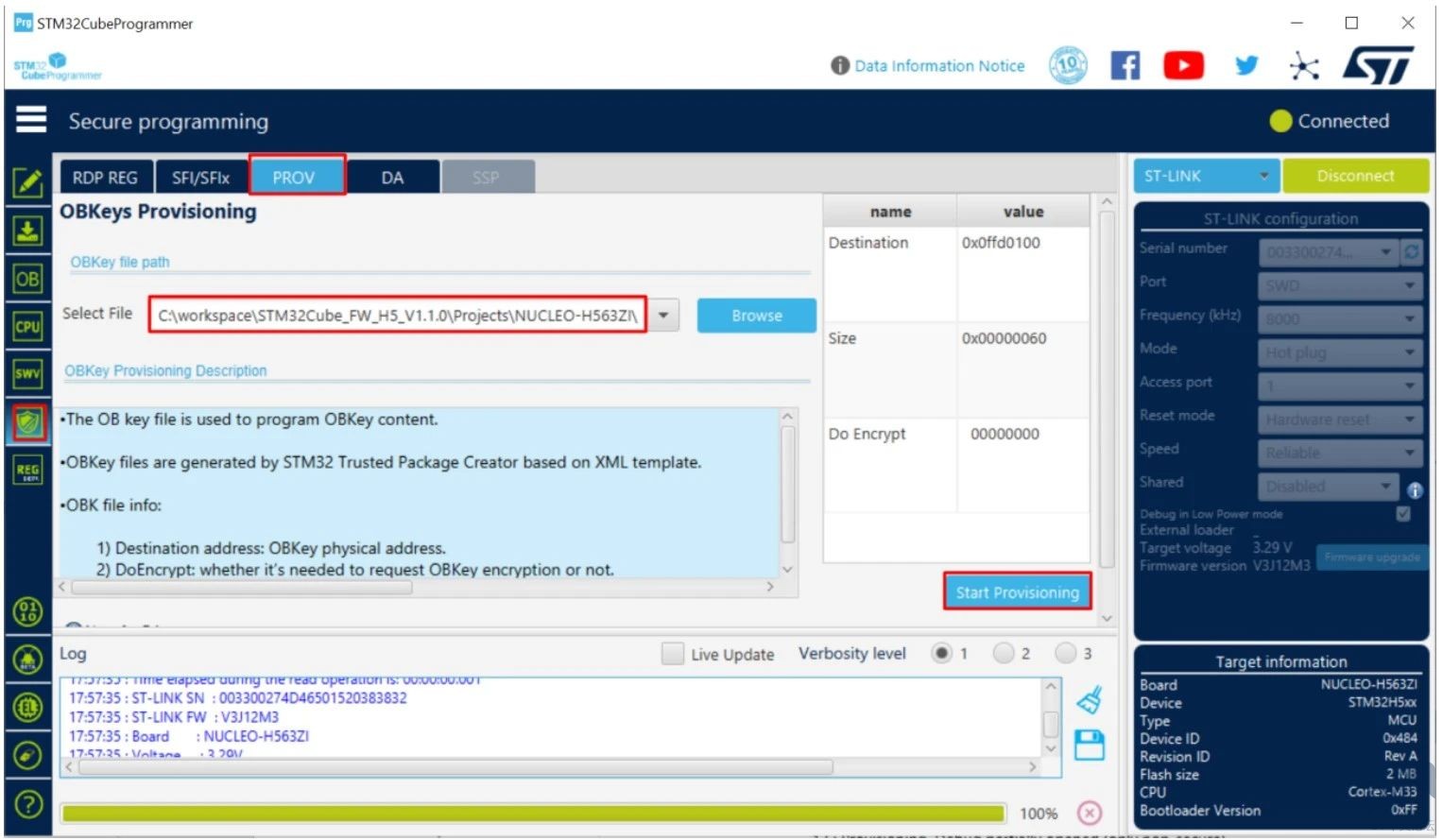

6 S. K9 ?! }) J. h- F  g3 U+ X然后使用 STM32CubeProgrammer 进行预配置 :5 T2 H6 w9 A& x/ ]3 ~9 d: d- Q" M
! m) y$ t% u7 O! b; Q0 a5 i; `; V
微信图片_20240229145202.jpg ; E. @( ~4 E7 B% c
5 m+ w0 c$ `! L0 Z如上图所示, 在 OBKey file path 处输入C:\workspace\STM32Cube_FW_H5_V1.1.0\Projects\NUCLEOH563ZI\ROT_Provisioning\DA\Binary\DA_ConfigWithPassword.obk 文件, 再点击 Start Provisioning 按键…4 D# r0 b) Y& I9 U1 [9 A" u
4 I7 k% G9 ?1 r
  {9 A, M$ y) A) ^. a- _9 w. I& t0 P$ x' o/ d+ A

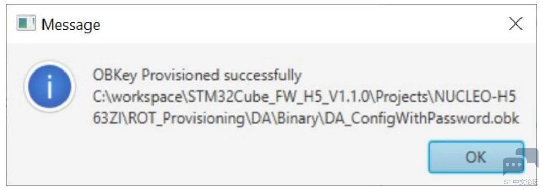

结果将弹出对话框提示预配置成功。

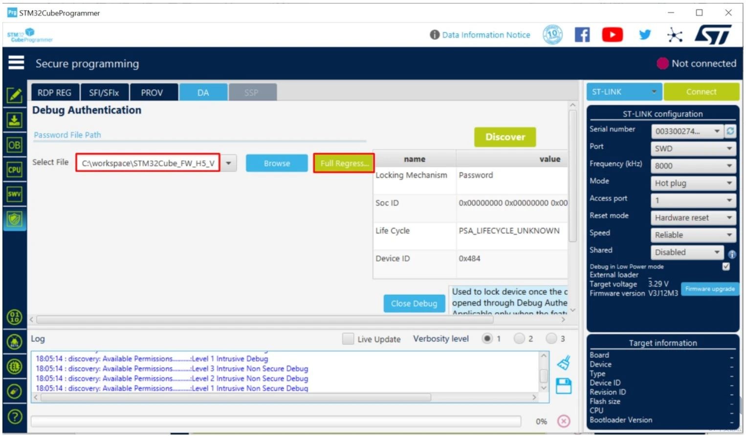

3.3. DA 回退
3 m$ e4 d0 @; V接下来我们直接使用密码进行 DA 回退…0 @  a' H+ H* T; N$ o
5 W* b5 O. b4 A8 F. A4 {
# O' X! S" B% d* [6 I

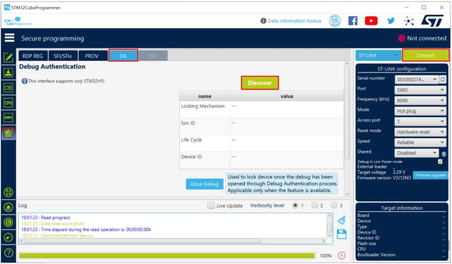

; g" q2 `$ O: J, w如上图, 在 STM32CubeProgrammer 断开的情况下, 点击 Discover…" Z7 X, f9 z( S. v- b& X8 c) s
# P8 a4 b9 m  }0 @% q) b
, j# g( R+ E" L
2 i* J6 g" K0 B/ {% ]如上图所示, 在 Password File Path 处输入密码文件 :C:\workspace\STM32Cube_FW_H5_V1.1.0\Projects\NUCLEOH563ZI\ROT_Provisioning\DA\Binary\password.bin/ s, S7 F8 E% f; D0 b9 h

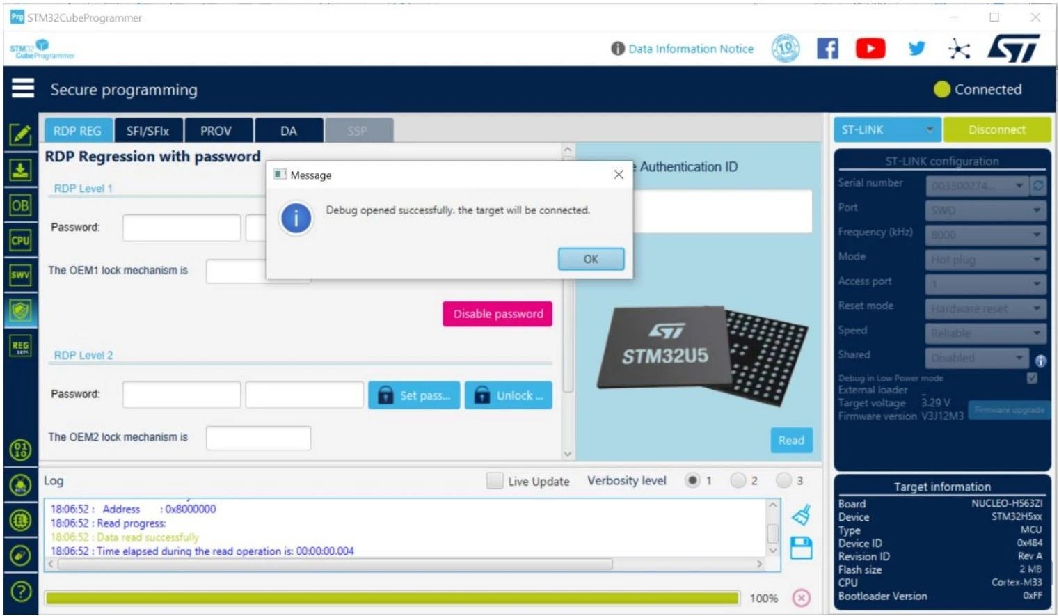

5 N. T6 a% m4 [! Q% M- e) A3 i2 l# t然后点击 Full Regression 按键…- w6 @$ c1 z- A1 L4 v0 l
# J0 L: t! {9 z, m' C
微信图片_20240229145147.jpg 3 k  i# h% H* q- [
1 K) O9 b! H( T# B1 u& M; \' O如上图所示, 成功时会弹出提示对话框。5 P2 r7 q! s/ e0 f
8 `: G+ i7 I+ C0 |1 Y% n这表示, 之前 DA 预配置的 obk 文件与当前输入的密码文件是匹配的。+ E% m9 E; K: }# _9 a/ q1 u; ~
