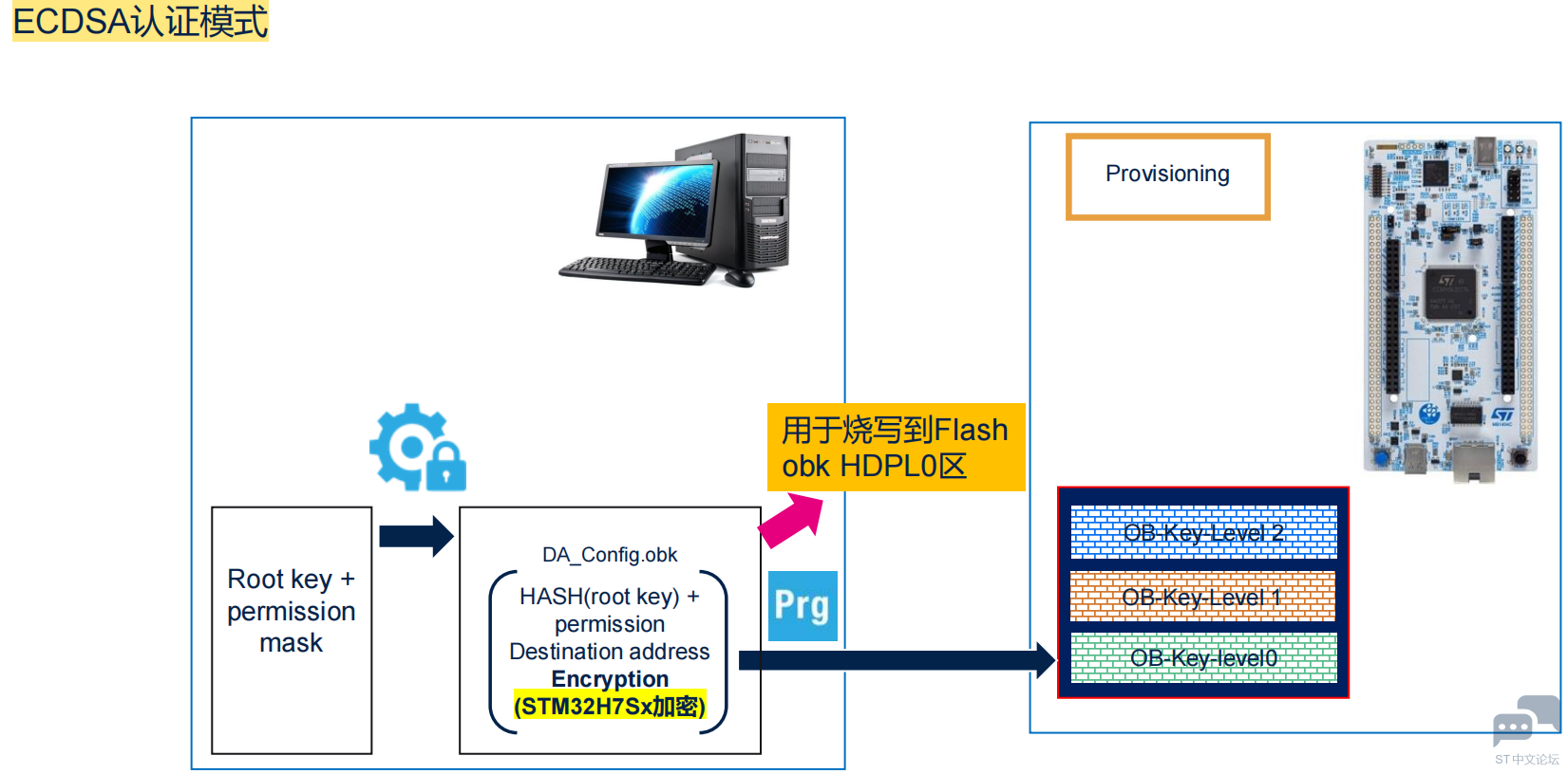

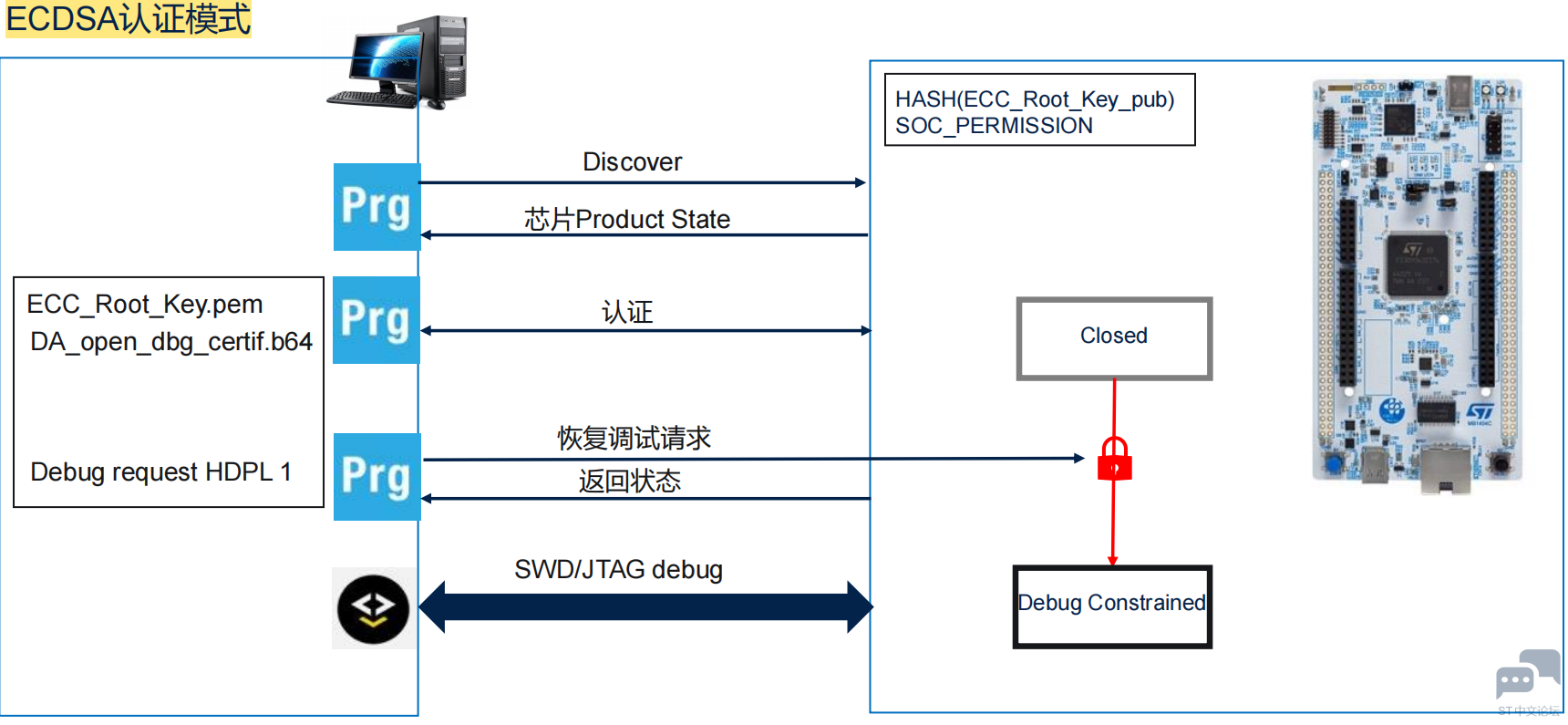

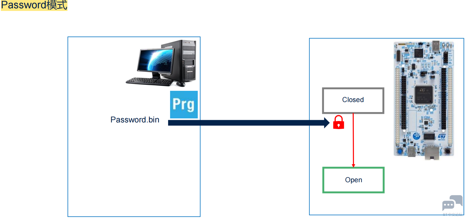

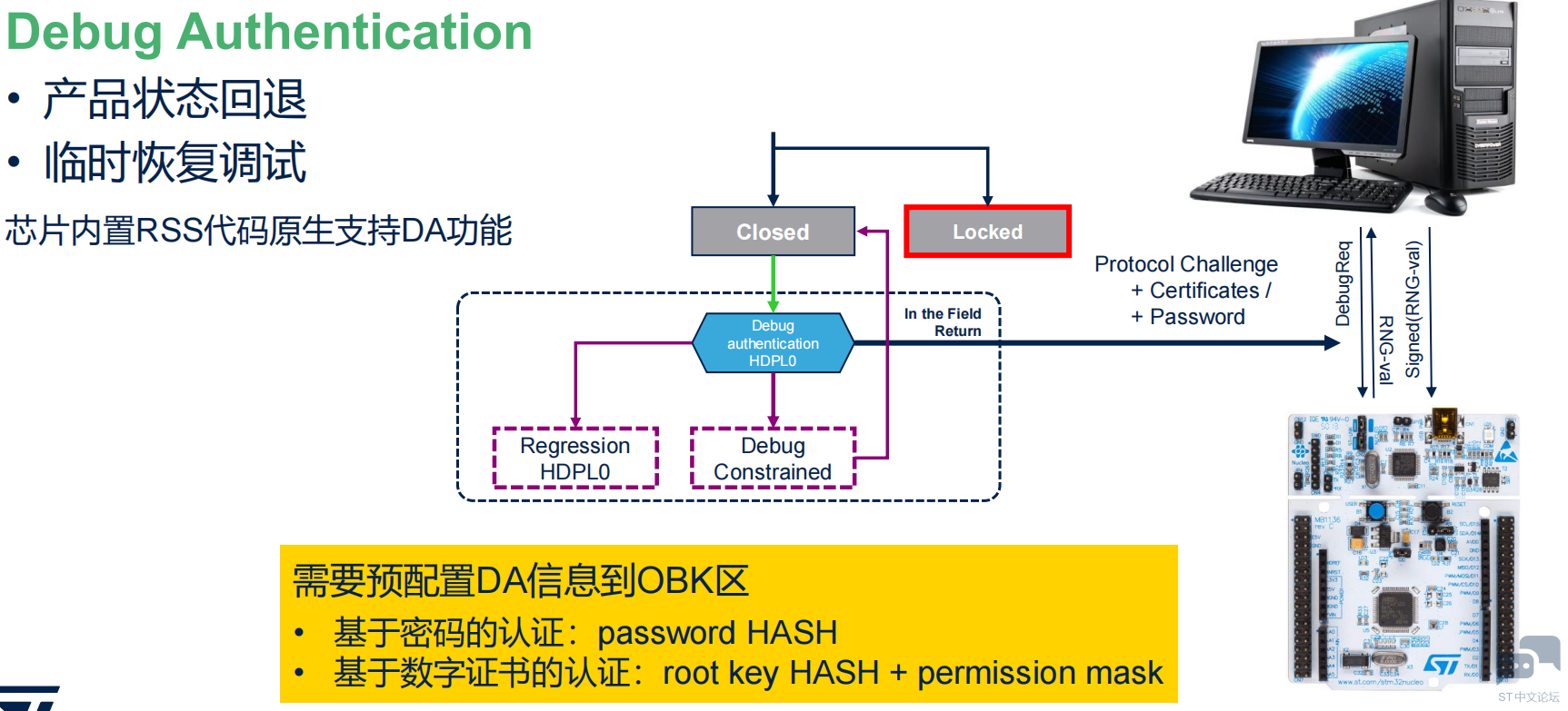

1、Product State 设备可以处于Open,Provisioning, Closed,Locked等不同状态,以适应不同生命周期阶段的需求 2、Debug Authentication(DA) 基于密码或数字证书校验的受控的芯片回退 基于数字证书和挑战应答机制临时安全恢复调试功能

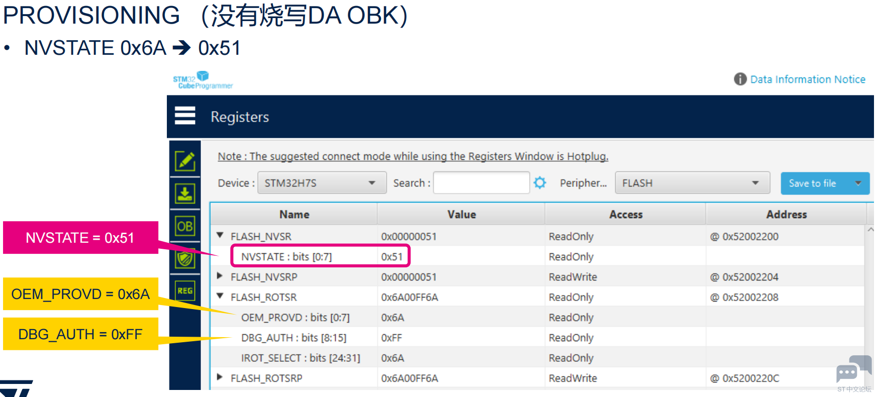

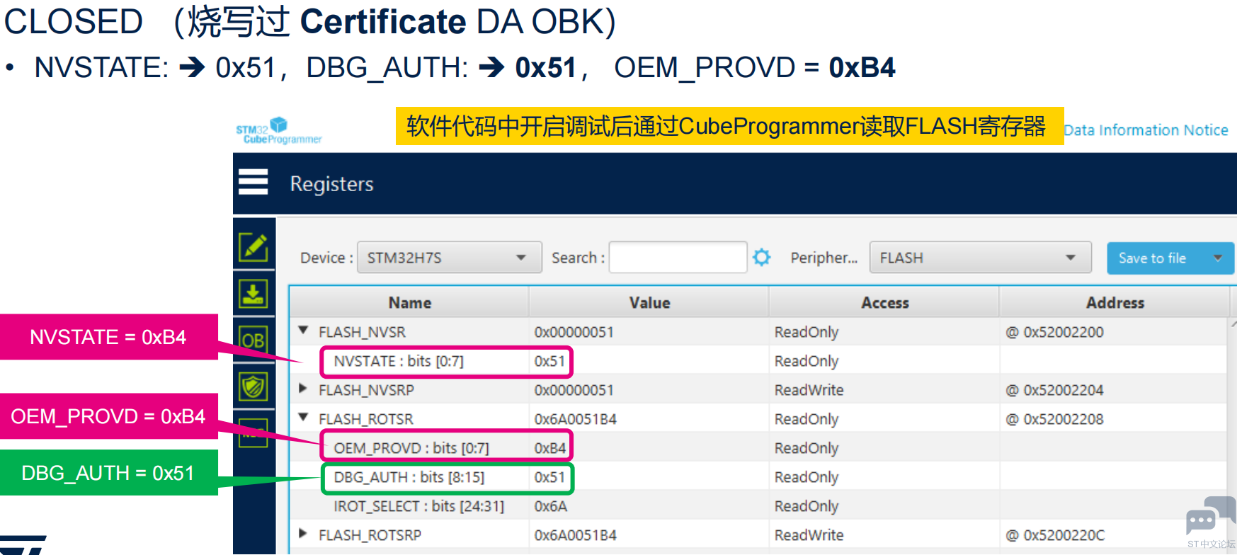

六、STM32H7R/S Security Option Bytes
1、Non-volatile state (NVSTATE) ① 只允许在HDPL0或HDPL1状态下修改 ②只有在backup RAM和PKA RAM被清除后才能触发修改 ③OPEN可以改为CLOSE(0x51),其他值无效 ④CLOSE可以改为OPEN,触发Flash全片擦除 2、OEM provisioned (OEM_PROVD) ①只允许RSS进行修改 3、Debug authentication method (DBG_AUTH) ①用于定义debug reopen的方式(密码或数字证书) ②只允许RSS进行修改 4、Sector write protection (WRPS) ①写保护安全选项字节 ②只允许RSS或iROT进行修改 5、 iROT selection (IROT_SELECT) ①用于配置是否选择ST-iROT启动 ②只针对STM32H7Sxx有效 ③只允许RSS进行修改 6、Secure storage counter (EPOCH) ①24-bit数值,影响SAES DHUK的派生 ②只允许RSS进行修改 7、HDP area size (HDP_AREA_START/END) ①只允许在HDPL0或HDPL1状态下修改

八、STM32H7R/S Debug Authentication安全调试
九、STM32H7R/S产品状态回退/开启安全调试前提条件
十、关于DA obk文件
十一、不同Product State状态下几个相关OB的值
十二、STM32H7R/S Debug Authentication Provisioning
十三、STM32H7R/S Debug Authentication基于密码的产品状态回退

十五、STM32H7R/S Debug Authentication基于数字证书的产品状态回退
十六、STM32H7R/S Debug Authentication基于数字证书的安全调试
