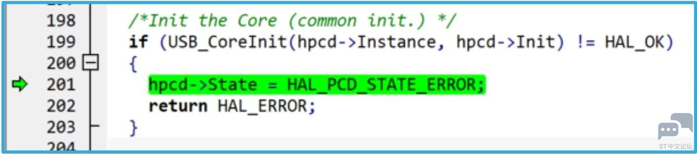

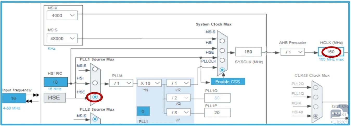

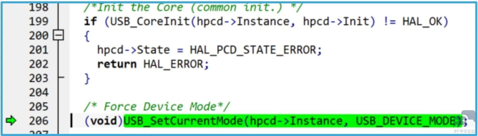

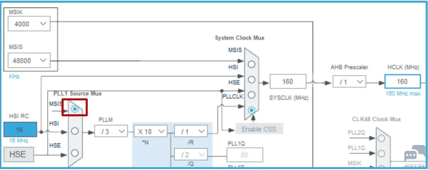

01前言# f8 G. u5 V" q2 I7 ]3 \9 G2 H; } 某客户在使用 STM32U599 开发一款智能手表时,需要使用 USB_OTG_HS 实现 USB Storage 功能。建议客户参考“STM32U575I-EV\Applications\USBX\Ux_Device_MSC”例程来实现。但是,客户抱怨参考 U575 的例程也无法调试通过,程序在 USB_CoreInit()无法初始化成功。在支持解决了客户初始化失败的问题后,客户反馈仍然无法调通 Azure USBx 的MSC storage 程序。, S# b& }# w1 m$ {# U5 d 本文主要介绍使用 STM32U599 USB_HS 开发 USBx 应用时的几个问题点,详细配置和移植过程,读者可自行参考本文附件中的工程源码。 02问题调研与验证 客户在使用 STM32CubeMX 生成 USBx MSC Device 工程时采用的默认 RCC 时钟树配置如下:$ p, ? a' K0 c
- R, k0 _0 ^' O/ h9 G USB_HS 外设初始化失败,笔者在 STM32U599J_DK 板上也得到了同样的结果。
- R4 s- f' h4 x* ^1 o/ Y' z 03问题分析与解决办法$ z/ ?) S+ n5 F( @& T; A- p+ q USB 初始化失败的问题既然能够稳定复现,那么问题应该比较好找,经过查看 DS13633 和RM0456 对于 STM32U599 的 USB_OTG_HS 外设有如下相关描述。, R0 k/ n% W4 a+ k2 g6 d. |( s

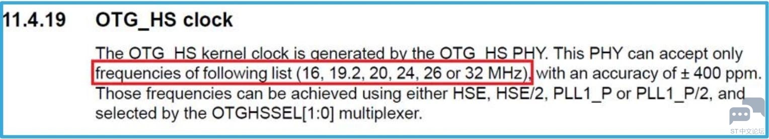

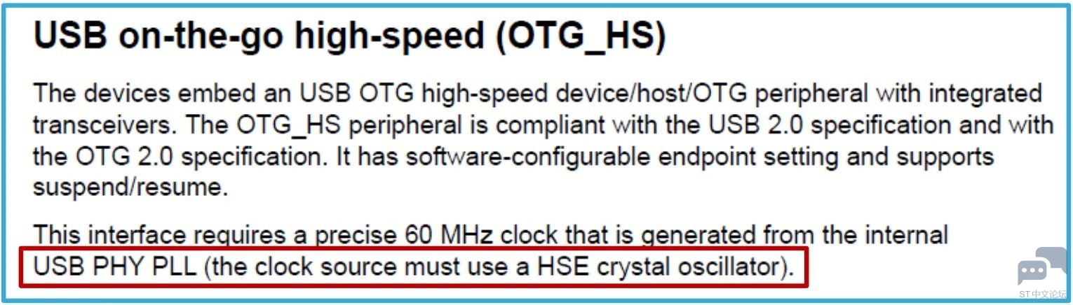

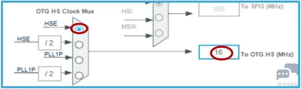

7 s4 f6 Y+ D% ^- e/ m0 P 根据文档描述,也就是说 USB_OTG_HS 这个 IP Core 工作于 60MHZ,它是由OTG_HS_PHY Clock 提供的,为了保证其精度必须使用外部晶振 HSE,且 OTG_HS_PHY 的时钟频率仅支持 16/19.2/20/24/26/32 这几个频率大小。& y" _$ k8 x& g3 P) P# v 在 STM32CubeMX 里将 USB_OTG_HS 时钟重新配置如下:4 U' K1 |% z! J , I1 H* f4 B+ Y. {' `" W6 x
, n) C* H) k% f4 R h3 n) n0 ~+ J. N( |% d s3 W& x 重新生成代码,下载测试可以看到 USB_OTG_HS 已经能够成功初始化了。- s+ @) A9 `8 A2 i9 i9 E

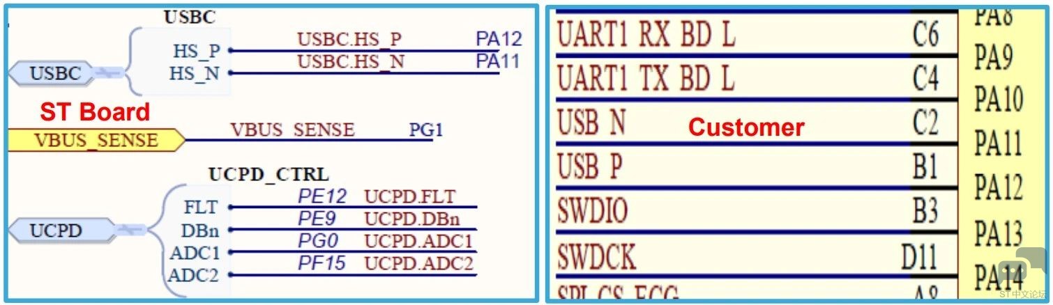

$ T3 o; o8 t' k 到这一步看起来似乎问题应该解决了。然后,事实并非如此,下载程序插上 USB 后,Windows 仍然没有出现任何提示。 其实,STM32CubeMX 生成 Azure USBx MSC Device 应用时,只生成了相应的用户层级框架,并不是直接就可以工作的,application 层的部分接口还需要用户去完成的。) o, w' y, B6 {5 E2 J3 v5 N% p9 T* C 但是,在 STM32Cube_FW_U5_V1.2.0 及以上的版本中,ST 提供了几乎覆盖了所有常见USBx 各种 USB 类的例程,它们分布在不同型号的 ST 开发版上的,这些例程是可以相互交叉参考的。客户 USB_OTG_HS MSC storage 参考的例程是 STM32U575IEV\Applications\USBX\Ux_Device_MSC。 查看 STM32U599J_DK 板原理图,使用 STM32CubeMX 配置后发现,ST 所有开发板的USB_OTG_FS/HS 接口都是使能了 TypeC-PD 功能的,而客户板子上是没有使能 TypeC-PD,直接按照 USB_OTG_HS Device Only 模式接的。 % Q: r6 M x" P% _% T8 T$ `; ^

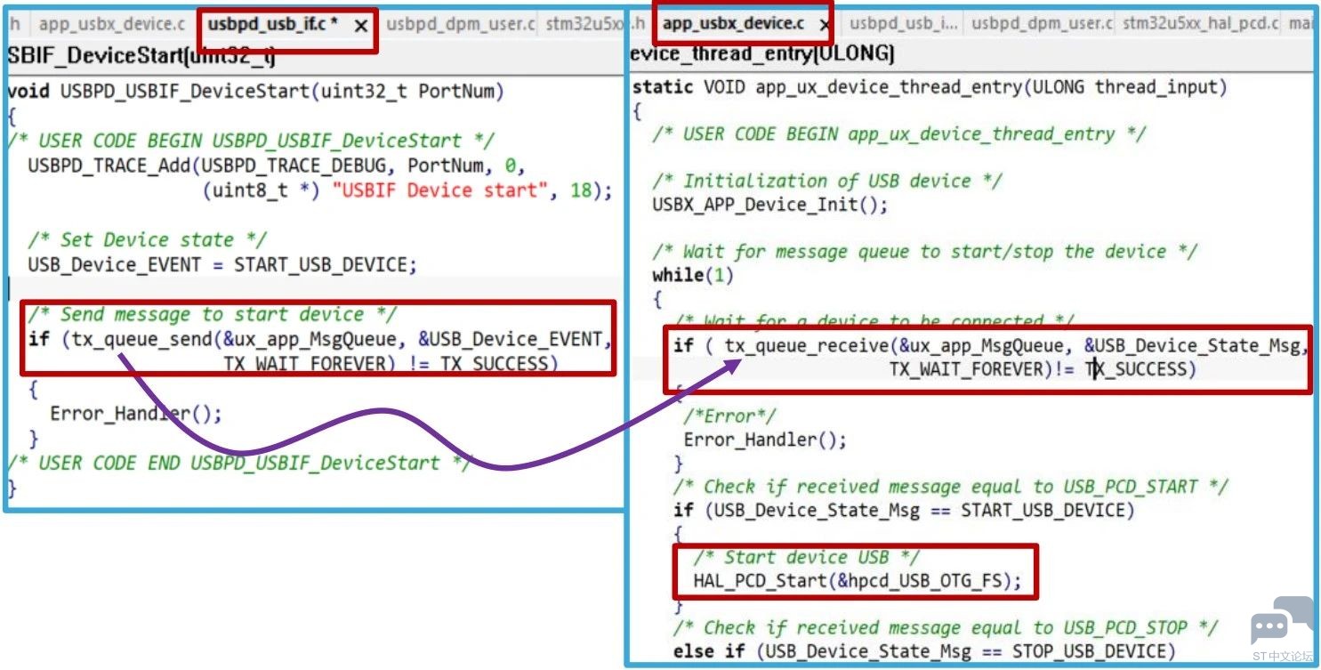

; X$ z) Q8 e1 ] 通过单步调试和代码跟踪,最终发现 USBx 里面使用了 TypeC CC 引脚来检测 Device 是否插入,当检测到有 Device 插入或拔出时,发出设备状态信息 USB_Device_State_Msg 的消息队列,通知 USBx Device 线程入口函数 app_ux_device_thread_entry(),并做相应的 USB 启动和停止。客户的板子和 STM32CubeMx 里面并没有使能 USB Type C-PD 自然无法成功启动 USB服务。( S3 g5 K7 I l# d% g8 B3 j 如下图所示。 7 h6 l9 {$ z2 x* y

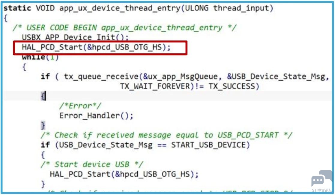

既然问题是由于 USB TypeC-PD 引起,找到了原因就不难解决那个问题了。只需要在USB_OTG_HS 外设初始化后,直接启动 USB 服务,代码修改如下。6 x1 v0 A9 O! l m% O) ? 3 b* U2 `3 E. ~7 g; o4 d2 H
1 k7 C4 C+ h! I3 h9 t7 y' y3 J0 e 经测试,经修改后程序工作正常。 & t8 Z9 u& D. x0 M4 k& U! D6 M: P# e , m7 y! }) E& J9 H" Q& j# C, n 04小结2 z0 y+ q/ H1 R- e2 M+ j* t2 W 后期在 STM32U599J_DK 板上进行测试,发现 STM32U599 的 USB_OTG_HS 外设时钟(OTG HS Clock Mux),对于频率及时钟源具有较强的选择性,强烈建议 OTG HS Clock Mux 选择 HSE(16MHZ)作为时钟。7 A7 d" h) R9 _7 a3 V8 h 转载自: STM32单片机 如有侵权请联系删除+ S4 @) @, P) ]8 p % r$ V0 {1 P) Y: y, V* C! j$ W 3 C9 P9 @1 x" ?6 s* l |
