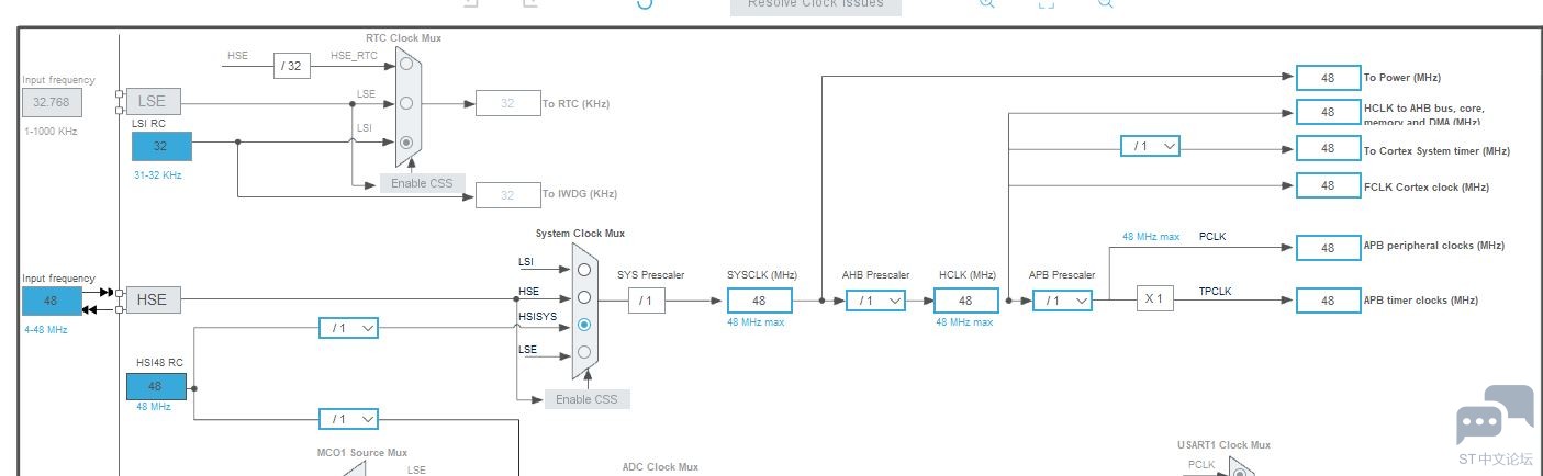

      基础代码配置,当然是还是CubeMx,先配置好时钟,然后配置所需外设引脚,如图1和图2所示:

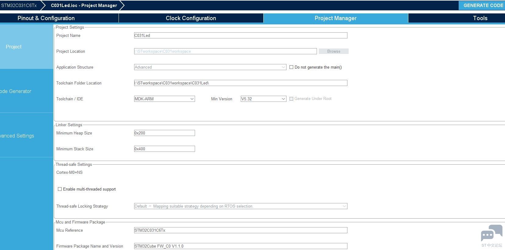

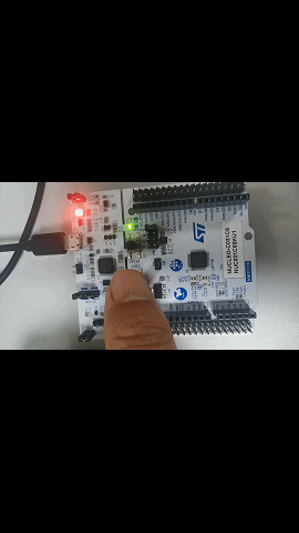

  左边列表显示没什么错误的话,Project Manager中配置关于本次Project的相关信息,开发环境使用的是KEIL,配置好后,就可以点右上角的Generate Code。如图3所示:

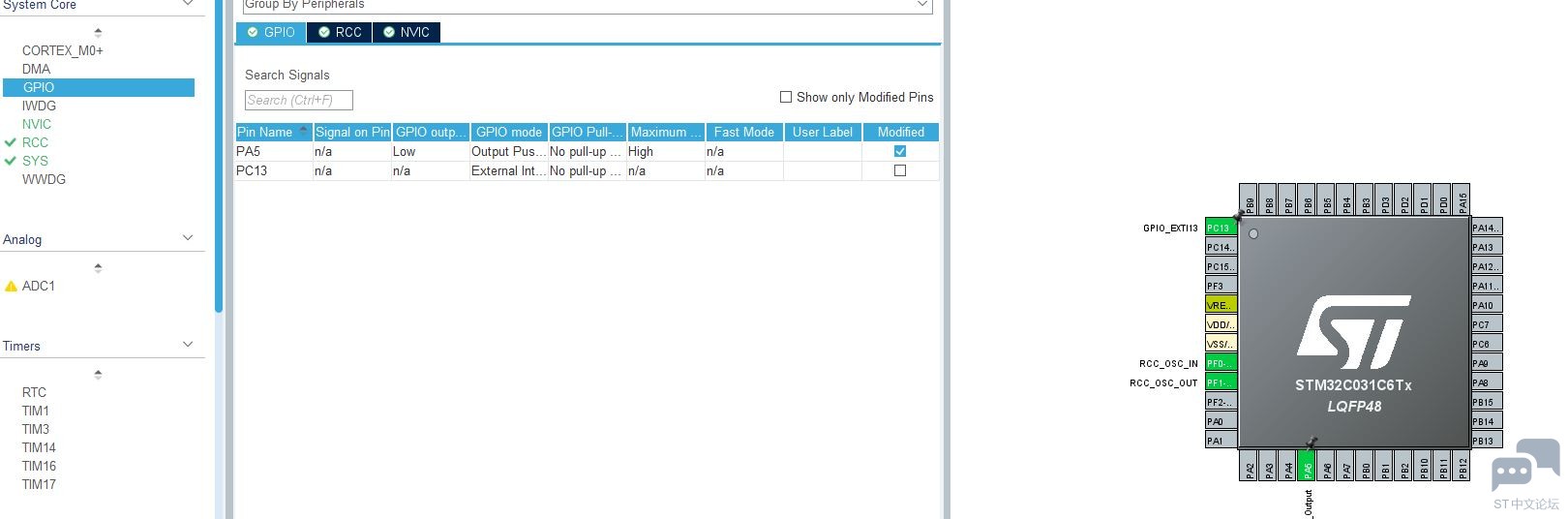

编译后没什么问题,直接DeBug,展示效果如图4所示:
配置外部晶振作为时钟的时候,提示ERROR,重新焊接一下晶振,也没解决。等示波器回来,看看时钟信号,暂时选择内部HIS时钟,也挺好使的。那就再接再厉,继续学习。
