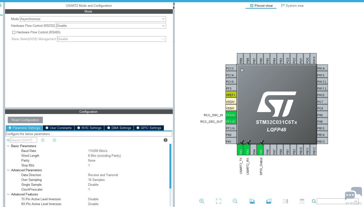

  |& K% L/ Z5 ^- }      开始还是使用CubeMx配置基本环境,如图1所示:, R$ r+ T8 Q+ B! f
2-1.JPG - b6 W, f( v' _6 y1 r1 W& h, d
图1

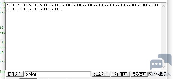

/ I1 ]1 o0 }& }8 d通过串口助手是正常的,如图2所示:% E0 h  Z) j( r- x' E2 \3 B! W
2-2.JPG 0 P. Z! x. h2 Q/ U" D' Q+ }  F
图2- A2 H6 r" I: U' y

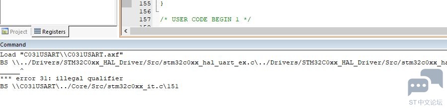

0 Y& ^& J6 w. V' r' p4 b) w增加接收数据callback函数,检查一下中断,debug。发现无法进入中断。设置断点检查,发现能进入Handler函数,却无法调用callback函数。Debug时弹出一些莫名其妙的错误,如图3所示:0 q6 m/ f0 a: i, J0 ^& ~
C0Debug错误2-3.JPG , {2 o: I  ~+ W7 p' Y% c- C" ]+ P
图3
/ `/ E: C$ Q  i6 `  h3 L# @# a5 T

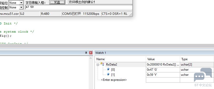

8 E; t) U5 V: C$ V9 K% n找到Handler函数的定义,发现接收完中断函数使用的是huart->RxISR(huart);其中并未调用callback函数,故将这个函数修改为UART_RxISR_8BIT(huart);,重新debug。通过串口助手发送数据,查看watch窗口,可以看到接收到的数据,如图4所示。/ M) k/ h. W9 i: z
  1. if (huart->RxISR != NULL)
    ; {, z5 g! F) x( b2 r
  2.       {# |/ W. ~- h5 y/ S0 Z7 z
  3.         UART_RxISR_8BIT(huart);2 I: B) r( {& W4 ]$ g- d
  4.       }
    ' s/ p# w: i1 w0 D3 {  F1 t$ [7 x) ?
  5.       return;
# Y  c: L/ ?- |  Z- ~
, x6 c! @% p9 l1 o7 H, E
2-4.JPG # i$ w% i, G- u- K8 l% k
图4
. g1 H2 Y3 X; L5 g; `
. C& P  w) s5 p) c4 \5 l中断接收正常。所以由Cubemx生成程序的时候,还需要再检查一下。2 T+ L! ^/ G0 ?) E8 J& g
