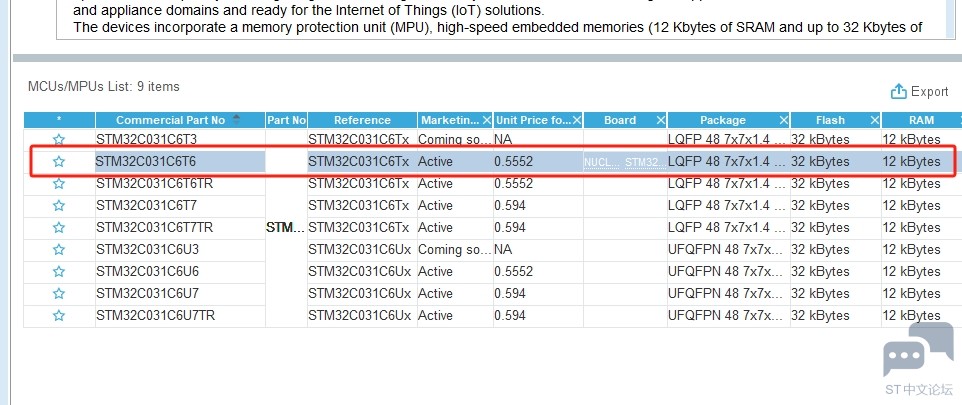

首先创建一个项目,选择对应的芯片。

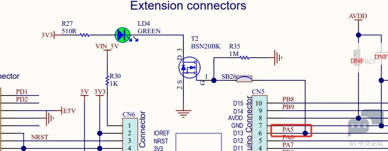

查看原理图,找到小灯对应的引脚。

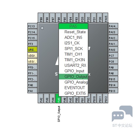

配置该引脚为输出模式。

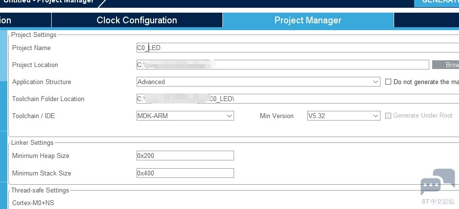

简单配置工程
