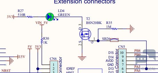

本次实现目标还是使用板卡自带的LED灯。如图1所示:
图1

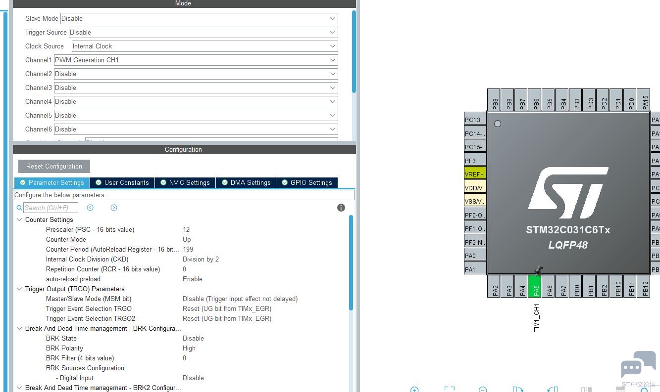

阅读Datasheet上可以看到,PA5是可以复用TIM1的Channel1通道的,这样在Cubemx中就容易配置了。开始在CubeMx配置引脚参数和定时器参数,如图2所示:
本次配置为频率10KHz。呼吸灯的原理就是按一定数值修改PWM的占空比,这样就能实现呼吸灯的效果,主函数中修改代码如下:

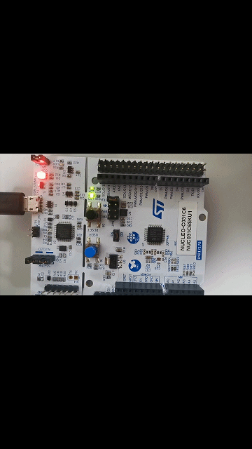

修改好以后,Debug,可以看到呼吸灯的效果,如图3所示:
图3
