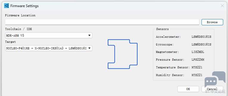

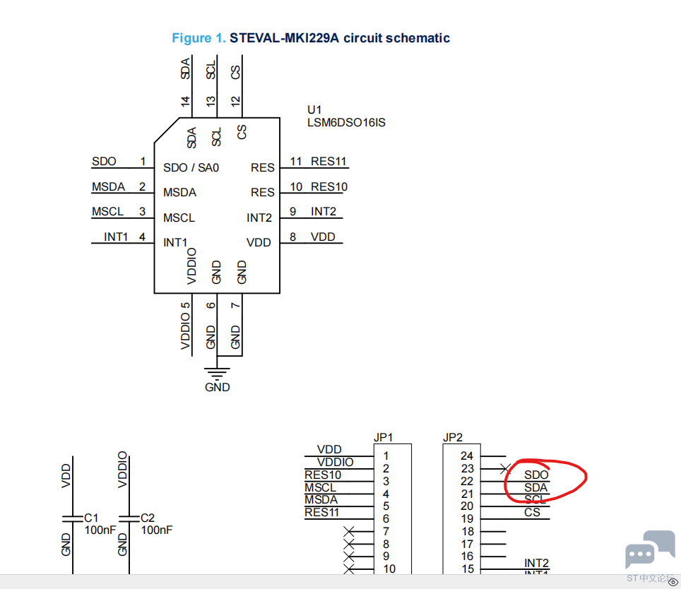

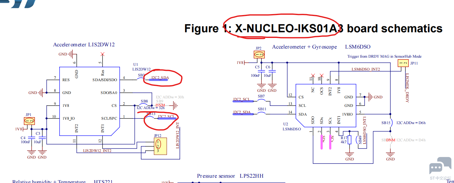

1.官方好像没找到关于这种LSM6DSO16IS外挂地磁的ISPU的程序代码。而algobuilderGUI里面的firmware settings我选择的是如下图方式,这个IKS01A3和LSM6DS016I是通过同一跟IIC总线连接的,地磁LIS2DW12并不是接在LSM6DSO16IS的扩展IIC上的。
那请问我按照F:\en.x-cube-ispu\Ispu\ism330is_lsm6dso16is\sensor_fusion_9x\output里面的sensor_fusion_9x.ucf创建图像化工程的时候是怎么使用地磁的,程序还对应的上吗?
2.在F:\en.x-cube-ispu\Ispu\ism330is_lsm6dso16is\sensor_fusion_9x\output里面有sensor_fusion_9x.ucf和shub.ucf文件,请问该用哪个文件配置algobuilder里面的ISPU模块,同时也想问一下,sensor hub模块里面的描述只有加速度和角速度,地磁的模块如何在这个里面如何体现?
