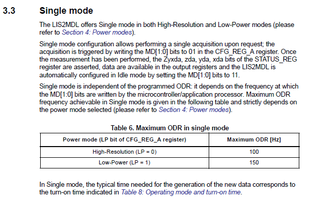

请问,“SLV0和SLV1之间访问间隔增大,应该就能解决这个问题”,这个时间间隔是多少?7ms? CFG_REG_A寄存器写0x9D,这样它的最快的输出率可以达到150Hz, 如下图AN5069的描述

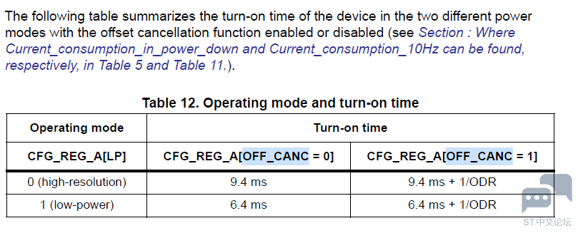

瓶颈不在这,而是sesnor hub的SLV0写和SLV1读之间的间隔,SLV0写触发single measure, LIS2MDL开始测量,但是还没有测量完毕,SLV1就开始读了,周而复始,永远读不到正确的值。

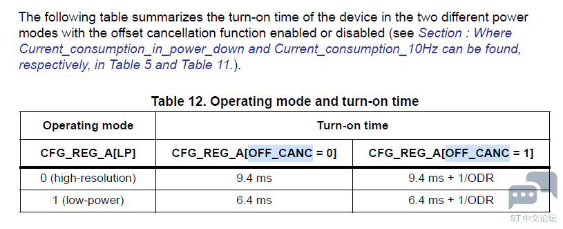

LIS2MDL单次测量完毕时间应该是这个
SLV0和SLV1的访问间隔应该大于这个时间,就是至少大于6.4ms。但是这个间隔很快,应该远远小于6.4ms
