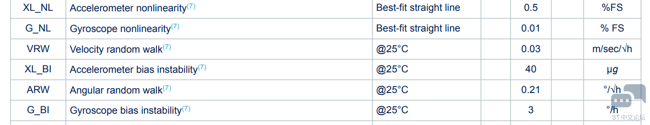

我在手册里只找到了陀螺仪的零偏不稳定性和角度随机游走,没有看见速度随机游走和加速度零偏不稳定性,不知道如何获取这个参数

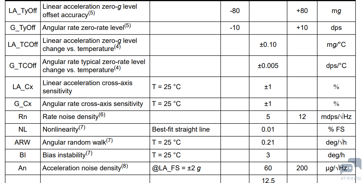

我在Datasheet ASM330LHHB-High-accuracy 6-axis inertial measurement unit (IMU) for ASIL B automotive applications这份文档(我在此回答中上传,不知道有没有)中找到了速度随机游走和加速度零偏不稳定性,它在ASM330LHH Automotive 6-axis inertial module: 3D accelerometer and 3D gyroscope这份文档(就是产品页下载的那份文档)中并没有体现。这里参数只是参考,实际还需要自己对具体产品进行测试来得到对应参数。
