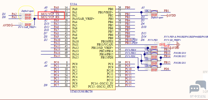

一、硬件部分
开发板上的串口2连接到板载的st-link仿真器虚拟串口。
二、软件部分

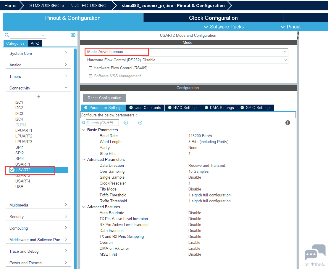

2.1、配置串口

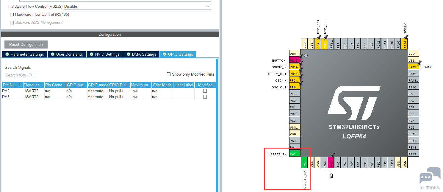

在STM32CubeMX软件中配置串口
串口2对应的引脚
配置完成后生成项目。

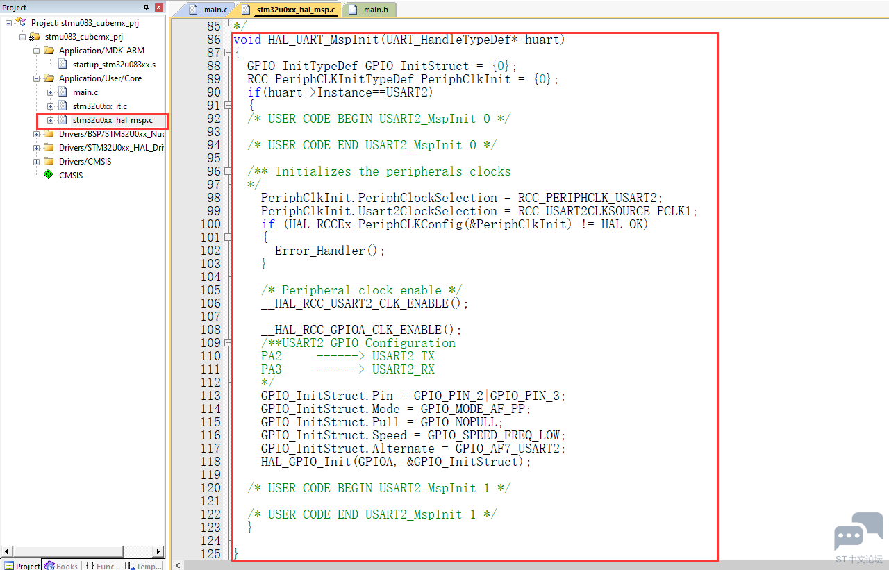

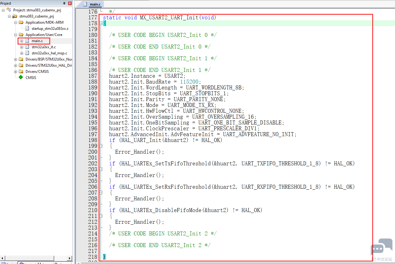

2.2、程序
项目生成后 ,生成的串口初始化代码
在main.c中添加串口printf有关的函数

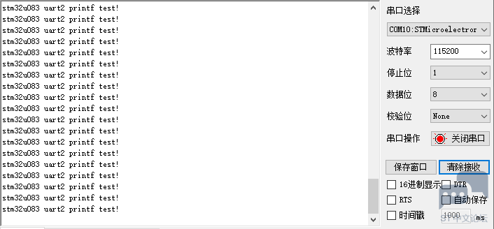

三、程序运行
下载程序到开发板复位后,串口输出
