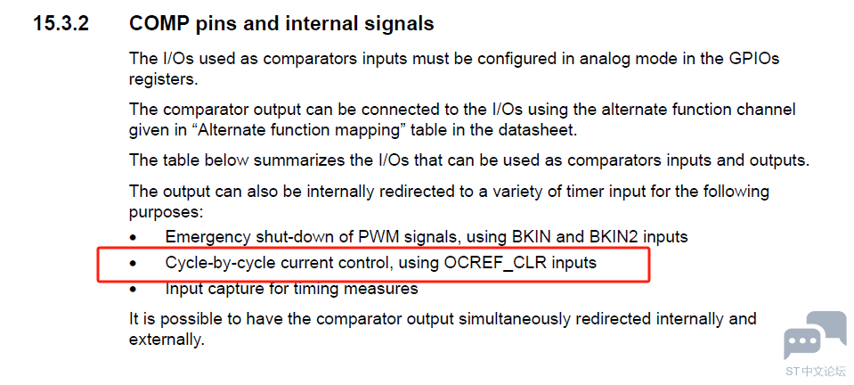

如题 ,参考手册里面说实现cycle-by-cycle current control是在COMP里面,如下图:

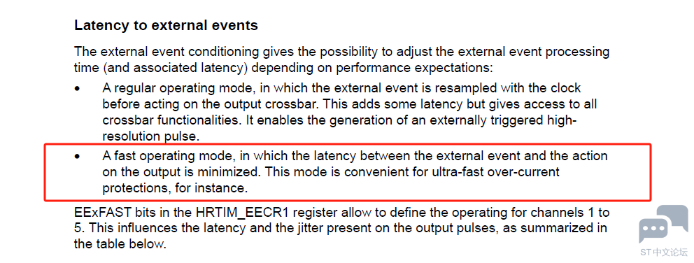

image.png,但是这种方式只能用在普通定时器里面(比如定时器1,2,3),现在我使用HRTIM的定时器A 和B生成的互补PWM,在HRTIM章节的EVENT小节里面看到这样的描述:
按照这个表述说明,在HRTIM里面使用EVENT事件快速模式也是可以用来实现过流保护功能的,具体这种方式如何实现呢?

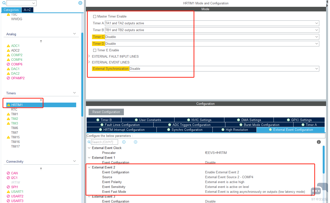

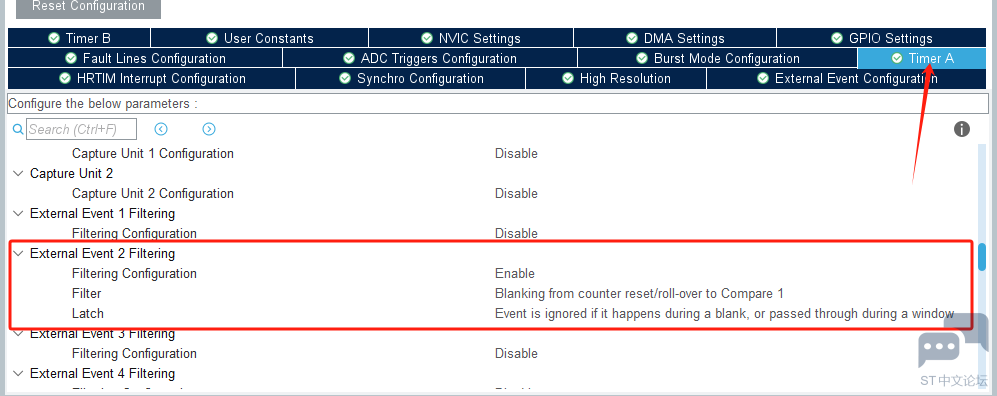

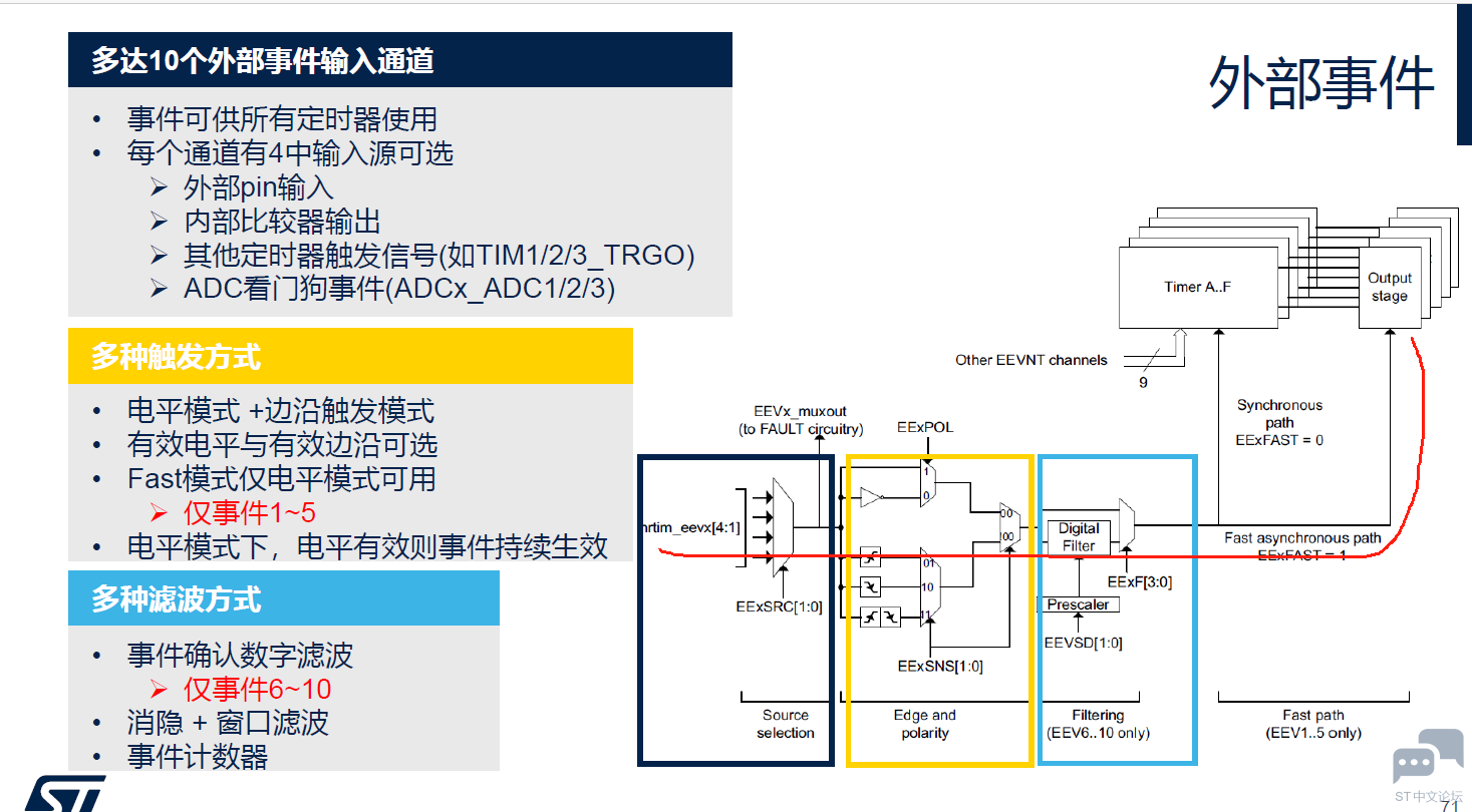

按照这个图,红色的EVENT配置路径可以直接作用于HRTIM的互补PWM的输出上,实现快速关闭PWM,然后我这样配置起不到任何作用,配置如下:

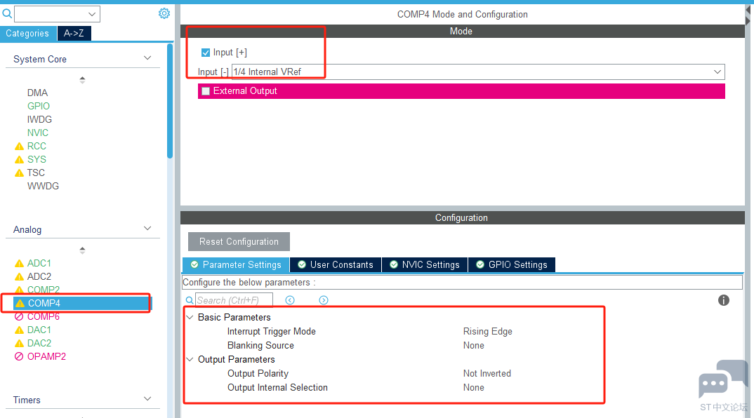

实际上我外部触发COMP4的INP,能够进入COMP的中断,但是无法直接关闭PWM输出,难道还需要再中断里面关闭PWM?不是应该硬件级别自动实现关闭吗?
