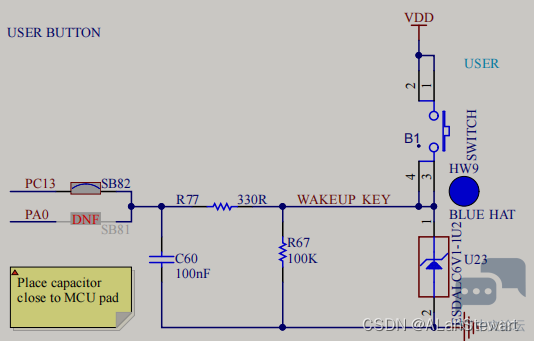

原理图

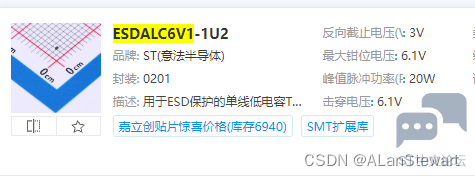

image.png 由图可知,当按下按键时候,PC13会得到一个高电平;反之,**没有按键按下时候则是低电平** 这里稍微说一下,当按键按下时候,电流经过按键流到ESD管,由于器件有齐纳二极管一样的特性,当反向偏置的时候可以流过微小电流,并二极管两端电压保持稳定,由下图可以得知该器件的稳压值(反向截止电压)为3V,选择3V应该也是考虑到齐纳二极管的特性即稳压值会有误差;不过该器件主要功能应该是进行ESD保护。**** image.png

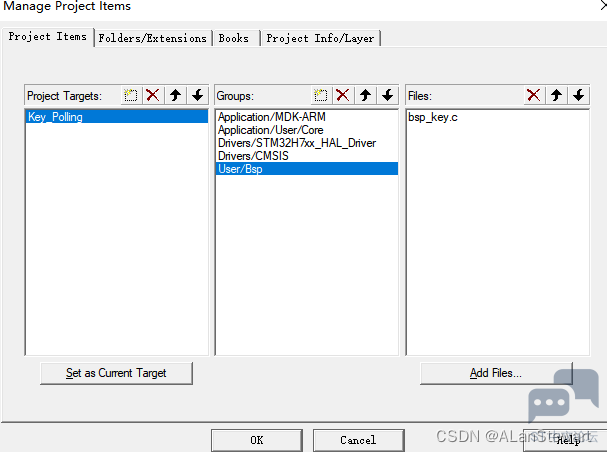

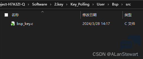

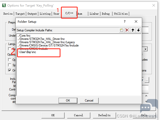

1、拷贝bsp_key.c和bsp_key.h到你的工程里,如下图** image.png 需要注意的是,我把bsp_key.h的文件放在User\Bsp\inc文件夹里面。 2、通过MDK加入bsp_key.c和把对应头文件地址,如下图
到这里我们已经把bsp_key的代码部分已经拷到自己的工程里面了。 接下来就到了真正的移植代码的部分啦

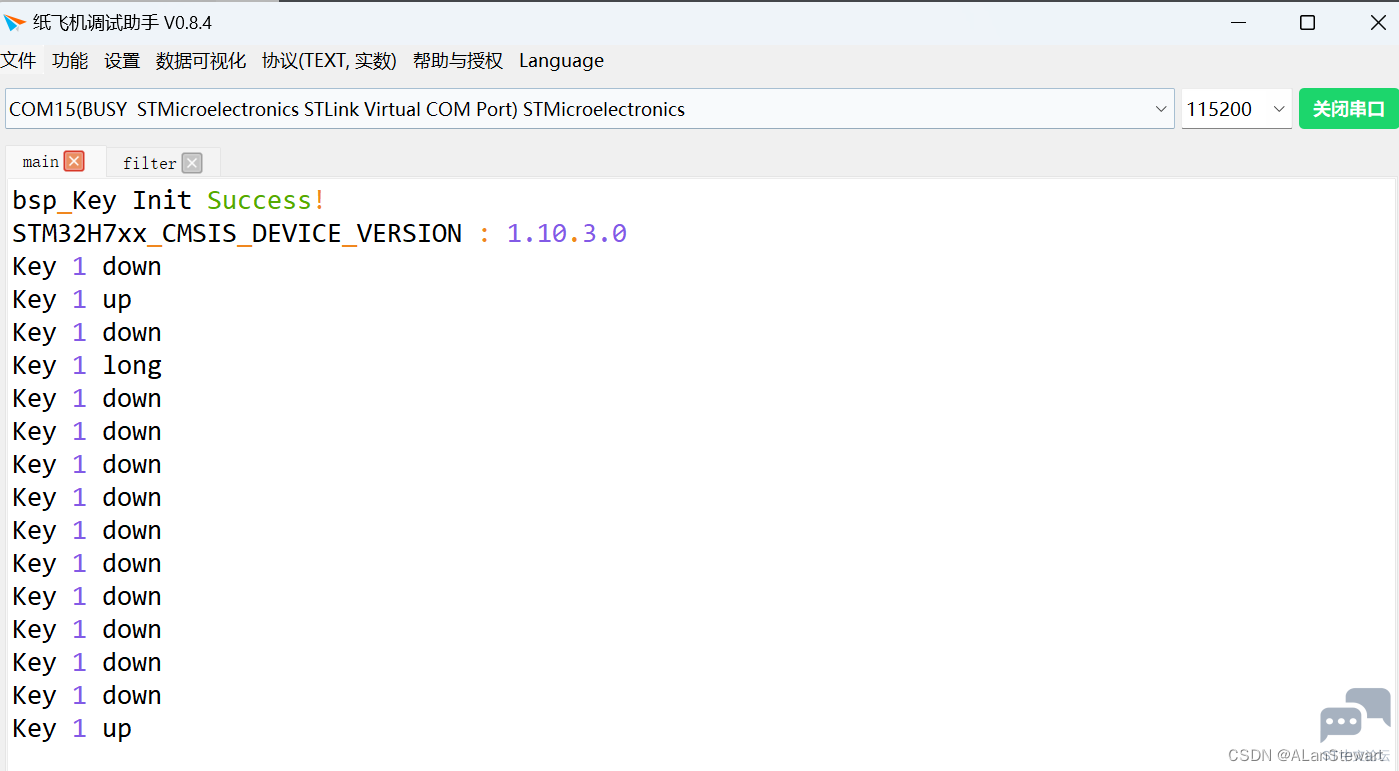

下载验证
通过本链接即可获得本文的代码**,编译下载到H7A3ZI-Q开发板后,打开串口工具,会发现串口会发送用户按键动作行为。
