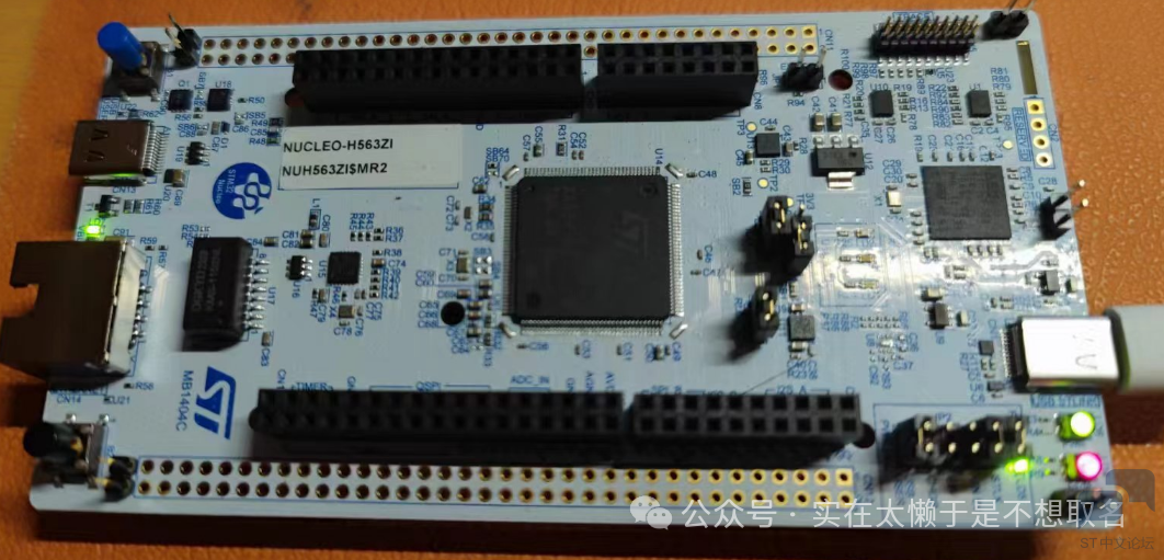

其接口为TypeC(其他几款都是MicoUSB,所以就先试试这块)板载STlink,值得一提的是这块STlink是V3版本的,因此一开始还需要更新我的STlink驱动(我的是V2)。" G1 }) t! F6 k1 Z0 D
, G' R4 f+ E6 G7 a9 I4 e0 X
& I6 u& w* {! h& A# X
& `8 ?5 ]' I+ h& D! G$ E

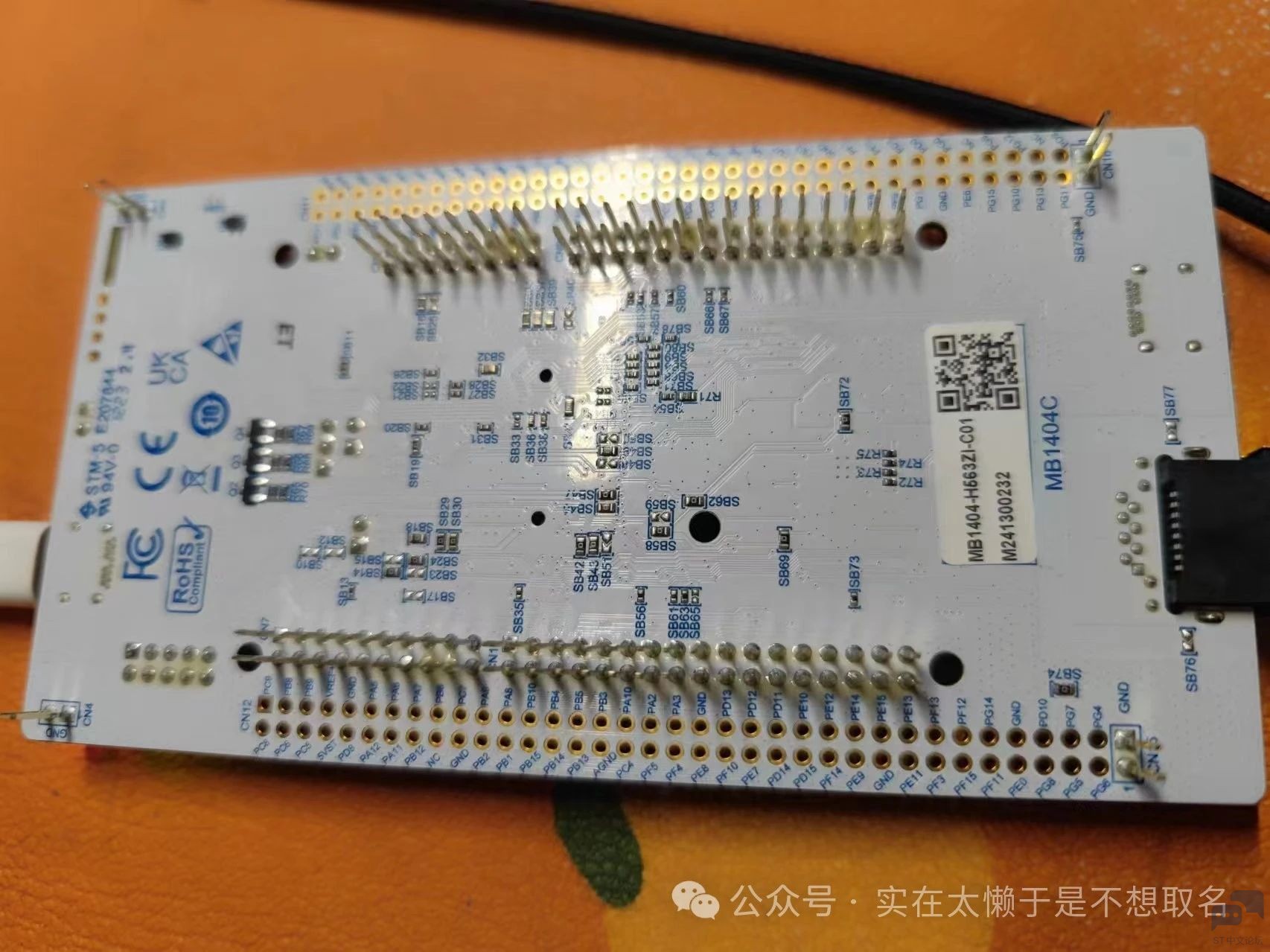

评估板整体非常的漂亮,发现ST的风格是白色,相较于TI的红色风显得娇贵。不过可惜的是大部分IO的排针需要我自己进行焊接(这种加长排母还得单独买)。并且其字体都有点小,眼睛要看花了。3 h" w/ S) `1 l5 C& {

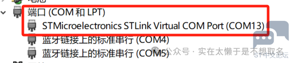

接上这块板子之后,最开始我是以为没有串口驱动的,因为我连进来的时候提示有未知设备(这时候没有意识到是STlink)我找遍了设备管理器没有找到STlink的设备提醒和串口的设备,折腾了好久才想到这个可能是V3,然后我就更新了一下驱动。9 N  j* K$ \. `1 l
( Q; @) T* t% `8 L0 [# s6 a( F
微信图片_20240524185436.png + Z. L, F2 }% n( l2 }' z. G, C8 X
! [3 N& `9 b* r5 X) k) w( ^
然后我发现串口也有了,这个串口居然是和STlink在一起的。不过好歹是知道了应该是有板载串口的。* ^5 ~4 u% ^7 p  S1 y$ n1 y

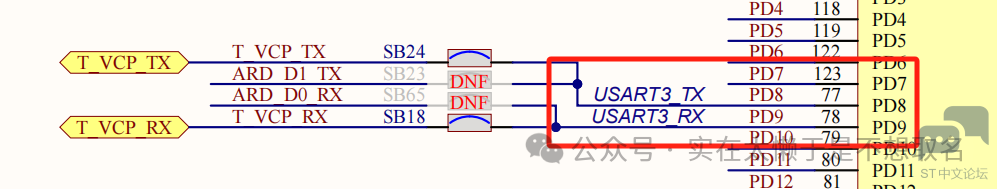

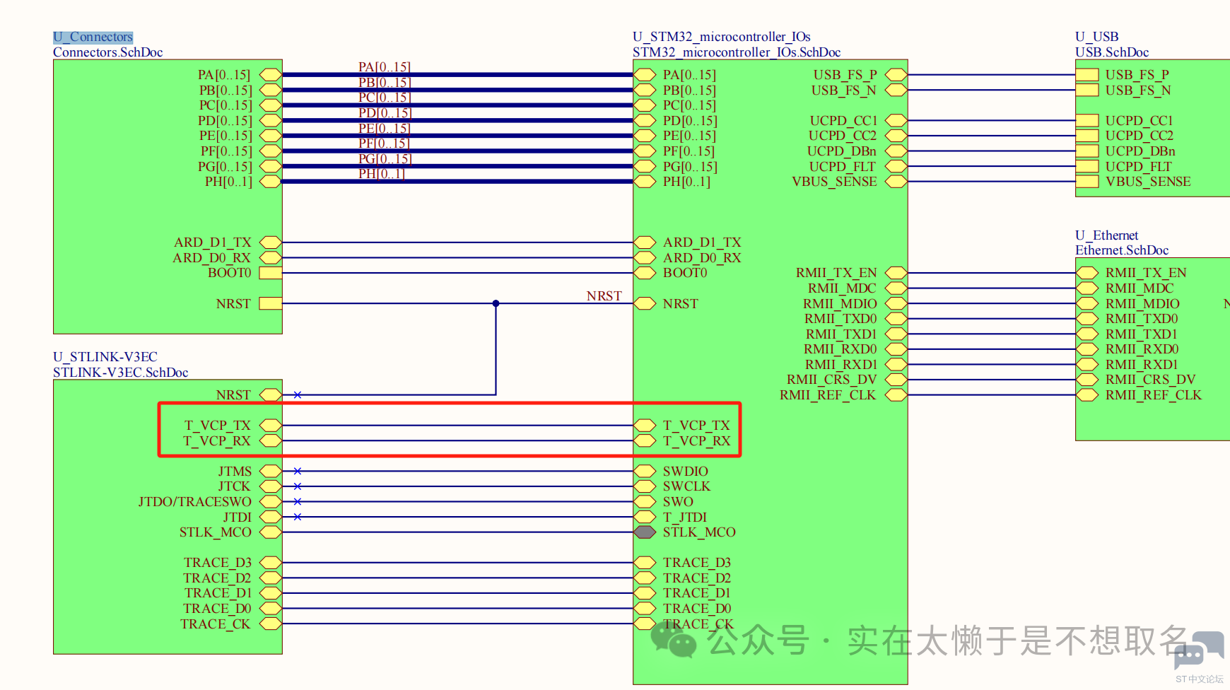

然后之后就是用CubeMX去生成一下代码,这里又犯了一个经典错误,我最开始是使用串口一进行通讯。因为以前用的所有板子都是串口一来通讯的,不过发现串口一并没有效果,然后这时候我意识到有点不对劲了,就去找官网的原理图查看其原理图。- }/ i$ T: R! V$ X, R6 L
$ b6 D8 S( J+ t
0 L( K" I# W* a; {4 U5 V7 s+ o# f5 f找到T_VCP_TX和RX看一下是使用了哪两个口子来通讯。5 j% u/ D- P3 s; y. X% O
4 ?( c9 k/ K! g+ G3 a: {8 Q# v& p 微信图片_20240524185442.png 0 w$ O- j, s5 ]% u1 d0 ]! }+ \
! g$ F8 m0 ?3 @( ?, Q( ^

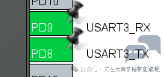

这里使用了USART3来通讯,但是使用的是PD8/9这里在CubeMX中打开后还需要手动的修改引脚。, ^/ F* a* i) \. V

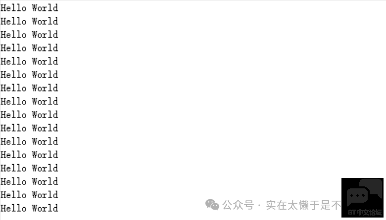

6 ^9 r: J; F/ I" E: }: j加上串口重定向之后,利用串口打印输出,发现串口是可以正常输出的。& b& v* k6 d( P: B# _2 }* ?+ K

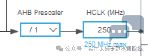

这块芯片的主频到达了250MHZ,而我之前常使用的F407ZG的主频才只有168MHZ,正常的F103C8才仅有72MHZ,因此这款芯片的性能可以说是非常高。6 s( v0 ]/ ?9 A! a

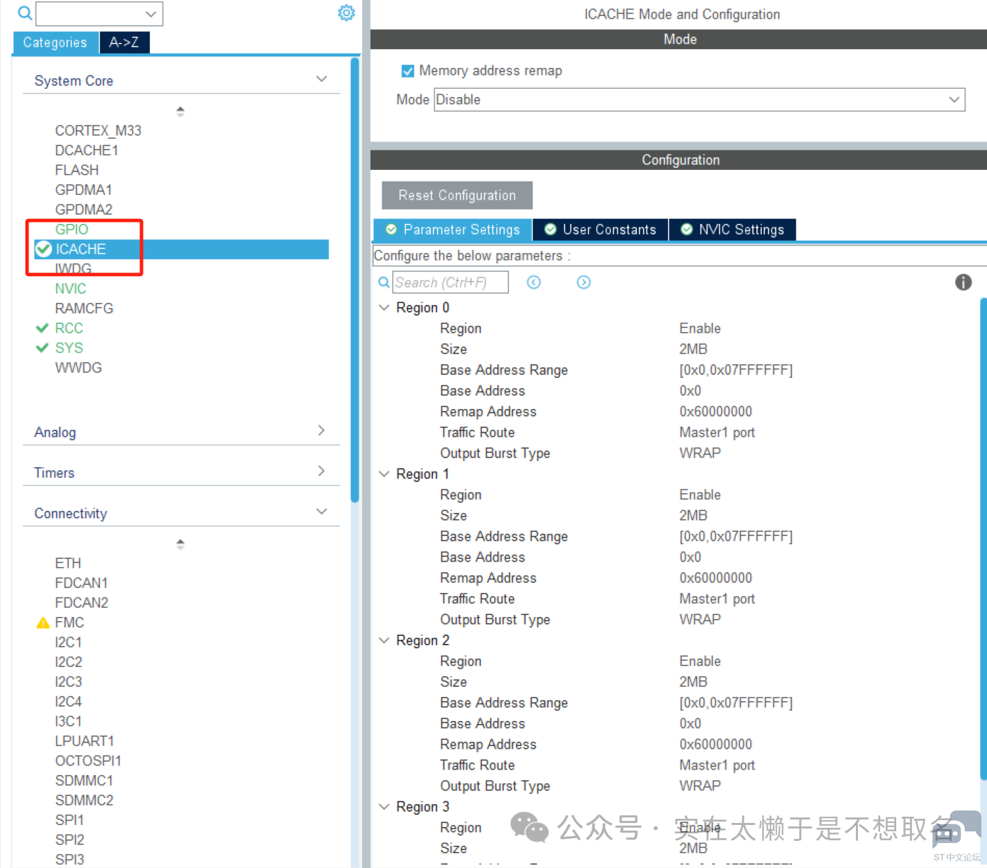

$ Q! B$ C! E5 Y1 }; N其推荐我开启ICACHE,之前在F4系列上没有ICACHE即指令缓存的功能。之前在H7上面也见到过,但是没怎么仔细的用过H7,说明自己还是用的少了。) M& y: l7 s/ x2 u
% {7 I* ~, j0 ?
微信图片_20240524185500.png   z6 |0 s% G) Q) r9 X" e0 M
7 O1 M  z) w% ]

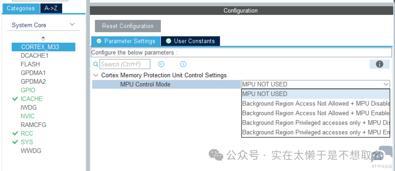

并且其MPU也可以配置多种内存模式。
