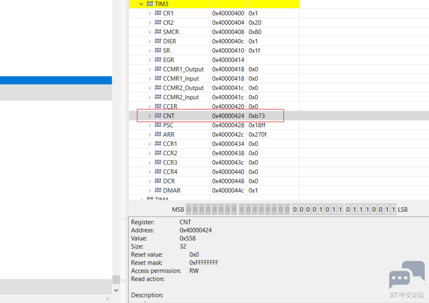

1. 这个现象是因为调试暂停时,定时器的计数器并没有暂停(中断服务程序停下来),所以更新事件的触发信号还是 继续给的,ADC 继续转换。当暂停时,把数据又转换了一些。
2. 可以通过两种方式验证。 一是观察定时器计数值,当单步运行时,每一步的计数值远远大于理论事件
二是讲触发间隔事件拉长到秒级以上,会发现单步走时不断有数据转换进来的。

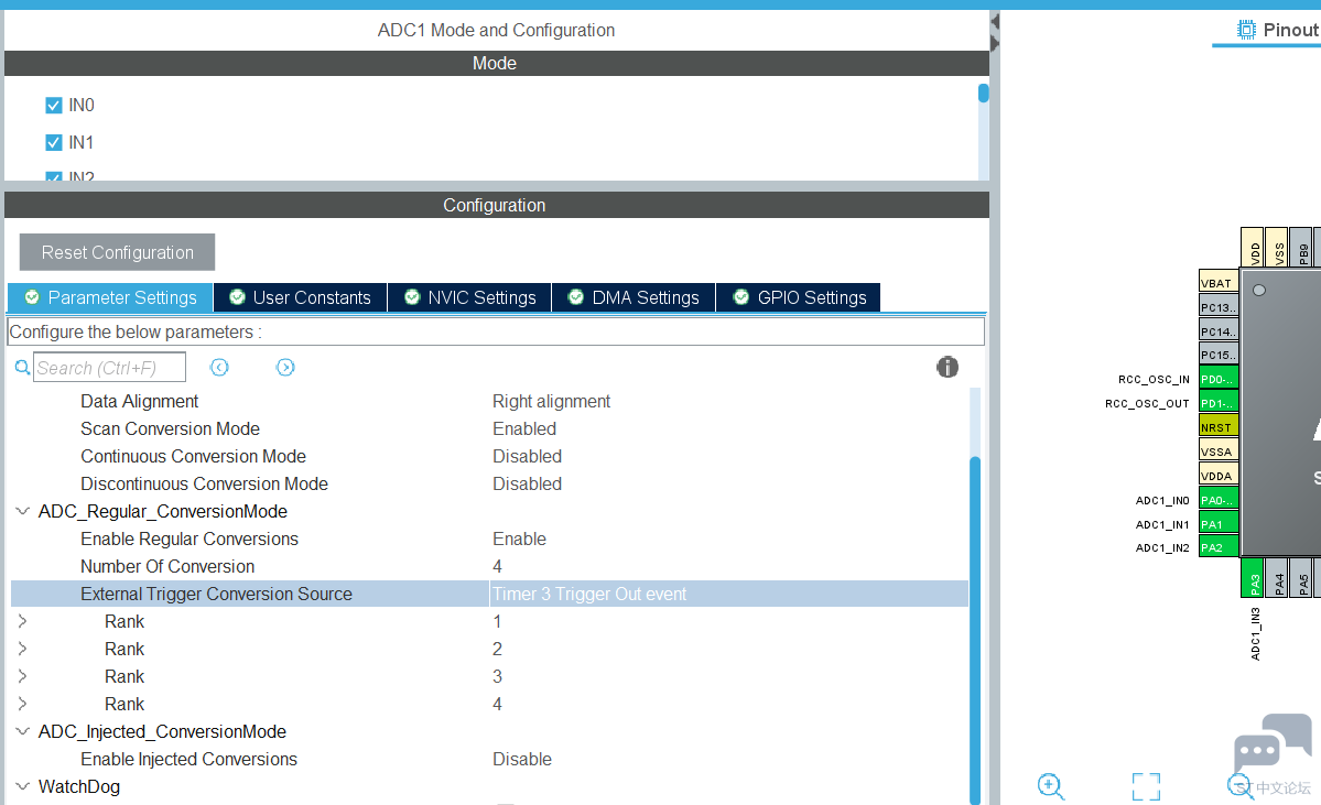

你的理解没有问题。即每次TIMER触发,ADC就做4次扫描转换。
如果你是非连续模式,按照你的代码,每触发50次,也就是得到200个数据后 进入DMA完成中断。
如果是连续模式,TIMER触发一次后,后面的触发就无效或不必要了。
你要检查代码逻辑方面问题,或者哪里误会了,尤其时间计算上。
你的ADC的启动应该是TIMER触发的,不过TIMER的每次触发后,几个ADC通道基于扫描模式,会依照他们
自己的节奏进行转换,这个过程的确跟TIMER就没有什么关系。
如果你希望,TIMER触发一次就转换1个通道,你就得调整ADC的配置,4个通道的扫描模式不动,但要配置为
间断转换模式,每次TIMER触发只转换一个通道,依次进行。这样ADC的转换就按照TIMER的触发节奏来走了。

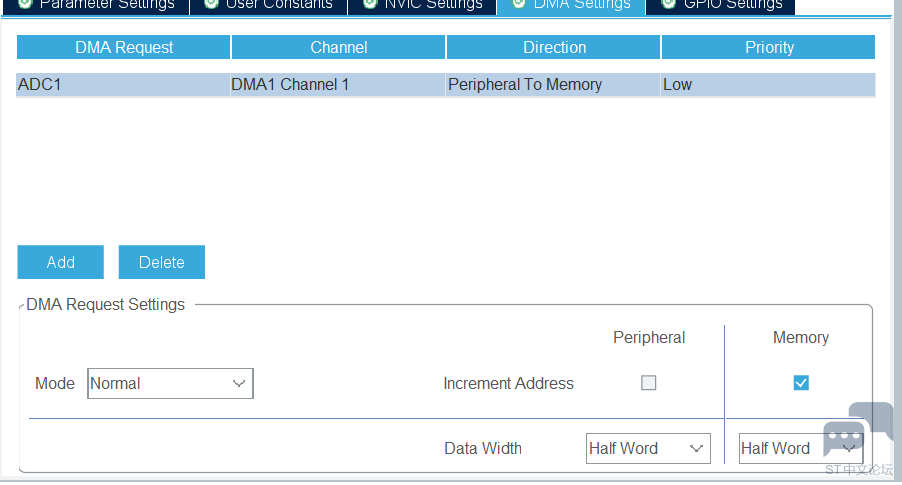

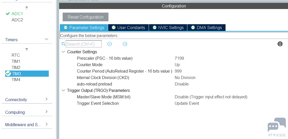

你好,目前我就是希望每个定时器事件能够触发一次采集,每次扫描采集4个ADC通道。但是给我的感觉是,没次定时器的间隔时间理论上是0.1s,然后HAL_ADC_Start_DMA(&hadc1, (uint32_t *)adc1_data, 200);应该是采集50次后触发HAL_ADC_ConvHalfCpltCallback回调,再触发50次后触发HAL_ADC_ConvCpltCallback。不知道我的理解对不对。
如果我的理解没问题的话,那么每次开始采集后,至少要过5s左右才能进入回调函数。但是实际上基本1s 不到就进去了。
所以我觉得很奇怪

你好,根据你提供的建议,我将定时器改成1s,发现正如你说说,在HAL_ADC_ConvHalfCpltCallback,中可能先刷新一般的数据,但是这个时候定时器并没有停止工作,还在不停的触发ADC进行转换,所有随着我在这个回调函数中停留的时间越长,adc的buf里面的数据也在不停的刷新,所以当程序离开HAL_ADC_ConvHalfCpltCallback后会马上进入HAL_ADC_ConvCpltCallback,并给人没有刷新数据的错觉。

HAL_ADC_Start_DMA(&hadc1, (uint32_t *)adc1_data, 200);这个函数中200 ,是不是意味着当采集到100个数据后,会进入HAL_ADC_ConvHalfCpltCallback,当200个数据都采集完成后,会进入HAL_ADC_ConvCpltCallback。
然后还有个问题,如果我把ADC的模式改成连续转换模式,是否也可以由定时器进行触发采集来控制采集的频率?谢谢
2. 如果改成连续转换模式,ADC触发后会持续转换,这样就与定时触发冲突了哦。
