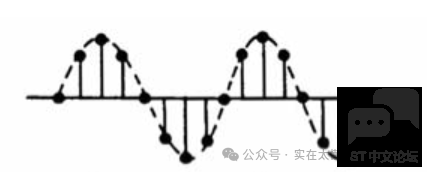

什么是ADC?( J5 u% H, i/ Q+ x: S7 M$ ] ADC是模数转换器(Analog-to-Digital Converter)的缩写,它是一种将模拟信号转换为数字信号的设备。在嵌入式系统中,ADC常用于将传感器产生的模拟信号转换为数字信号,以便微控制器进行处理。8 D* q0 ^% K T' c ^ $ d" H- f* _# N; F: w( X! B: i / V6 O2 H9 Z9 L7 v: n8 n" A ADC是非常常用的器件,所以应该学会如何使用。& L: }1 g" | W7 |% L, M4 V$ e7 V4 L 6 h+ I7 e" m" N/ C" e

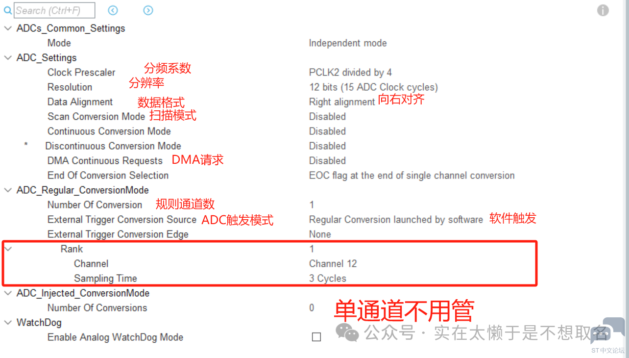

( r+ A4 z3 f8 }& U2 o STM32 ADC的主要特点 1.多通道: STM32 ADC通常具有多个通道,允许同时转换多个模拟信号。每个通道可以连接到不同的传感器或电压源。 ! U+ G3 Z; B% p0 u* m# E5 m 2.分辨率: 分辨率表示ADC能够将模拟信号分成多少个离散的步骤。常见的分辨率有12位和16位,分辨率越高,转换精度越高。3 P l7 }# @" V( | 3.采样速率: 采样速率是ADC每秒对模拟信号进行转换的次数。STM32 ADC通常具有可调节的采样速率,允许根据应用的要求进行优化。 ' F" i% }/ N1 a$ D' O - o- I2 U/ Z4 Y1 H" @ 4.触发模式: ADC可以通过软件或外部触发启动转换。这使得可以根据需要灵活地控制转换的时机。 CubeMX初始化/ r( J; j- Z0 Y8 ` 其实STM32的ADC可以分为单通道与多通道两种。" Q/ M; F! A/ S6 C- q 1 J5 z3 ~# m& W* U7 p3 V 单通道即使用一个IO来实现ADC,多通道也顾名思义,使用多个通道ADC时如何处理。 6 N9 t3 `3 |1 _1 l) R( F 单通道ADC配置图片 % v1 m; k/ @9 G: z& u* q & U, I5 Y1 q7 g. L' l! D9 p' O

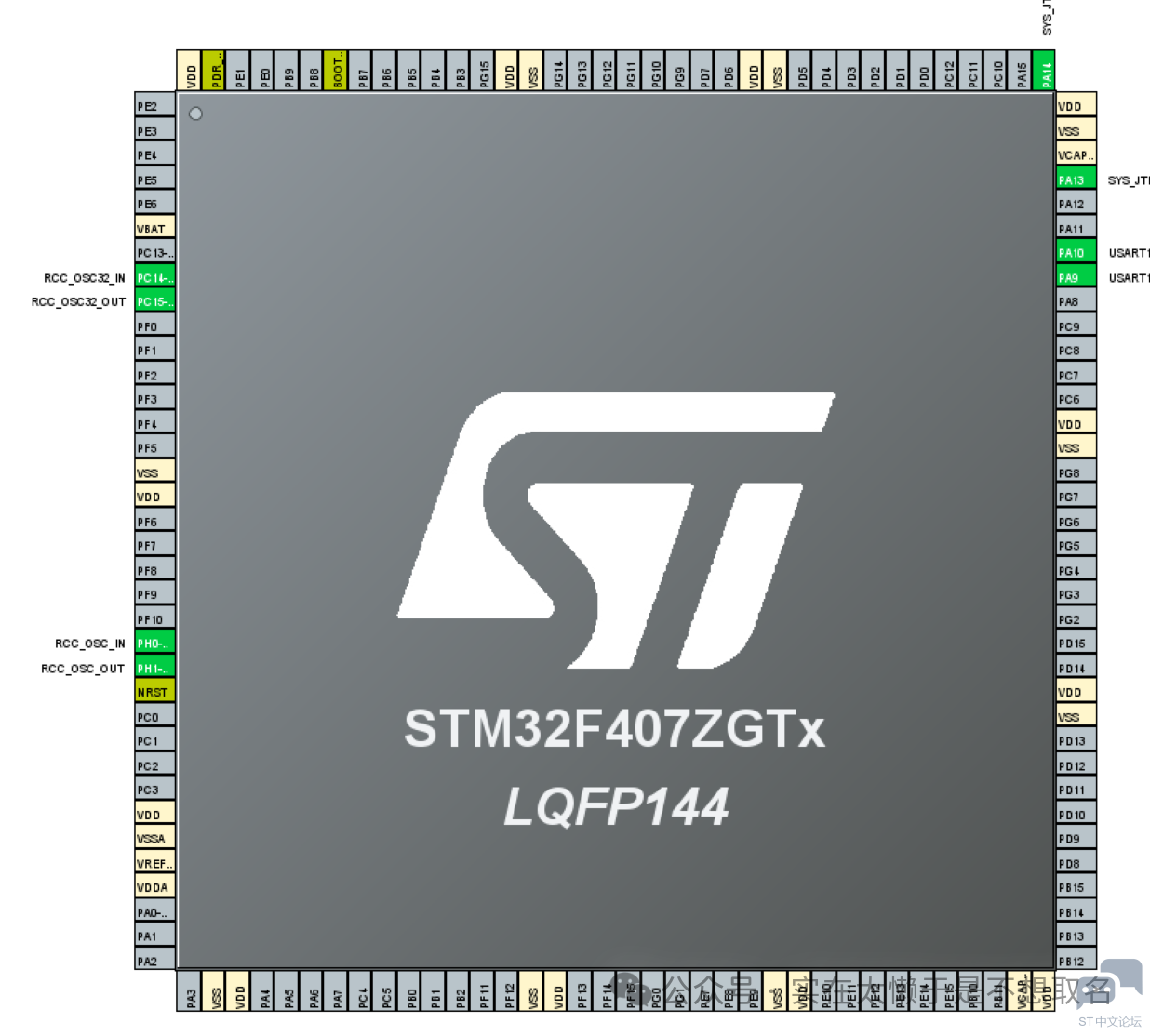

8 {6 N5 n% P; R+ D 在CubeMX中选择好对应的芯片,配置好时钟,开启串口方便调试。5 W0 W* N3 z8 {

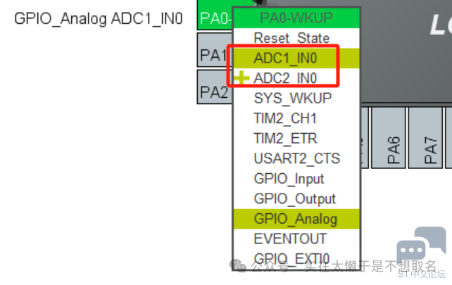

; y5 @% M5 w; |+ m+ v % Q7 ^2 N: a5 `# r8 a7 L) L 选择具有ADC功能的IO,点击开启ADC。9 ?! ]1 n) }8 g ADC设置; H; a2 b# G( E+ C; R& t9 S9 Y S
3 _# l5 H" E x/ J+ u1 U 设置ADC的模式,单通道的话大部分都不用改。 然后就可以生成我们的工程了。5 R% r5 R( M3 C B& _. p 代码配置

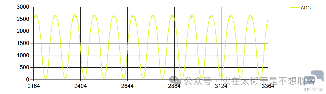

可以看到我们实现了单通道ADC。 5 a- x) H9 t- N- v1 V( Y % ^0 @) ^/ B c) u1 P 多通道ADC 多通道ADC,我们使用多通道间断模式; V4 d* K t* S1 H3 t7 V& ?

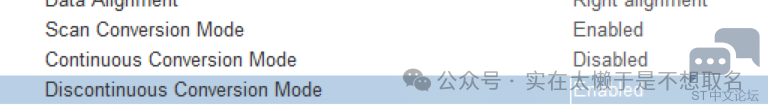

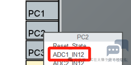

7 n9 E3 E$ Y5 W0 r `9 V2 [ ^2 V o9 W1 s! D 开启多个ADC通道。0 Q1 X- I! ~2 N1 w; o4 `5 [
6 J% V$ G" b4 L# `9 H- V) S 这里必须使能扫描模式和间断模式

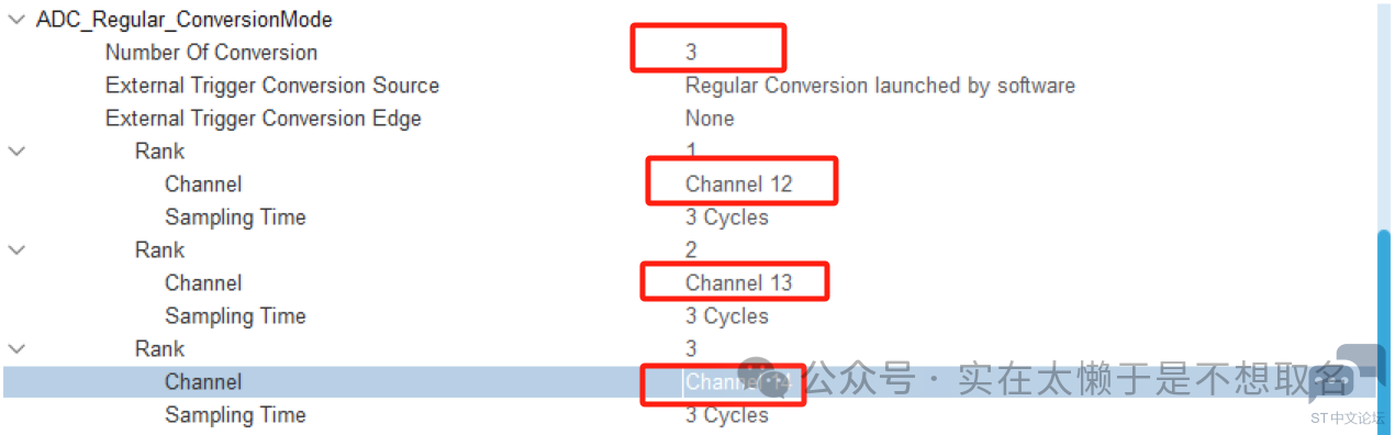

, s# s+ q* x+ e" v" ~' k8 ?& Y M9 q& r6 F- q ) Q& I$ `; g1 [) w1 C 通道数设置为3,顺序为12,13,14.5 `1 z; `7 @+ K' ] Z

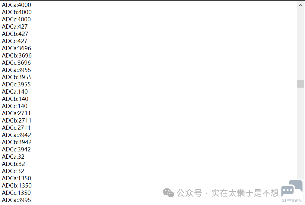

这样子ADC返回的值就是按照通道顺序而定。' q. R) K: v* \/ F ?) j1 y7 S
2 N) p5 ?+ e# J5 V- d 可以看到,可以读到ADC的值并打印了出来3 N |; |& F5 \3 K* o( @ 转载自: 电路小白 + Q4 Y' z1 U. F & i$ o( \- }8 w" d p; U% T h, T 如有侵权请联系删除 9 L+ p( s- o8 U' y" ^ ; \8 i" Q# D+ d; A! c 6 i- M! h- M5 F8 L3 X |
