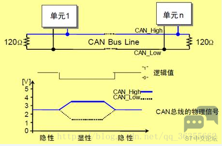

7 ]+ }3 i" L0 t8 }    CAN 是Controller Area Network 的缩写(以下称为CAN),该通信使用的是ISO11898标准,该标准的物理层特征如下图所示。+ P5 I8 C& _& t7 e* S/ N4 y
9 n& J" A* i$ Z. e# A8 H
: N+ M- ?  m7 @! q  f; G

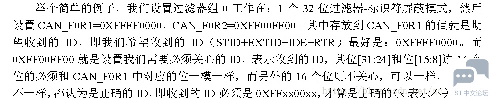

    STM32每个过滤器组的位宽都可以独立配置,以满足应用程序的不同需求。根据位宽的不同,每个过滤器组可提供:
' |  |9 Y+ l+ ~# d7 W1个32位过滤器,包括:STDID[10:0]、EXTID[17:0]、IDE和RTR位) n9 \; j3 F; _
2个16位过滤器,包括:STDID[10:0]、IDE、RTR和EXTID[17:15]位4 u* t8 J1 B' i; a6 Y& S: q1 f8 Q6 |; R
5 ~$ Q7 r! {% W4 Q: D8 B8 `* Q
    此外过滤器可配置为,屏蔽位模式和标识符列表模式。. f3 u+ b# n" D' u
2 p: _( |/ c4 r9 ?
    在屏蔽位模式下,标识符寄存器和屏蔽寄存器一起,指定报文标识符的任何一位,应该按照“必须匹配”或“不用关心”处理。
7 J% z' F/ y+ A" H2 p9 M+ ]0 Q
0 [  T8 M- h3 r6 O3 _; m8 _: _: m
    而在标识符列表模式下,屏蔽寄存器也被当作标识符寄存器用。因此,不是采用一个标识符加一个屏蔽位的方式,而是使用2个标识符寄存器。接收报文标识符的每一位都必须跟过滤器标识符相同。相关文章:CAN总线详解。# Y0 w, |4 k- K' e9 e) O  t
; Q+ k9 Y6 r+ N" V

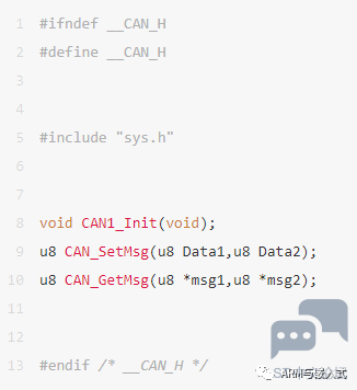

4 X, m. _  B, K$ O* y! x2 U相关代码
  e- M. Z, i9 n) s8 u4 z* V    代码也是非常简单的,这里贴出了主机和从机的can.c和can.h两个文件。' B0 n. g8 _  t
, ^! k0 _" ^1 h# C4 A* q& D

4 R/ A# e- J1 l' X. ]can.h文件
, ^7 X' d$ V$ G9 s9 y7 ~- h1 X( @+ ]' ]6 r: D- o
微信图片_20240615192757.png 4 C) }! k1 d* x1 d  z, n
