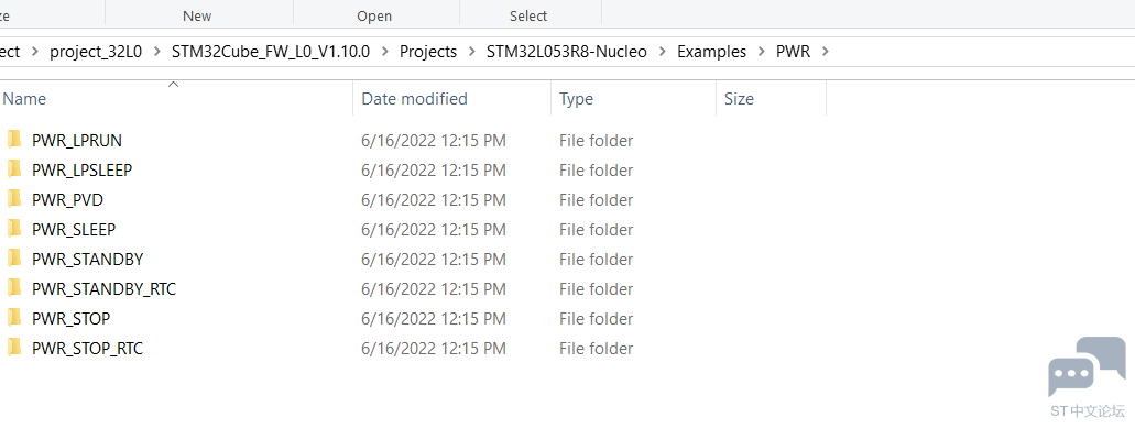

这个电流和手册中差别很大。请问要怎么样才能做到手册中的功耗?有无测试例程?

不过都是在标准条件下的。
