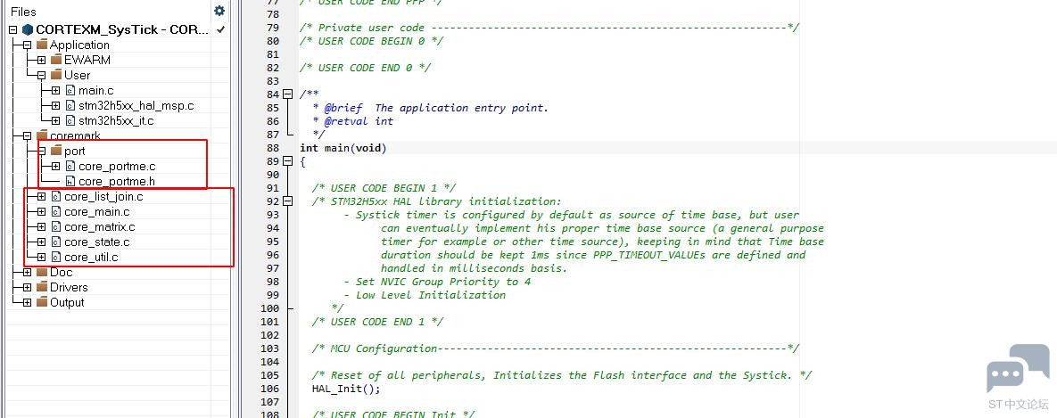

CoreMark 移植适配
源文件加入工程编译
CoreMark 代码可在该链接获取([https://github.com/eembc/coremark](https://github.com/eembc/coremark)),移植适配只要把这几个文件加入工程编译,并参照其他平台适配core_portme.c core_portme.h文件即可,core_port_me.h 里定义了依赖平台的时间相关函数我们基于STM32H533实现对应的接口即可。
本地使用的iar对应文件如下: coremark.jpg
portme 文件主要实现coremark 依赖的运行时长的统计函数对应代码如下:

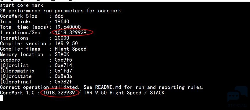

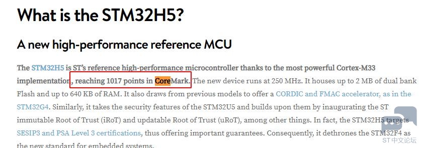

从官网的数据可以看出coremark 跑分结果可以达到1017的高分

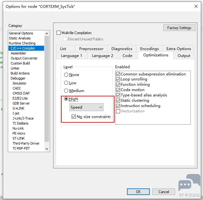

为了跑出做高分,IAR 本地编译器配置如下:
板卡运行结果
从运行结果看本地的跑分结果为1018,和 官网的数据是吻合的,从跑分结果1018看这颗MCU的性能没得说比一般的mcu几百的跑分还是要高很多的,对于用于对性能要求比较高的应用场景。

shenxiaolin_mai 回答时间:2024-7-2 10:52:17
可以的,你还专门用IAR跑一遍也是费了心思,我的Keil才1001分
andey 回答时间:2024-7-2 11:49:29
<br /> <br />
嗯 IAR的跑分结果相对keil gcc 会高些,更接近官方的数据
