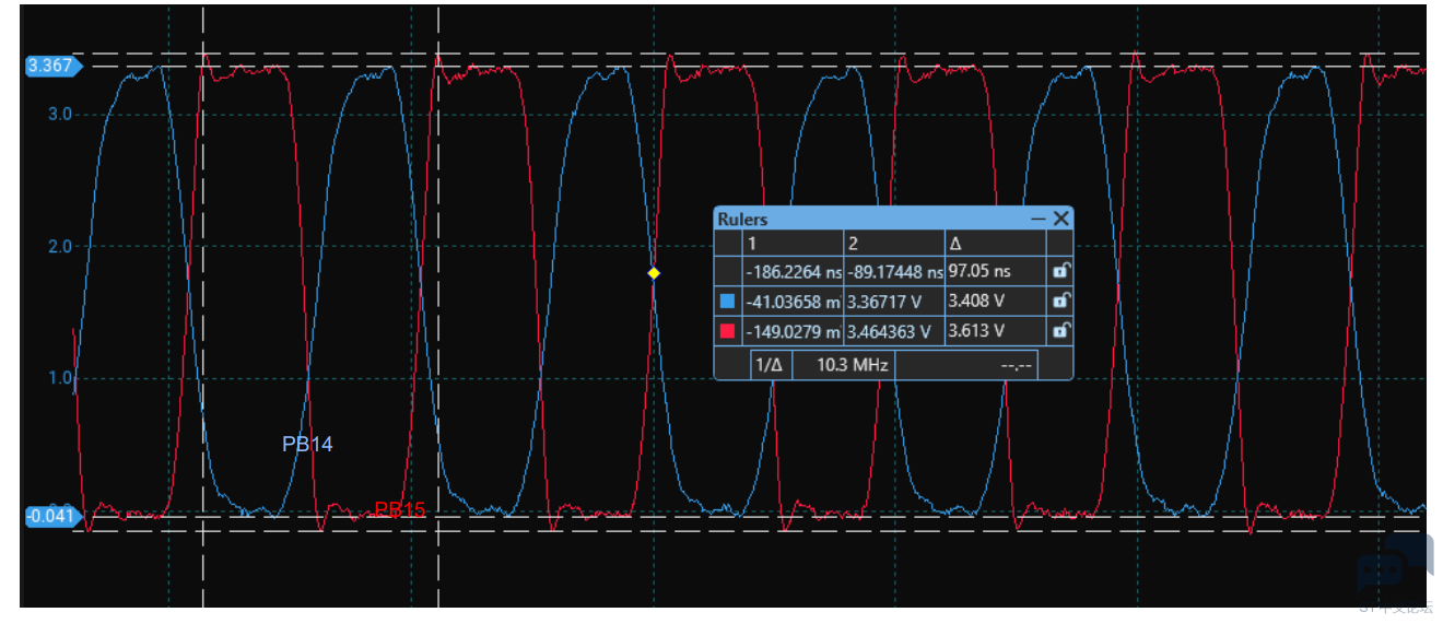

- ]; j( d: s v% Z" w 01问题背景! y: ~8 h2 l9 O 客户在使用 STM32H565 开发新项目的时候遇到一个问题,PB14 在开漏时无法上拉到 3V3,且其输出的 PWM 频率比其它 GPIO 低。且多片芯片的表现类似。& J% _. D* p# K1 t 检查客户的原理图并未发现明显的问题。) ]3 |2 d2 w7 r1 Z( A! i* z " H$ A' F# C! S( V; i. N% D 02问题复现 测试配置:硬件测试平台 NUCLEO-STM32H563ZI。 软件工具版本: 3 X) _$ Y! L- M Y9 S STM32CubeMX Version: 6.9.2 6 f/ c# n8 |+ {( p- e! l STM32Cubeide Version: 1.13.2! L7 B; Q! d4 ?# U- N# d! x 2.1. 测试 1:PB14 开漏输出异常 2.1.1. 测试配置 - H) r f, l$ Z0 `

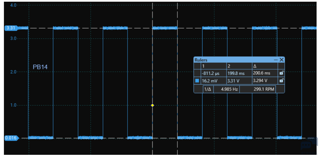

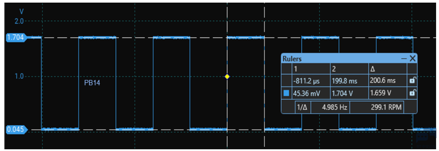

▲ 图1. PB14 配置 , A1 D- I& l4 H# y 2.1.2. 测试结果 测试结果见图 2: 4 a! X# E& @# b1 _

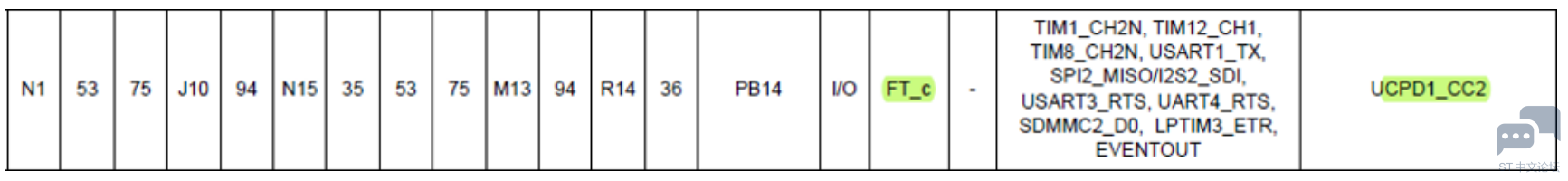

▲ 图2. PB14 输出波形 * `, A7 x, w- V9 l! q1 f 4 J1 H, t. U7 I5 n# I8 w& s 从测试结果看 PB14 无法上拉到 3V3,高电平只有 1.704V,似乎有个下拉电阻分了压。 3 A* r) w+ ?/ r1 I; ~$ P% g 查看芯片的规格书 DS14258 Rev 1 Table 14. STM32H562xx and STM32H563xx pin/ball definition,关于 PB14 其 IO 定义如下图: " O/ J6 E& P4 X3 j W 8 B# H. A/ N0 [2 n; I

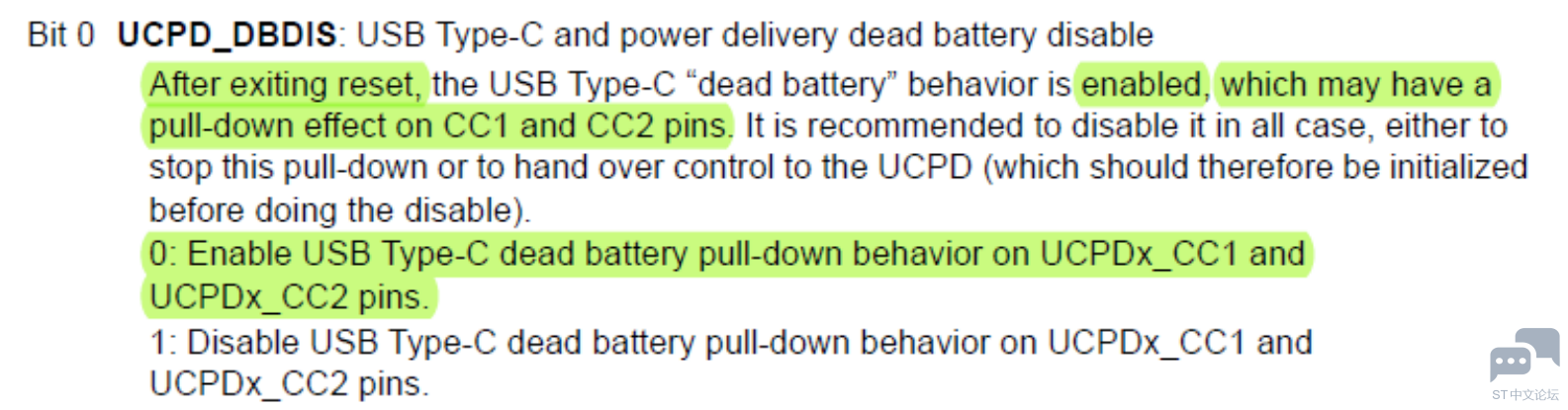

▲ 图3. PB14 定义 / K' C: \. C# |1 y 2 @/ z" G5 |& s* K : U8 C) ^8 N( B: y! z* S 其中_c 表示该 pin 脚具有 USB type-c PD 功能。. m: O2 ^0 n$ i * W7 o$ l+ A7 k7 o$ Q" c+ ?- B 查找 RM0481 Rev1,查看 10.11.8 PWR USB Type-C power delivery register (PWR_UCPDR)寄存器描述如下:/ b; s: X% |) L; y& e' Q- P
▲ 图4. UCPD_DBDIS 描述 ; F3 j& h, A- x) N; Y: G; p. b 根据 UCPD_DBDIS 的描述,当芯片退出复位时,对于 CC1,CC2 pin 默认下拉。这 也就解释了客户遇到的,开漏模式时无法上拉到 3.3V 的现象。- G7 u, e/ s6 e! x- n & E* B1 a) f: _/ [9 _9 o) O2 A * {6 e9 D& n: N( I/ R I 修改测试代码,增加如下代码:
再次测试 PB14 输出,波形如下 3 B9 G8 F8 ?$ _. p* u ; v# }: D) m; B- x# v, l) P9 }( H

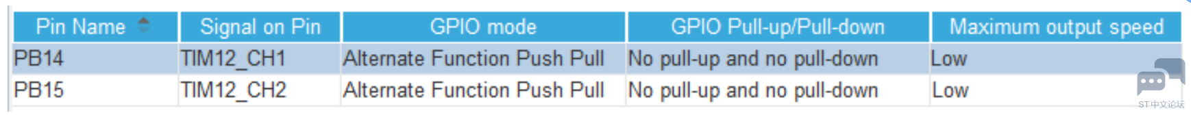

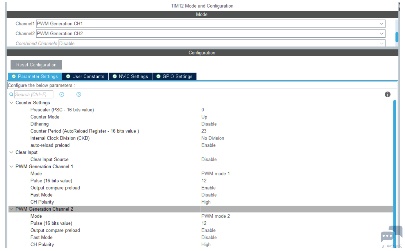

$ P" _6 O- ? H ▲ 图5. PB14 输出的波形: w* z, ~0 F, |9 Q2 \1 l& j4 [. U 9 Q+ v& k& p: G$ ~5 v) P ( y- b2 M2 X$ _, h 此时的波形输出符合预期,测试正常。 3 G7 c5 I5 A7 z- @3 z 3 w) m, R, \/ J7 Z. T & o. l: j+ f2 L! p1 j1 X 2.2. 测试 2:PB14 的 PWM 输出频率低于其他的 GPIO 使用 TIM12 在 PB14/PB15 作为 PWM 输出。对比管脚为 PB15。( w9 Z# a% i1 q+ ?6 _8 r9 v* }- { " r6 b" p2 F+ Z " T( J: T6 x2 s# @& N 2.2.1. GPIO 配置 1 / b4 z. {. r) @, \' c0 y x. F; H) J R

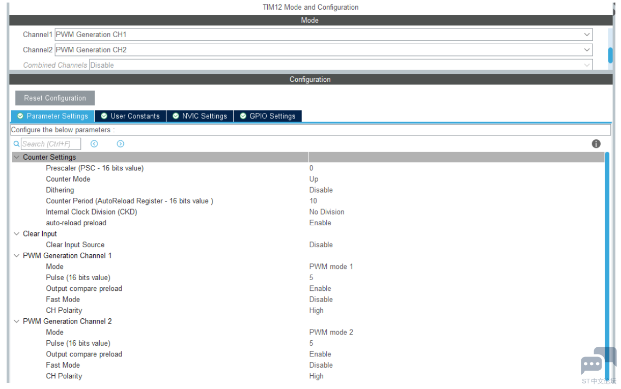

& e4 q2 n2 h2 E% w: e ▲ 图6. PB14/PB15 配置 1 . \0 I8 z# S6 e# T8 ^ * z- s% m8 o" p$ o, e3 x
▲ 图7. TIM12 配置 1- ?6 l* Z. p/ H + \; @9 ^" C7 M6 p8 j+ Z9 A C 2.2.2. 测试结果 1 , B: z$ s& T4 m! J# }& P3 z 7 q4 @ [+ S+ B

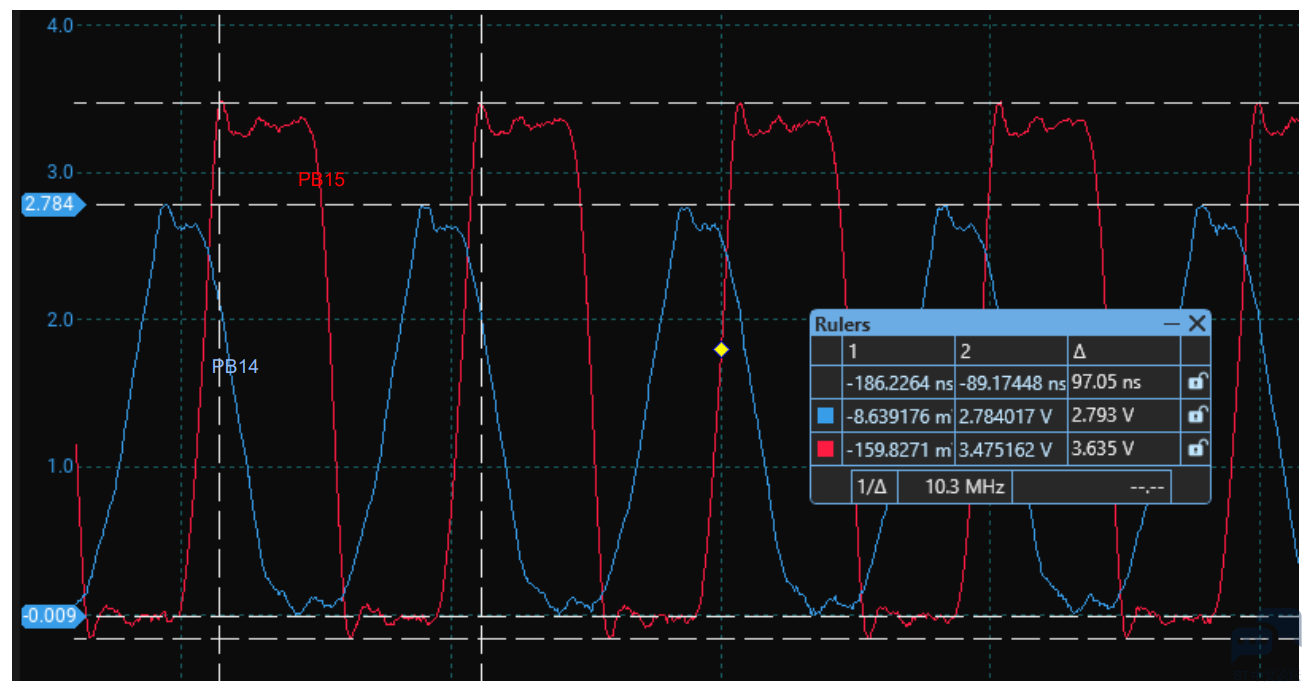

▲ 图8. PB14/PB15 输出波形图 1 此时 PB14 的 GPIO 输出为 0。修改 TIM12 的配置降低 PWM 频率再次测试。 " Q2 x' X( ]6 H; p5 P$ R" Y
3 z: B* J6 L7 s7 x ▲ 图9. TM12 配置 2 p! m2 @- O7 m+ Y9 U6 M 3 F) @! W/ P: m 2.2.3. 测试结果 2 , B/ U$ `4 p5 x- W; S

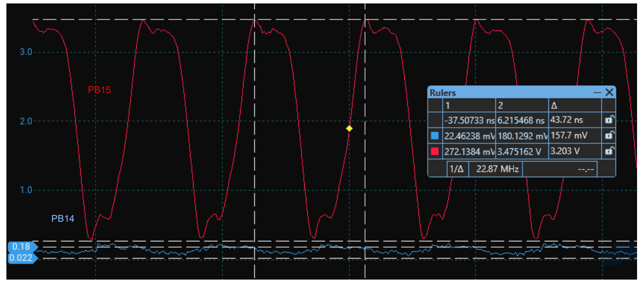

▲ 图10. PB14/PB15 输出波形图 2 $ f* b) k) B: n' X0 q3 m" W 9 d/ B* W a7 P 3 s* d! v5 x/ F4 R 此时的 PB14 是有输出的但波形幅值变小,似乎是 GPIO 设置的速度的问题造成的,修改 GPIO 速度 Maximum output speed 为 medium,再次测试。波形图如下。 \ l9 W( K# W1 ?; `) K
▲ 图11. PB14_medium PB15_low 输出波形图 % V% [+ Q5 x* r% D8 L; C 综合上述实验 1,2 可以看出 PB14 的输出 PWM 的最大频率确实是低于其它 GPIO 的。 ! `! U4 t* f- F" H0 T2 H 03小结 由于 PB13,PB14 都连接到 USB PD,对于 PB14,PB13 的最大 GPIO 输出速度也是有 限制的,GPIO 输出速度只支持 low 和 medium, 最大 medium 速度为 10Mhz。关于这 些描述会添加在下一版本的 DS14258 中。 ) l7 U6 T { G0 @% |9 R' D1 T+ w6 m " L! |! ^ ^7 E# A1 G' Q5 A& h 如有侵权请联系删除 转载自: STM32' [: C+ D( Y* @ |
