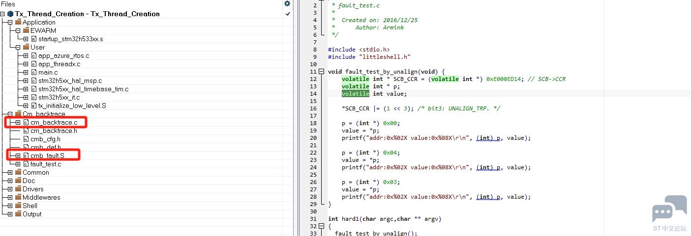

将源代码加入工程
本地使用的开发环境为IAR,我们把cm_backtrace.c 及cm_backtrace\fault_handler\iar\cmb_fault.S加入编译即可。

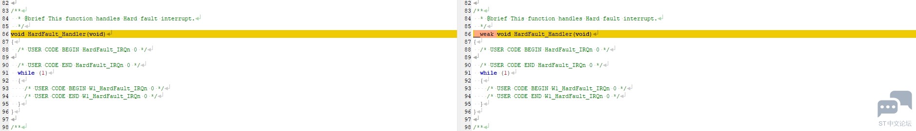

因为cmb_fault.S 实现了hard fault 的中断入口函数,如果工程内有默认的hard fault 函数需要删除或者weak 处理使用cmb_fault.S 文件的入口函数,本地将默认的weak 处理了。

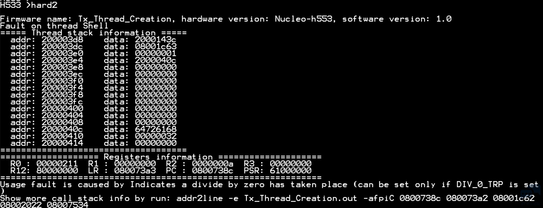

添加如下测试代码触发死机异常验证CmBacktrace 功能。

输入hard2 触发除0错误:

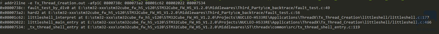

使用addr2line 工具dump 死机调用栈,根据输出的函数信息我们很方便的查找到了死机的异常点,对于调试死机问题是个利器。
