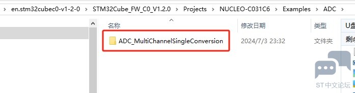

使用开发板的例程中多通道ADC历程作为模板进行修改

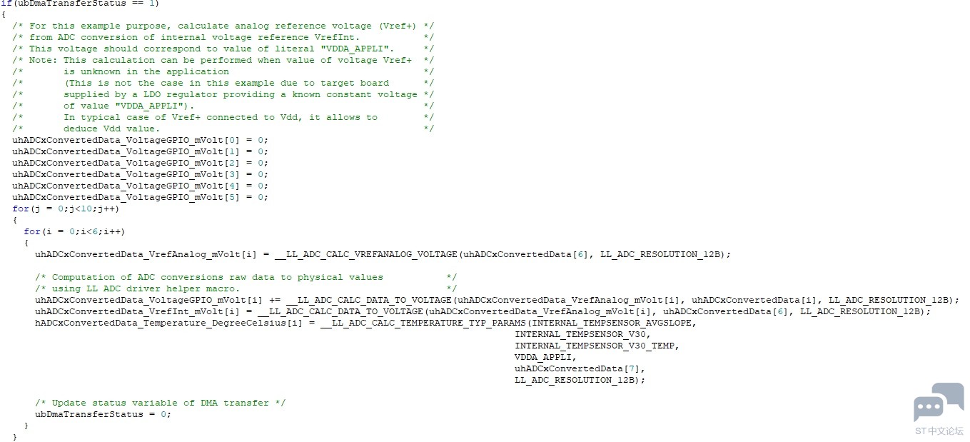

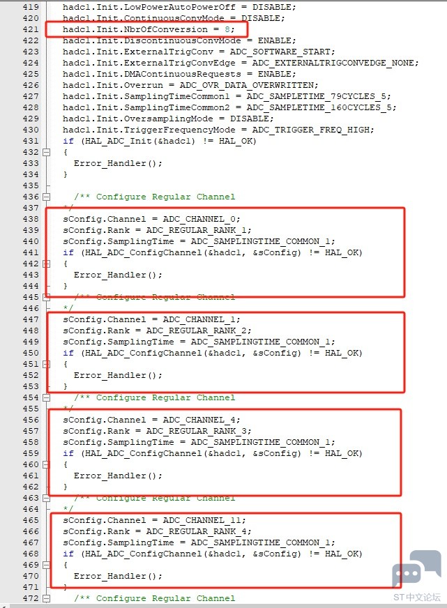

在程序中添加相应的ADC通道序列,并添加引脚驱动的初始化信息。
对各个通道的ADC数据进行读取,并把数据放入数组中

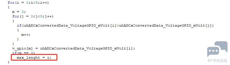

对数组中的数据进行排序,获取电压值最大的点的序号

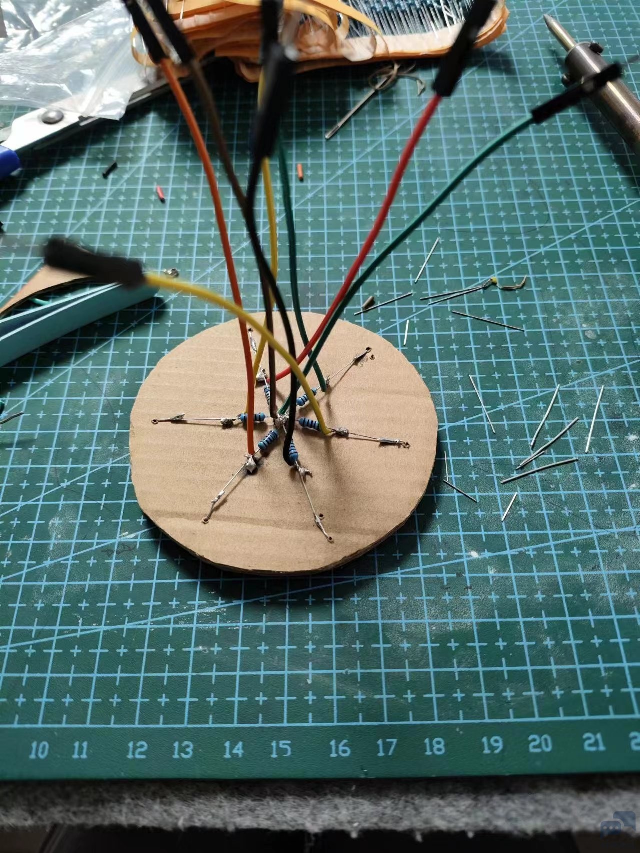

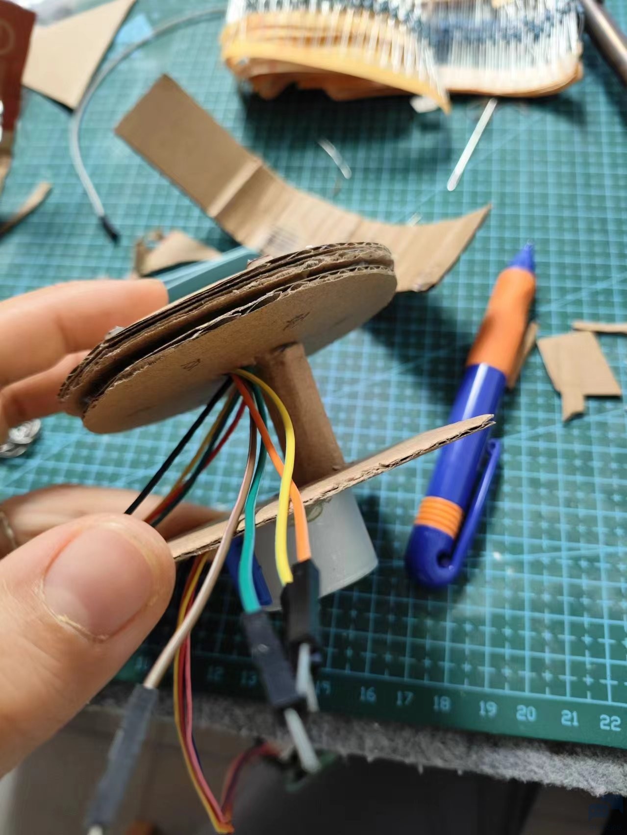

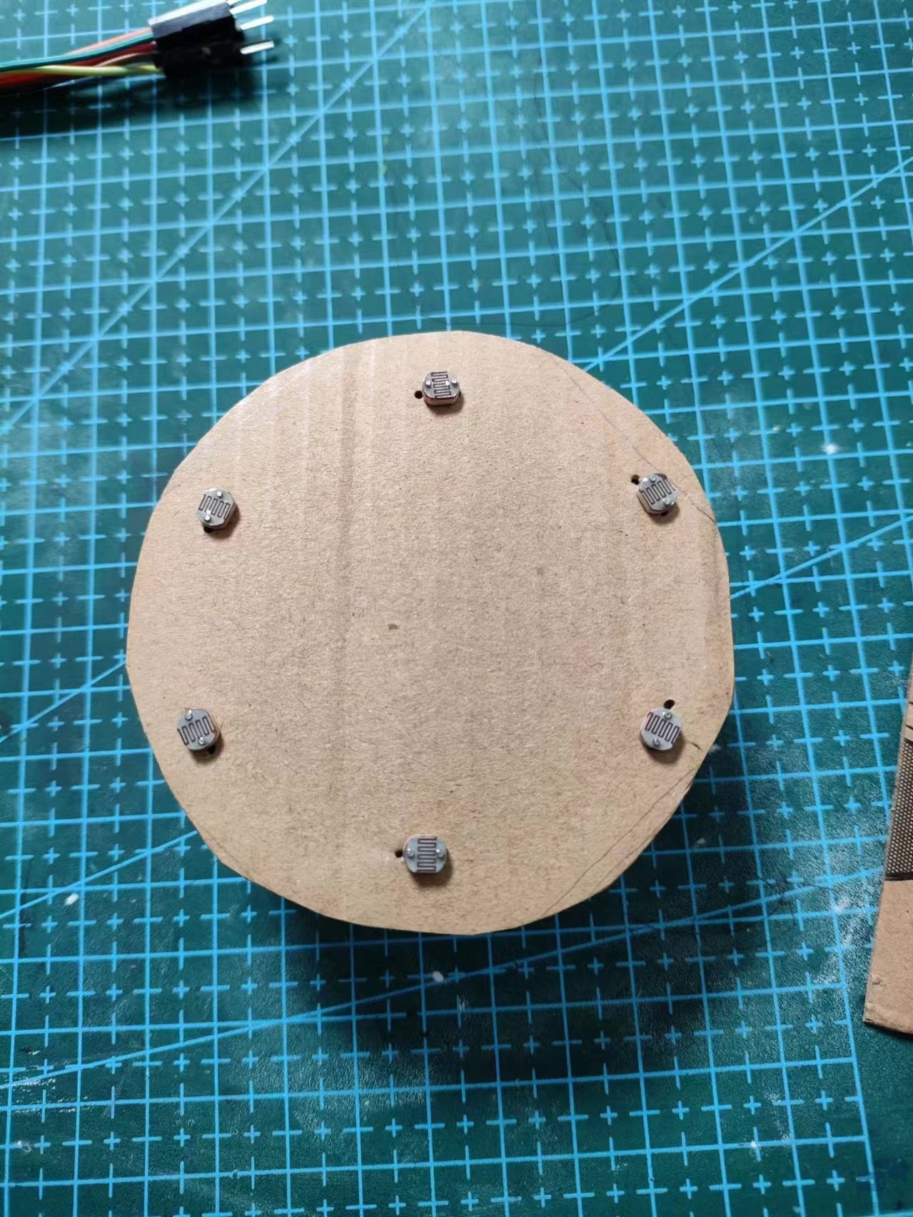

接下来组装实物:

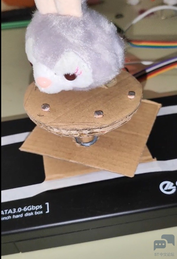

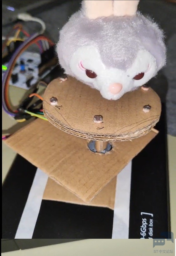

使用手机的爆光灯作为强光源,开启录像功能,小兔子可以跟着手机的移动而移动,达到了追光的效果:
