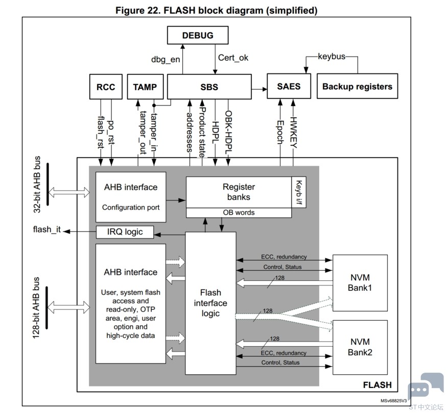

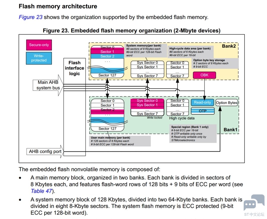

STM32H533 芯片内部集成了512KB的flash 空间,内部有两个bank,每个bank 包含32个section,每个sector 的大小为8KB,内部使用的128bit 的总线对FLASH进行访问,以下是flash 的内部框图,可以方便了解内部结构。
本次试验使用flash 的bank2 的 31 sector 的末端的8K FLASH 存储异常信息,每个异常信息块分配2K的空间,最多可以保存四次coredump 的异常信息。

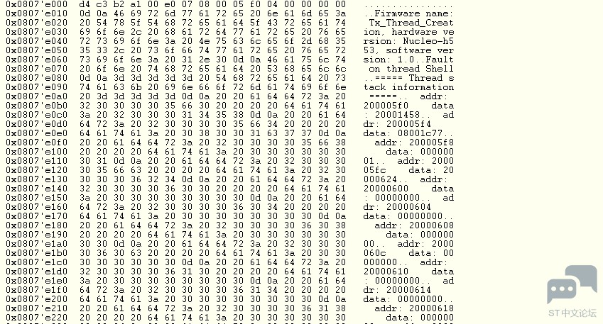

我们使用之前集成的测试命令触发hard fault,发现异常信息已经按照预期的写入了flash了。

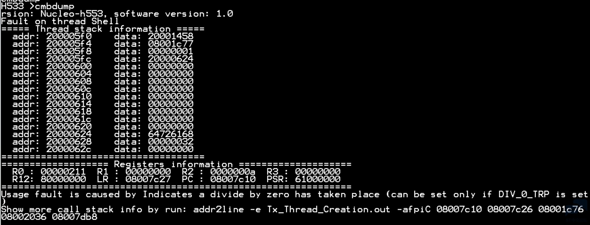

异常信息存储到flash ,我们可以添加命令dump 异常信息至串口方便 我们查看之前发生的死机现场,用于定位异常问题。
