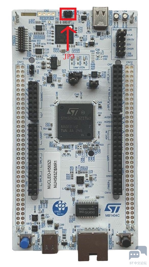

打开STM32 Cube Programmer工具,把NUCLEO-H563ZI开发板的两个Type-C 接口接上数据线(一定是数据线),将一个跳线帽接到JP3,等待一秒后拔出(一定要LD4亮红灯,其它基本不亮):
图JP3

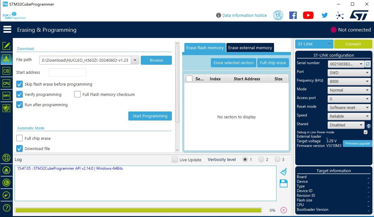

点击STM32 Cube Programmer工具左边栏第二个图标进入下载程序的地方:
图1
点击右边栏的第一个按钮选择ST-Link模式,点击下面的Serial number选项,选择第一个即可(请把其它ST-Link拔出),选择后点击Connect按钮连接设备:

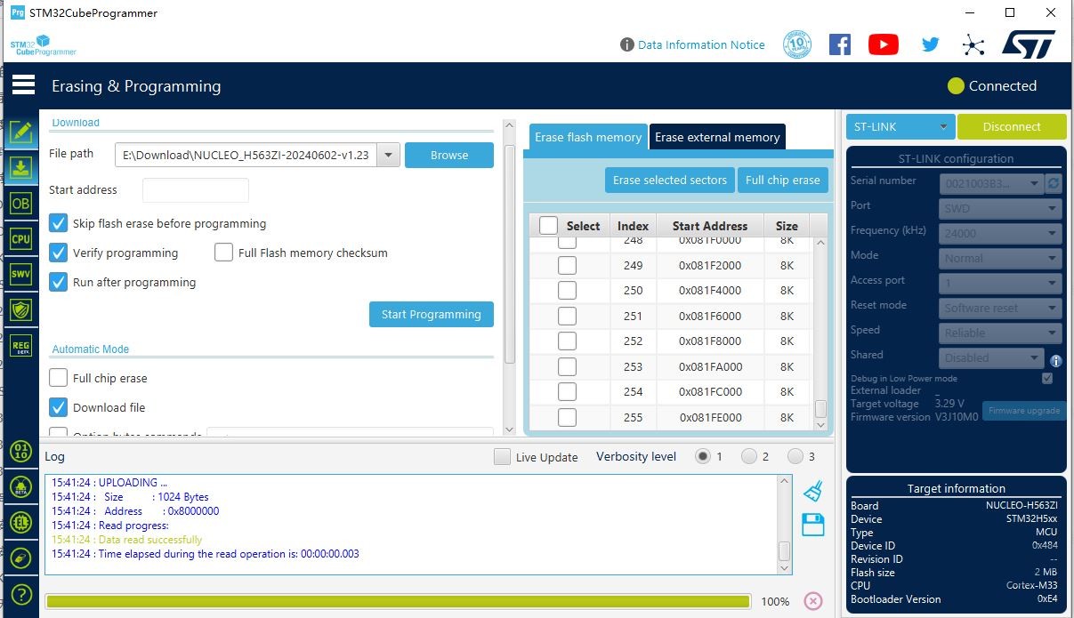

点击界面中的Browse按钮选择我们下载的固件,把Skip flash erase before programming的选项选上,把之前的固件擦除。最后点击Start Programming按钮开始烧录,等待结束即可。
图3

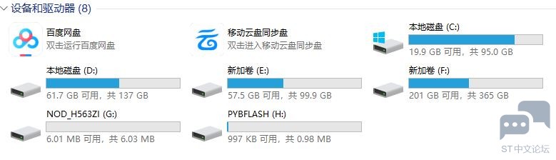

结束要按Disconnect按钮断开连接,避免占用。按下reset,发现电脑出现两个磁盘:
图4
