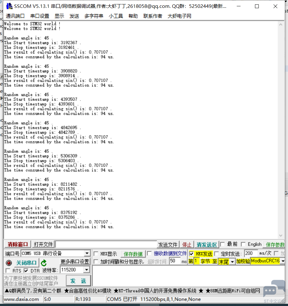

保持上个工程的参数,主频32M,未开启ICACHE,运行结果,94us左右

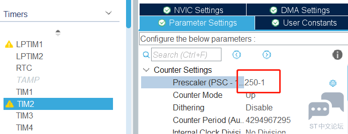

修改主频到250MHz
定时器也同步修改一下,保证1us的时基

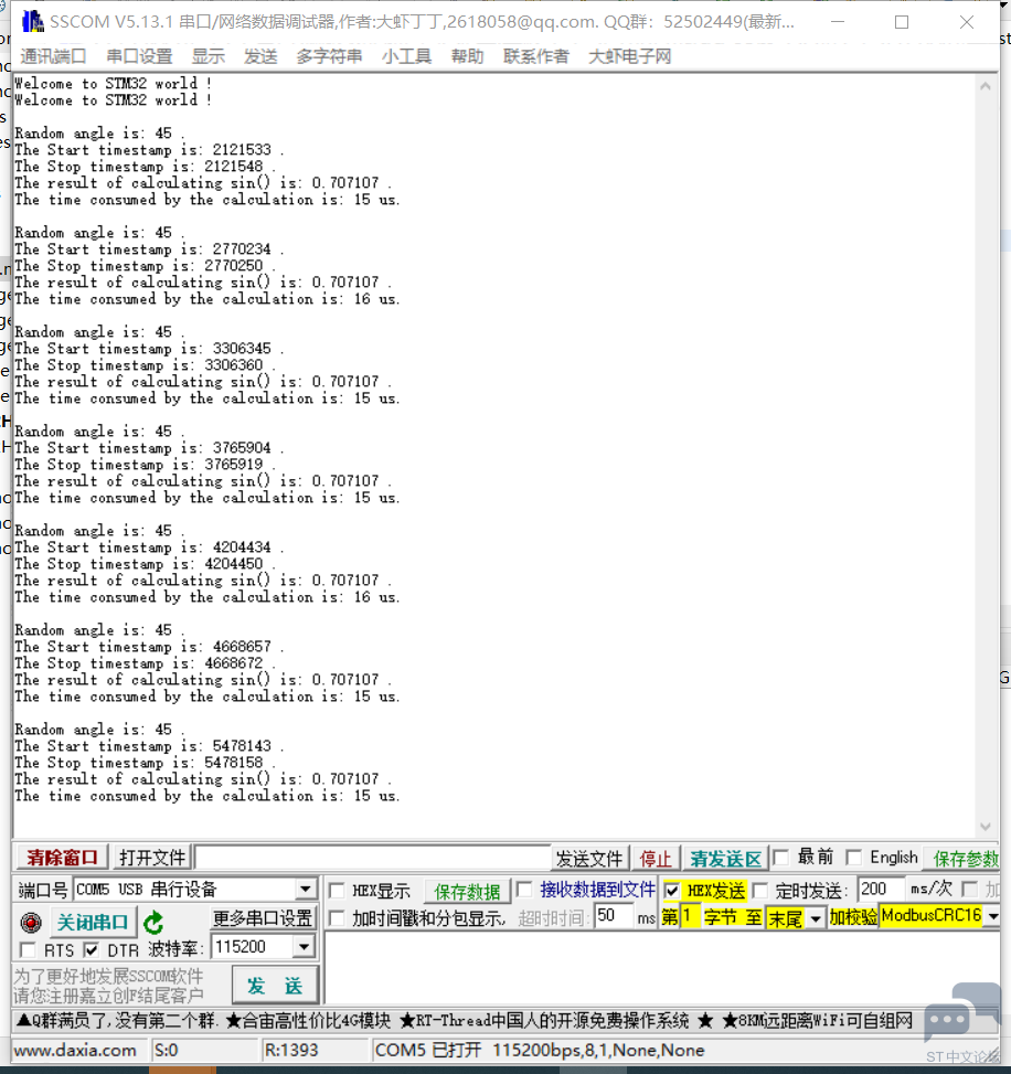

主频250M,未开启ICACHE,运行结果,15us左右

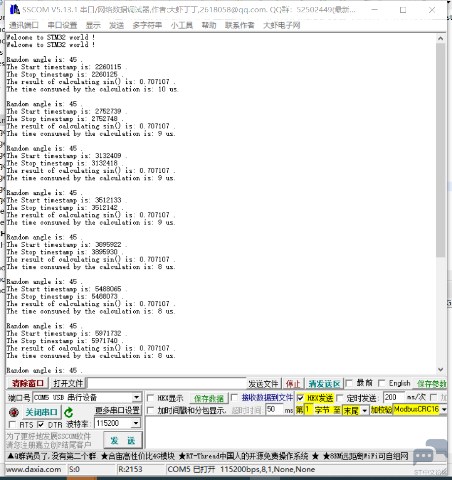

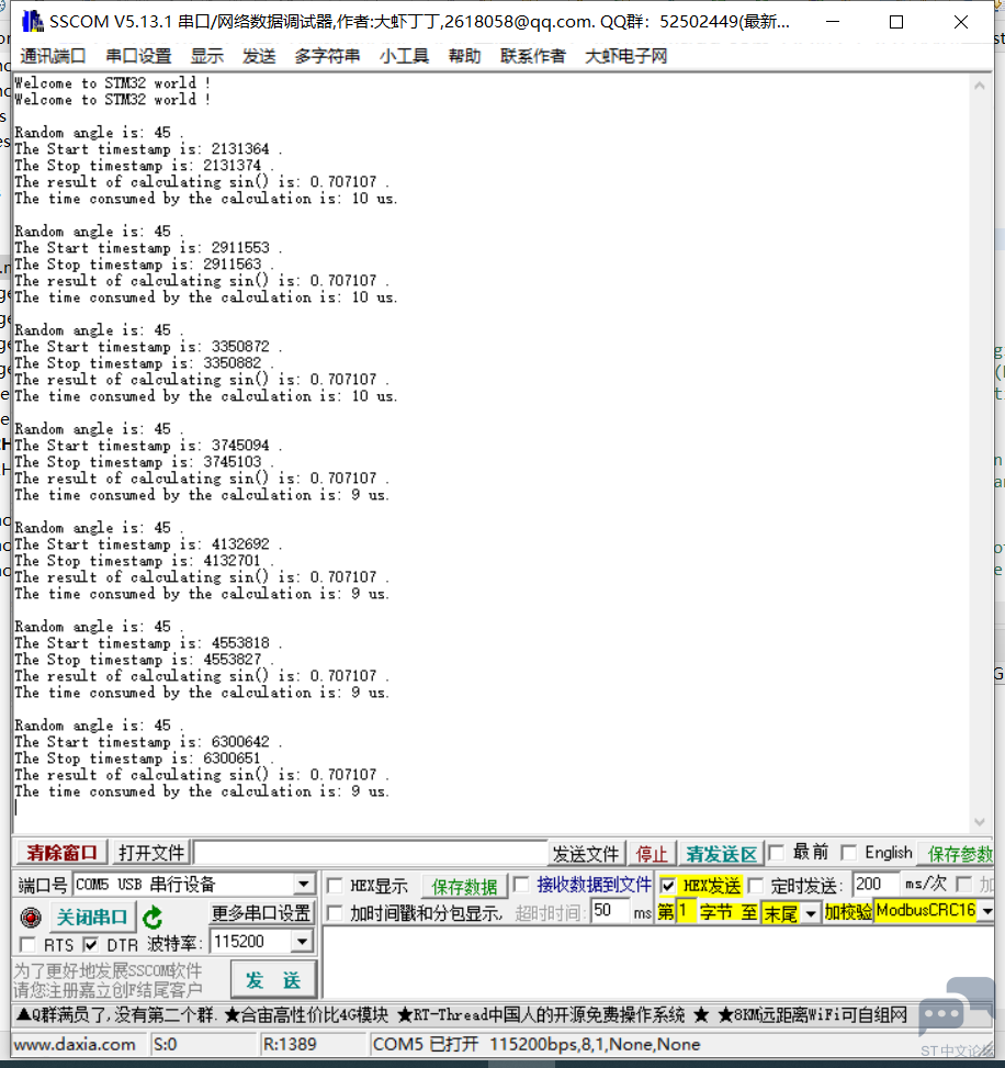

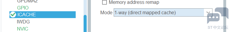

开启ICACHE,1-way,运行结果,10us左右
开启ICACHE,2-ways,运行结果,9us左右,好像又快了一丢丢。
对于ICACHE的用法,我还不是太清楚,目前只会要把Cube来配置使用,按照测试,这个性能至少提升了30%以上,针对一些高速运算、控制方面,这个性能杠杠的。
