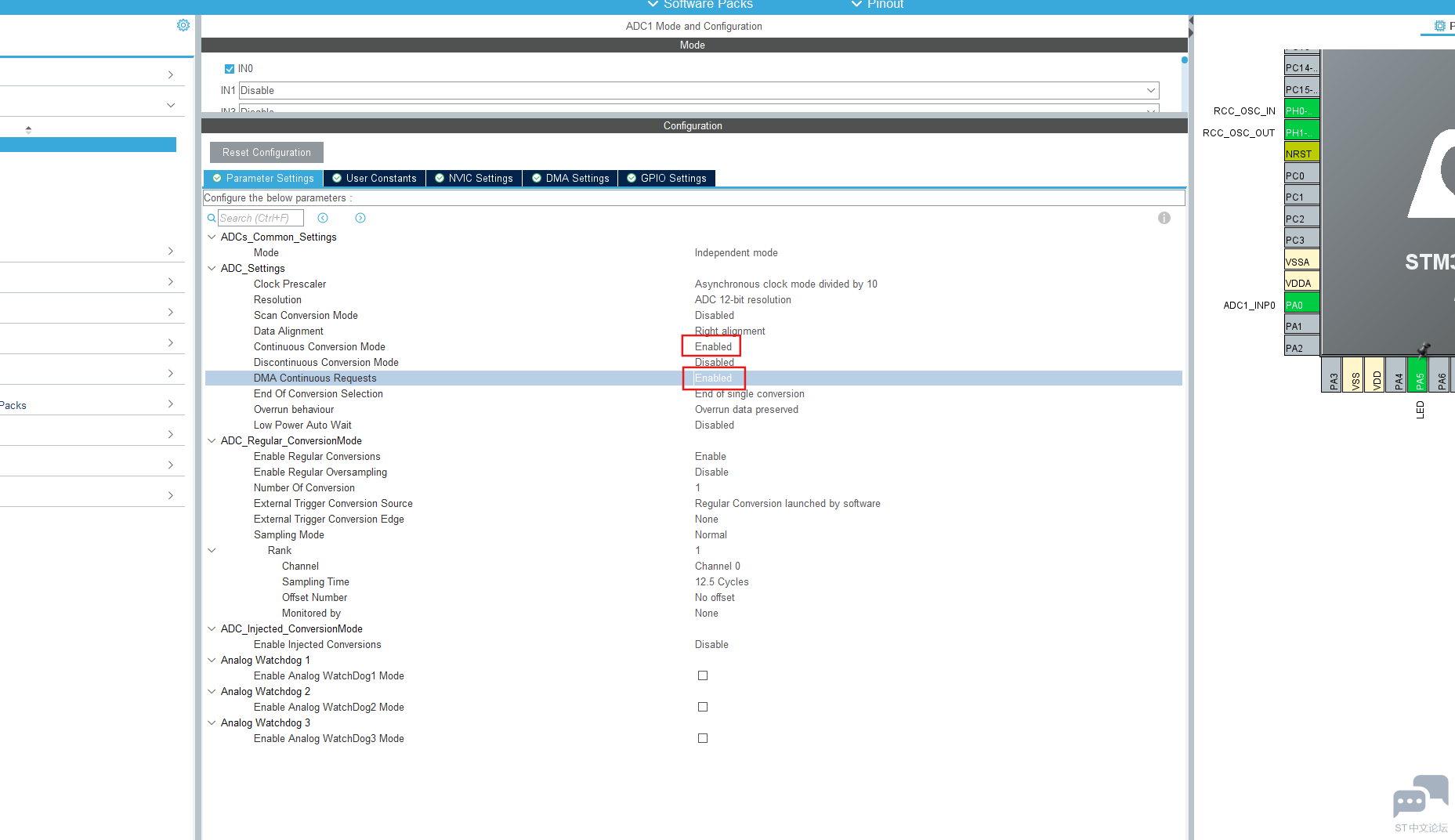

本次评测H533RE的12位ADC,ADC特性如下:
  • Two 12-bit ADCs with up to 5 Msps in 12-bit
有2个采样率高达5Msps的ADC,可玩性很高。

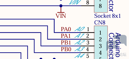

根据原理图,选用ADC1的通道0,连续转换,DMA连续传输。
配置ADC

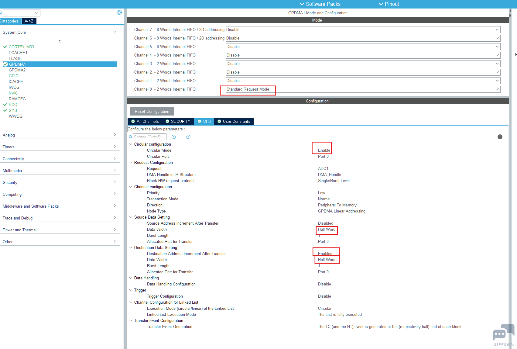

配置DMA
STM32H5的DMA与STM32F1、F4的不同,DMA功能更加强大。

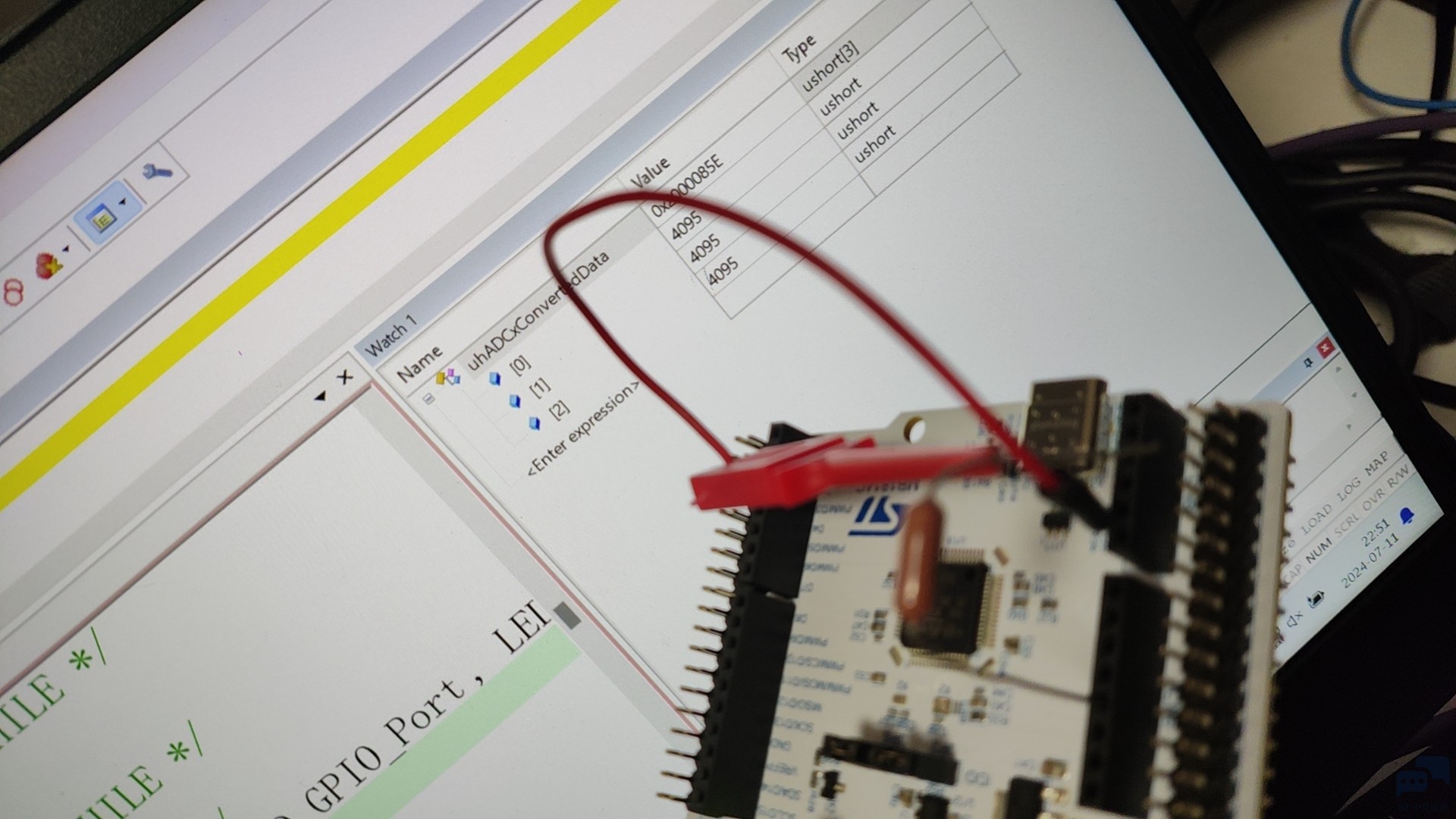

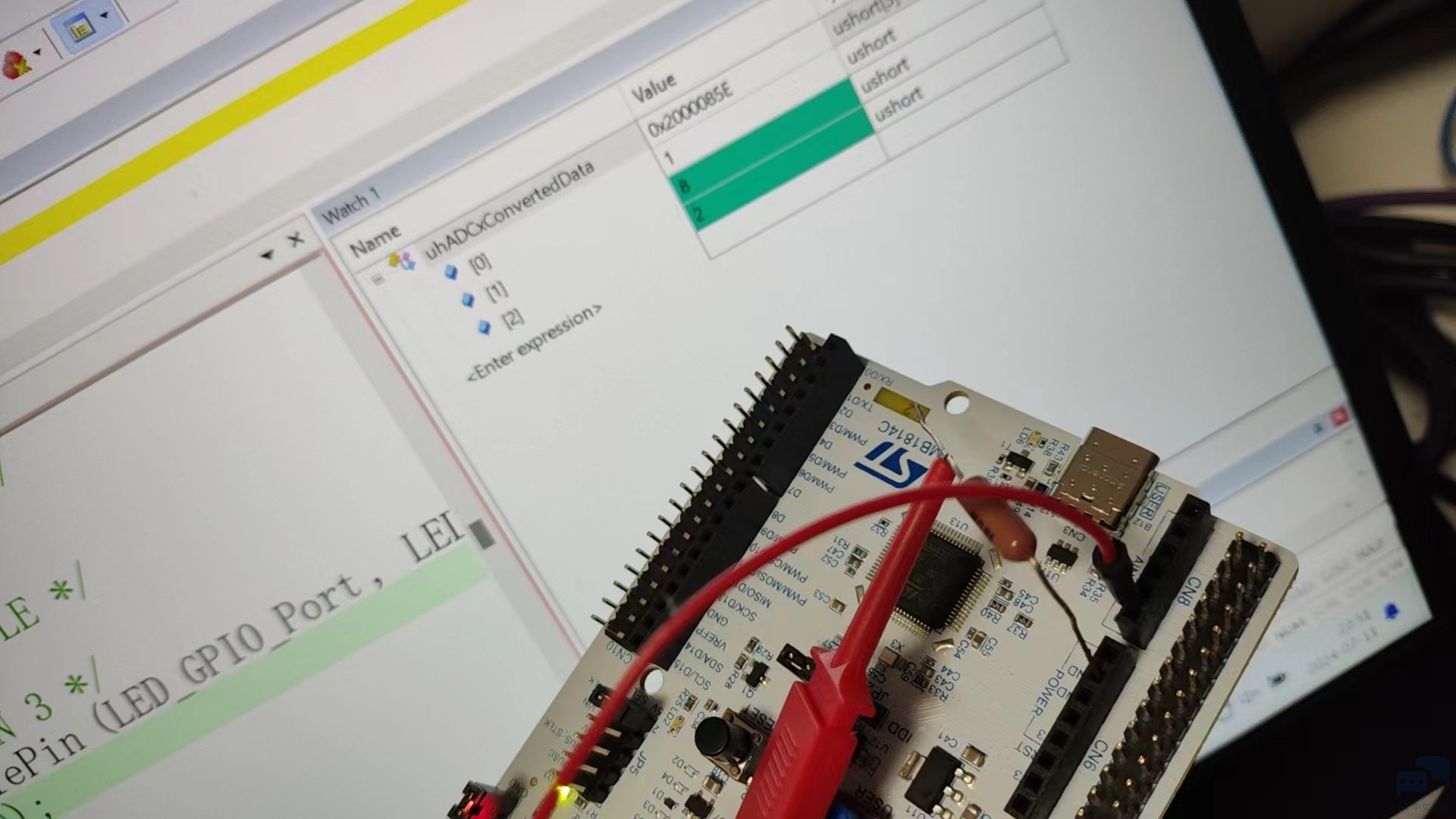

编译、下载、仿真运行
