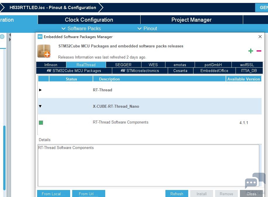

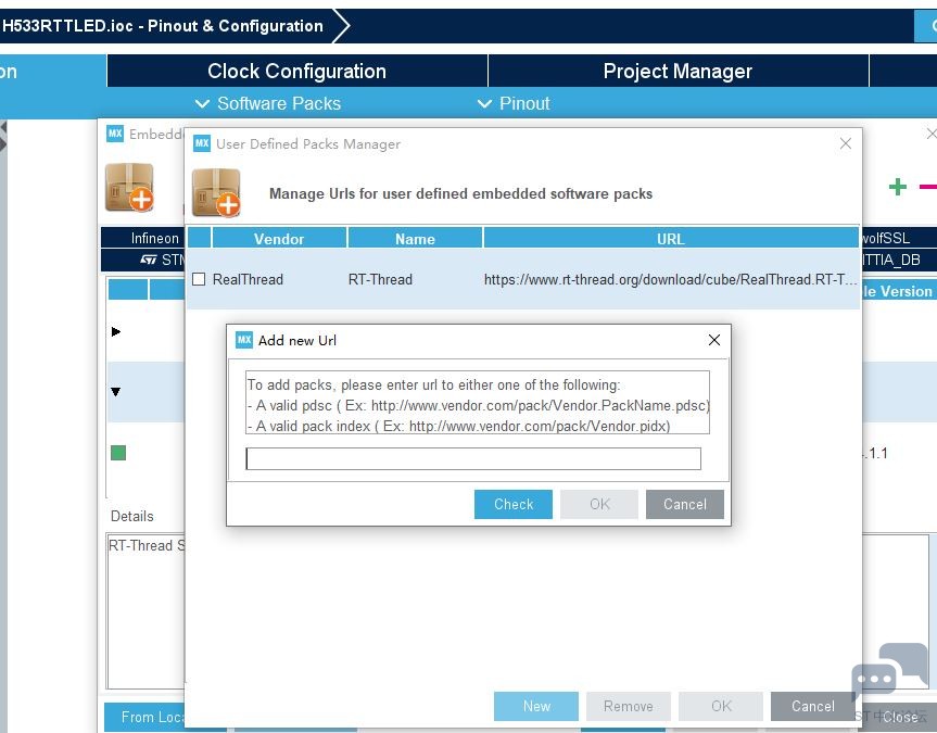

RT-Thread作为国产OS之光,实际应用中总会遇到的。如何结合Cubemx快捷移植RTT呢?下面结合H533板卡简单的测试一下,然后就是举一反三了。
6 @$ |" u) l0 S" w# X$ x" @+ _首先打开cubemx工具,点击help->Embeded software packages manager菜单,打开软件包管理界面,cubemx提供了离线及在线安装软件包方式,选择左下角From Url…,弹出的对话框中点击new,如图1所示:5 o$ J: K; c# P* L
1 u0 a: k! X5 ^9 R3 g6 R" n5 s, a) _
图1
/ i" F; g# ?6 c  C 输入RTT的网址,https://www.rt-thread.org/download/cube/RealThread.RT-Thread.pdsc,然后点击check,旁边显示绿色,既显示校验通过。点击OK,回到User Defined Packs Manager界面,再次点击OK。这时,CubeMx自动连接服务器,获取包描述文件,选择RT-Thread Software Components,点击install now,等待安装好后。
/ b) n1 B5 E' F6 F+ I& I$ R' Q3 Y) @4 g: b
安装好后,显示绿色。如图2所示:

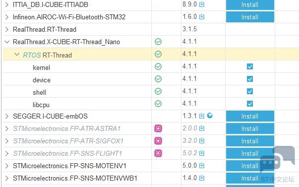

. n: ]/ j; l! }! `/ l点击左边栏的Middleware and Software Packs->X-CUBE-RT-Thread_Nano,进入组件配置界面,选择RealThread.X-CUBE-RT-Thread_Nano,当前四个都选上,如图3所示:

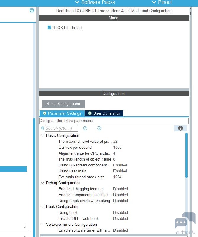

6 J1 r: Z5 u8 W. M& a' n回到主界面,在左边的菜单Middeleware and Software Packs中,再点击X-CUBE-RT-Thread_Nano,选择RTOS RT-Thread,参数默认,如图4所示:0 @  O( V. M$ z( B

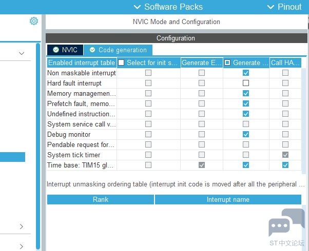

需要在NVIC中去掉三个中断,HardFault_interrupt,Pendable_request interrupt,System tick timer,如图5所示:9 R6 N4 h/ h) U1 {; z. O% c3 |

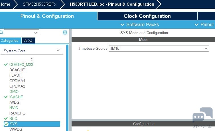

因为RTOS使用了systick,所以为了避免冲突,SYS->Timebae Source 选择TIM15。如图6所示:. u. [/ L* P) T5 Y1 H9 H$ C

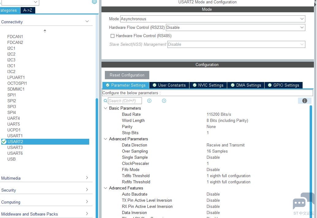

4 F) p1 J9 L) y) {6 ^* `会发现提示board.c文件中,UartHandler错误,没有定义。是因为CubeMX中没有配置这部分。回到CubeMx中,选择UART2,如图7所示2 `& ]7 o1 p, Q% q/ s
+ r/ E$ z0 [9 a. D# l# l( p% I8 g" ]4 ]0 i" s1 x* }
图7
8 [' }+ s3 e8 k; k7 S9 r按照参数进行配置即可。重新Generate code.0 L2 S  i0 r3 [% h& o

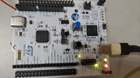

编译,debug,就是单任务点个灯,效果如图:" d! ~3 e1 V( T! O) _0 t
0 O/ H3 R1 G; M8 i0 d3 D) c( L0 a, d( |( L+ @- y+ c$ [% g# f
移植没啥问题了,就可以多任务模块添加了。
