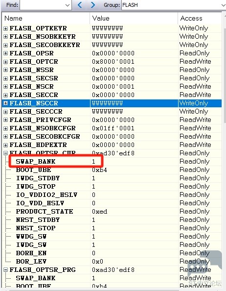

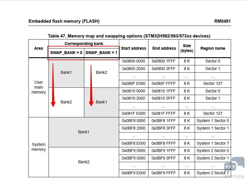

从下面的描述可以看出当SWAP_BANK = 0时,BANK1 映射到0x08000000-0x0803ffff 地址空间 BANK2 映射到0x08040000-0x0807ffff 地址空间,SWAP_BANK = 1时 BANK2 映射到0x08000000-0x0803ffff 地址空间 BANK1 映射到0x08040000-0x0807ffff 地址空间

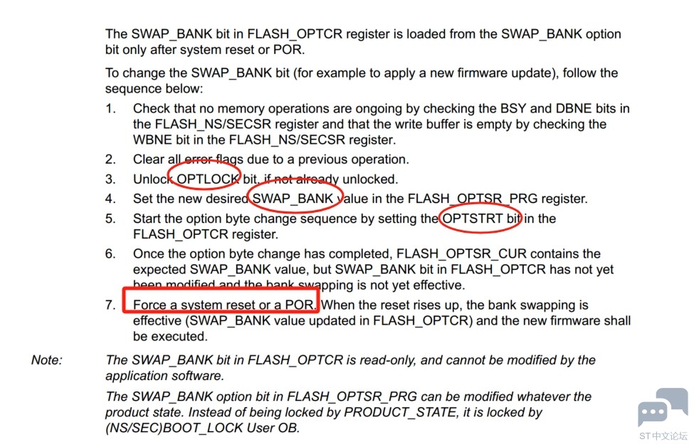

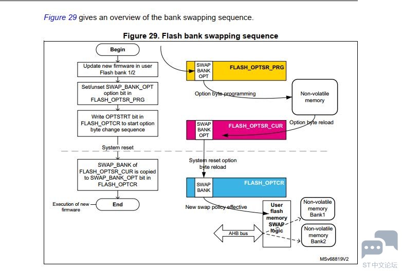

芯片用户手册中有bank swap 功能使用的流程,对应流程图如下:
bank_swap 的更新流程文档中有说明按照流程即可更新 ,主要步骤如下:

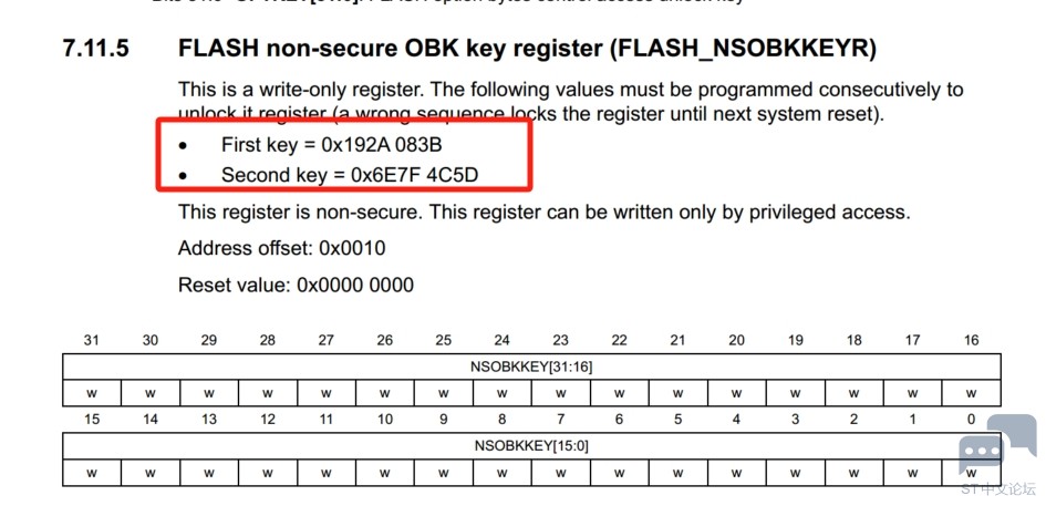

通过OBK key register (FLASH_NSOBKKEYR) 寄存器连续写入key1(0x192A 083B),key2(0x6E7F 4C5D),可以解锁OPTLOCK寄存器从而更新SWAP_BANK寄存器,一旦错误的解锁序列将触发解锁失败知道下次syetemreset才可以继续解锁。

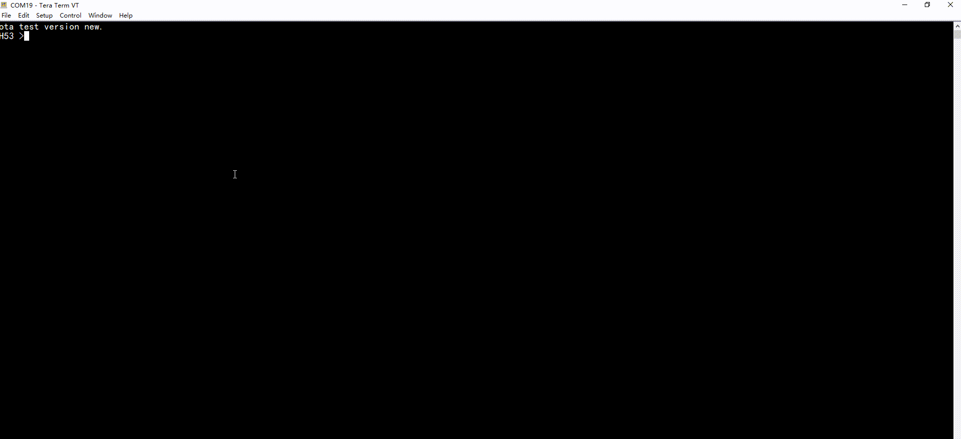

按照上面的更新流程,本地通过串口使用ymodem协议,发送升级包至MCU,MCU 接收到升级包后按照上述流程写入flash ,后更新bank_swap 寄存器,然后重启系统完成升级功能。

    if (READ_BIT(FLASH->OPTSR_CUR, FLASH_OPTSR_SWAP_BANK) == 0)

    HAL_FLASH_OB_Unlock();
    uint32_t bank_swap = READ_REG(FLASH->OPTSR_PRG);
    if(READ_BIT(FLASH->OPTSR_CUR, FLASH_OPTSR_SWAP_BANK) == 0)
        bank_swap |= FLASH_OPTSR_SWAP_BANK_Msk;
    else
        bank_swap &= ~FLASH_OPTSR_SWAP_BANK_Msk;
    WRITE_REG(FLASH->OPTSR_PRG,bank_swap);
    MODIFY_REG(FLASH->OPTCR,FLASH_OPTCR_OPTSTART_Msk,FLASH_OPTCR_OPTSTART_Msk);

本地生成编译升级程序升级后的程序在入口打印输出printf("ota test version old.\r\n");从以下验证打印可以看出升级后已经输出对应log 说明flash 的bank_swap 升级功能验证OK.
升级完成后debug 产看swap_bank 状态位也已经按照预期的更新了。
