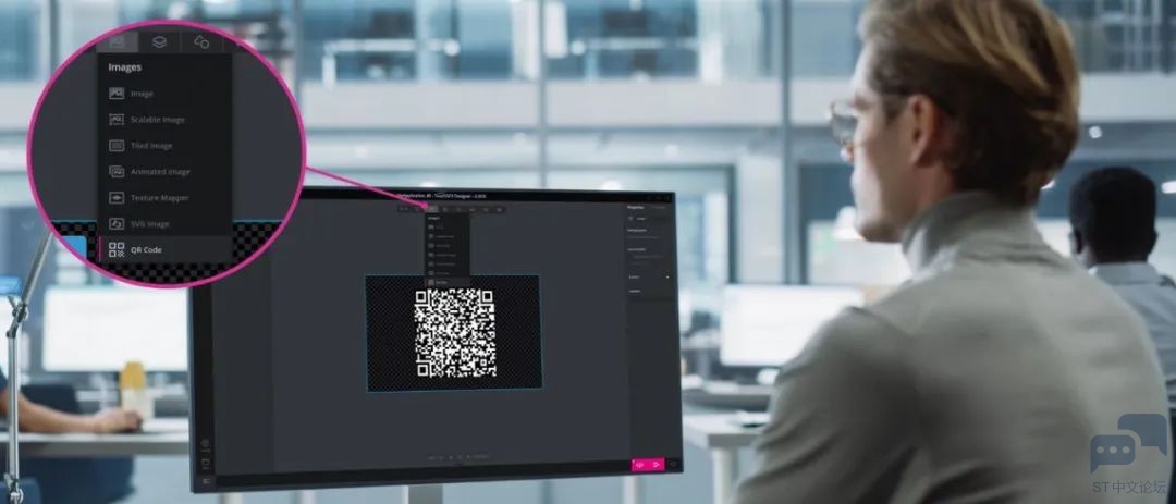

二维码生成器
) H9 D  q- b7 k& Y5 f5 n6 O4 J二维码的使用非常便利,越来越受欢迎。用户只需扫描二维码即可自动显示出序列号,大大方便了注册过程。用户不需要手动键入URL,即可访问公司网站上的特定页面。制造商更新网站也不用担心用户找不到合适的页面。而对于图形界面开发而言,生成QR码的挑战在于,需要使用大型外部库,而这些库对微控制器的优化程度很低。此外,传递参数来动态生成二维码代码,然后将其写入帧缓冲区中,这个过程的实现非常复杂。* w0 o; z, n3 N0 ^+ f  C4 h
5 m& l: V, p' c' G2 V2 l# H
& t, }  x2 v( D
这正是TouchGFX推出二维码生成器的原因。它可以动态生成高达40级的二维码(177个模块x 177个模块),并将其写入帧缓冲区中。开发人员可以生成一个二维码,使用户可以访问相关的支持页面,而不会显示错误代码。TouchGFX还支持纠错,以确保所表示数据的完整性(例如,如果UI正在传输序列号)。二维码还能轻松地发送符号,而不仅是字母和数字,这对部分国家地区来说很实用。

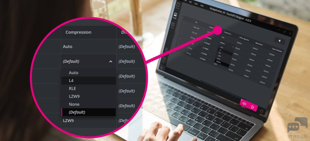

L8图像压缩
+ c* G: A# e( M7 r- k5 Y$ a图形资源占用大量内存空间,但降低图形质量也就意味着UI的降级。因此L8 是一项必不可少的功能,它可以将图像文件压缩 75% 而无需降级,这要归功于 STM32 微控制器中的 ChromART 加速器。图形资源最多使用 256 种颜色,这在 STM32 微控制器的小型嵌入式系统上很常见,开发人员只需在 TouchGFX Designer 中勾选一个框,就可以选择使用 L8 格式压缩图形。解压缩的算法也很高效,因为它使用 ChromART 引擎在表中查找颜色,并在不损失质量的情况下对图形进行渲染。
) S$ \5 v2 Z& Y$ F+ i! P
; T. q6 m3 x' {
8 P" h/ e6 M/ [9 z8 y; I% W8 P
% m, W' X5 G2 z; a8 a: nTouchGFX Designer的新版本引入了一个关键功能:L8图像的压缩。单击左侧栏的“图像”可列出当前加载的图形资源。对于所有L8图像,软件都提供一个新的“压缩”下拉菜单,用户可以在三种方法之间进行选择:L4、LZW9(Lempel-Ziv-Welch)和游程编码(RLE)。这三个都是无损的,L4和LZW9创建压缩表,为条目分配颜色,而RLE只是对重复序列进行因子计算。这些方法都有优缺点,因此我们还提供了一个“自动”选项,让编译器根据新文件大小及其渲染时间选择最优化的压缩方法。
7 {+ N0 l6 i* q  h8 F; W% [/ R! _' W$ B0 ?& I
用户平均可将图像文件大小减少20%到80%。多数情况下,图像所需的时间是渲染的两倍。然而,由于开发人员会将此功能用于静态界面、图标或较小的资产,因此影响并不明显,渲染只需几毫秒。此外,文件更小意味着从内存中读取时间更短,这就抵消了较长的渲染时间。因此,对存储的优化平衡了解压缩的代价,在使用更少内存的同时,能提供与未压缩L8资产相同或几乎相同的性能。# Z1 U" a5 _5 x9 {% r2 E
+ @; A+ a6 H0 d& m: T/ K6 w
升级到TouchGFX Designer 4.22 的用户必须手动选择他们的压缩方法。ST仍将未压缩格式设置为默认格式,因为我们不希望开发人员在还不了解的情况下看到平台处理L8图像的方式发生了这么大的变化。该功能充分体现了我们在优化内存占用(尤其是在闪存中)的同时还要考虑到性能所做出的努力。( u! n# Y6 f1 F' @2 R, i' C

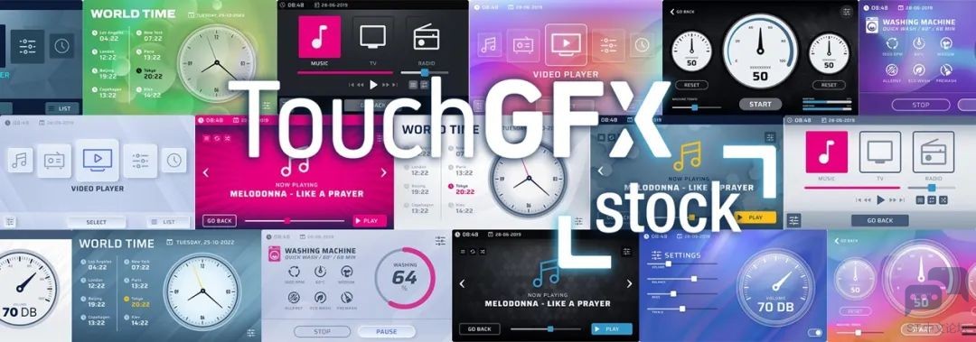

TouchGFX Stock3 g% E2 D8 z6 X' `7 c/ G
TouchGFX Stock 是基于微控制器框架提供的最大的免费UI图形资产库。它包括图标、GUI元素、主题、图像等。由于图标来自谷歌或百度的免费使用库,而ST拥有其他资源的所有权,TouchGFX Stock 开源了这些图形资产的使用许可,只要用户的项目在STM32设备上运行,即使是商业项目也可免费使用这些资产。用户可以抓取图形资产,调整大小以适应自己的界面,或对其进行编辑以满足特定的需求。TouchGFX Stock甚至还支持将这些图形资产与另一个图形框架一起使用,只要程序是在ST微控制器上运行的即可。
' |8 u8 L- Q! D* G. J: m) q9 O$ u# S; z6 o+ h: s7 }1 b  p
6 E7 C' ~' c- ~  d
▲ 使用TouchGFX UI的Hi-Fi系统
9 a5 V5 Y$ p7 v; {
, Q. W, F1 w. W' P, c. @/ ]$ }* @6 a0 Z, H+ k& Z+ T8 x; A
简洁明了的 TouchGFX 占位符或示例资产,对于缺少设计资源的小型开发团队或初创公司非常友好,他们在开发中大量使用,只需将其添加到应用界面,即可快速实现UI开发。正因为这一点,ST决定投入开发 TouchGFX Stock,并成为拥有最广泛的免费图形资产库的MCU供应商。多年来,ST一直努力让MCU上的GUI更易于使用,并不断地增加新的主题、图像等来扩展这个库。8 t- j, {% @$ d6 n0 Q2 R
/ X& U. B6 G3 D: [
1 J: w2 w# x% ?. p: F/ A7 `
. M5 _. f' Q* j. Q' O5 A
% ^- r* r. {) G; S$ v- l5 H: P+ j
TouchGFX Stock 提供了很多UI元素,如条形图、弹出窗口、时钟、仪表等,还为某些图形资产提供亮版和暗版。工程师无需担心调色板不匹配或设计理念过时等问题。我们提供的图形资产能够保持UI连贯性和美观性。我们还提供各种尺寸以匹配大多数的显示器,许多显示器甚至不需要自己调整大小。TouchGFX Stock 上市时包含五个主题,但限于MCU上GUI的性质,还无法实现自动切换主题。由于没有与所有资产形成一一对应的关系,用户必须手动替换它们。: ^" P" i* {4 F1 v
