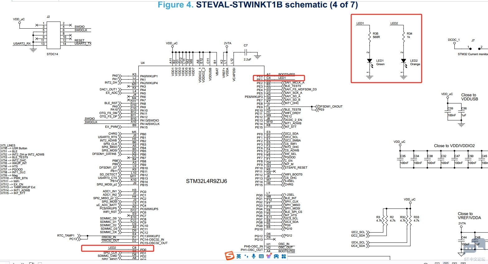

前些时间收到的开发板,今天来和大家分享一下,首先从硬件的角度来说。" Q! j5 B0 y! w
01-LED.png # n- Z4 A& Z, i4 I; A& e+ k
3 _7 M0 p. \' v& R7 t; E7 B  i
硬件方面,LED和串口的连接方式可以通过上面的图形了解清楚。- \3 {( f- l! S$ J( S- z
LED1:PE1
0 L# S' l# j2 q  R! e6 M/ yLED2:PD0* m( w. S/ {; d( E8 K
0 a% p; _( U. {: d6 ]$ T+ d- _- P
USART2-TXD:PD5. l0 i9 @6 K1 D! d
USART2-RXD:PD6* z, E8 G6 A& l/ N  Z' `

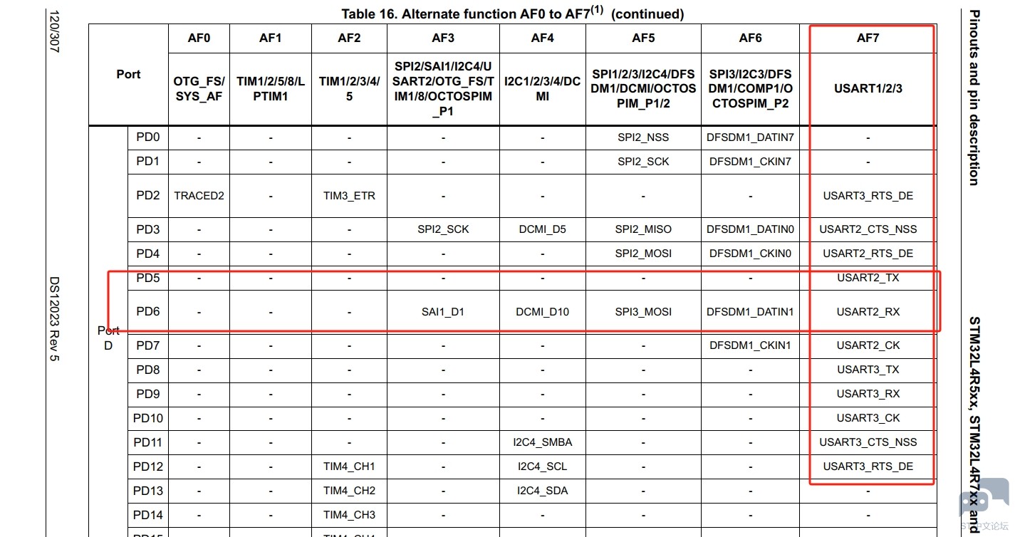

  Y& q! ]$ P7 @4 W! P- ?0 m, _两个引脚还应该注意复用关系,我们可以通过下面的表格得知:
: J: z8 F7 w6 w2 E5 r3 ?9 K8 F' P
02-USART串口.png 5 r/ M1 C' T* q9 [+ n3 `6 w
" Z3 b1 R) y) Y; x% v

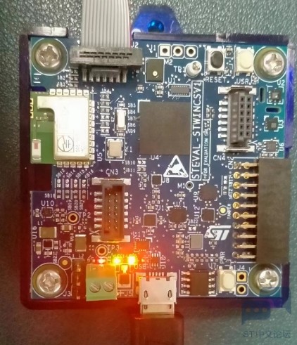

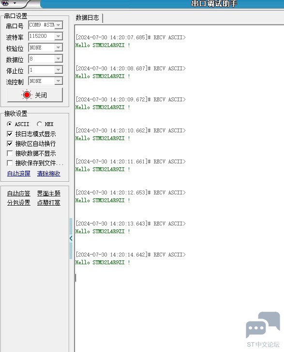

整个串口,LED、定时器的测试工作就完成了,我们来看一下具体的效果。
( |  c* }5 G5 ~8 v
3.png   H" |; v* i0 R! D1 S0 ?
. ?" Z- T7 z6 B, I) y0 ]9 B6 f串口按照1s 的频率来打印串口字符。8 P7 N6 \, B8 n0 R3 `7 G8 N
两个指示灯也按照1s的频率来闪烁
9 ^; ]& e5 B; c' n4 R3 \  C7 F
