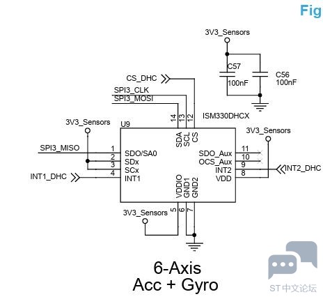

      过节吃完饭,回来继续测试板载传感器。本次测试ISM330DHCX,3轴加速度+3轴陀螺仪传感器,读Datasheet发现,是带嵌入式机器学习内核的,这部分还没有测试,趁这会先把基本功能测试一下。读完datasheet,了解个大概,看原理图,如图1所示:
0 t; z6 b  w6 p; A6 n) |3 g0 F2 O
, x: e7 M4 r' w% I) }( Z# H4 l图1- d  _) I5 [* w( ?$ g" z

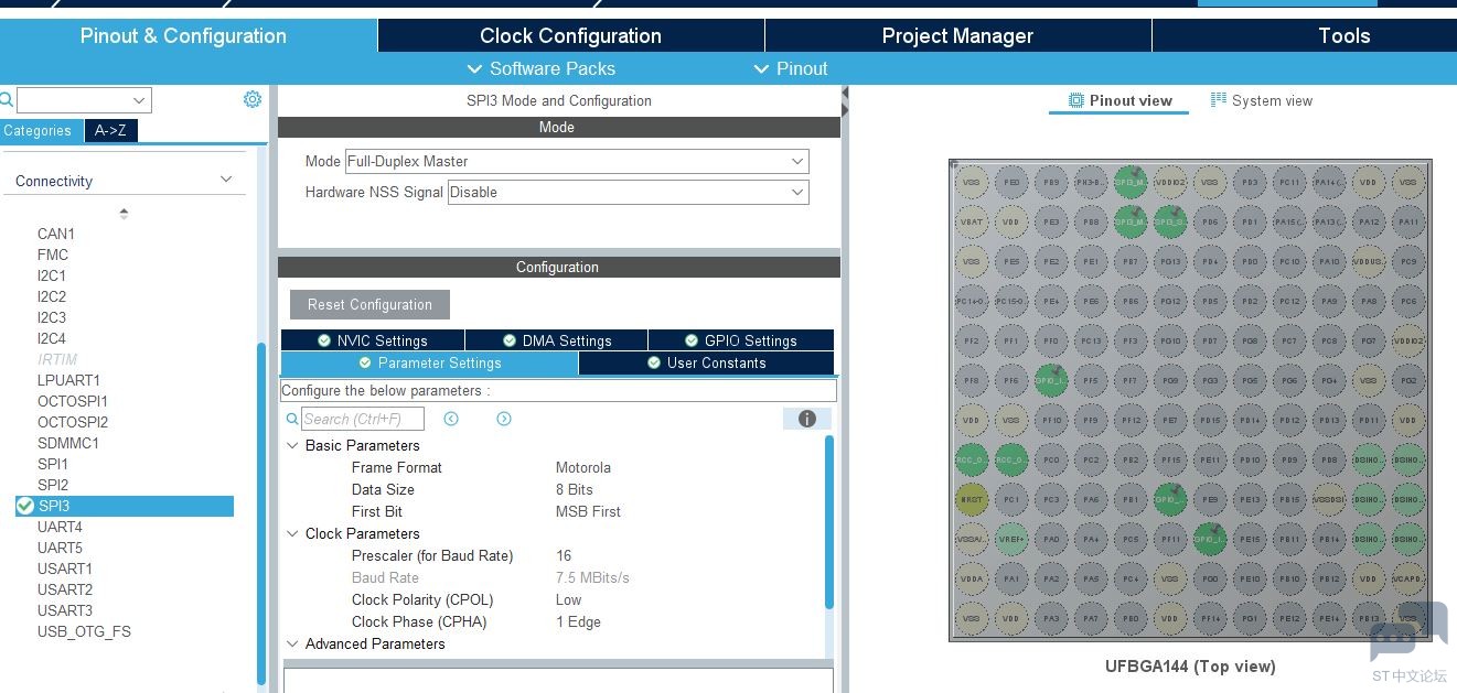

依然使用的SPI接口,根据前面的IC测试,思路搬过来使用。依然使用CubeMx现把框架搭一下,引脚定义如图2所示:
% t; U$ B6 \- o0 f# E3 p4 Q& d
2 f# X/ r. H4 J6 z
图2

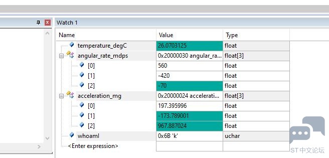

9 `9 @3 M  Y) |' d! {: X4 ?" Q% T$ t测试失败,显示hardware_fault,硬件错误。想了想,是晚上有点恍惚,把时钟配置错了,板载的外部时钟是16M,而cubemx中的默认时钟是8M,修改过来,重新生成项目,debug,测试结果如下;, `8 |2 x1 y8 o1 h; Y$ J
0 [3 V9 k4 C. M- L$ c- i1 m% I
9 w" n, y/ i2 g( @! F图3! D8 D' K- s. D) x$ l4 u# H+ S$ ^$ }, R
) k# p; v9 H% c+ i# j/ J
2 m% q  O+ l$ K3 Q- w4 [
