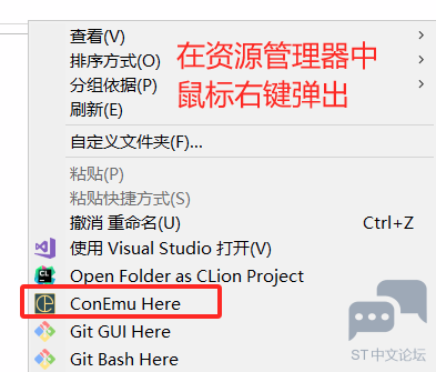

1 安装ENV
本次移植 基于ENV环境,首先要安装好ENV环境,安装好后 鼠标右键可以弹出启动ENV环境

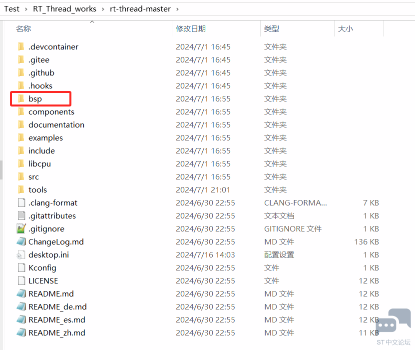

2下载并解压源码包
里面的内容如下, 注意关注 BSP目录,里面是每个开发板的基本配置工程,一些流行的开发板, 开发板的官方一般都会提供对应的模版工程,虽说是模版工程,但是每个板子的初始化情况参差不齐,
大部分都只是做了基本必要接口的配置,就是实现了串口控制台 和 点灯 ,也有少部分开发板对板上的外设做了驱动,比如液晶, 外部ram,flash,SPI 等。
3 将BSP工程从RT-Thread源码中独立出来

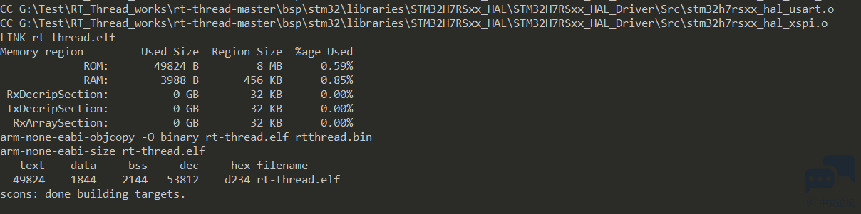

构建完成

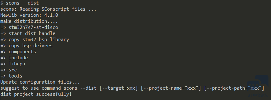

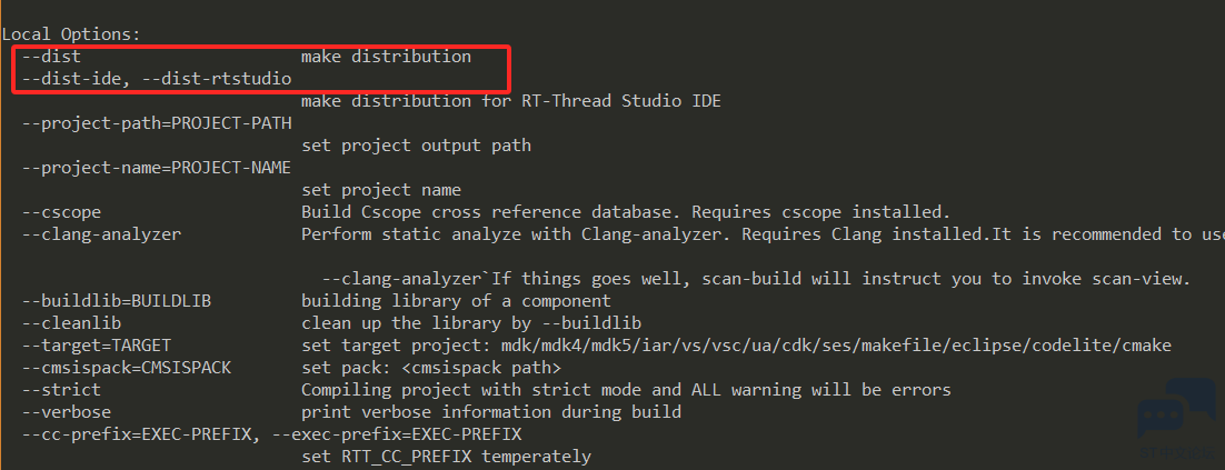

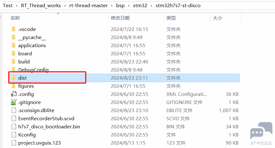

然后输入 scons --dist 生成独立工程

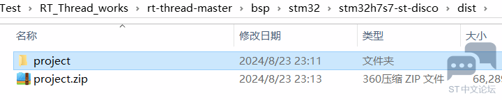

然后进入工程路径下,复制dist文件夹 导出 即完成独立工程,

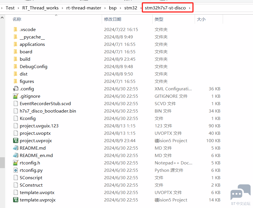

复制独立工程到其他路径, 然后 在独立工程目录下 运行env
输入 scons --target=mdk5
重新更新工程
重新打开Keil工程后 编译通过,

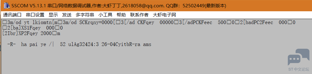

但是测试LED灯闪烁正常,但是串口 串口的数据不对,出现乱码
<iframe src="https://player.bilibili.com/player.html?bvid=BV1bDWDe5EfY&page=1" scrolling="no" border="0" frameborder="no" framespacing="0" allowfullscreen="true"> </iframe>
经过详细检查 ,串口以及时钟 各项配置均正常,重新初始化一次之后就好了

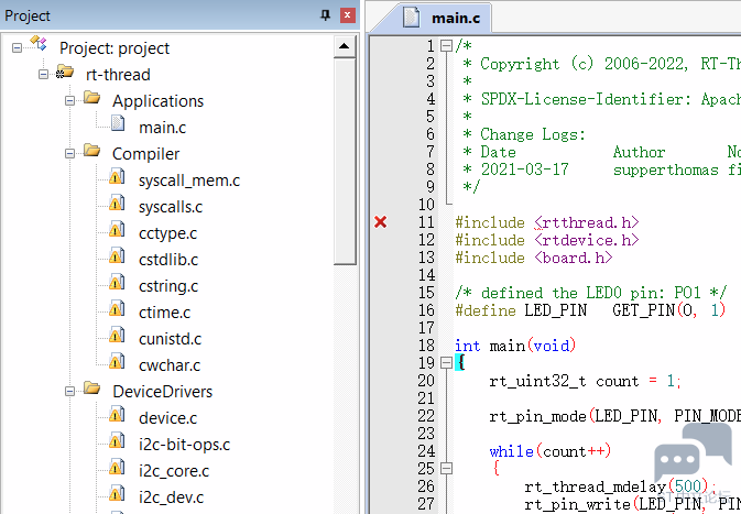

4 修补工程

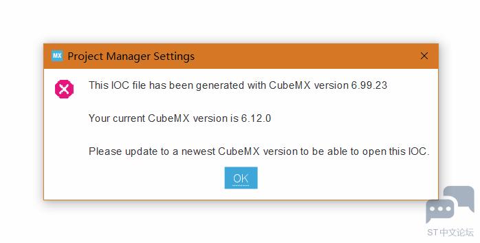

工程已经创建完成,但是 在Keil环境下编译还是有点问题,会提示缺少文件,然后工程中的 CubeMX文件也是修改过的,无法打开,打开时提示版本错误,我用的是最新版仍然打不开:图片.png
解决办法 就是 重新找一个 CUbeMX工程文件替换, 但是一旦生成代码后会改变原工程的结构,
还得在工程构建代码中 更新生成的文件路径。这个对初学者会比较麻烦一些。
