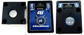

STEVAL-MKI231KA概览 1.评估工具

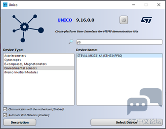

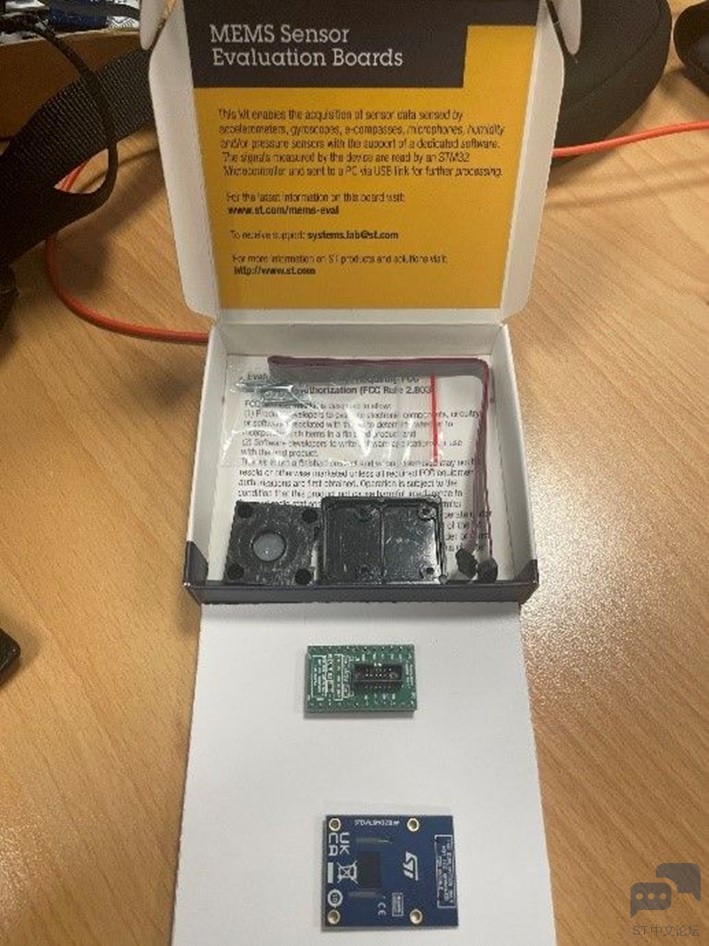

STHS34PF80评估工具 此评估套件由电子和机械两部分组成。 • 电子部分包括:评估板、DIL24适配器和用于连接评估板和DIL24的柔性电缆。 • 机械部分包括一个特制塑料支架(带螺钉和螺母)和一个Fresnel Factory生产的特殊镜头。 在本文的第一部分,我们将仅探讨电子部分。机械部分留到后面介绍。 我们首先将评估套件连接到专业的MEMS工具板STEVAL-MKI109V3,然后通过USB电缆将工具板连接到PC。在PC上,我们需要确保安装了最新版本的Unico-GUI。如果尚未安装,您可以从意法半导体网站下载(目前最新版本为9.16)。 启动Unico-GUI,便可选择适用于红外传感器的STEVAL-MKI231KA套件。

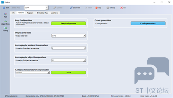

Unico-GUI 在Unico的Options选项卡中,您可以配置一些设置,如输出数据速率、环境温度和物体温度的平均值数量。

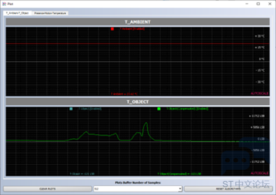

Unico-GUI的Options选项卡 您还可以启用T_object补偿,这是一种基于环境温度数据的补偿算法,可提高物体温度数据的准确性。 该程序仅对与传感器热耦合的环境温度变化有效。例如,安装传感器的PCB发生温度变化。 有关补偿的更多详细信息,请参阅应用笔记AN5867的第4.6节。 借助Unico-GUI的轻松配置按钮,您可以使用一些默认设置来配置器件。按下START按钮后,工具便开始接收开发板的数据。 在图中,您可以看到T_Ambient和T_Object信号,以及设备计算的所有衍生信号:如T_Presence、T_Motion和T_Ambient_Shock。

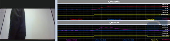

图:T_Ambient和T_Object信号 所有这些数据均从专业MEMS工具板上的传感器输出寄存器读取,并通过USB与PC进行通信。 现在我们来观看一个简单的演示,在这个演示中,我们可以看到有一个人进入了红外传感器的视野。
人进入红外传感器STHS34PF80的视野 当有人进入时,运动和存在标志都会上升。不过,当人停止移动后运动标志会下降,但只要人还在视野内,存在标志就会保持高位。 然后,我们看到人离开传感器的视野。首先,我们可以看到运动标志再次上升,表示用户正在移动。当人离开视野后,存在标志便会下降。 之后,运动标志也会下降。

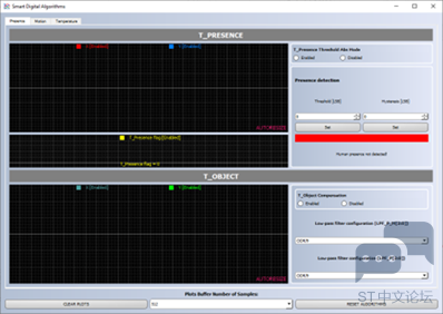

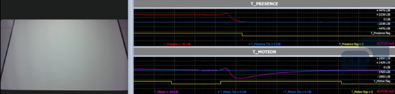

人离开红外传感器STHS34PF80的视野。 在本例中,我们只使用了默认设置,当然,您也可以使用不同参数来提高检测效果。 在智能数字算法工具中,您可以为内部算法配置一些参数:存在检测、运动检测和T_ambient冲击检测的阈值和迟滞。
智能数字算法工具 在同一窗口中还可以进行低通滤波器设置,这些滤波器直接作用于三种检测算法。 有关嵌入式存在、运动和环境温度冲击检测的更多信息,请参阅红外传感器的数据手册和应用笔记文档。 这些算法嵌入在器件中,因此电流消耗较低。 如果想要提高检测的精度,可以使用软件库。 在此之前,我们先来了解一下Unico-GUI中的另一个用于红外传感器的工具。 这是一个离线调整工具,可以根据之前获取的某些数据日志,找到不同参数的最佳配置。

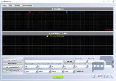

离线调整工具 我们在软件模型中植入了存在、运动和环境冲击检测算法,并将其集成到此工具中用于离线分析和参数调整。 在此情况下,可以不连接开发板。 用户可通过加载带标签的csv或按制表符分隔的日志文件(包括带标签的标题行),上传记录的日志以进行参数调整。 选择T_Object ID或/和T_Ambient ID标题标签后,便会启用开始日志处理的START按钮。 点击START按钮后,将使用选定的参数值执行存在、运动和T_Ambient冲击检测算法。 可使用Load Configuration (.ucf)/ Save Configuration (.ucf) 按钮来保存/加载寄存器配置 (.ucf) 文件。 使用“Save Data (.txt)”按钮可将处理结果导出为文本文件。 如已连接开发板,则可以通过读/写配置按钮从器件读取在GUI上显示的参数值或将其存储到器件中。 使用此工具的好处是只需使用应用用例的一个记录实例。通过对算法反复进行微调,您可以找到应用的最佳参数。 2.开发工具

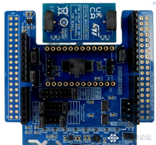

开发工具 现在来了解一下STM32开放式开发环境,它包含一个红外传感器的专用库。我们将使用新型X-NUCLEO-IKS4A1扩展板,将其安装在NUCLEO-F401RE开发板的上面。 在本例中,我们不使用DIL24适配器,因为扁平电缆可以直接连接到评估板。接着,可将X-NUCLEO-IKS4A1扩展板插入到Nucleo板(本例中为F401RE)中。最后,可通过USB将Nucleo板连接到PC。

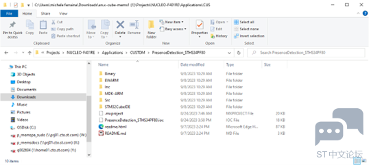

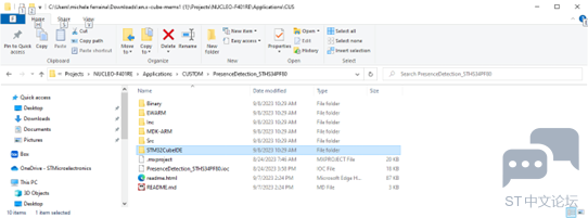

X-NUCLEO-IKS4A1 3.X-CUBE-MEMS1扩展包 要将红外传感器与Nucleo板搭配使用,我们需要一个专用固件,它包含在X-CUBE-MEMS1扩展包中。 从意法半导体网站上下载该扩展包后,可以导航到/Projects/文件夹。在这里,您可以找到支持不同Nucleo板的项目。我们选择/Nucleo F401../
X-CUBE-MEMS1扩展包:文件夹/Nucleo F401.../ 然后是/Applications/CUSTOM/PresenceDetection....您可以在这里找到固件的源代码,可根据不同的环境(包括IAR、Kiel和STM32CubeIDE)打开相应的源代码。

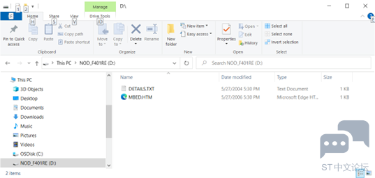

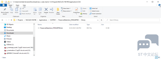

X-CUBE-MEMS1:固件源代码可用于包括IAR、Kiel和STM32CubeIDE在内的各种不同环境。 还有一个/Binary/文件夹,其中包含预编译固件的.bin文件,可以直接加载到Nucleo板中。
可供使用的预编译固件的二进制.bin文件 要使用二进制文件,可将“Binary”文件夹中的预编译.bin文件拖放到Nucleo板的文件夹中。有关已加载应用的更多信息,请参阅用户手册UM3169,该手册可从我们的网站下载。 4.使用Unicleo-GUI测试定制固件

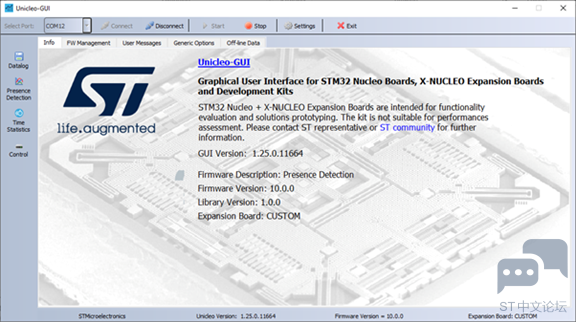

Unicleo-GUI 我们通过X-CUBE-MEMS1扩展包中的固件二进制文件加载的应用程序,展示了如何使用存在检测库。目标是仅使用红外传感器获取物体的存在和运动数据。数据通过UART从Nucleo板发送到连接的PC。 我们可以在PC上使用Unicleo-GUI软件,它是X-CUBE软件扩展包和STM32 Nucleo扩展板的图形用户界面。 建立连接后: • 用户可以查看来自红外温度传感器的原始环境温度和物体温度[LSB]数据。 • 用户可以查看补偿后的物体温度[LSB]及其变化率[LSB],以及物体存在和运动检测标志。 • 用户可将数据存储在.csv文件中。 5.InfraredPD库 在我们使用Unicleo测试的固件中,集成了存在检测库。以下是一些详细说明,摘自用户手册UM3169。

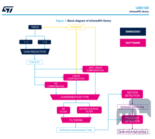

InfraredPD库框图 该库可用于: • 对物体温度进行环境温度变化的补偿。 • 运动检测。 • 先进的存在检测。 补偿环境温度变化: • 该库可以复制器件中嵌入的线性算法。 • 它也可以运行非线性算法,在环境温度快速变化时进行更好的补偿。 运动检测算法与器件中嵌入的算法类似,而存在检测算法则更加稳健可靠。当观察到Tobject信号出现一些漂移时,后者可以改进存在检测。这种漂移通常仅与传感器视野内环境的温度变化有关,而与与传感器有热接触的环境温度变化无关。 6.X-CUBE-MEMS1扩展包中提供的STM32CubeIDE项目

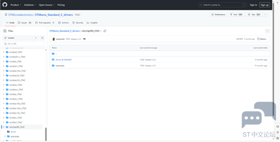

为STHS34PF80红外传感器提供的TMOS63-10镜头 为了提高红外传感器的性能,可以针对特定应用使用一些特殊镜头。 在STEVAL-MKI231KA套件中,为STHS34PF80红外传感器提供了TMOS63-10镜头。您可以根据应用选择使用此镜头或其他镜头。STEVAL-MKI231KA套件还随镜头一起提供了一个支架。支架的作用是保持镜头和传感器之间的正确距离。镜头的平滑部分负责捕捉光线,因此应安装在外部(平滑部分应朝外)。最后,还可以在底部装上一些螺钉,在顶部装上螺母。 有关硬件实施的更多信息,可以查看产品STHS34PF80官方网页上的其他文档。例如,应用笔记(文档AN5983)中提供了一些在开发定制硬件或进行集成时有用的重要注意事项。像TMOS63-10镜头一样的点透镜,其FoV为正负5度(共10度)。这可以将检测距离增加到15米。 8.GitHub上的标准C驱动程序 如果您有任何定制硬件,且需要针对我们的红外传感器开发特定的驱动程序,请查看GitHub资源库,查找适用于STHS34PF80器件且不限平台的驱动程序。
