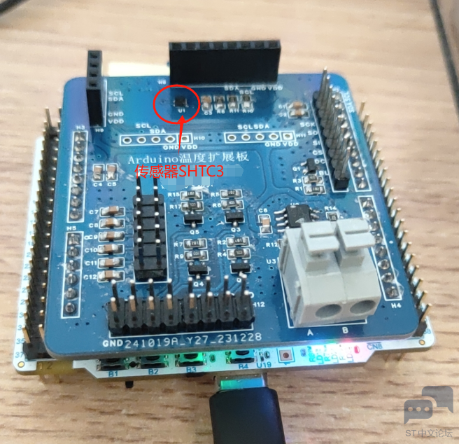

本次实现读取温湿度传感器shtc3数值。SHTC3是一个检测温度和湿度的传感器,可以检测-40℃~125℃的温度范围和0%~100%的湿度范围,典型精度为±2 %RH和±0.2°C。 SHTC3的工作电压范围为:1.62V~3.6V。 SHTC3使用的通讯方式是I2C,通讯速率可以达到400KHz。 SHTC3只有4个引脚,电源和地、2个I2C通讯引脚。 SHTC3的I2C设备地址为0x70。 实物如下:

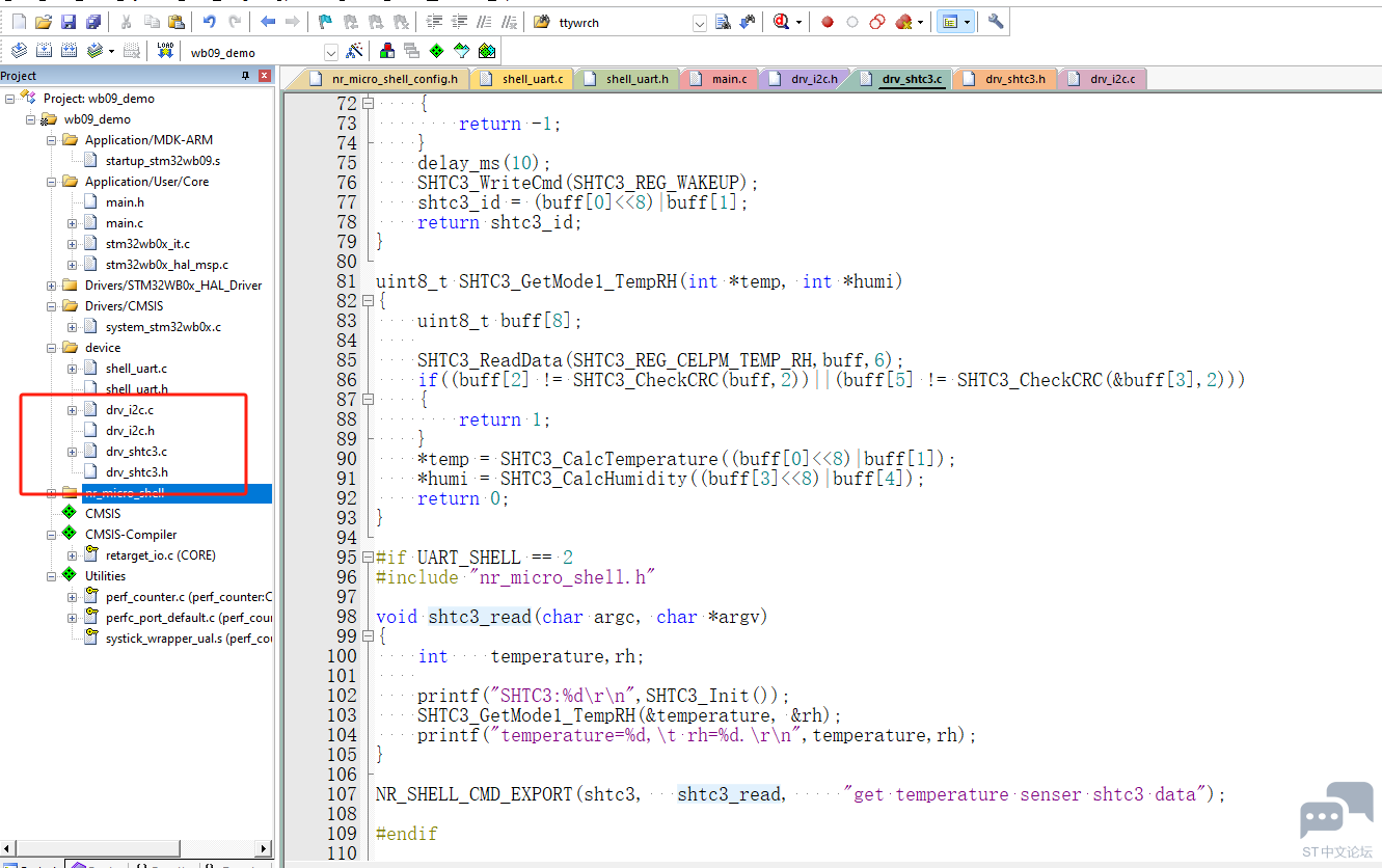

在之前的工程已经配置初始化了I2C1接口,现在就通过I2C接口读取传感器数据。 添加I2C接口API和shtc3驱动,得益于以前都写好的驱动,直接添加到工程,简单修改即可。

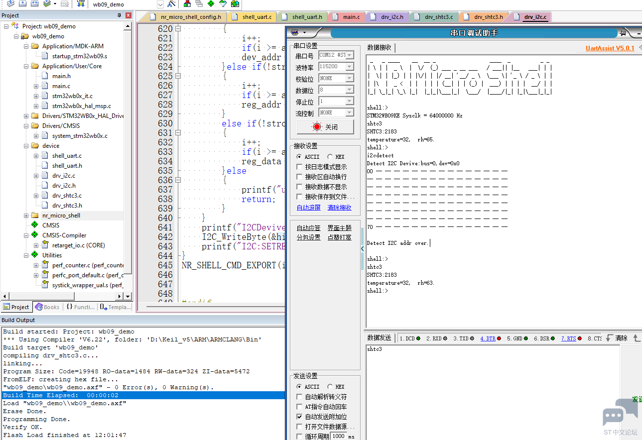

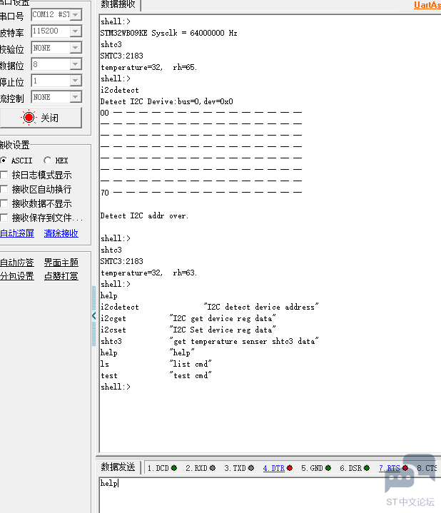

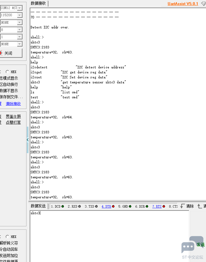

增加了shell命令读取数据。整个工程简单修改之后编译下载。可以通过串口来操作了。 通过i2cdetect命令检测到0x70地址有设备,这个就是SHTC3了。 通过命令shtc3就可以读到温湿度数据了。
