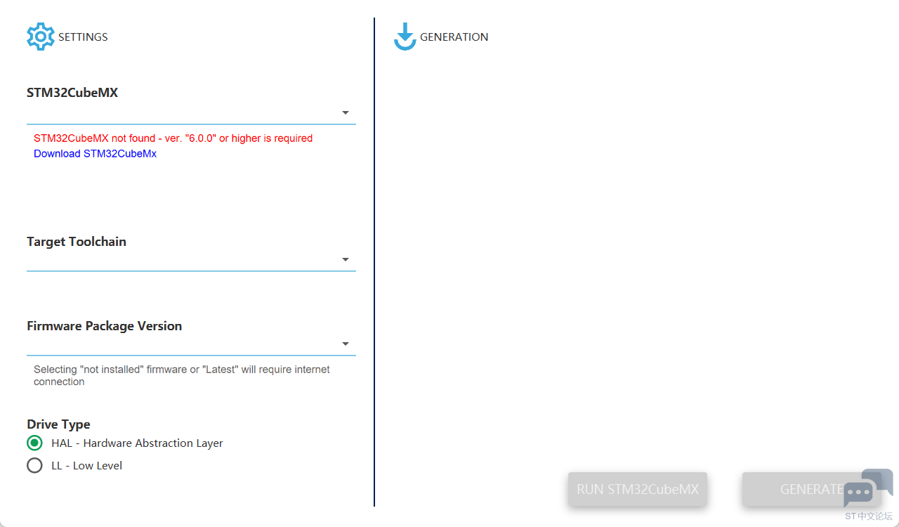

确认STM32CubeMX的安装路径:确保Motor Control Workbench中配置的STM32CubeMX路径是正确的。可以通过“Settings”(设置)-> “Preferences”(首选项)-> “STM32CubeMX”标签来检查和配置路径 。
检查软件版本:确保你使用的MotorControl Workbench和STM32CubeMX版本是相互兼容的。有时候,不同版本的软件之间可能存在兼容性问题。
[md]settings都点不动,cubemx是最新的,看过mc版本说明是匹配的
装一下cubemx6.12.0,试试
