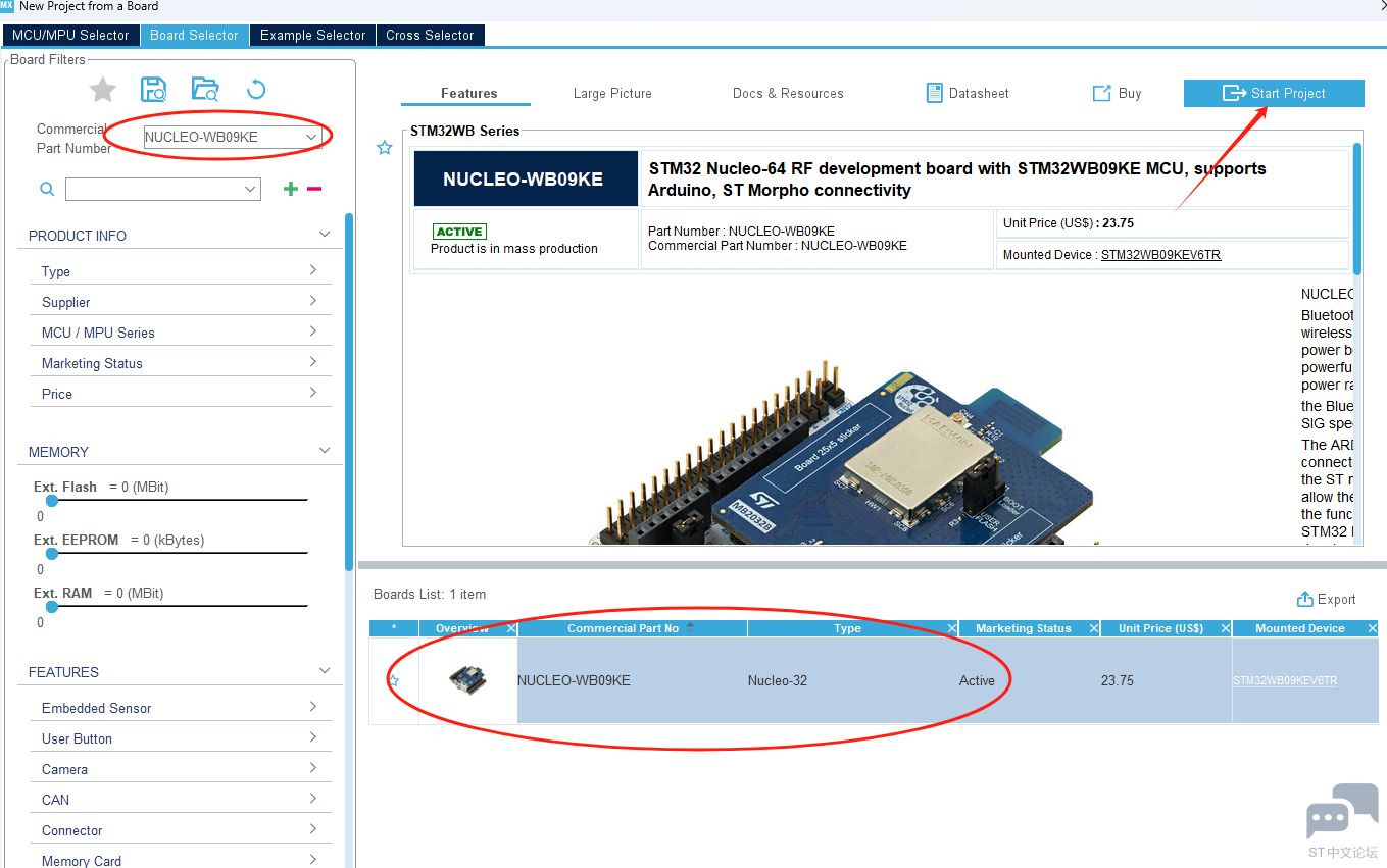

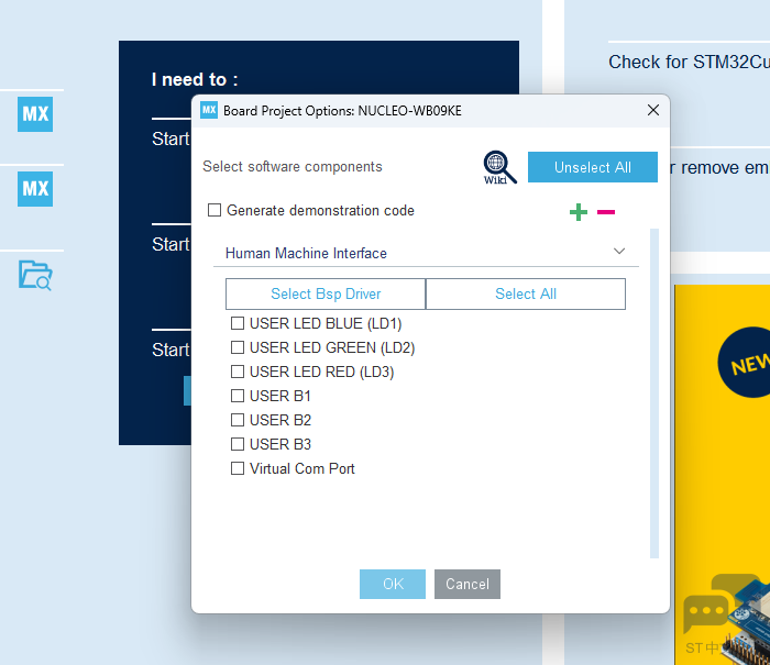

首先在STM32CubeMX选择NUCLEO-WB09KE新建工程。

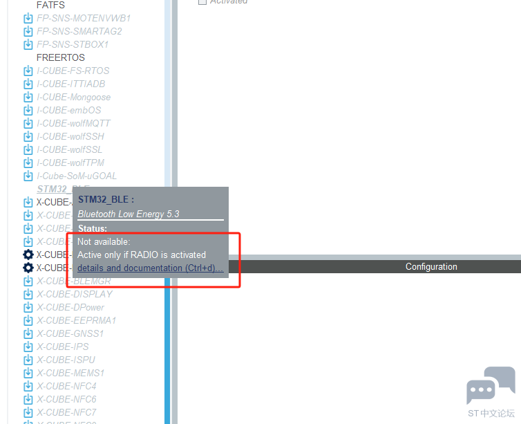

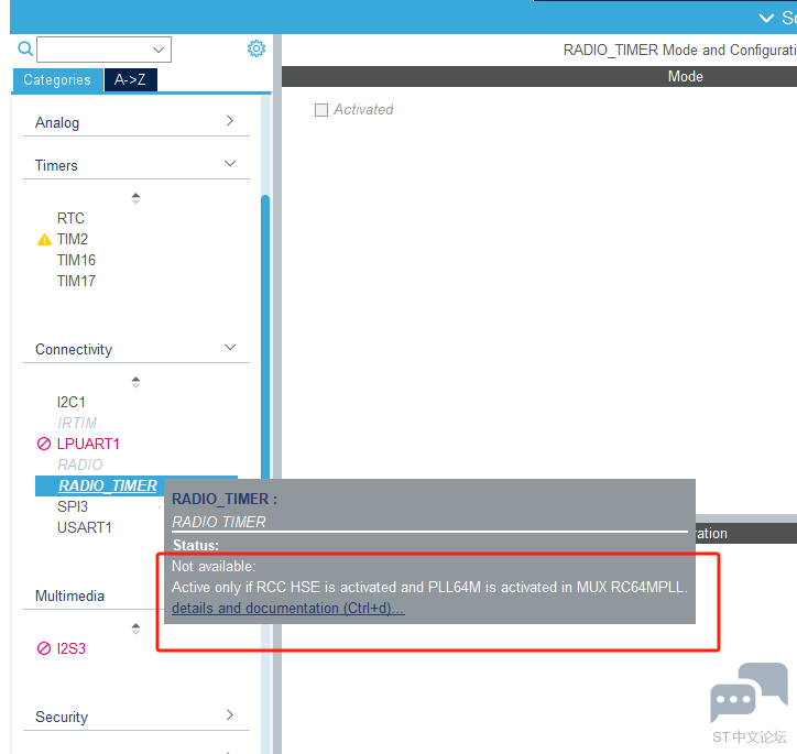

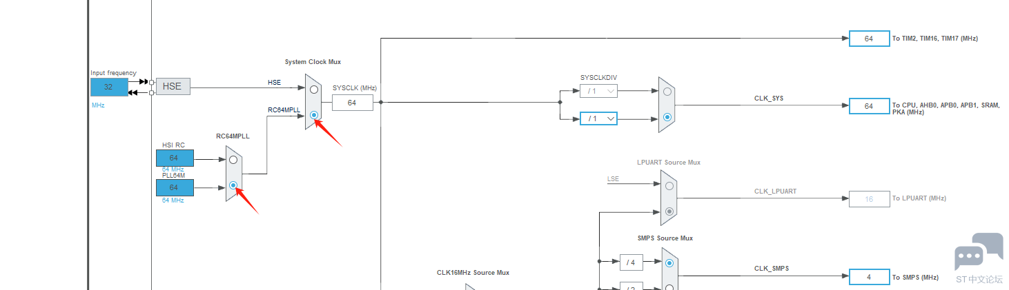

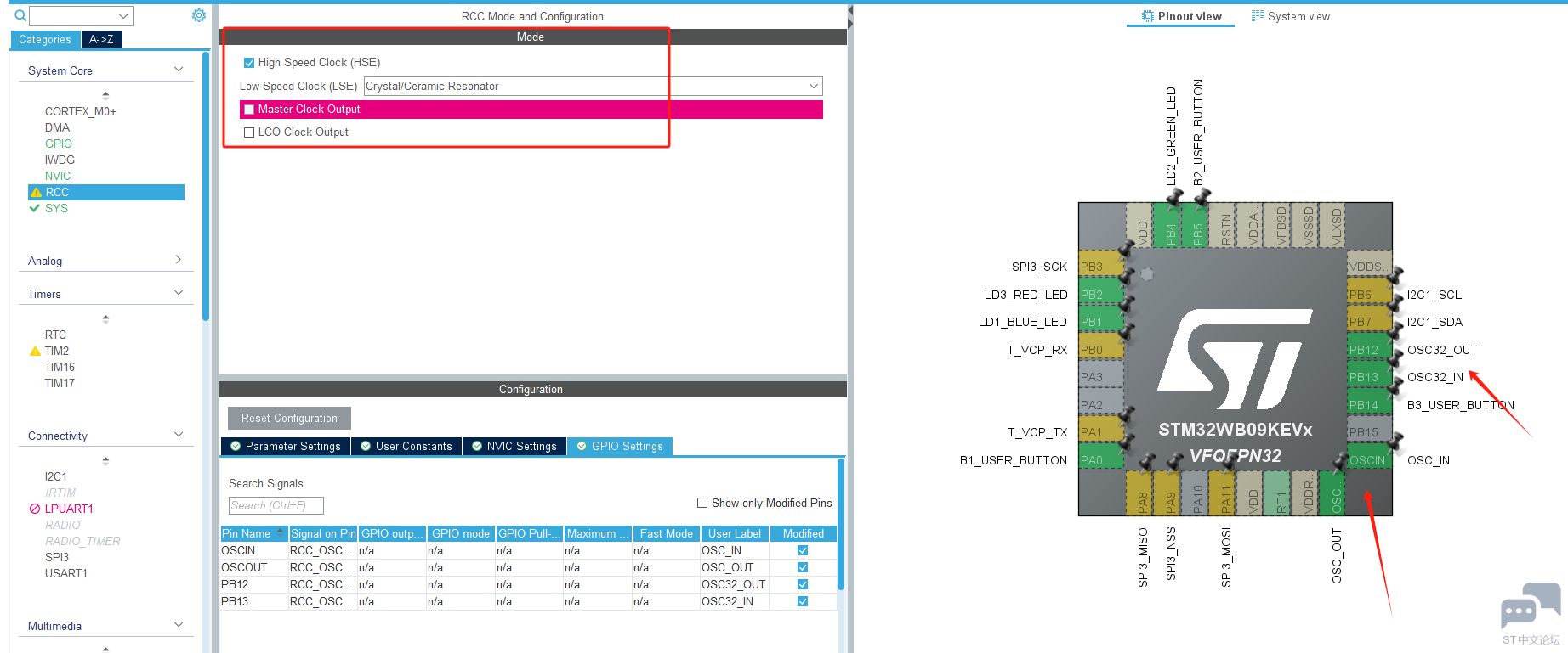

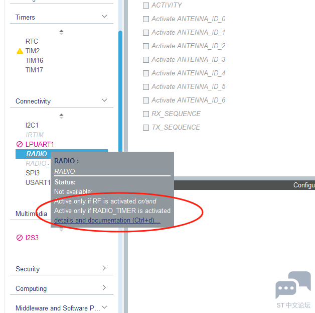

这里要注意想要使用蓝牙功能必须使能外部时钟,否则相关的外设都是灰色无法选择。
下面有提示,咱们可以按提示来操作。

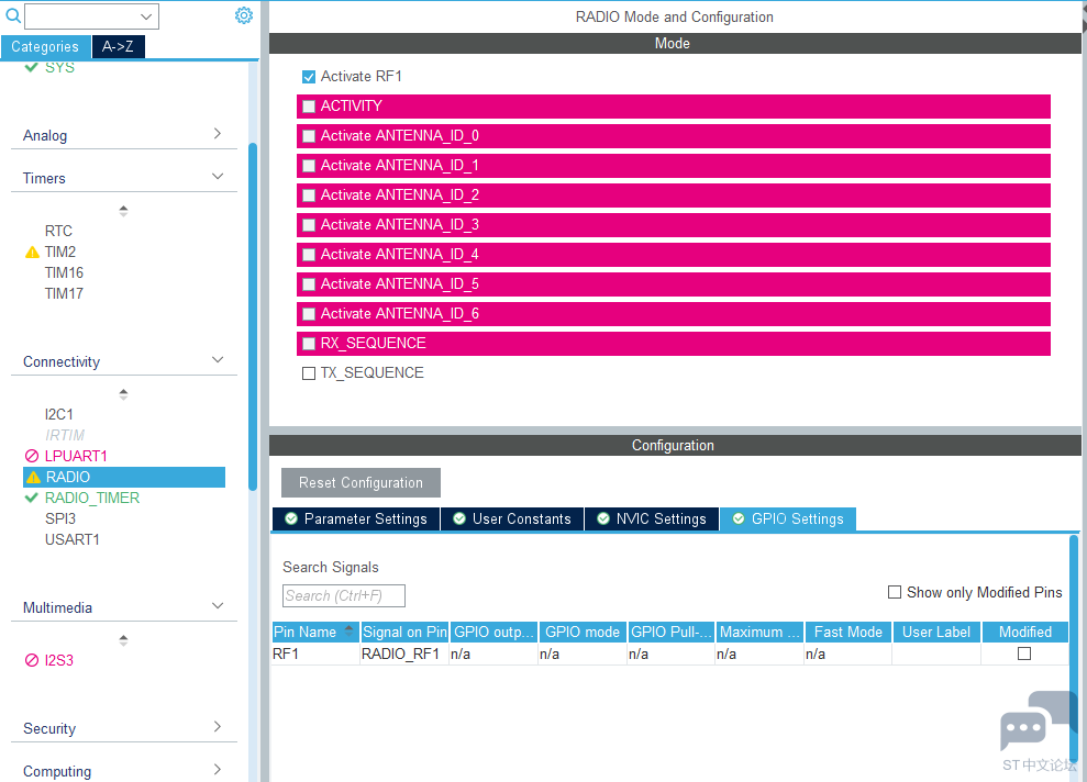

使能STM32_BLE需要先使能RADIO外设。
使能RADIO需要先使能RF和RADIO_TIMER.
使能RF和RADIO_TIMER需要HSE外部时钟。
下面我们先使能外部时钟。

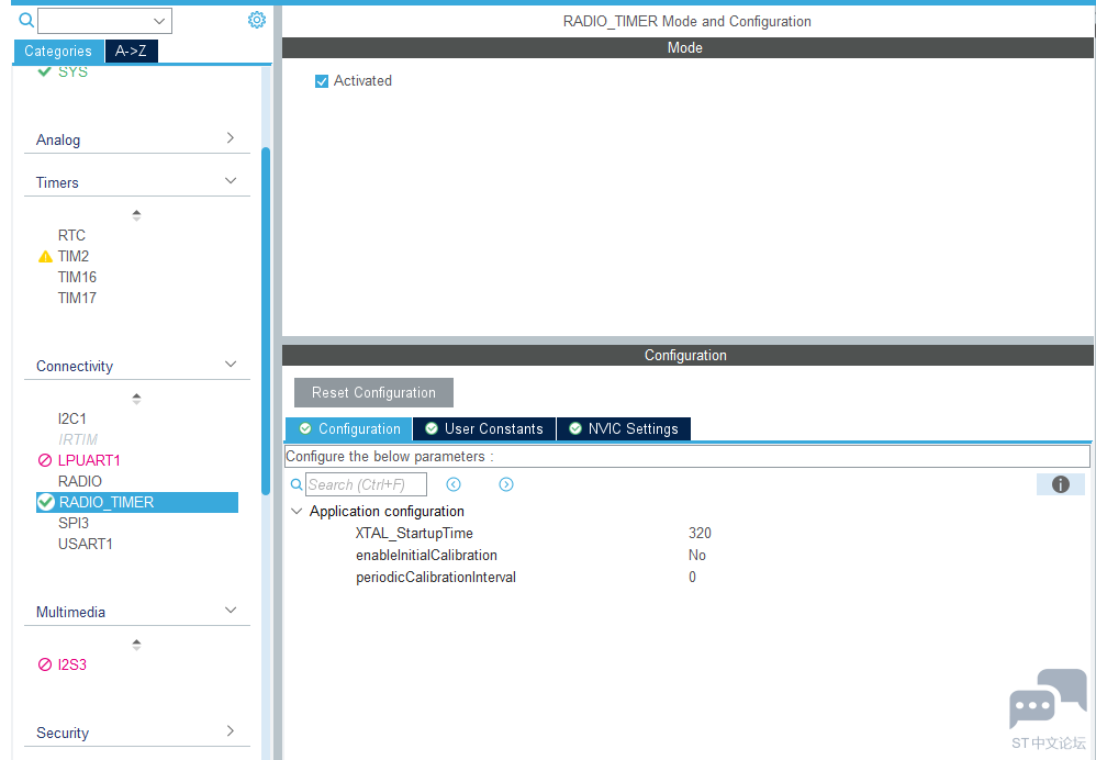

使能之后就会发现之前灰色的外设可以选择设置了。先使能RADIO_TIMER.
接着使能RADIO外设。

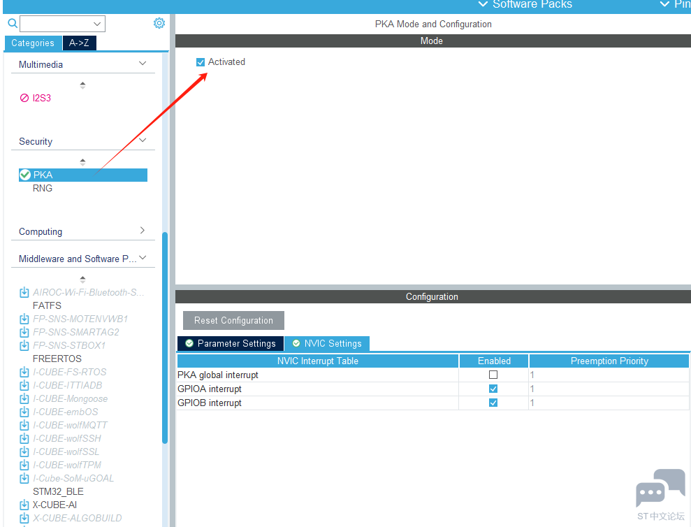

还要使能PKA外设。

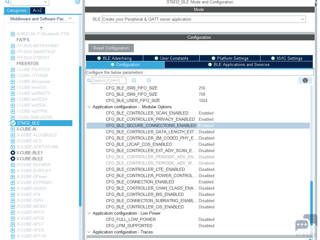

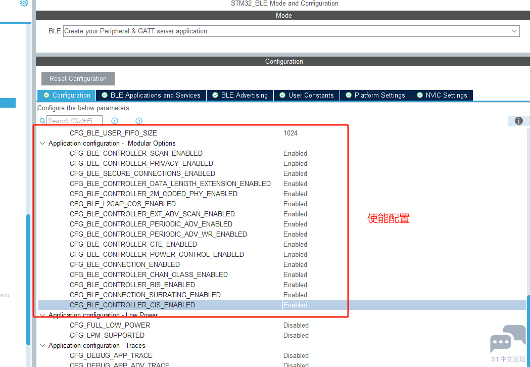

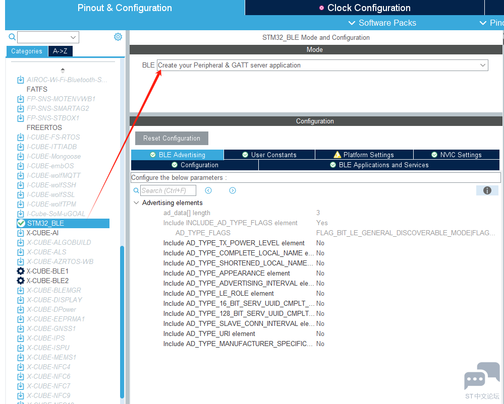

再就是STM32_BLE库设置。

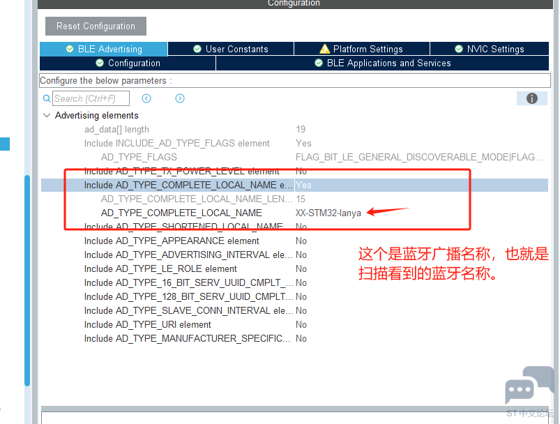

蓝牙部分也是初次接触,慢慢摸索。下面是蓝牙广播设置参数。这里只使能了蓝牙广播名称。

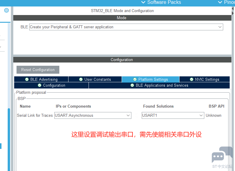

下面设置串口调试接口。

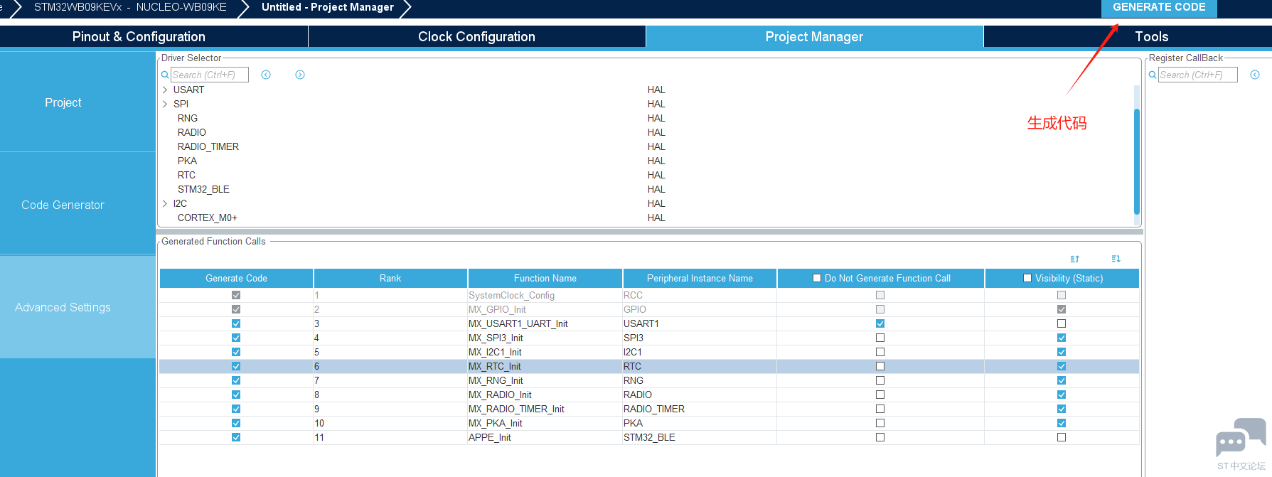

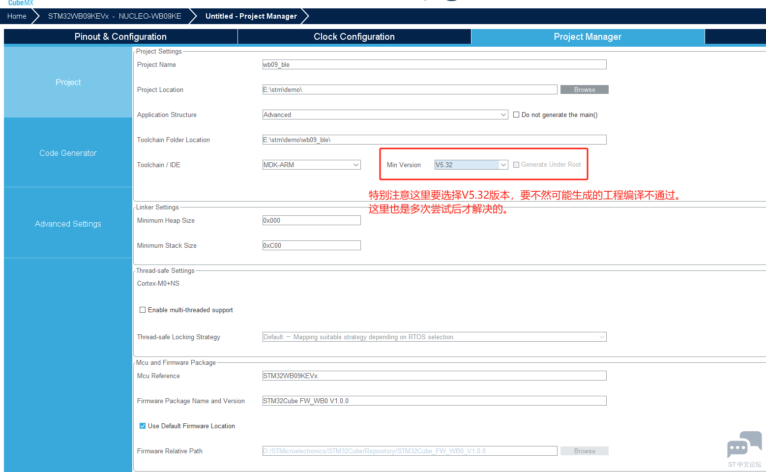

接着初始化一些其他外设,然后就是工程代码生成设置。

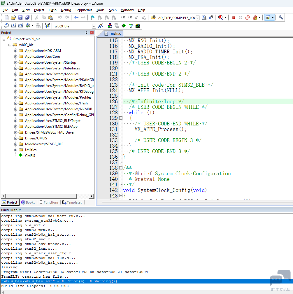

设置完成后生成KEIL工程代码。
生成的工程直接编译通过。

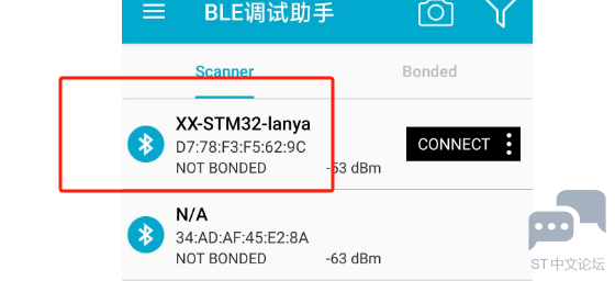

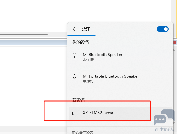

先烧写到开发板上试试。复位重启开发板就可以发现蓝牙名称了。

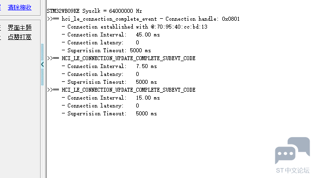

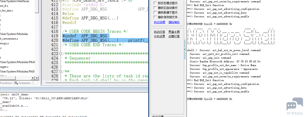

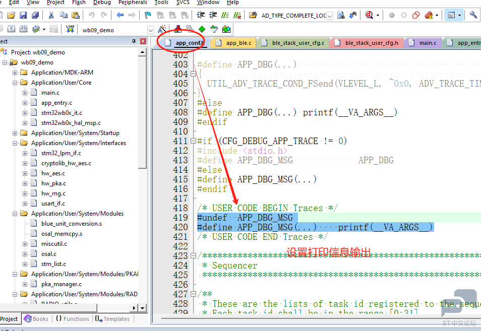

通过设置打印串口输出。可以从串口看到打印信息。

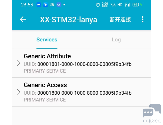

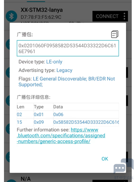

通过手机蓝牙软件查看开发板。

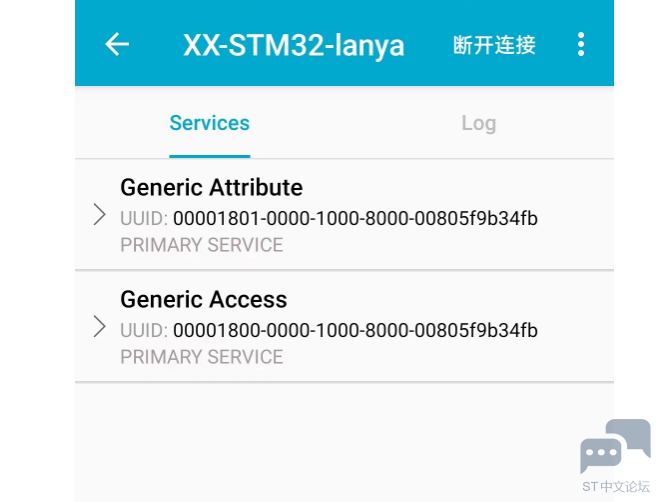

摸索了许久,总算可以看到蓝牙连接信息了。下一步再继续学**蓝牙协议栈相关信息。
