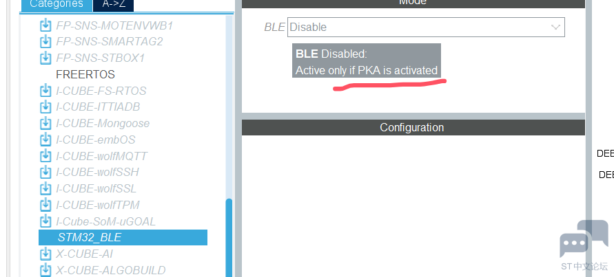

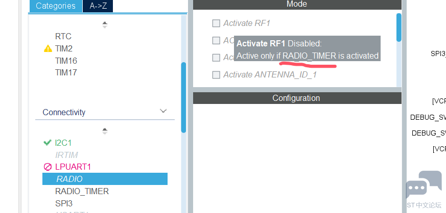

% i+ w. A* x: ?       首先会想到开启Radio外设,CubeMX比较人性化的一点就是灰色不可操作时有对应的提示,比如下图1 q6 S- _# p4 G

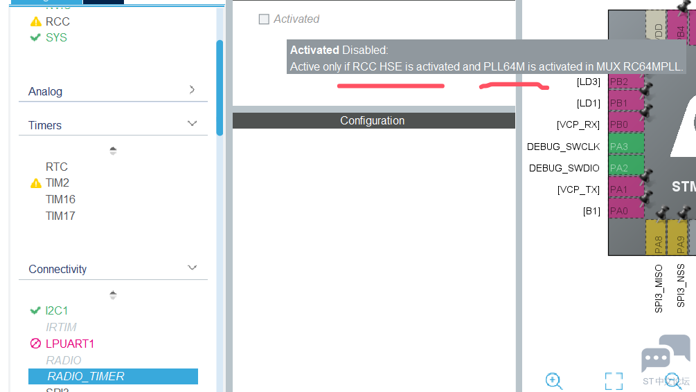

3 X4 Z5 E: R3 ^* t6 |          看到这里就知道首先要开启TIMER,那么就先使能RADIO TIMER。

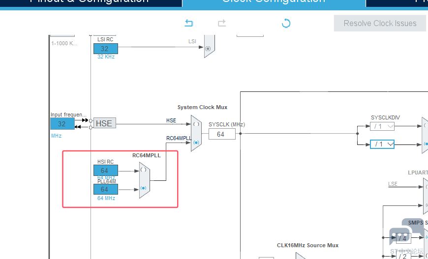

, u& |$ D# e) p9 e% {. B           如果开始没有配置过RCC使用外部时钟,这里就看不到提示了。HSE和LSE都选上然后时钟树页面修改下源
! y' B8 a3 A9 z& Q; C* C8 t* C! F            3.png . D7 t& c! {# ^0 d

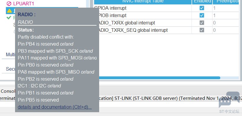

6 v' ?# }5 g7 E7 E3 b* ^          并且在开启RADIO时有提醒,是引脚复用的提醒。可以把LED和按键这些外设默认配置取消能消除警告
' }9 w, {* A0 C% [          5.png 5 B3 c' f! m$ u  x
          除此之外还提示要开启PKA+ _/ w* Q/ q2 Q+ a  M
          6.png # t: C) v- ?3 ~' u

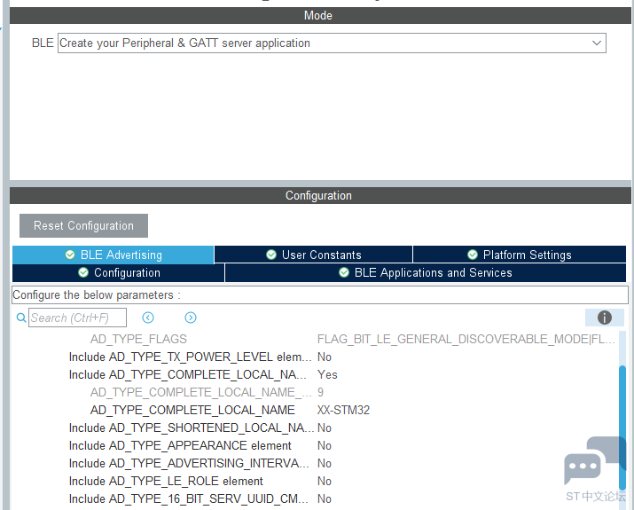

         然后就可以使能BLE外设配置了。选择外设和GATT服务应用,填充本地名,就是服务端广播的名字,默认。3 j! g- g- W1 }/ J  H7 z  L3 l
          3.png ; @" R1 q* z! P. N

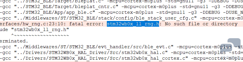

        保存配置和编译工程,然后发现有个错误提示  % M! S% _! u, l. ^0 z1 p% y
          9.png / a0 f& z) L! q3 N8 K/ j1 M& U

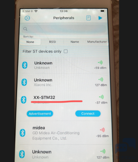

         需要开启RNG功能,还有一点需要手动添加开启服务的程序,在app_ble中已经生成代码,添加到app_init函数内,重新编译后运行,用手机搜索下蓝牙可以看到

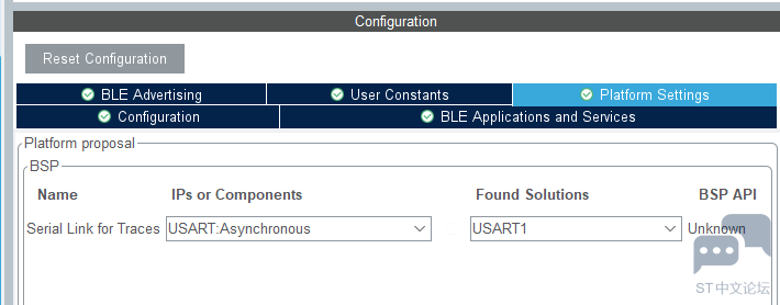

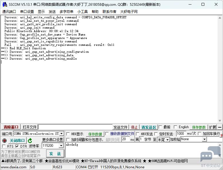

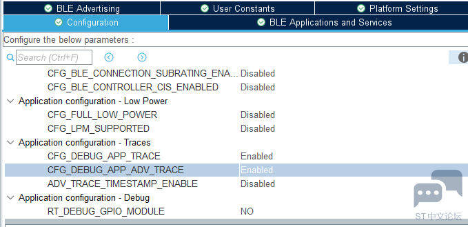

         开启调试信息需要配置串口和使能协议栈的配置选项,如下! x4 o7 b2 w) c9 z: d* ~- W
6 X. ]4 p+ @% |! Q6 K  Z        串口最好开启DMA。然后运行程序可以看到打印信息了。# s3 z5 ?: b/ f
